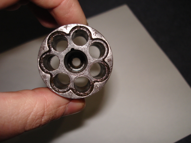

    Все просто, в продаже резинострелы "Скаты", "Комбриги" и т.д. Барабан расточен более чем на 9мм, так как они расчитаны и под револьверный патрон. Расточен так, что убрана почти половина венца.
    Патроны бодяжат такие, что ТТшный тихо отдыхает, пороха сыпят столько чтоб только пулю всунуть можно было.
    И работает Наган, и ничего ему не делается.
    Есть только ОДИН зафиксированый случай разрушения нагана. У парней застряла пуля в стволе, они сделали "вышибной птрон" и шарахнули. Верх барабана и кусок рамки вынесло. Стрелку ничего.
    У самого был Скат-1Рк, Так что знаю о чем говорю.

    лично стрелял с такой расточенной модели отдача как у тт нет обтюрации убойность как у тт проблемное извлечение отстрела аппарат вполне не стремный а убойный! Крепкая конструкция!:D

    проблема определится о чем реч идет? о оружии или о самопале?? если о оружии оно должно отвечать четким техническим и прочностным нормам. Если о самопале, то тут возможно все.....тока вот как-бы без руки и глаз не остатся.... Я лично в подобных упражнениях не участвую.
    а относительно тюнинга нагана.....так не перспективней-ли увеличить навес пороха ? при почти равном обьеме гильзы Джоулей в 2 раза меньше чем в ТТ. Может кто из камрадов слыхал о подобных опытах в партизанских отрядах??
  6. ibliss
    ibliss Obergefreiter
    305
    днепр
    ..........и позвольте еще 5 копеек...- не поленился взять штангелек и обмереть патрики нагана и ТТ. становится ясно, что после воспламенения пороха пуля тт пройдет в каморе барабана порядка 10мм безо всякой обтюрации (кувырком), те прогнозировать прорыв газов встречу с казенником и врезания в нарезы я не берусь...учитывая требования к надежности оружия ближнего боя.......................
    посему на вопрос "могла-ли существовать подобная система" без сомнения можно ответить "могла" (из уважения к многочисленным кулибиным) , а на вопрос "можно-ли брать такой прыбор в бой или на гоп-стоп?" ответ мне кажется однозначный -"ну его нафиг!!".................

    встречал такой барабан года 4 назад- был он самопальный и на 6 патронов. при стрельбе случался прорыв искр между барабаном и стволом, что довольно стремно.

    У меня тут по случаю Скат-1... :)
    Ничего что резиновая пуля весит ДО 1гр?
    Сколько весит ТТшная или Нагановская?
    Давление в барабане и канале ствола мизерное от того и проблем со стрельбой нет!
    Далее венец убран где-то на 1мм, а не на половину.
    Патронник ТТ имеет стенку в 3,3мм, а канал ствола по полю нареза 2,4мм. Дальше каждый думает сам. :D

    Если бы ТТ-шные Наганы официально выпускались,то их кто-то,когда-то бы находил.
    Ну даже,если представить,что такое было,то не растачивали бы барабаны(не проходит ни какие допуски),а выпускали другие на 6 патронов.
  16. trol
    trol Gefreiter
    275
    Конкретно-Я нашел!Почему и тема такая.Ребята пишут,что видели ТАКИЕ барабаны.Есть инф.в интернете,что немцы растачивали захваченные у нас,партизаны-для удобства.Как я писал выше-стреляет нормально,но слабее(может патроны были старые),чем нагановскими родными.Выставлю фото барабана-он сейчас продается на форуме.
