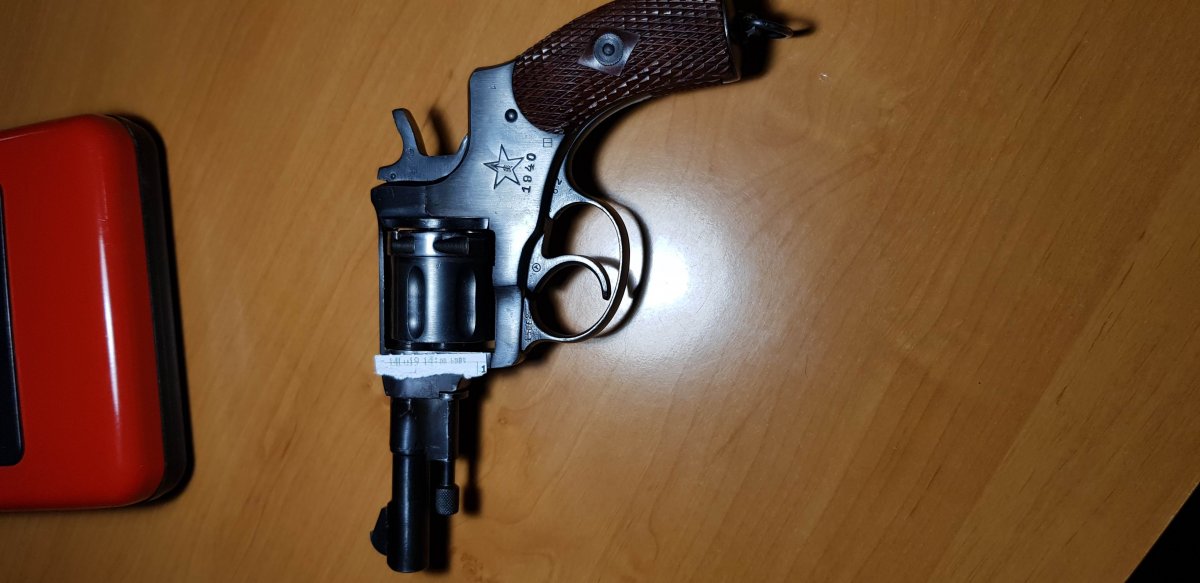

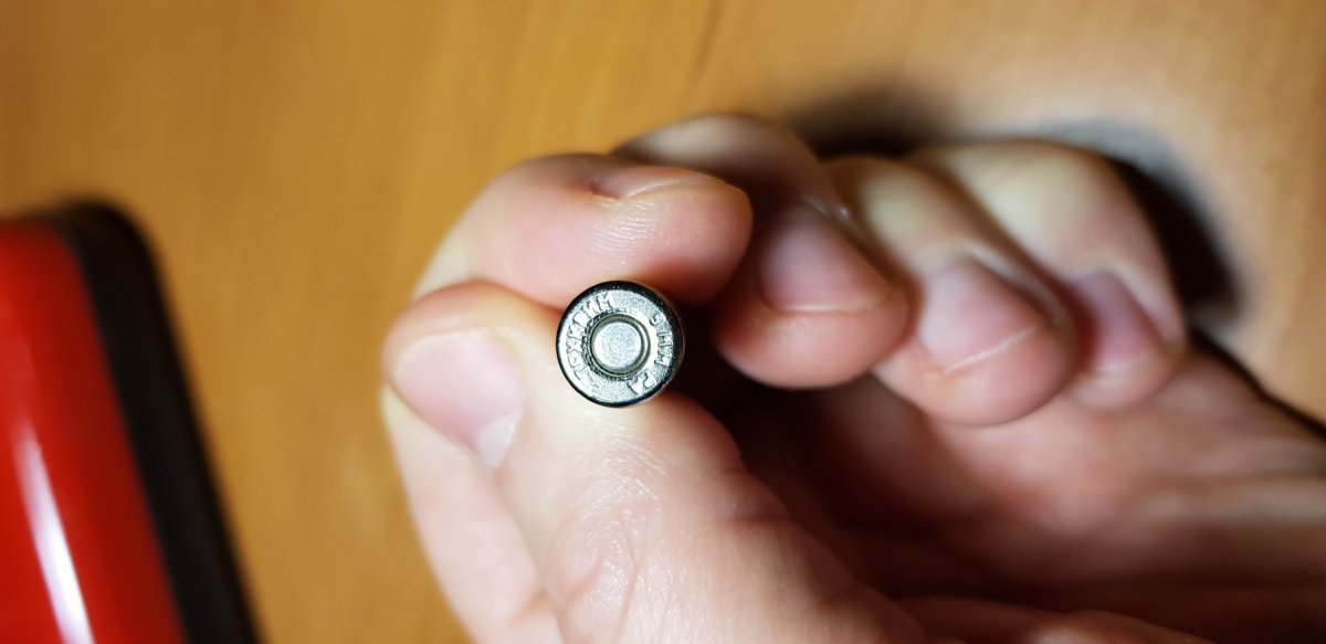

    Доброго времени суток!
    Подскажите пожалуйста, кто знает!

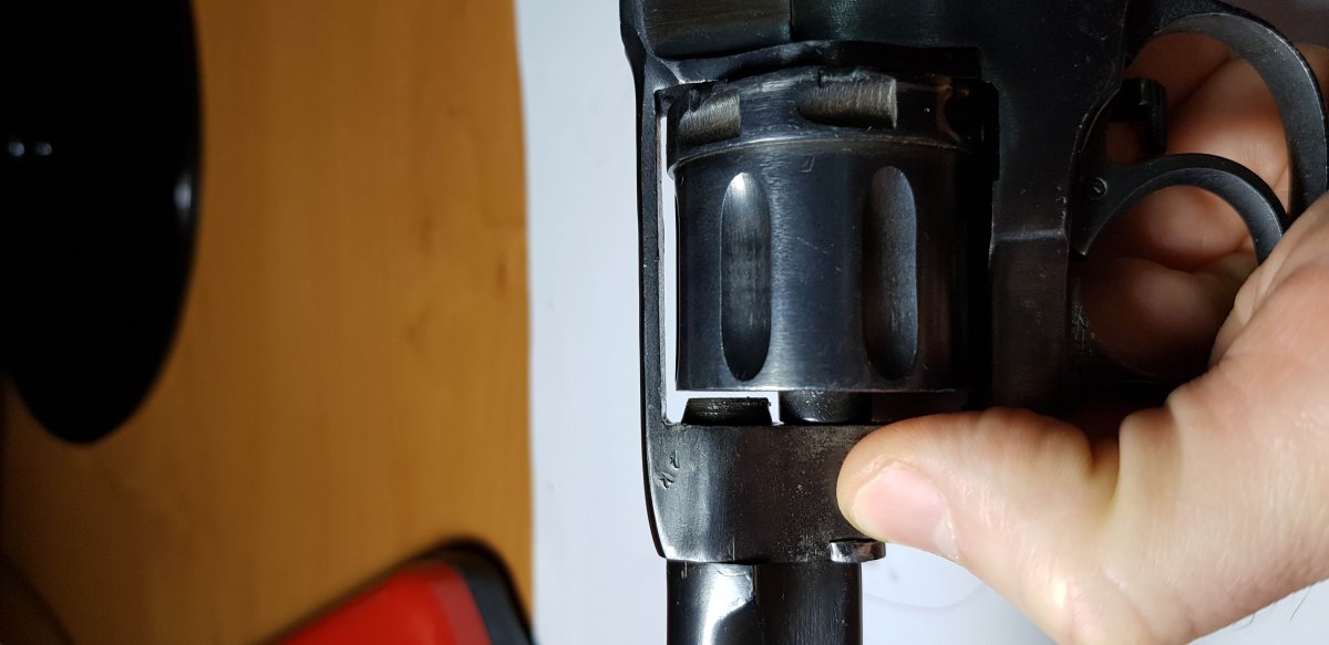

    Проблема: при использовании патронов сертификат (40-50 ДЖ) - проблем нет никаких. При отстреле 100 ДЖ - клинит (спусковой крючок остается в нажатом состоянии, и нужно с усилием его вернуть на место) примерно на каждом 4-м патроне, при отстреле 140 ДЖ (на фото) - клинит на каждом 2-м.
    Щель между барабаном и стволом "убирали" до меня ( купил таким), то есть при взводе курка щели нет совсем ( на фото видно).
    Возможно нужно расточить ствол ? Или усилить пружину какую-либо?

    Попробуйте поменять патроны, с меньшей толщиной донца гильзы или оккуратно стачите донце.
    Купить новый ползун и казённик и немного полернуть их зазор желательно такой чтобы пару полосок от листов А4 не закусывало. Полоску - две под донце гильзы и казённик. Более радикальный способ полировать торец ствола, но это необратимо.
