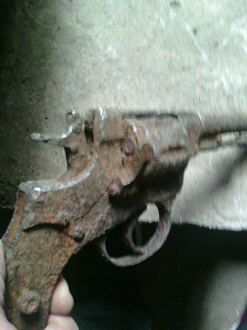

    Добрый день! нашелся такой себе стволик...есть вопрос как безболезненно изъять из барабана патроны..

    Сначала надо отделить барабан , затем аккуратно , сверлом около 6мм , стараясь не задевать стенки , сверлить пули до пороха , потом вставлять в отверстие стальной прут и выбивать патроны ..
    Если не сверлить и выбивать так , то часто пулю распирает , патрон клинит и все равно приходиться сверлить ..

    Сразу несколько вопросов: 1. Барабан крутится ? 2. Дверка открывается ? Если да, то вышеприведенная процедура вполне приемлема (с неудобствами, конечно). Если нет, то на пару недель закинуть откисать, а потом пробовать разборку. Опять же, вышеприведенным способом. Нет, шанс, что один из патронов выйдет и без помощи сверла, есть.. Но очень небольшой.

    Да резаком его прогреть как следует...

    А вообще то нужно его в баню, на долго, в керосин, или масло

    Можете в кастрюлю и в воде его проварить, открытым огнём не греть, ни в коим случае

    Да и про баню, хоть в масле, хоть в керосине, как начальную стадию нужно пройти. Можно и с подогревом... соблюдая все правила пожарной безопасности.

    -Сверлить на вылет пулю при наличии пороха в гильзе лично не рискнул бы, а вот просверлить до половины отверстие диаметром 2-3 мм с последующим вкручиванием в него самореза которым можно извлечь пулю думаю стоит попробовать.

    Выбивал прутом так. Вылетают на раз. Барабан ставил на губки тисков

    Ага , так она вам и вышла через обжатое дульце .. ))) Сколько разных патронов сверлят под ММГ и ничего , что же тут такого страшного ?.. Сверлим без фанатизма , не позволяя сверлу нагреваться и всех дел ..
    Значит повезло .. Раз на раз не приходится ... )))

    С моего из под Киева повылетали. А вот со второго из под Винницы реально тяжко было выбивать. Но тоже повылетали:beer:
