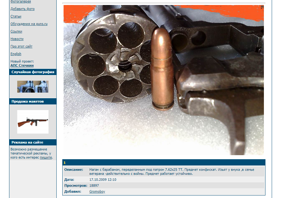

    Разговоры о существовании серийного Нагана под ТТ патрон ходят по форумам давно. Но они основаны на единичных экземплярах барабанов или единичных пересказах, что кто то когда то видел такие Наганы (тоже единичные экземпляры) где то в пользовании.
    Вот только, когда именно такие ,повторю -единичные, экземпляры стали такими никто подтвердить пока не может. Имело ли место мелкосерийное произаодство или была переработка в армейских мастерских, или это кустарная,в том числе криминальная, переделка никто подтвердить не может.
    В частности Наган топикстартера - производства до 31го года. С рождения с таким барабаном он быть не мог. Переделку в войсковых мастерских в 30х и позже не прошел. В этой связи - наиболее вероятна кустарная переделка. Качество этой переделки барабана может сильно ,,плясать,, от прямизны рук и степени доступа к оборудованию. Когда она сделана - можно только гадать.

    Обращу внимание на толщину стенок между каморами и следы мехобработки внутри. Как то совсем не верю, что так с ,,завода,, выпскали

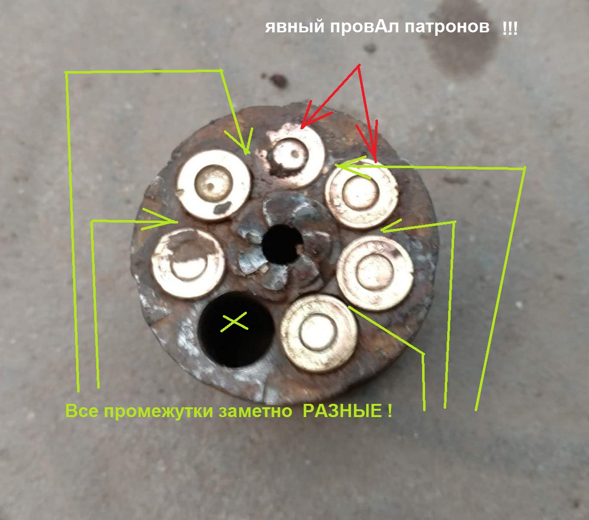

    Лик-без по нагану или почему это самопал:
    Наган (как ВСЕМ известно), чуть ли не единственная система с НАДВИГАНИЕМ барабана на казенную часть ствола.
    Этим же обусловлена не совсем привЫчная конструкция патрона (его, Нагана)...
    А теперь вопрос - какие критичные места в этой системе при пр-ве вЫстрела ??
    При нажатии на спусковой крючок :
    1. сперва собачка поворачивает барабан на одну камору впрАво, и стАвит эту камору напротив ствола.
    2. собачка съезжает с зУба храповика барабана и продолжает движение вверх.
    3. ПРИ ЭТОМ - казенник передней стороной ДАВИТ на донце патрона (гильзы) и продвигАет их (и патрон и барабан) вперед.
    4 ПРИ ЭТОМ стопорЯщий выступ спускового крючка входит в полукруглый вырез напротив противоположного/ниженго дола барабана.
    А теперь ответ - самым критичным местом явлЯется МИНИМАЛЬНО ДОПУСТИМОЕ расстояние между передним срезом казеннка и шляпкой гильзы патрона...
    А. Если это расстояние бУдет меньше допустимого казенник прихвАтит шлЯпку и заклинит патрон/барабан СОБОЙ
    Б. Если оно будет больше барабан при выстреле ЭНЕРГИЧНО отбросит назад и, как минимум, погнет собАчку а то и заклинит казенник (в верхнем положении, об пазы в корпусе.
    И чем бОльше это расстояние тем сильнее будет удар барабана об казенник...
    А в патроне ТТ критичным для производства выстрела является скАт/бутЫлочность гильзы...
    Т.Е. (отбросив предрассудки и рассмАтривая идеАльный теоретИческий авриАнт) - каморы ЭТОГО изделия ДОЛЖНЫ БЫТЬ бутЫлочной формы и ВСЕ СЕМЬ иметь АБСОЛЮТНО ОДИНАКОВУЮ глубину.
    В протИвном случае казенник либо заклинит на подАче (см пункт А) либо патрон провАлится внутрь кАморы и боек его не достАнет.
    :smile_8:
    и вот еще такОе - при нормАльном барабане промежУтки между шляпками патронов одинАковые.
    А теперь смотрим на фото :

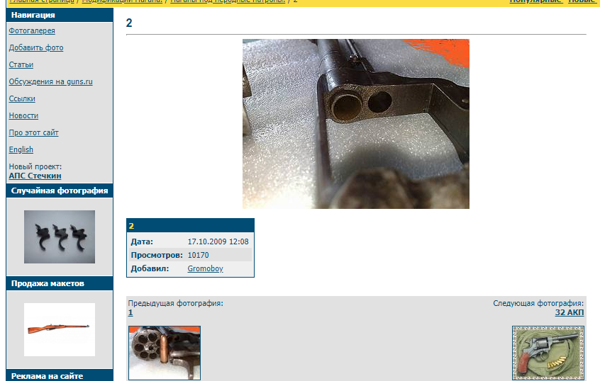

    я скажу больше - по поводу ТОГО (ганзыного) нагана - он единственный на просторах нета, и происхождение его о-о-очень туманно и сомнительно...
    на Тризне оно тоже обсуждалось...
    вот он-же на "Нагане" :

    Все верно но мы еще не видели каморы барабана ув. топикстартера
    Genrih52 очищенные от гильз и прочей бяки, или хотя бы вынутый из рамки барабан. Если они идеально ровные и одинаковые-это изделие заводской выделки.То что такие Наганы чаще находят по 41-му году ,по местам боестолкновений - факт,уже неоднократно доказанный копателями.Если стеклотара использовалась против танков изза нехватки ПТО, то почему патрон ТТ не мог временно применяться в Нагане, все по той же причине форс-мажора первых месяцев войны??
