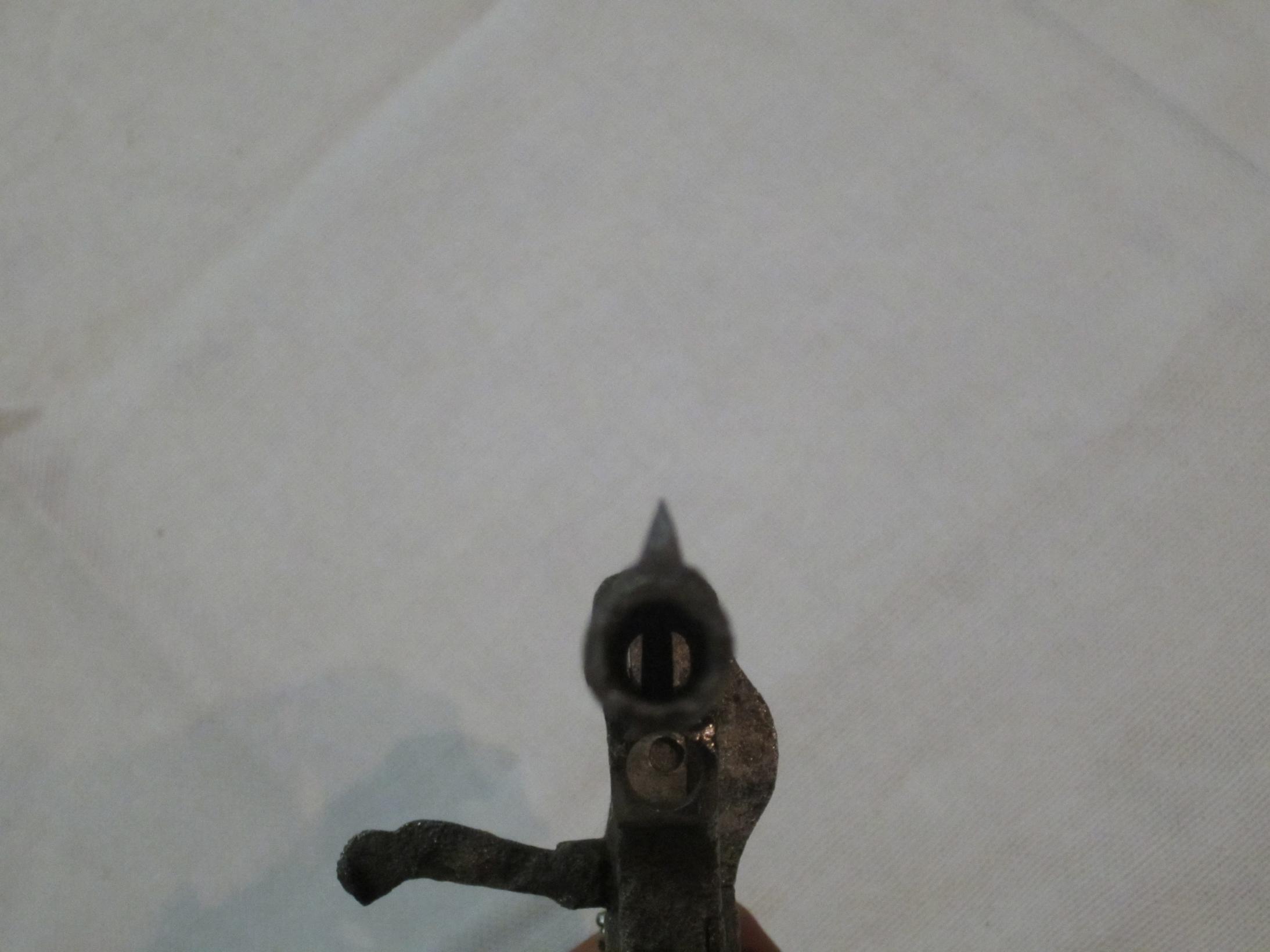

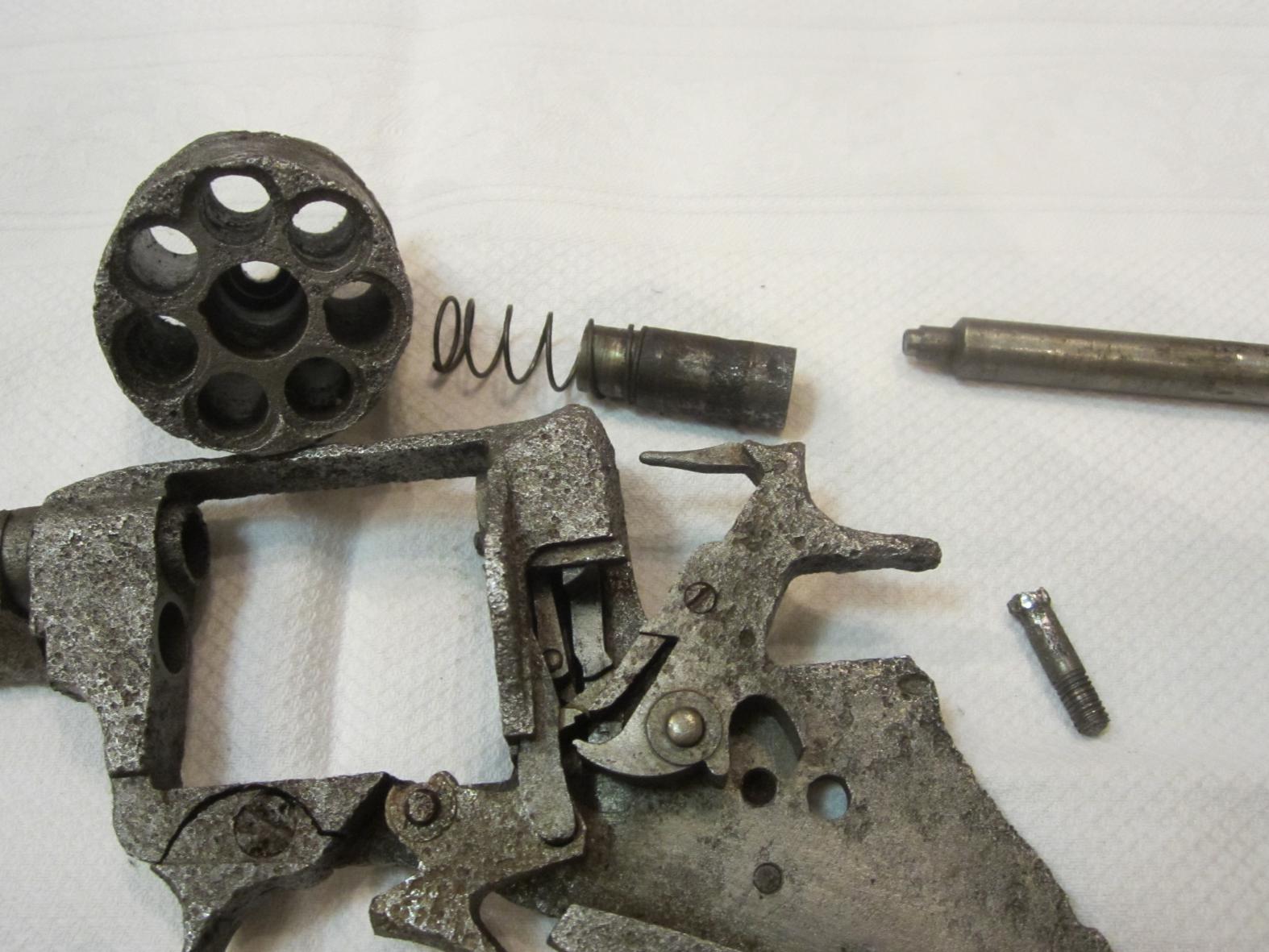

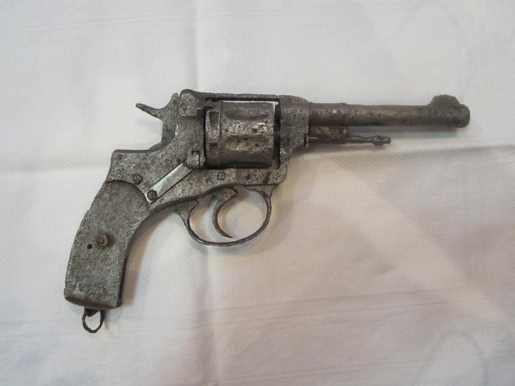

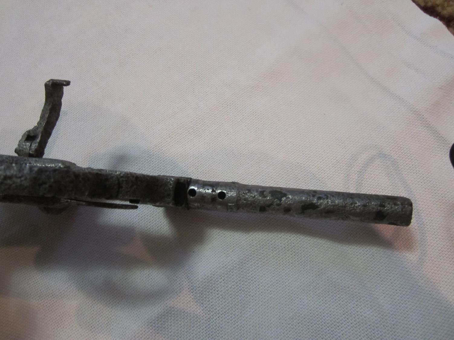

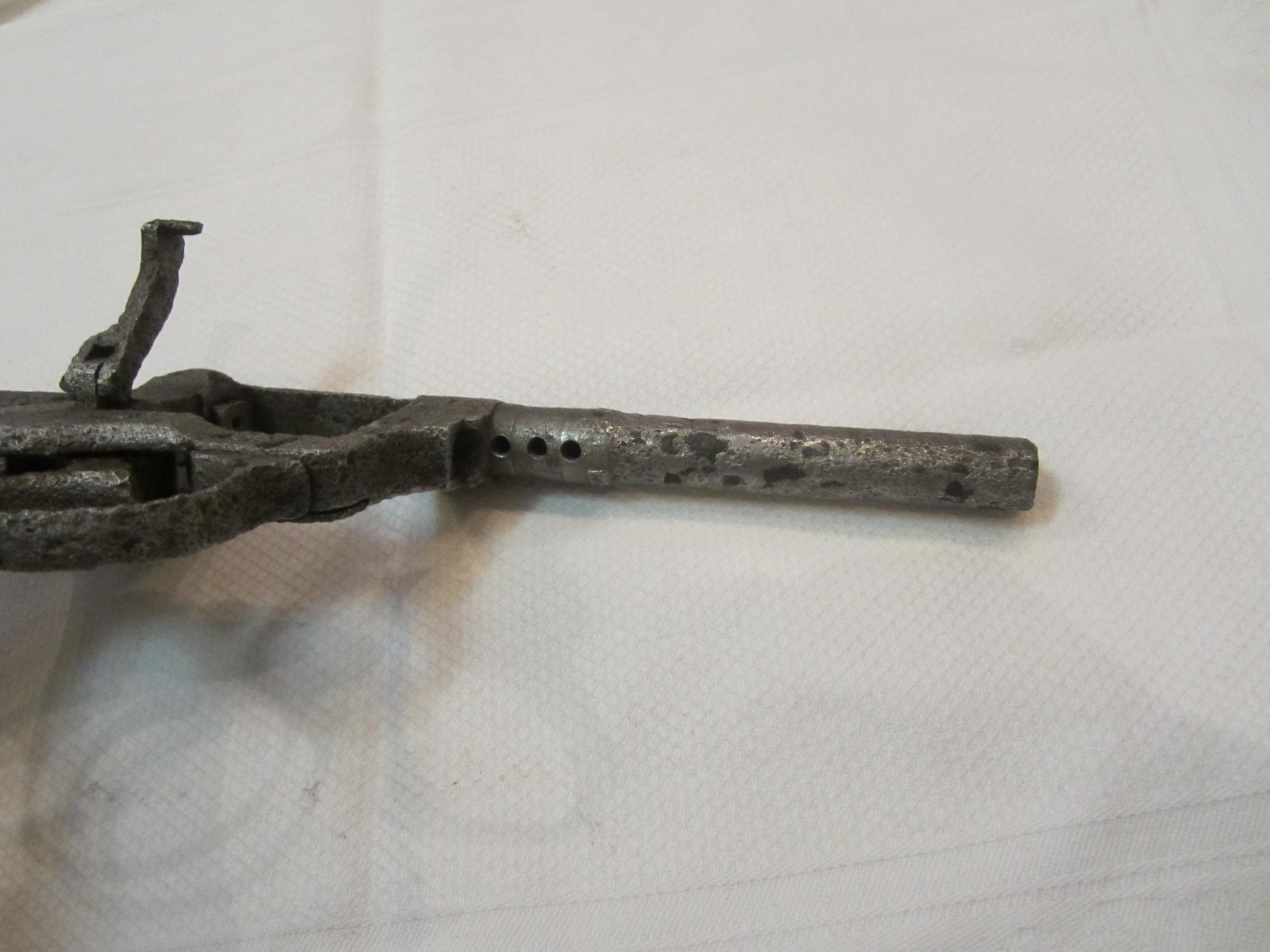

    Приветствую всех. Подскажите можналь щитать етого мертвеца огнестрелом или всётаки ещо вбить один гвоздь в его гроб. Если да то какой.

    Дырки есть - ммг. Можно, конечно, боек еще чухнуть и пропил в стволе сделать.... :)

    Снимите боёк и будет Вам счастье...

    Вставьте в одно из просверленных отверстий шпильку и обварите аккуратно. Или как посоветовали уберите боек, подточите его на крйний случай.

    На Вашем месте,я лично, в рамке ,где вкручивается ствол. Загнал штифт глухой и заварил.Вдруг решите завтулить барабан под капсуля "жевело". Будит как сигнальный "Гром" Сточив боек ,угробите вещь!!! Это мое ,личное мнение!!!! Удачной реставрации.

    А каморы барабана очень даже примут патрики родные или вкладыши под мелкан, вроде тоже под УК попадает:mad:

    С штифтом в стволе - не попадает. Особенно если этот штифт - глухой, как МРе.

    А втулить , мы что будим, по Вашему???!!! Каморы барабана под центробойные капсуля!!! Мелкан -кольцевого воспламенения!!!! И штифт в стволе не даст выйти любой пуле!!!!

    Всем спасибо за помощь.Остановился на том что вбил в среднее отверстие штифт и обварил аккуратно с последующей зачисткой.Думаю не стоит окончательно убивать то что и так убито временем.

    Меня интересует именно данное состояние.Без ремонта механизма.Да и обратите внимание на состояние метала.Не легко найти такого камикадзе который добровольно отдаст свои пальцы и глаза.А оружием он быть может если привязать его к палке покрепче и по башке.

    я конечно украинских законов не знаю. но вот два отверстия + зазор между стволом и барабаном вполне стравят давление пороховых газов, учитывая то что наган и так мощностью не отличается то пуля пролетит несколько метров.
