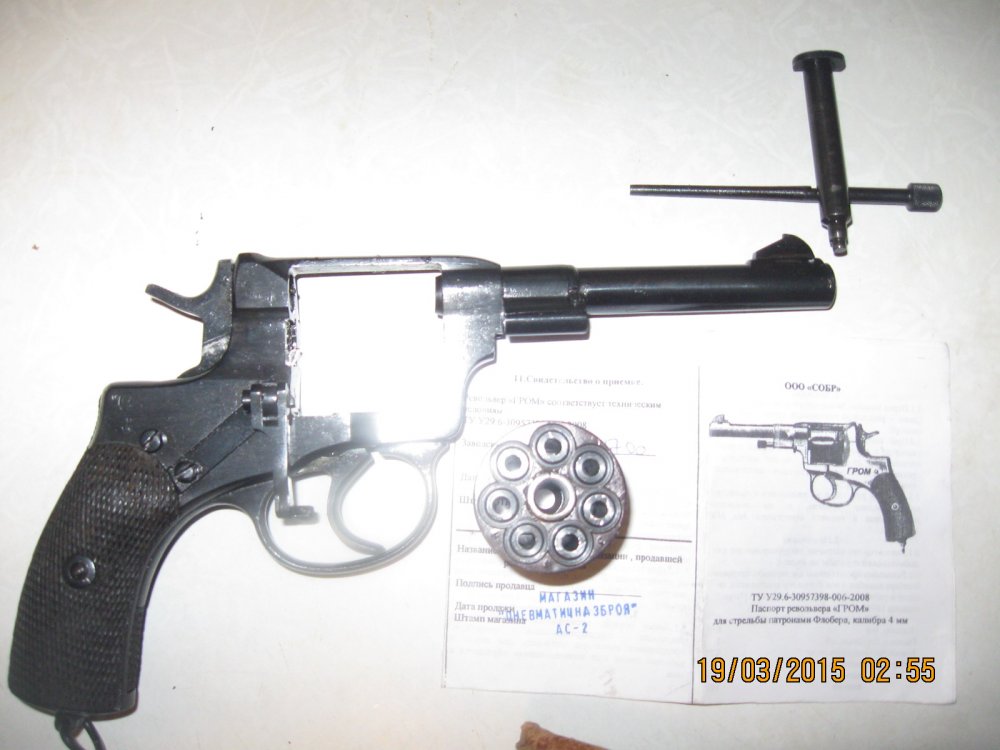

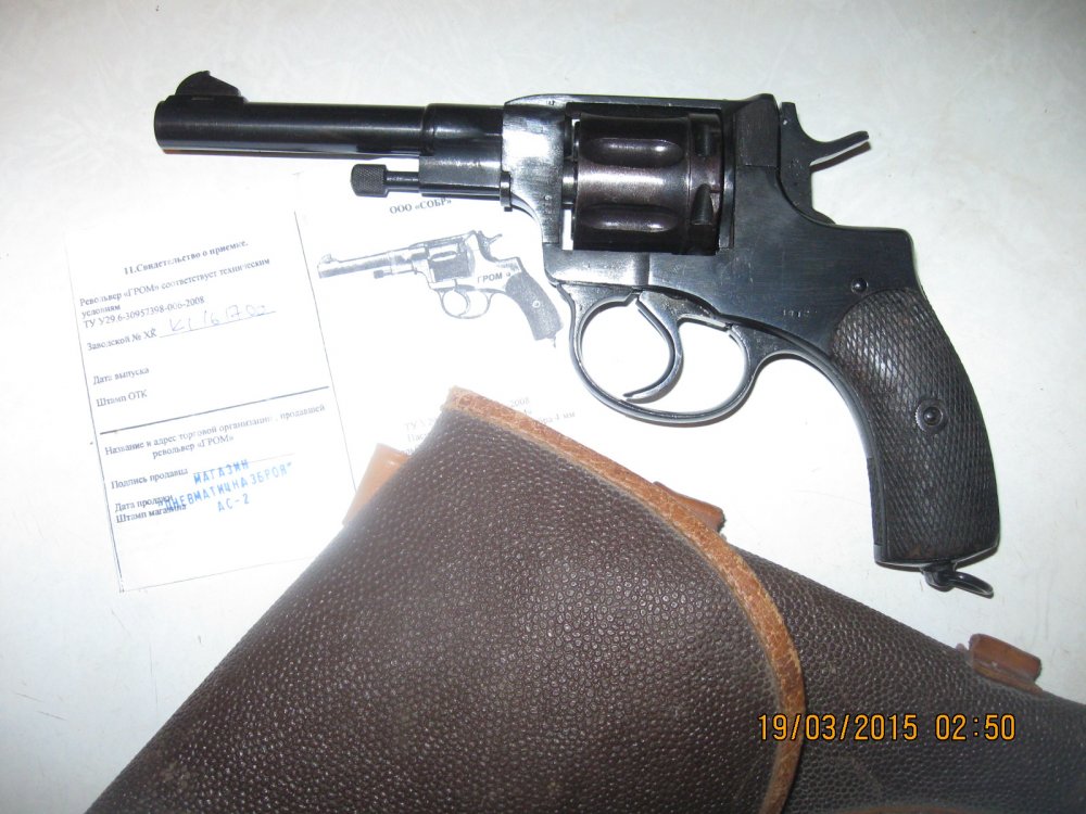

    Продам наган Гром 1912 года. Рама, крышка, боевая пружина на одном номере. Работает отлично. + кобура и документы. Состояние по фото. Цена 7000 грн.

    Ваши фото не очём,посмотрите с какими фотками продают люди и сделайте такие же.:smile_11:

    Игорь1 - конкретизируйте, пожалуйста, о чём Вы говорите "не о чём". Хотите увидеть номера на корпусе, крышке и боевой пружине? Или глубину установки лейнера? Или просто полностью в разобранном виде? Люди выставляют разные фото. На кого ориентироваться?

    Вот у камрада всё ясно и понятно и вопросов ни каких нет.Вы конечно меня извините,но что бы получить заявленную вами суму в семь штук,потрудитесь хоть нормальные информативные фото сделать,вот такие.https://reibert.info/threads/prodam...5-goda-izgotovlennyj-v-1920godu-nv685.543112/

    Да клеймо и год не видны

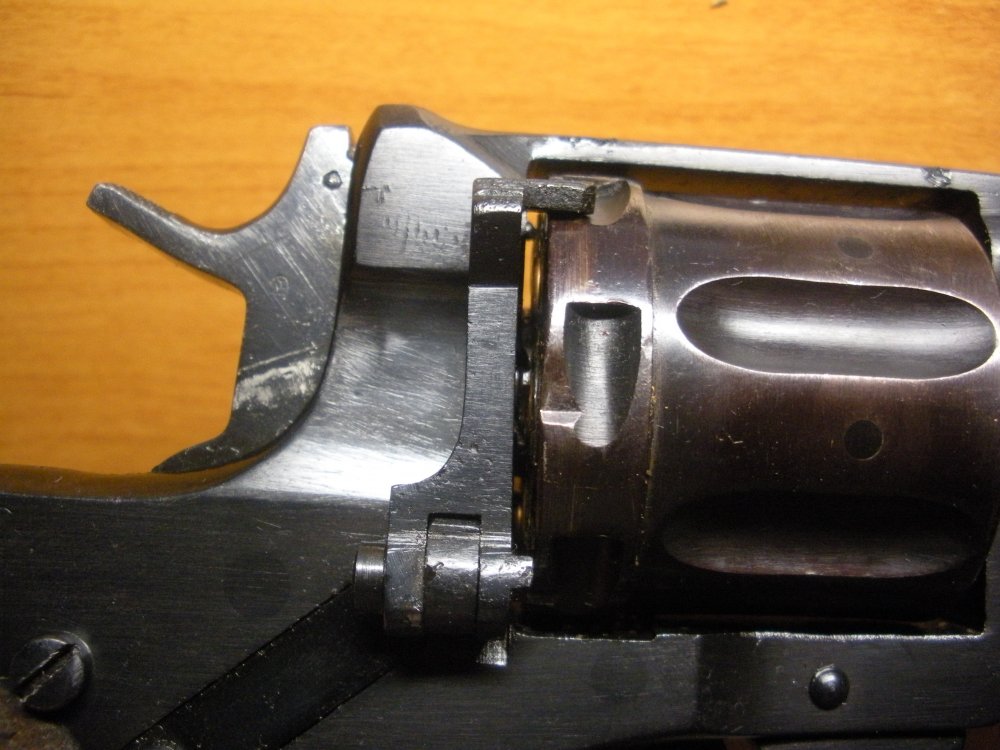

    479259.jpg 479260.jpg Я уже увеличил фото клейма и могу со всей ответственностью заявить,что 1912 годом там и не пахнет,клеймо фуфел.Вот 1912 год.

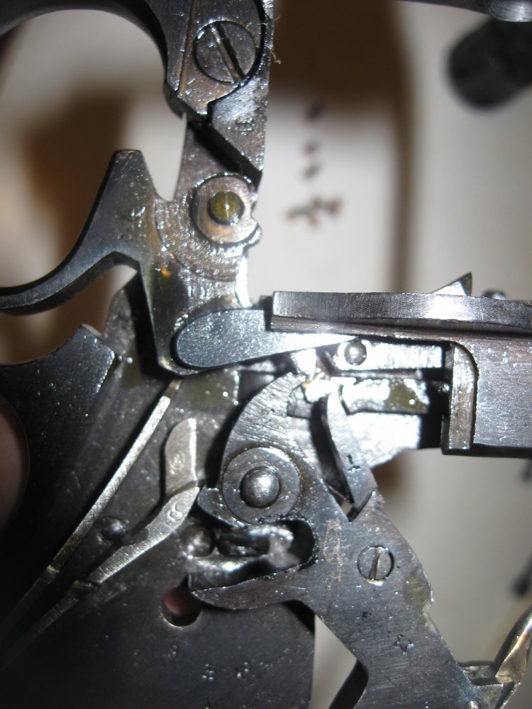

    Информативно? Качество подходит, господа сомневающиеся? А клейма действительно нет - сошлифовано, скорее всего, революционными идиотами. Есть только дата - 1912. Если кто знает, как сделать такой фуфел (Игорь1) - наверно мастер - золотые руки! Да, кстати, оказывается не только рама, крышка и боевая пружина на одном номере, но и барабан.

    Крышка перебитая, уже не родная. "Курица" на рамке есть ?

    Нет. Кружок - отметка о капремонте.

    Вообще-то не информативно :)
    Дайте нормальное фото без бликов - правая сторона рамки перед барабаном, правая сторона рамки позади барабана.
    Пока что видится обычный сборняк с использованием действительно ранних деталей (до 29 г.в.) - для УОСовского макета (а это ведь именно он в прошлом :))) - обычное дело.
    Клеймо сошлифовано не "революционными идиотами" (эти самые "идиоты", вообще-то просто забивали слово "императорский" и то крайне редко), а просто крышка "чужая" и подогнана по номеру/году при капремонте револьвера (набит номер и год заново).

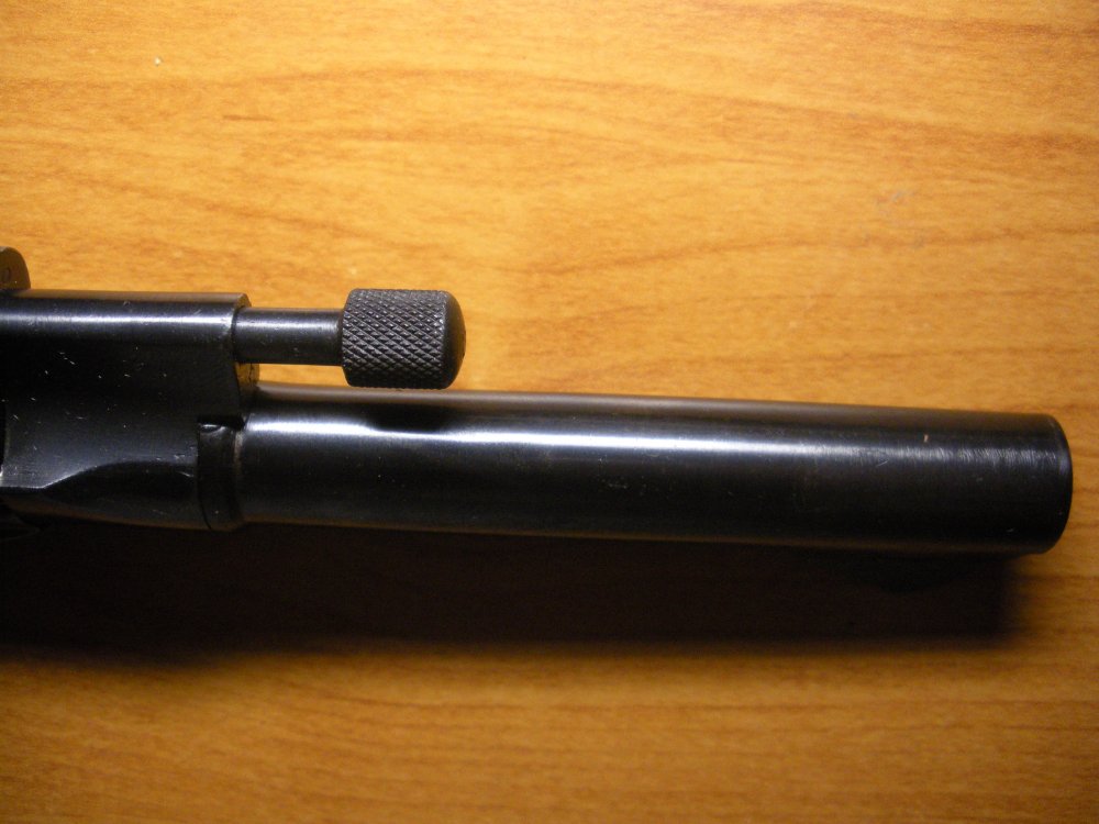

    ( Paul Zibert) Я с такой уверенностью (как ВЫ) не стал бы утверждать, что это переделка УОСовского макета, если сам не присутствовал при этом. Я ничего не переделывал. Если даже Вы привы, то где просверленная сверху вниз рама? Где заштифтованная ось барабана? Где пропил в районе спусковой скобы? Пропил ствола? Точно так же - нельзя утверждать, что "революционные идиоты" только забивали слово императорский, а не сошлифовывали всю надпись. Тем более, что Вы и сами отметили - капитальный ремонт этот наган проходил. А во время такого ремонта партийное начальство могло приказать сделать всё что угодно. Нужные Вам фото сделаю вечером. Только к чему они Вам? Брать будете? Или просто поморочить голову хочется?

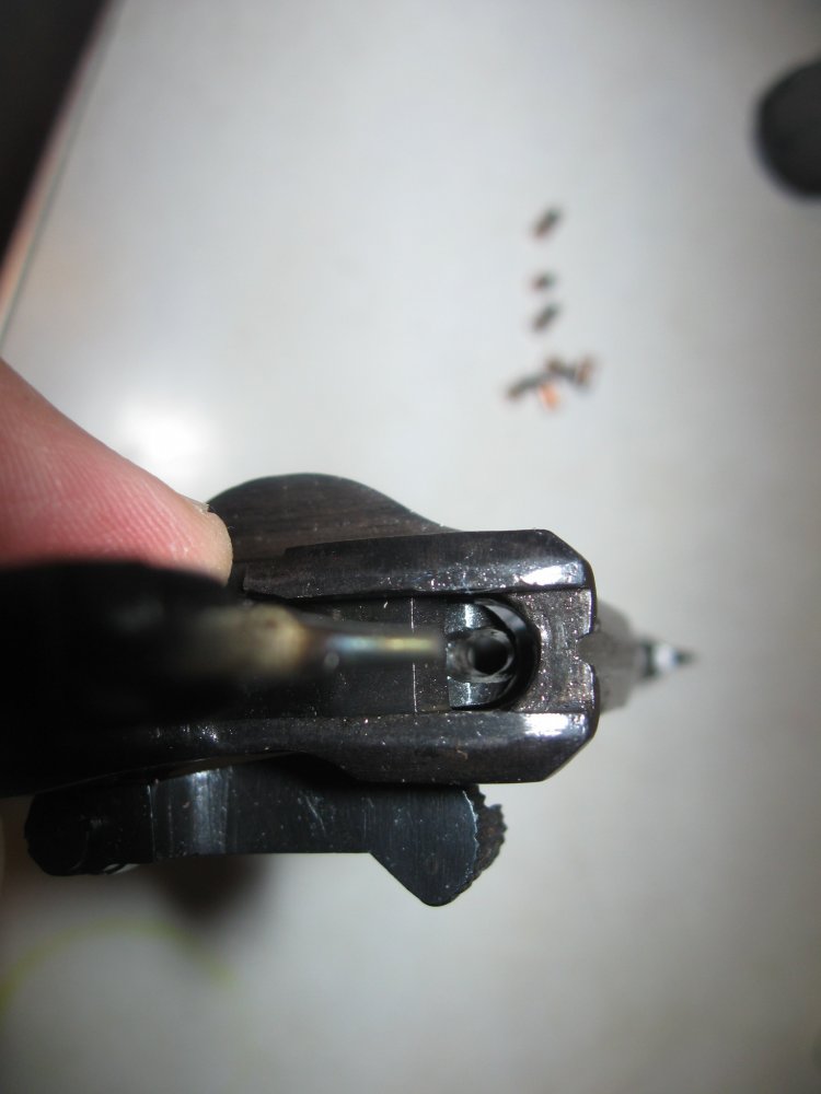

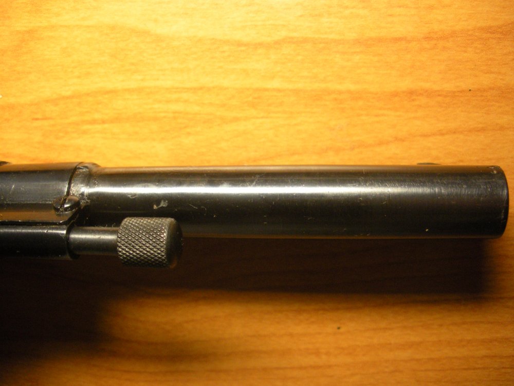

  21. Продавец Surdus
    Surdus Oberschütze
    95
    Одесса
    ну вот рама справа перед и после барабана. А так же вид на ствол снизу.

    Вот! - другое дело! - голову никто морочить не собирается, просто, как говорится, "дьявол, он в мелочах" :) Ведь интересно разобраться что за аппарат?
    Итак, в зачёт можно записать раннюю раму - теперь это точно видно (молоток), но царь ли? или советы до 29 года? - непонятно, т.к. второе фото (рамка сзади за барабаном) не захватило клейма приёмки (царёва кура, "Лб", "Б" или что там?).
    По поводу переделки в "Гром" именно данного экземпляра - исходником послужил однозначно макет - даже если отбросить явно уосовскую нутрянку (курок/пружина/заваренный пропил спуска), то отсутствие обязательного производственного клеймения изделия СОБРом, и наоборот уосовская система нумерации с префиксом КІ говорит само за себя.
    Хотя, в принципе, конечному пользователю это, по большому счёту не важно.

    ...пользователю действительно не важно,даже не взирая на новодельный шрифт.
    Шрифт до советов-

    Ладно, спорить не стану. Я не специалист по переделкам. В таких "дьявольских мелочах" не разбираюсь. Благодарю за разъяснения. Аппарат больше не продаётся. Прошу администратора закрыть тему.
