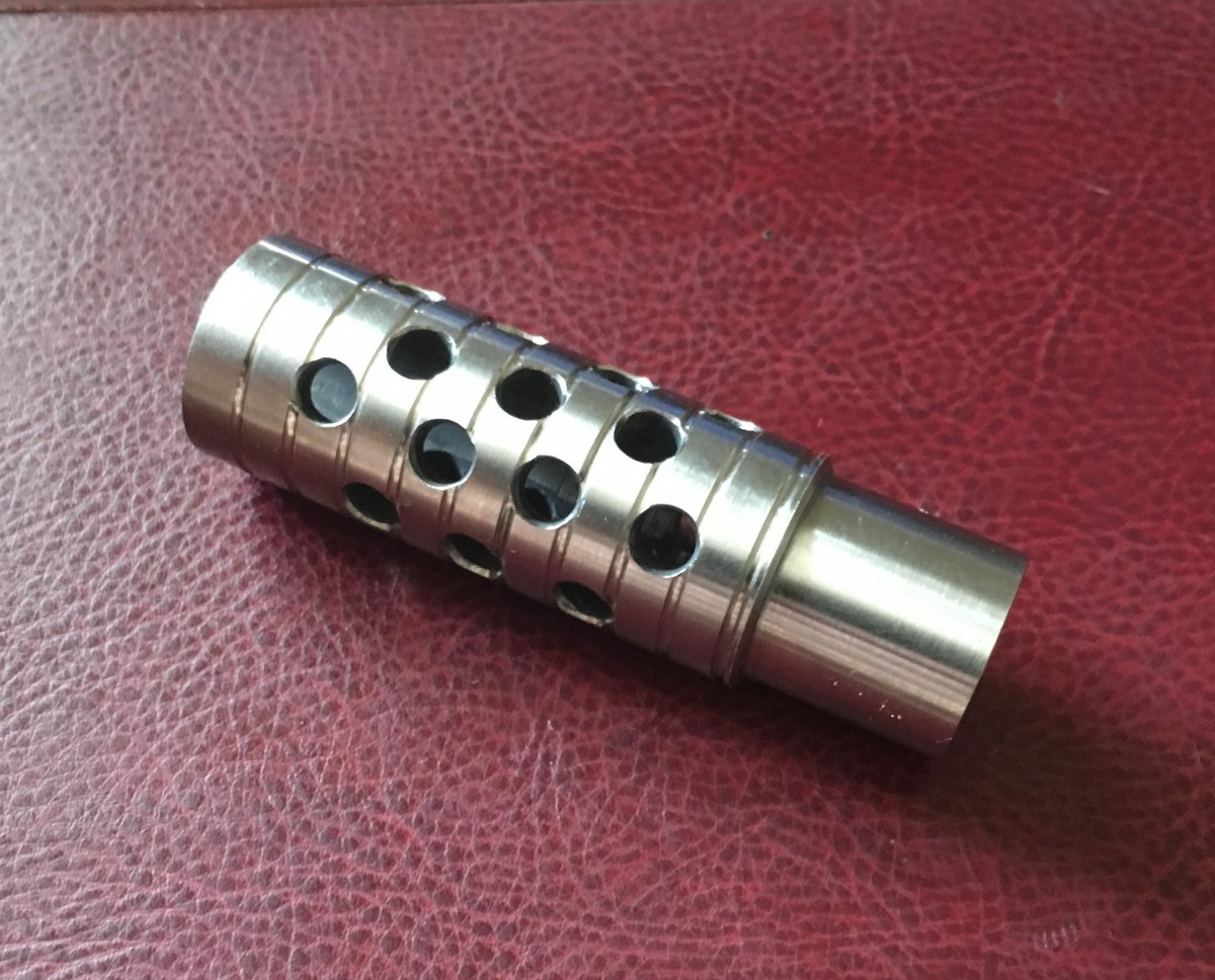

    2. Титановый пламегаситель.
    Между резьбовой и перфорированной частью внутри есть небольшой уступ.
    Отдача стала немного мягче.
    5/52
    Патрон барнаул FMJ - 5/111.

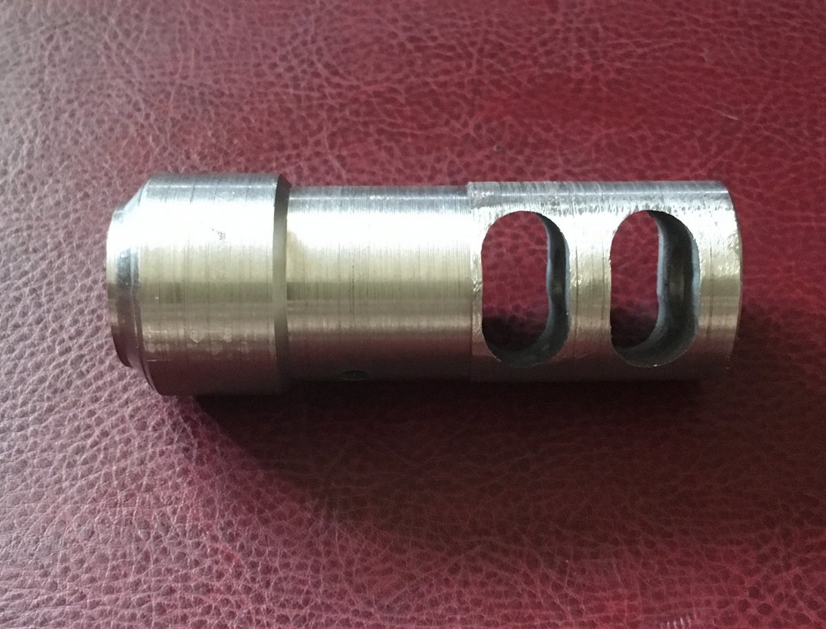

    3. ДТК нерж.
    Решил по памяти повторить Лантак, но немного не получилось. Данный ДТК еще немного будет дорабатыватся до окончательного вида. Отдачу и подброс снижает существенно.
    1 серия с результатом 5/40.
    2 - 5/75. Причина была быстро найдена. Открутился ДТК.
