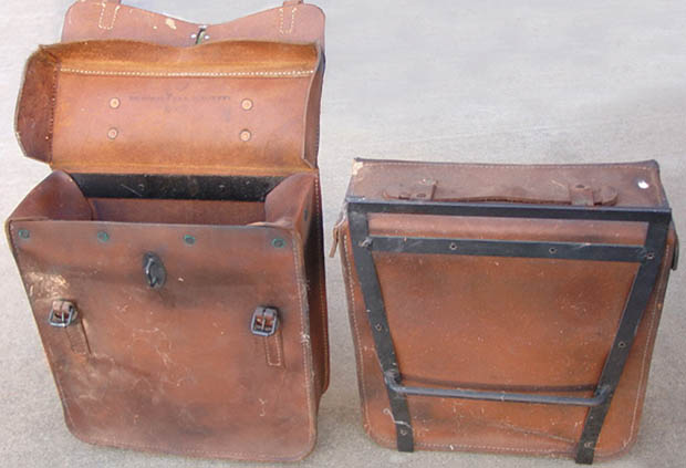

    Для сравнения обе:

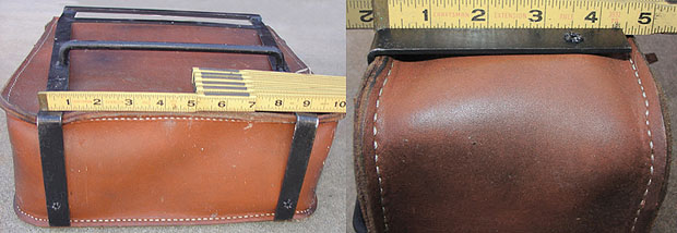

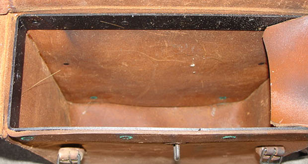

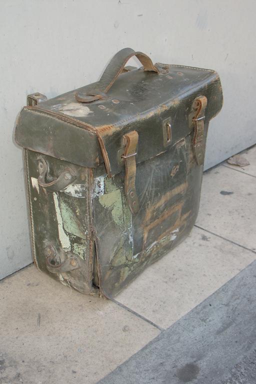

    Шов действительно не обычный. Есть над чем поразмышлять.

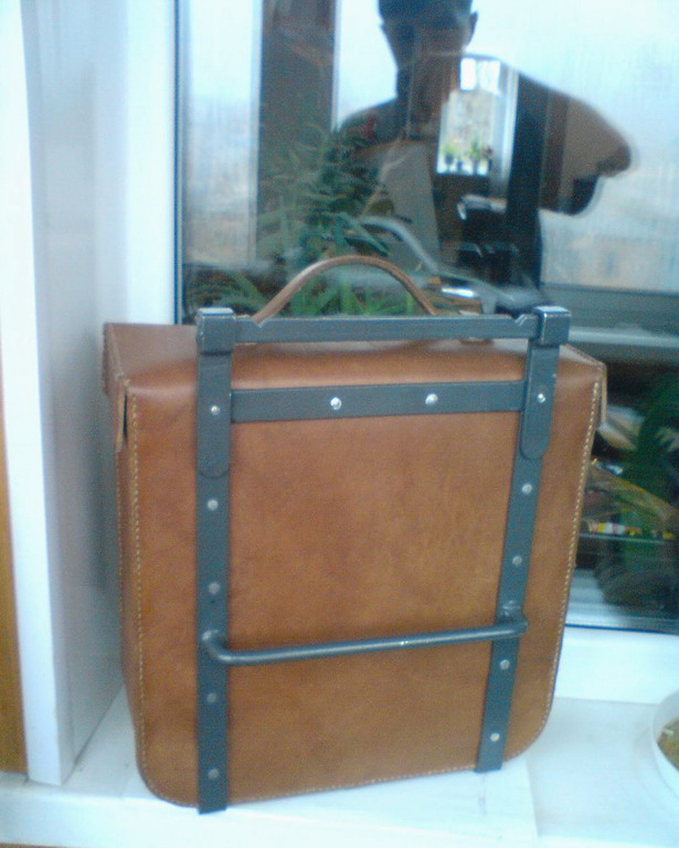

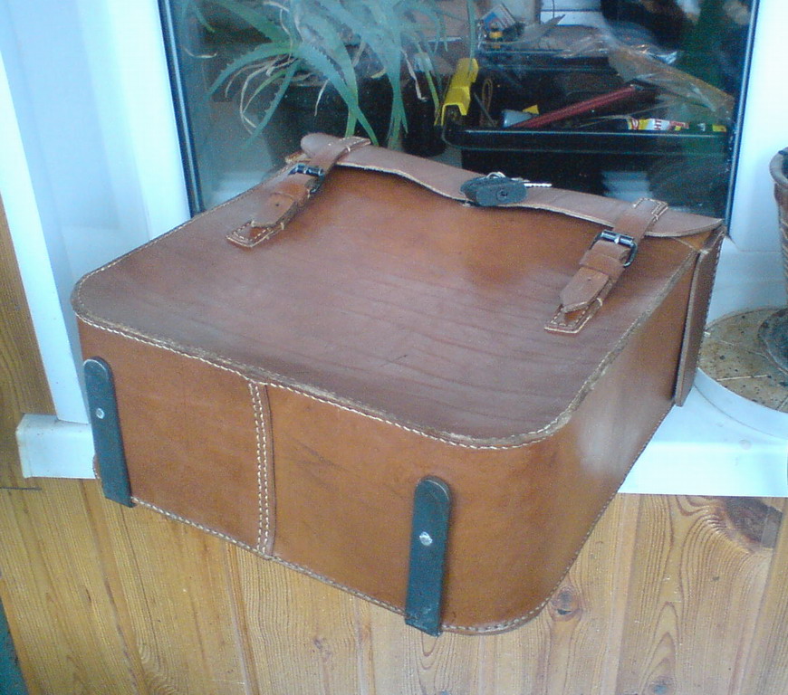

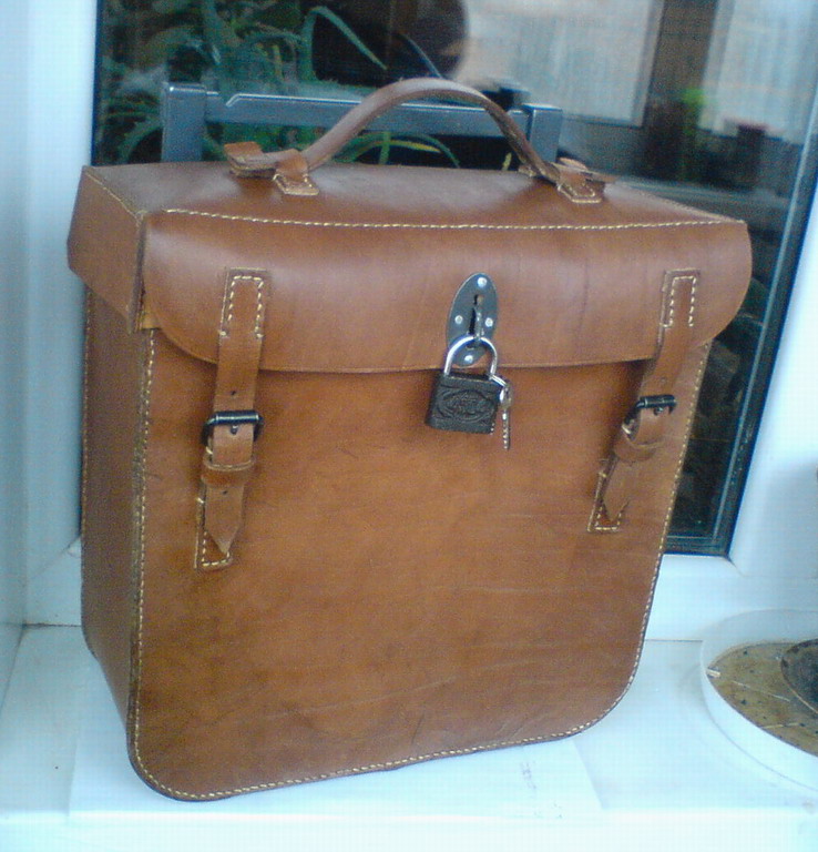

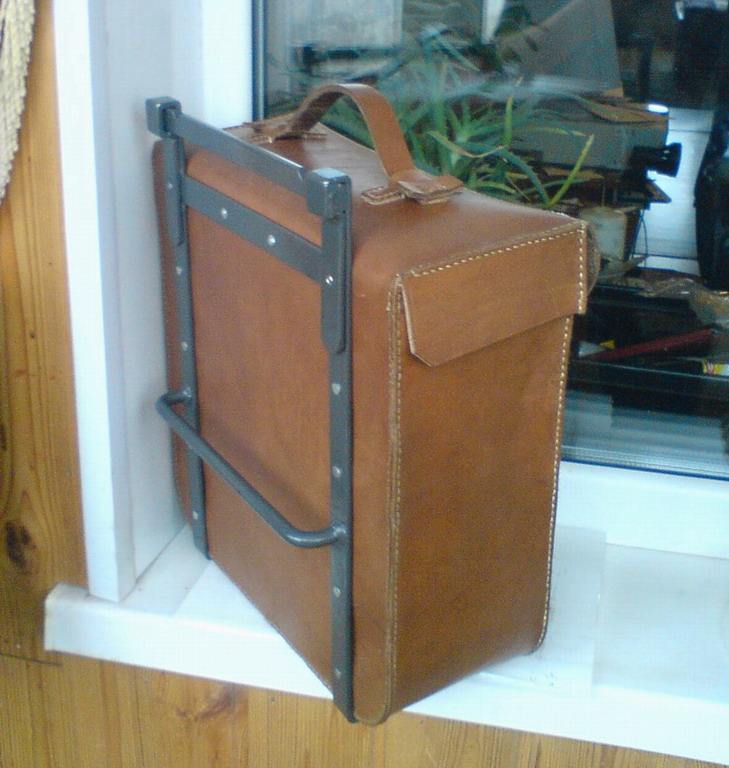

    вот такую сшил себе в прошлом году, оригинал для размеров брал у камрада на бородино...
  5. Дед Которыб
    Дед Которыб Добрый Инквизитор
    3.792
    класс !! вот и тема пошла !! сумки просто бомба камрады !!!
    в принципе сделать такой не проблема, знать бы что за шов там такой ?
    не могли бы нарисовать схемку, как стыкуется кожа и как проходят нитки ? помогите пожалуйста !!!

    Тема супер,очень актуала!!!! Нужны размеры каркасов!!! За ранее благодарен!
  7. Alte Kampfer
    Alte Kampfer Obergefreiter
    557
    Voronezh/Russia

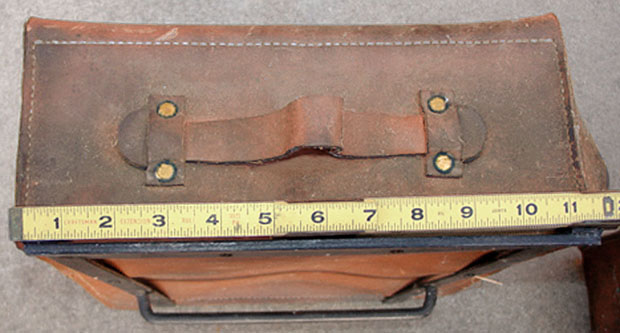

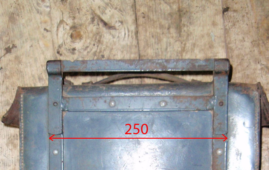

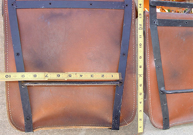

    вот основной размер, по нему можно высчитать и остальные размеры. полосы - 20Х3 (за толщину не уверен, пусть меня Михаил Шестаков поправит если это не так), верхняя полоса 18Х10, поперечная проволка - Ф10 (здесь она не показана)
  8. Ruff
    Ruff Stabsfeldwebel
    53
    1.567
    Україна Запорізька.
    По размерам немного

    а как сама конструкция крепится к мотоциклу? Какой-то кронштейн? Есть фото у кого?
    Сами сумки и металлическая часть почти готовы. Осталось понять, как выглядит правильный крепёж

    Помогу чем могу. Есть фото и размеры. Не претендую на точность, но если кому интересно пишите.

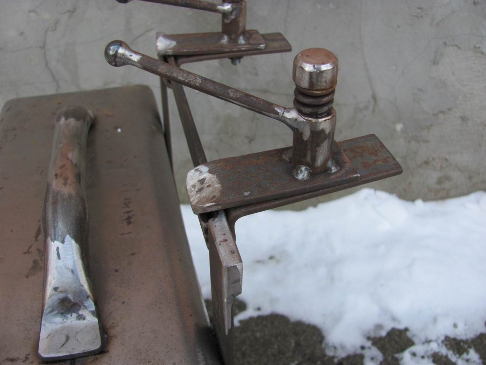

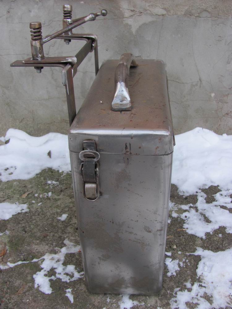

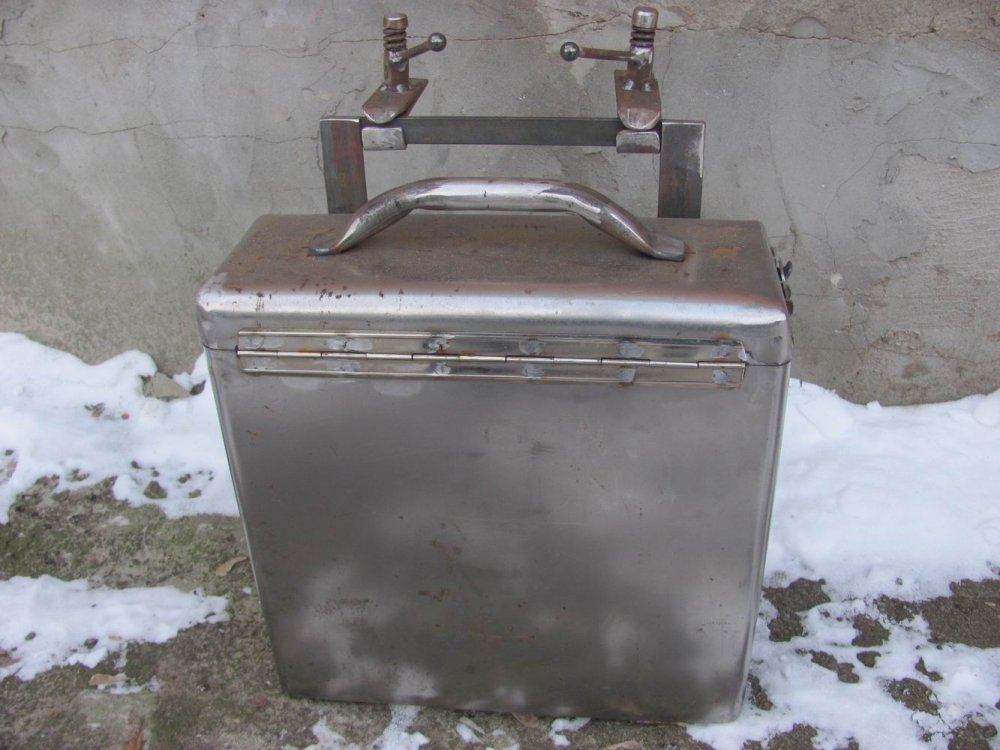

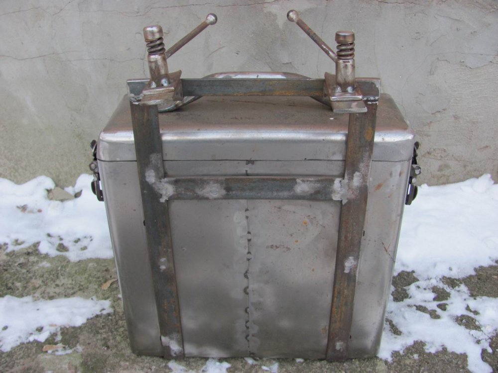

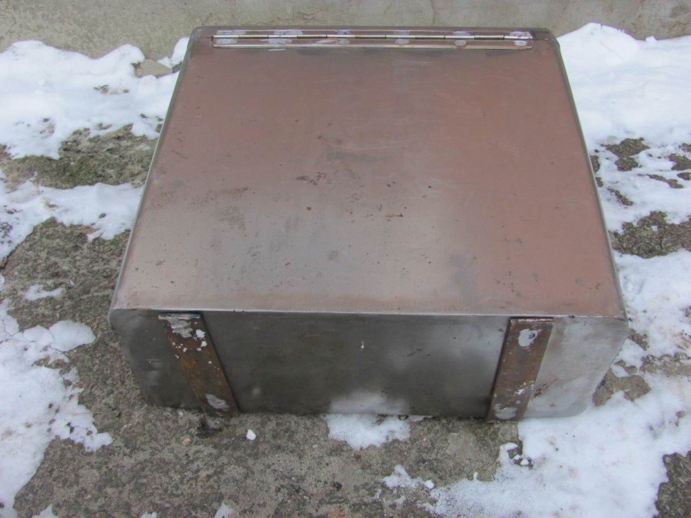

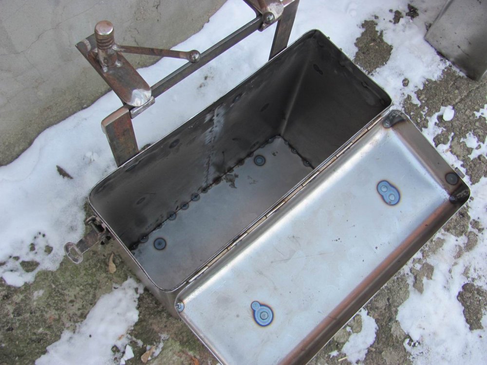

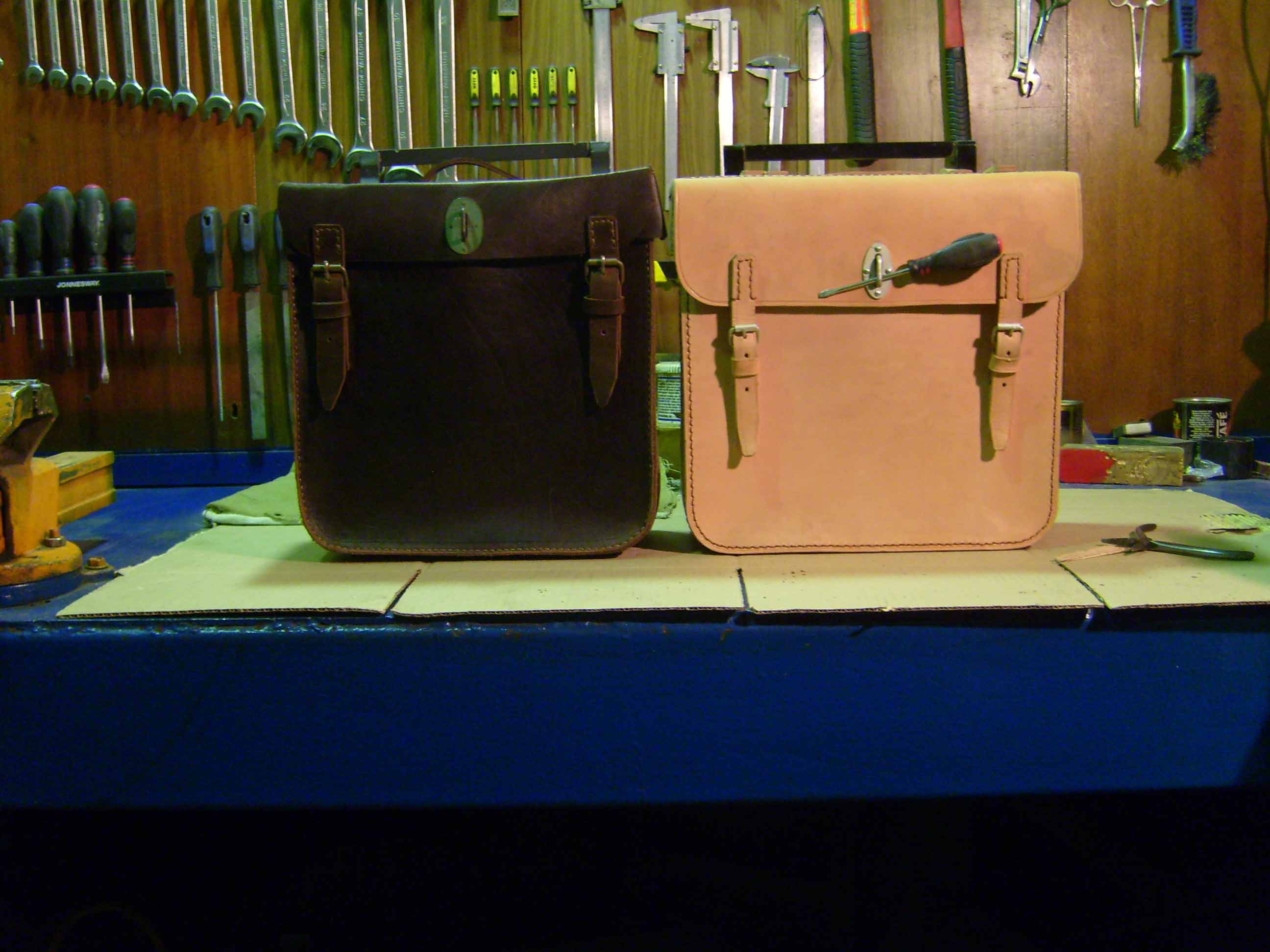

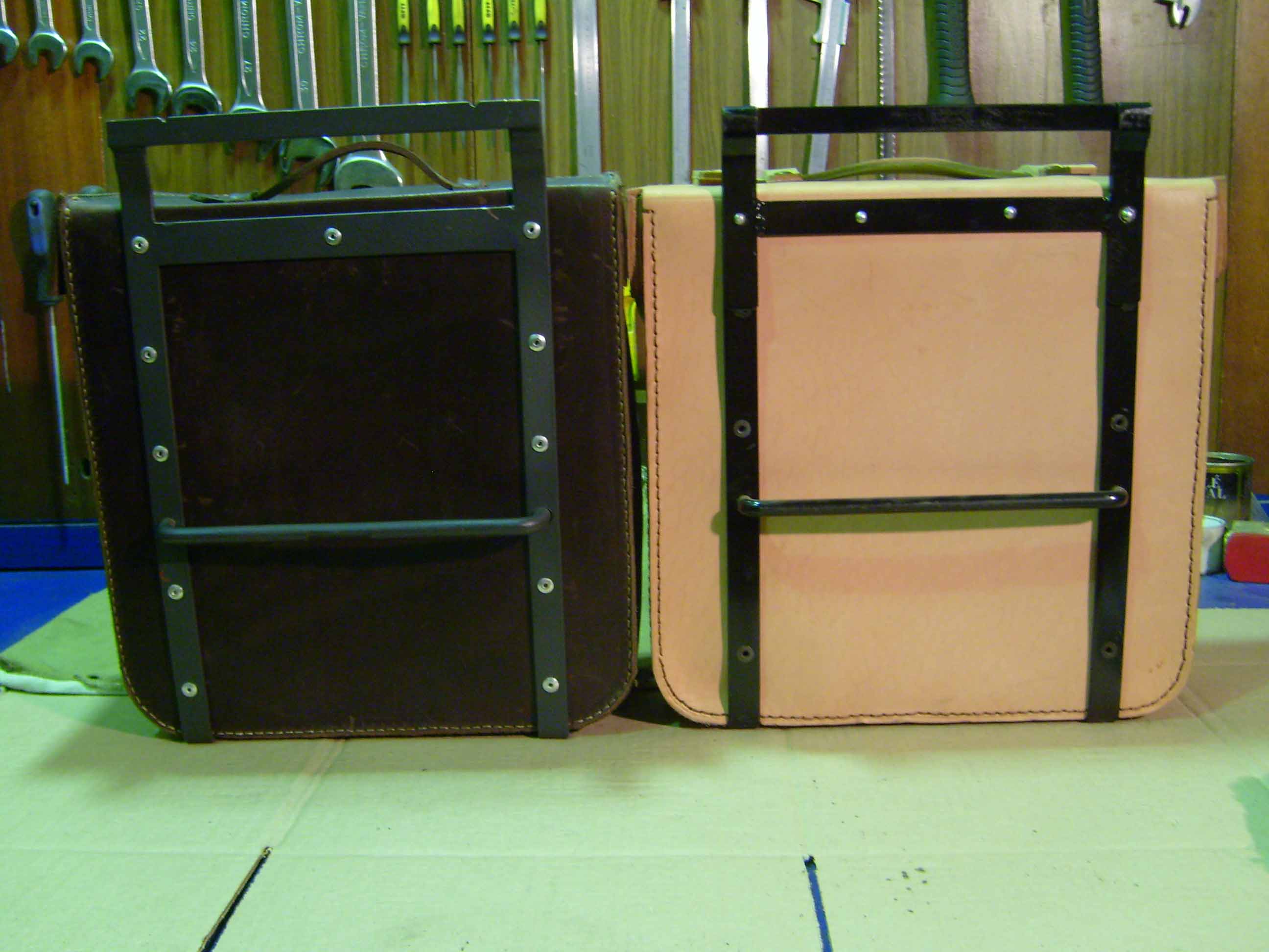

    Спасибо за размеры!Кожа конечно вещь но мы пошли по другому пути )))
