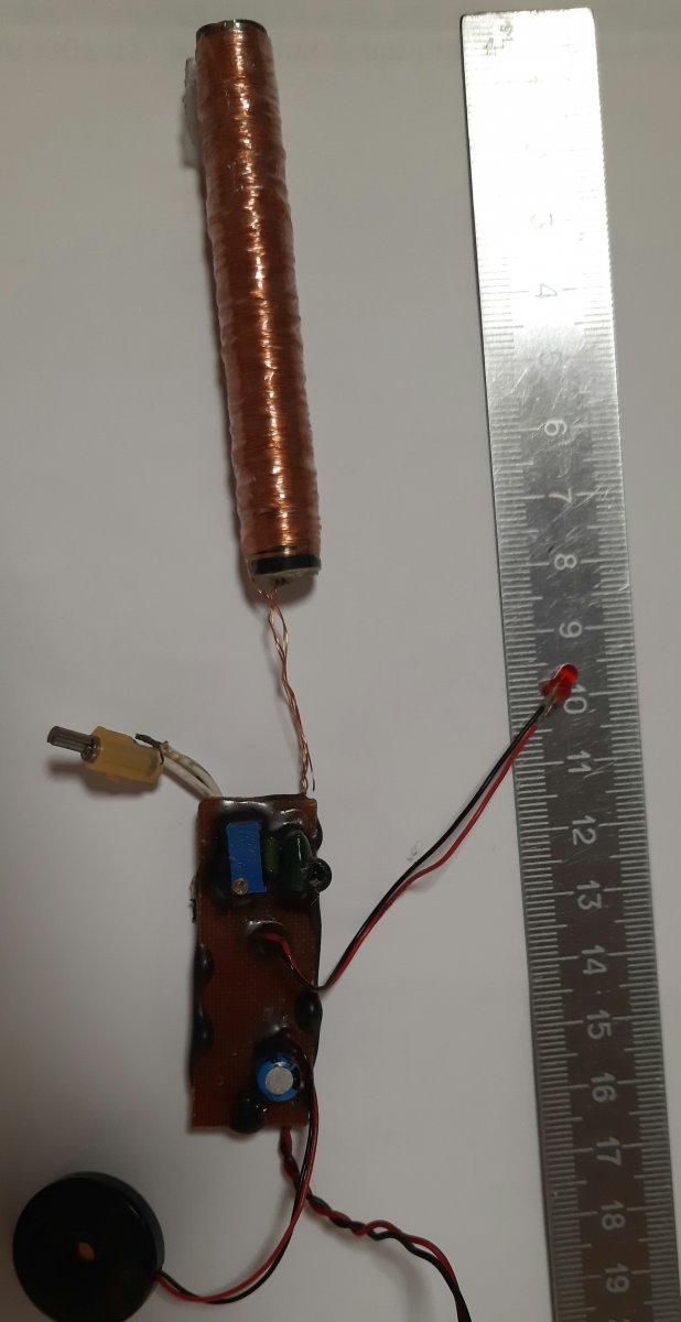

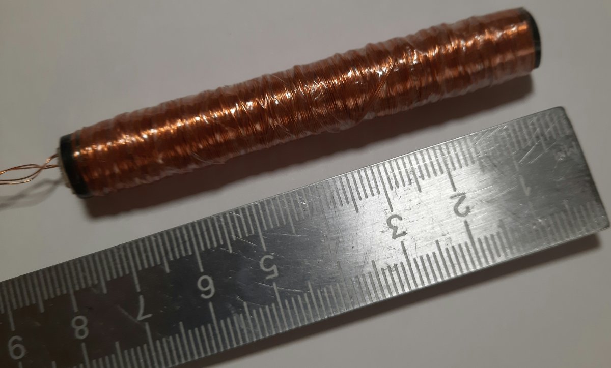

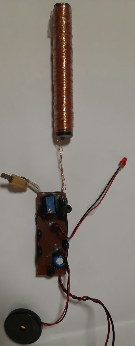

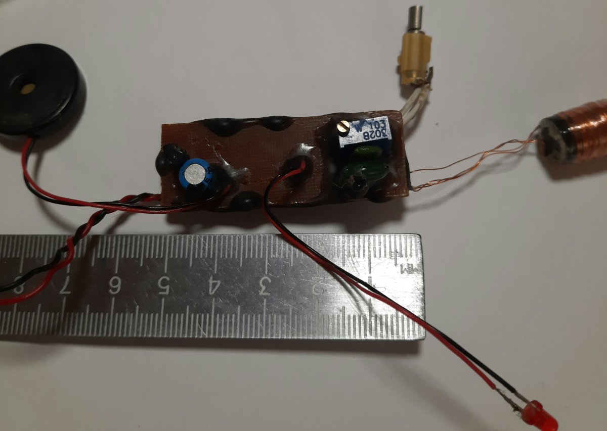

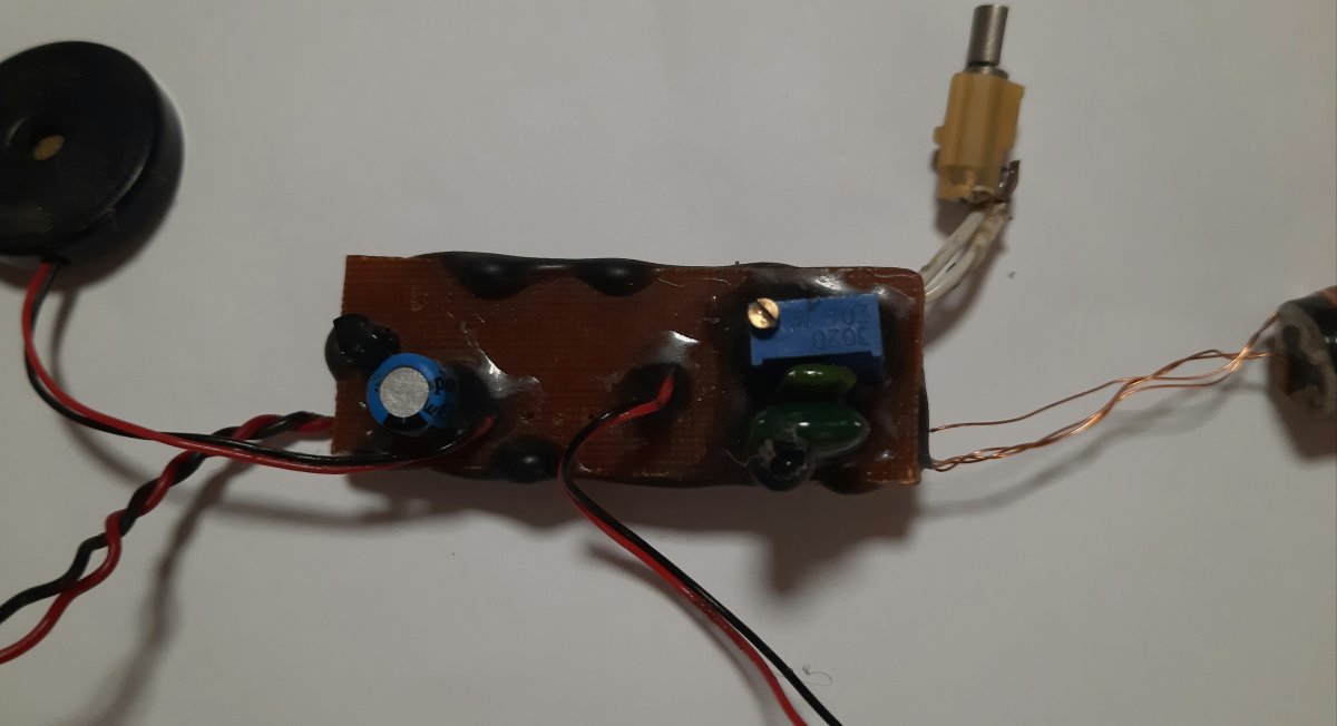

    Начинка пина. Покупал для сборки. Но так руки не дошли. Раньше подключал все работало. На металоы реагировал правильно. Сейчас подключил крону. Работает не корректно . Пищит и жужжит вибрик лампочка загорается. Но на металл не реагирует. Крутил регулировку не помогло. В итоге нашёл обрыв провода на катушку. Под восстановление или на запчасти. Раньше работал

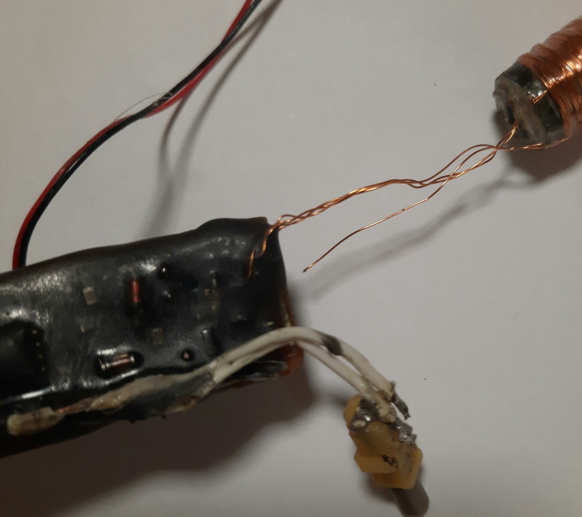

  4. Шурик Шанс 2
    Шурик Шанс 2 Stabsfeldwebel
    510
    Соледар-Чернігів
