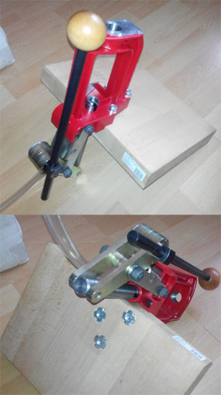

    Кстати по креплению ли к обычному столу - делюсь:
    Evgeniy_K та Davlatt подобається це.
