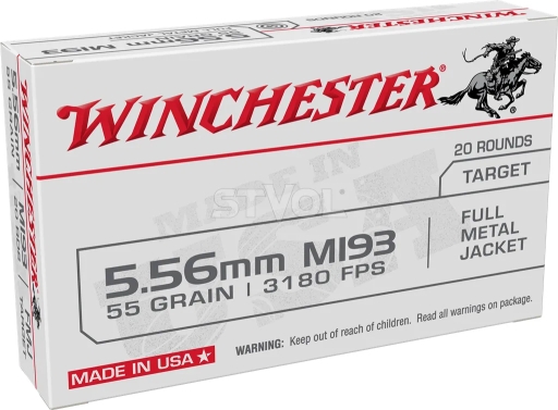

    А як тоді за дозволом на .223 у магазинах продають таке.:)

    Це мисливські набої.

    Та я це знаю. Я про "логічність" наших інструкцій. У дозволі - .223, а на пачці - 5.56. Виходить, що і продавати не можна.:) І що тільки бідному поліцаю робити, якщо, раптом, при перевірці побачить у вас пачку 5.56, а у дозволі то - .223.:)

    Нема логіки.
