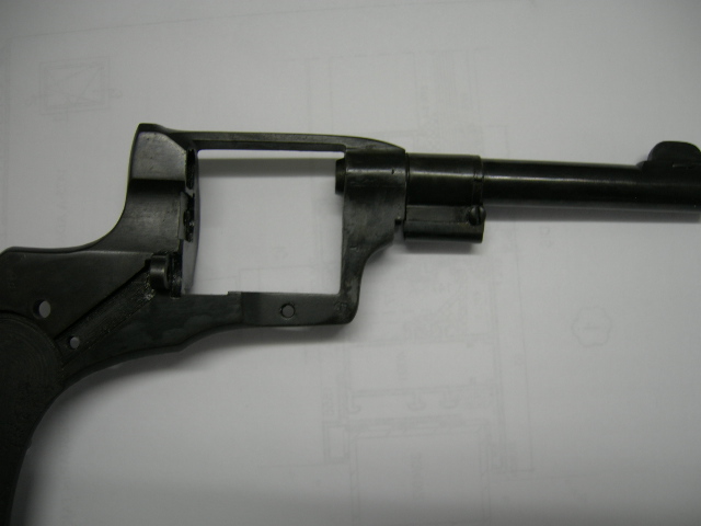

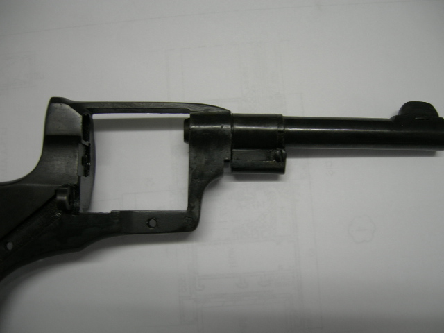

    Скажу сразу , опыта воронения у меня не было.Для объекта воронения взял у товарища затертый "Блеф", до этого в интернете почитал о методах воронения эти средством, как оказалось каждый воронит по своему , хотя методы между собой схожи
    - первое: натирал тряпочкой смоченной активатором в течении пяти минут, дал постоять около часа, после промыл в воде с хоз.мылом, дал просохнуть
    -далее методики расходятся , пишут. что можно наносить кисточкой или натирать влажной тряпочкой ( главное чистой), пробовал и так и так, показалось лучше вроде тряпочкой, хотя..
    -вопреки инструкции о 3-5 мин, ждал минут 40,
    - после этого опять методики расходятся, одни пишут, что перед повторным нанесением средства для воронения нужно промыть в воде и высушить, другие просто опять нанести средство, без удаления остатков первого слоя, я же просто протирал влажной чистой тряпочкой, в итоге нанес три слоя с интервалом в минут 40-50
    -после этого положил "Блеф" на упаковочную пленку, залил его оружейным маслом , завернул в эту пленку и оставил на ночь, утром достал и вытер от излишков масла
    В итоге : те места которые были почти белые,стали черными"(заворонились" хорошо ), а на которых были следы старого воронения , хуже,в общем поверхность поучилась не совсем однородной . Видно для того, что бы получить однородное покрытие, нужно подготовить предмет так, что бы поверхность была одного цвета, лучше без следов воронения или слоев надо больше. И еще очень важно, поверхность должна быть хорошо обезжирена
    Далее на скорую руку ( с технологией уже ни кто не заморачивался и тщательность обработки и время выдержки не соблюдал) были "заворонены "несколько совершенно разных железяк, цвет оказался разным, видно из за разного химического состава металла
    Выводы : на мой взгляд, подготовка обрабатываемой поверхности , это 50 % удачного воронения и еще терпение
    Фото, получилось не очень ( ни как не мог избавится от бликов)
  7. Продавец АЛЕКСЕЕВ
    АЛЕКСЕЕВ Oberstleutnant
    29.565
    Фото все равно не похоже, в живую он выглядит более однородно
