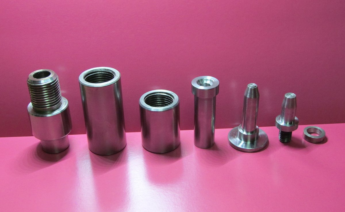

    По работе (уточнения).
    Смазывать силиконом втч и резьбы, можно тальк на шар.
    Мягкие латунные гиль3ы лучше в работе чем жесткие,
    (стандартная гильза имеет толщину стенки дульца 0.35мм.)
    до конца развальцовывать не обязательно, иначе завальцевать будет сложнее,
    при завальцовке (сложный процесс) затягивать по чуть чуть с проворотом иначе завернет,
    не перезатягивать - увеличивается сила,
    шайбочка иногда используется при развальцовке, бывает тянет в сторону.
    Силу при затягивании не применять иначе потянет резьбу, все довольно легко делается
    так как стандартная гиль3а латунная или биметалл, если нужно утопить глубже шар или
    увеличить угол завальцовки можно просто подложить шайбу под гиль3у
    (шайбу можно сделать с любой старой гильзы с донышка).
    Не стандартные гиль3ы увеличивают износ минимум в 4 раза в том числе и ваш "казенnик".
    При работе с китаетурецкими, железными гиль3ами рекомендуется закалить втулки.
    Гиль3а имеет немного конусную форму, на заводе ее калибруют на "вальцах" целый
    технологический процес,
    есть видео на ютубе.
    Для калибровки "вздутых" используется другой набор, под пресс,
    этими
    втулками можно откалибровать (продольно).
    Относительно правильную форму гильза приобретает после завальцовки.

    релоадинг вар2.jpg вечір добрий, хотів би замовити набір цей що на фото у вас.
