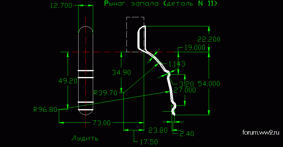

    Приветствую. Изготовьте сами из оцинковки толщиной 1 мм. Вот чертёж. [​IMG]

    Уже пробовал) но результат мне не очень нравиться,остаются следы от молотка и тисков.

    Используйте деревянные бруски с проточкам для формирования полукруглых элементов рычага. С ув.

    Хотя можно полудить
    и дефекты исчезнут

    Делал лапку из крышки корпуса старого СД-РОМ привода,там оцинковка равномерная,толщина подходящая и залуживается без проблем.Кольцо с чекой поставил от УЗРГМа.

    Пришлось делать лапку самому))
