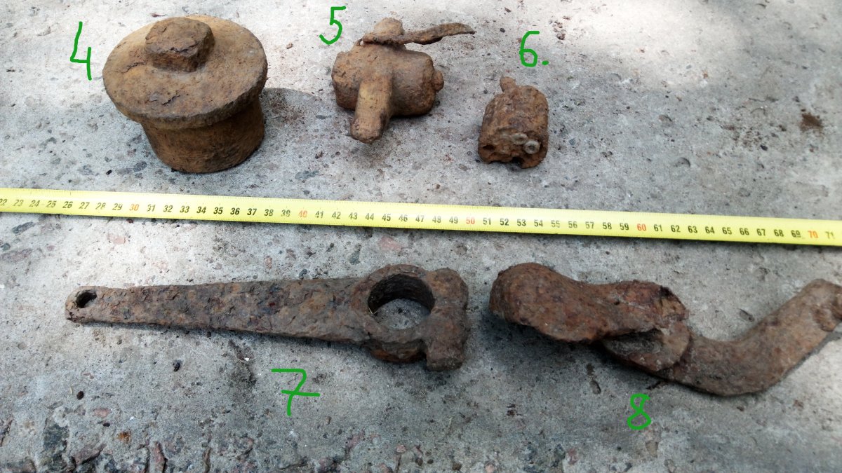

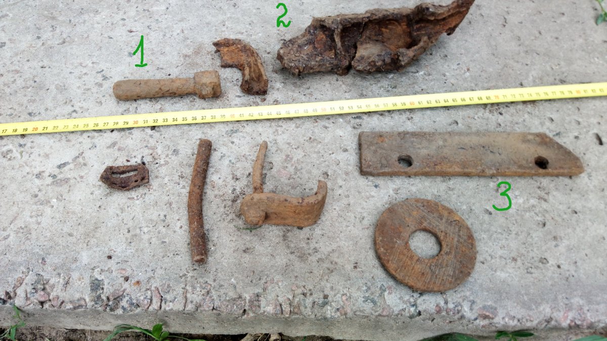

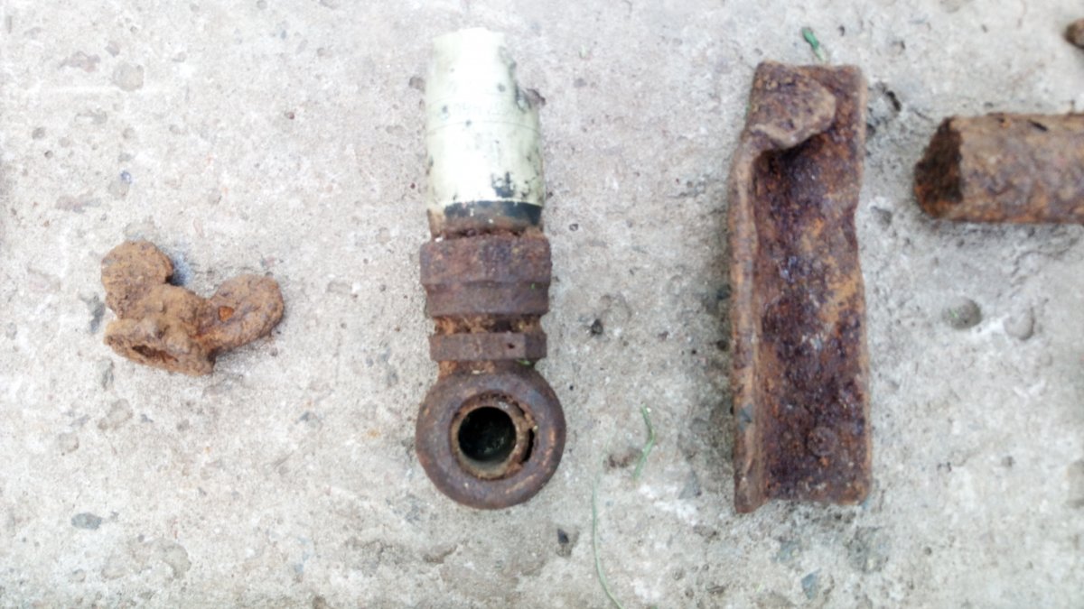

    Доброго дня.
    Назбиралось трохи всякого, не зрозумілого .Найдено було не на одному місці,тому можливо,хтось щось впізнає(чи знає),що і від чого- то підкажіть.За що буду дуже вдячним.:beer::beer::beer:
    1.Було підбито якусь техніку,якщо можна по залишкам впізнати,що було(грунт червоний-німецький)

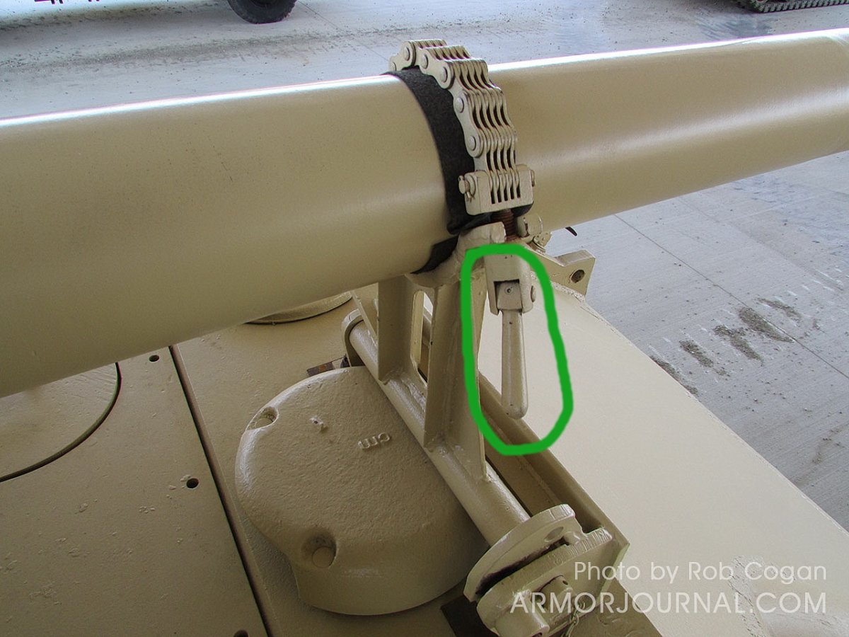

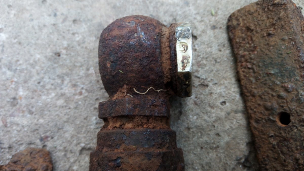

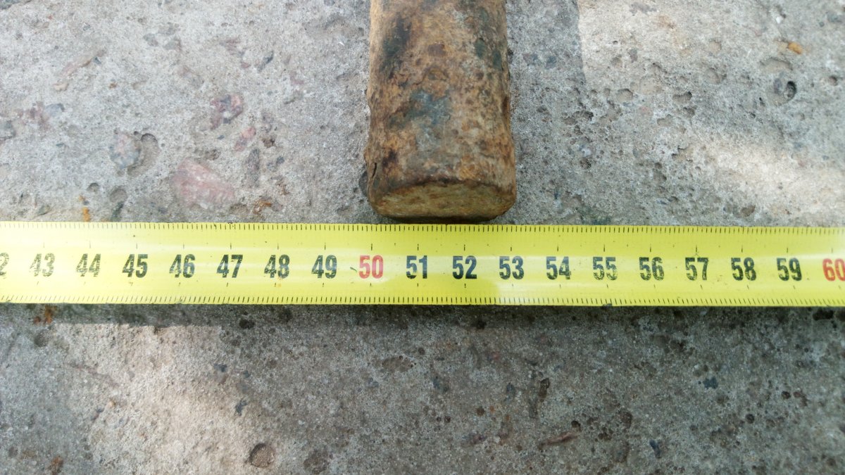

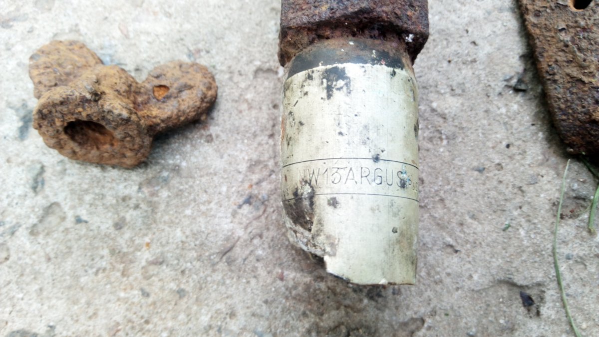

    З місця розгрому "Пантери",№2-залишки трака,№1-схоже що з хомута (для фіксації дула) додам фото.Але незнаю чи точно воно.
    IMG_20190717_143832.jpg IMG_20190717_143611.jpg IMG_20190717_143633.jpg IMG_20190717_143644.jpg IMG_20190717_143655.jpg IMG_20190717_143749.jpg Panther_II_044.jpg

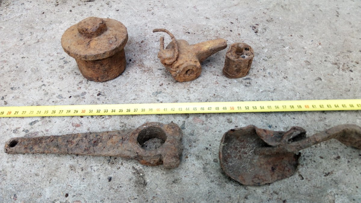

    Та ще пару деталей:№ 6-барабан з пістоля.
    IMG_20190717_144359.jpg IMG_20190717_144509.jpg IMG_20190717_144553.jpg IMG_20190717_144629.jpg

  3. экс-дедъ Пастэра
    экс-дедъ Пастэра Leutnant
    1.172
    Солончаки сибирские
    Привет.

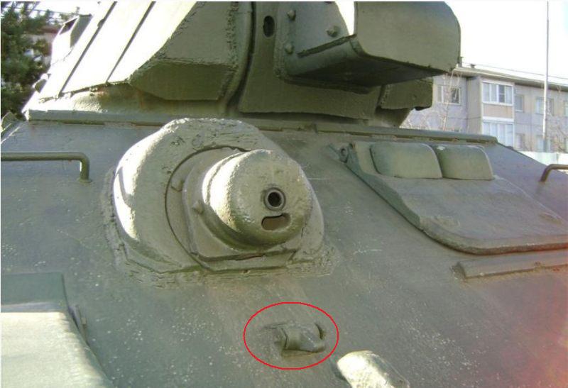

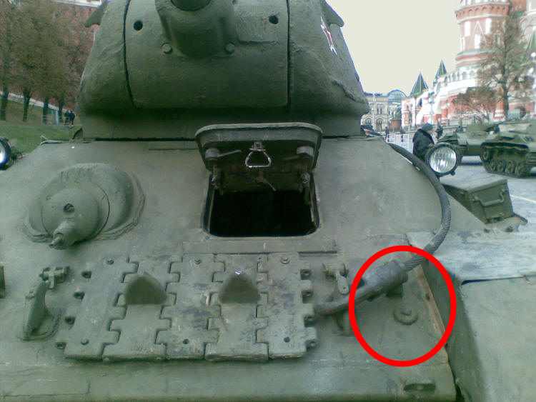

    № 5 - явно, что то фиксировал. На примере 34-ки, коуш троса.

  4. nex92
    nex92 Oberst
    42
    100
    4.028
    Шмурдленд
    Деталь 4 пробка натяжения гусеницы-кривошипа с лобовой брони Т-34-76
    6 барабан нагана.
    Roma_1985, dik76, gall 83 та 2 іншим подобається це.
  5. nex92
    nex92 Oberst
    42
    100
    4.028
    Шмурдленд
    Первое фото верхний левый угол, часть проставки с борта "ванны" для тележки опорных катков танка Т-4 или машин на его базе.

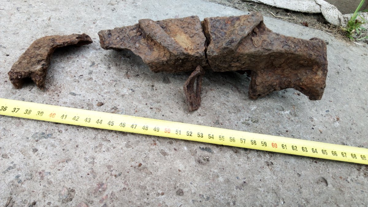

  6. nikolau7
    nikolau7 Hauptmann
    1101
    363
    2.486
    2.264
    центр України
    Дякую!!!:beer:

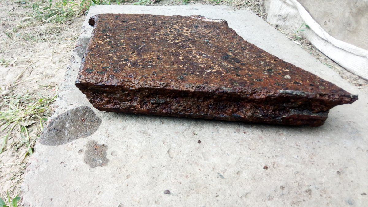

    В думках було,що схоже на Т-4,але хотів почути чіюсь думку.Товщина броні там 20мм.
    Найгірше те ,що його тільки підбили.А порізали не зорзуміло де.
    Недалеко є місце розбитої 34-ки(200-250м).Такщо воно.
    :beer::beer::beer:

  7. nex92
    nex92 Oberst
    42
    100
    4.028
    Шмурдленд
    Ну хз судя по кускам его банально взорвали.

  8. nikolau7
    nikolau7 Hauptmann
    1101
    363
    2.486
    2.264
    центр України
    Там квадрат 5*5м з кусочками броні(30кг).Ну зовсім не схоже на підрив.Хоча хто його знає.
    Жалко тільки, що "пусте" місце.

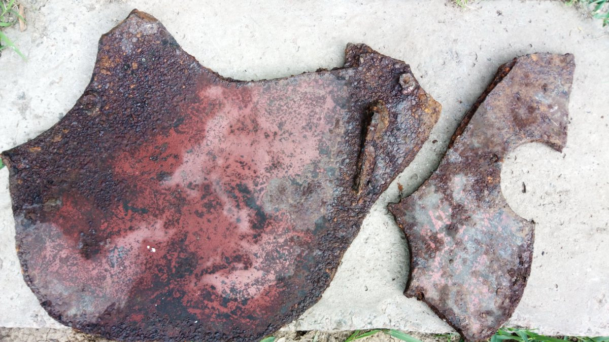

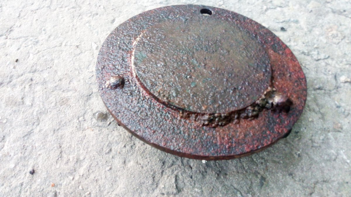

    Щоб не плодити нових тем,добавлю нові знахідки сюди.Копав на місці знищеної "пантери".Вдалось достать лючка з днища,та щей цілого(28см,вага-9кг),два шматка броні з краскою(тавщина металу 18мм).Куски трака познаходив поверхнево.Прошу допомогти визначити,чи точно це з "пантери",і по малих деталях підкажіть.І чи будуть куски броні комусь цікаві?
    Наперед ДЯКУЮ!!!:beer::beer::beer:
    IMG_20190719_074936.jpg IMG_20190719_082004.jpg IMG_20190719_082053.jpg IMG_20190719_082145.jpg 425826_3_i_028.jpg
    IMG_20190719_082255.jpg IMG_20190719_082550.jpg IMG_20190719_082609.jpg IMG_20190719_083123.jpg IMG_20190719_083210.jpg IMG_20190719_083218.jpg IMG_20190719_083227.jpg IMG_20190719_083334.jpg IMG_20190719_083349.jpg

    І ще один лючок вискочив.Ціленький,та щей з красочкою.

    Тоже пантера с ув

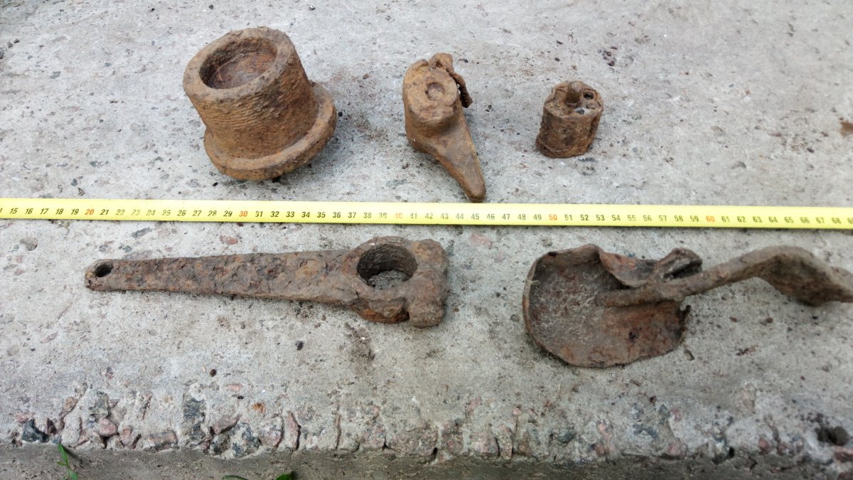

    Доброго вечора.
    З останнім лючком було знайдено трохи маленьких "деталюшок".Підкажіть де стояли,якщо вкурсі.Наперед дякую.:beer::beer::beer:
    P.S.-сам теж шукаю,але щось нічого не можу знайти.

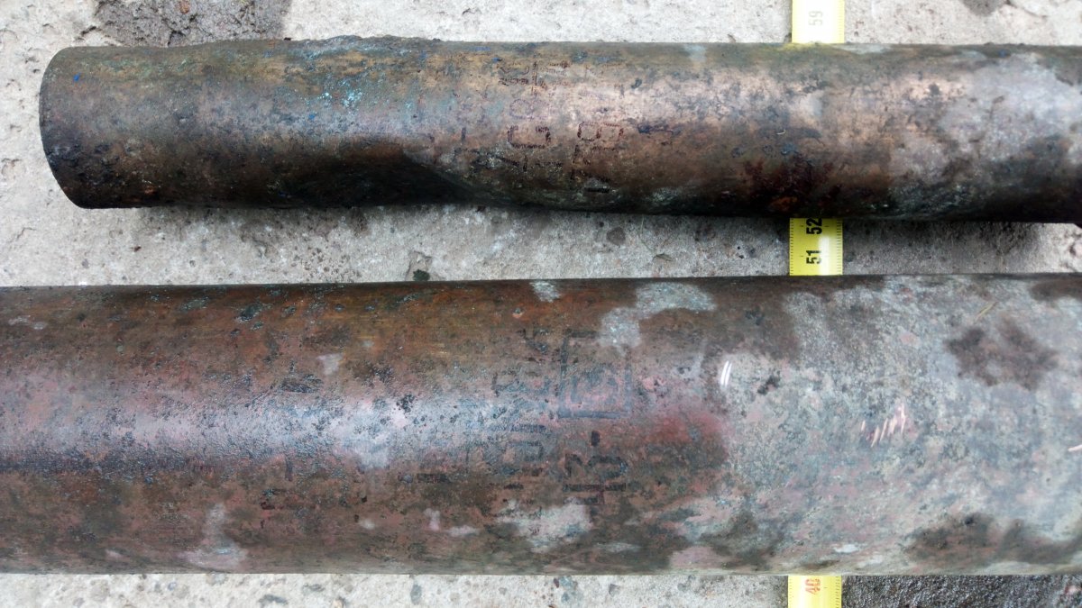

    Доброго дня.

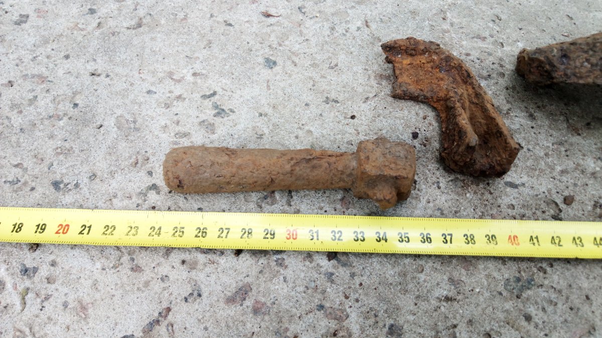

    На місці підриву "пантери" дістав ще шматок броні(товщина 45мм).Можливо визначити де стояла?

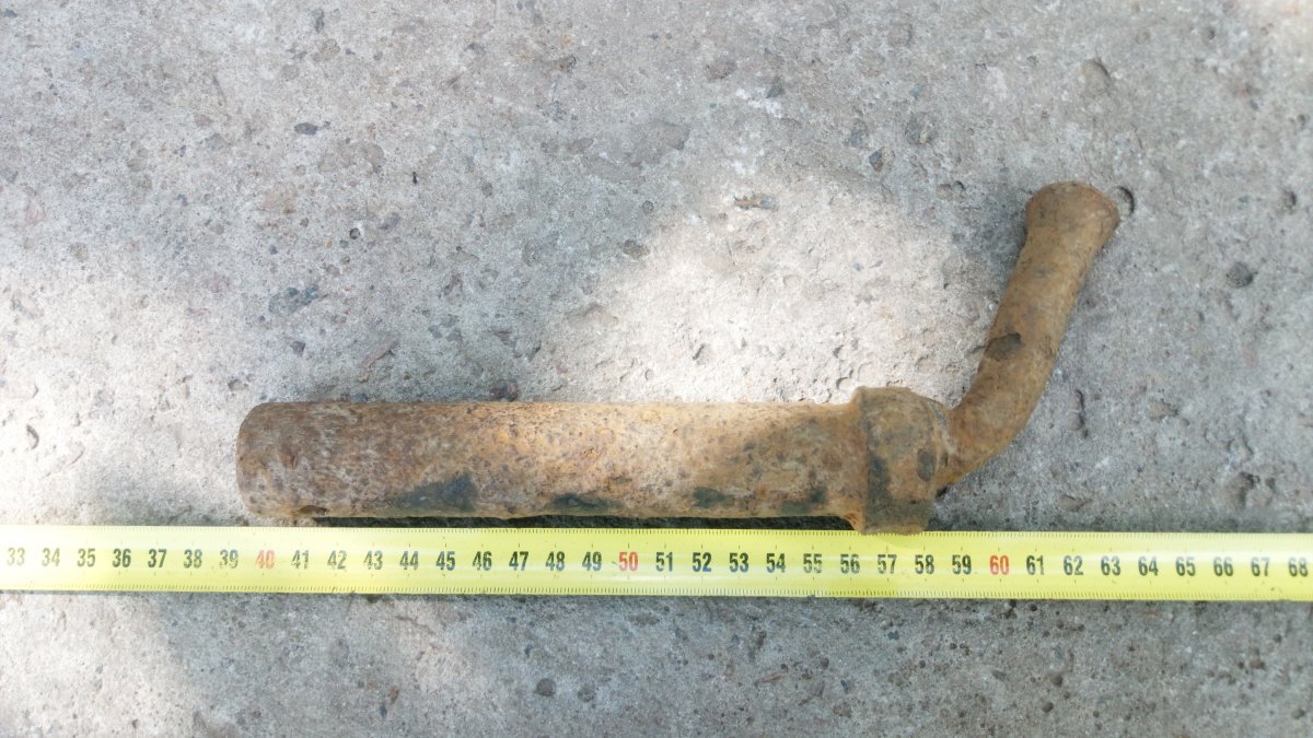

    Та за метрів 300 знайшов "палець",також хотівби дізнатись на якій техніці застосовувався.
    Наперед ДЯКУЮ!!!
    Цікавлять ще дві такі гільзи(я так розумію ,що наші) з чого вони літали?

  15. nex92
    nex92 Oberst
    42
    100
    4.028
    Шмурдленд
    Малая гильза 45мм, большая редкая от 57мм противотанковой пушки ЗИС-2.
