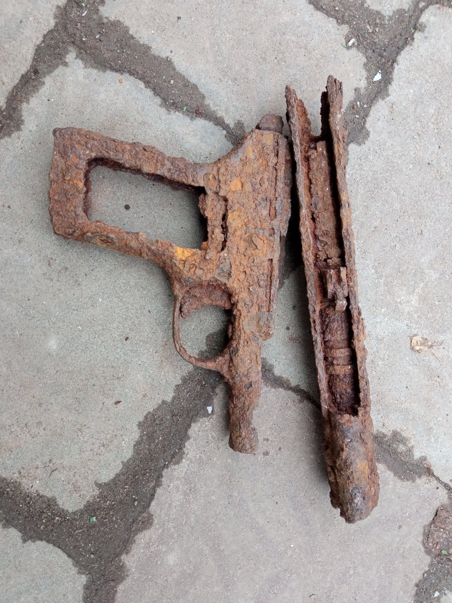

    Вітаю.
    Рама і верх з дудкою.
    Не рухається. Все заржавіло.
    Підкажіть як краще чистити?

    Моё почтение. Можно попробовать электролизом,хотя бы поснимать шлак,и слоистость,но, похоже что по итогу,Вас ожидает печальная картинка. Металл начал расслаиваться,и рассыпаться,а если предмет реставрировать,то это будет долгое и трудоёмкое"приключение" (из того,что увидел по фото). С уважением.

    Да.Печалька....Попробуйте замочить в керосине...
    А лучше выставляйте так как есть.Пускай купивший сам решает как ему поступать.
    Что бы Вы не сделали,цену точно не добавите,а только можете навредить.

    В данном случае,керосин ничего не даст. Вначале, надо максимально снять слои и наросты ржавчины,а после уже возможно замачивать, чтобы разработать и разобрать детали.

    Здравия! На неделю в воду.... прогреть горелкой бережно...обстучать...потом керосин-появится реальная картинка....

    Дякую. Знач я правильно думав.
    Не дам ради його привести до толку.
    Буду віддавати як є напевне.

    Стволик должен быть более менее живой.
