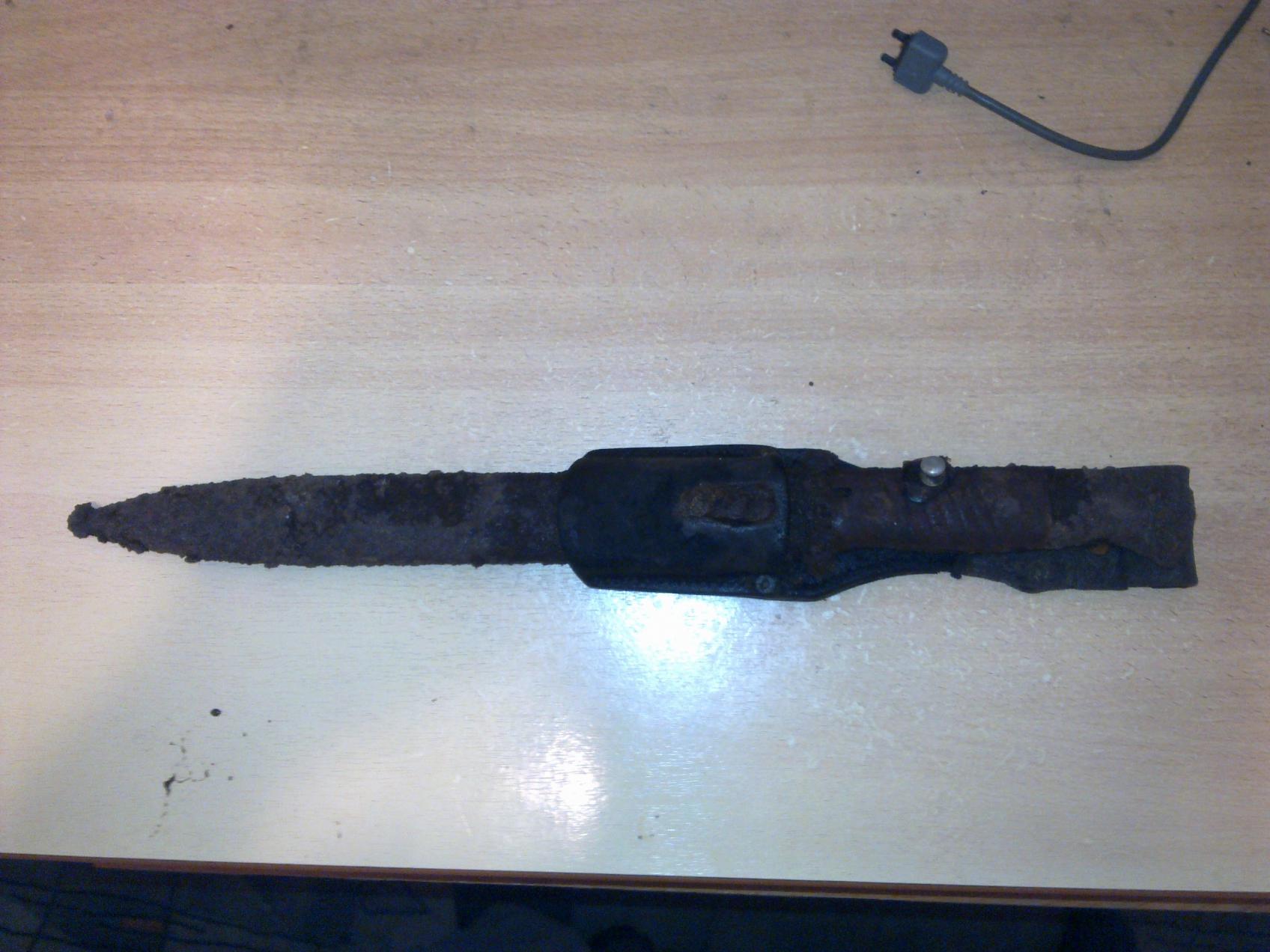

  1. 2 года разрабатываю это "месторождение"(10 х 10м.). А оно таит в себе ещё такие радости!!!:smile_6: Спасать буду электролизом и ножны и лезвие. Но вот задача: Как снять жабу? Как оно устроено?:oops: Жаба мокрая и хочет рваться..

    Советую Вам снятьт с жабы нитки, это наименьшая потеря, потом перепрошьете.

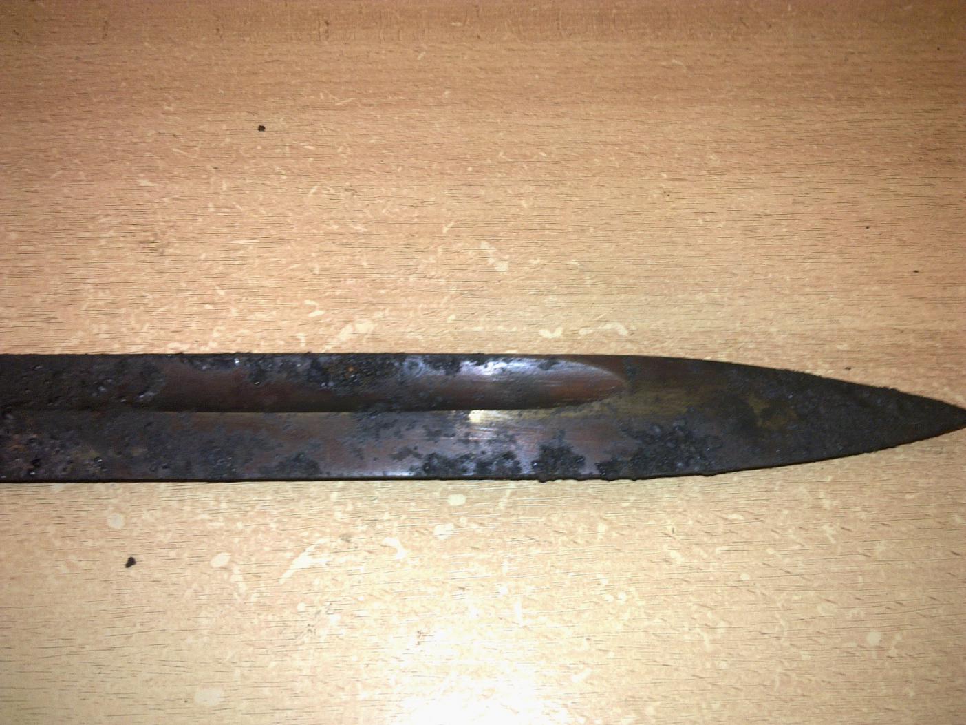

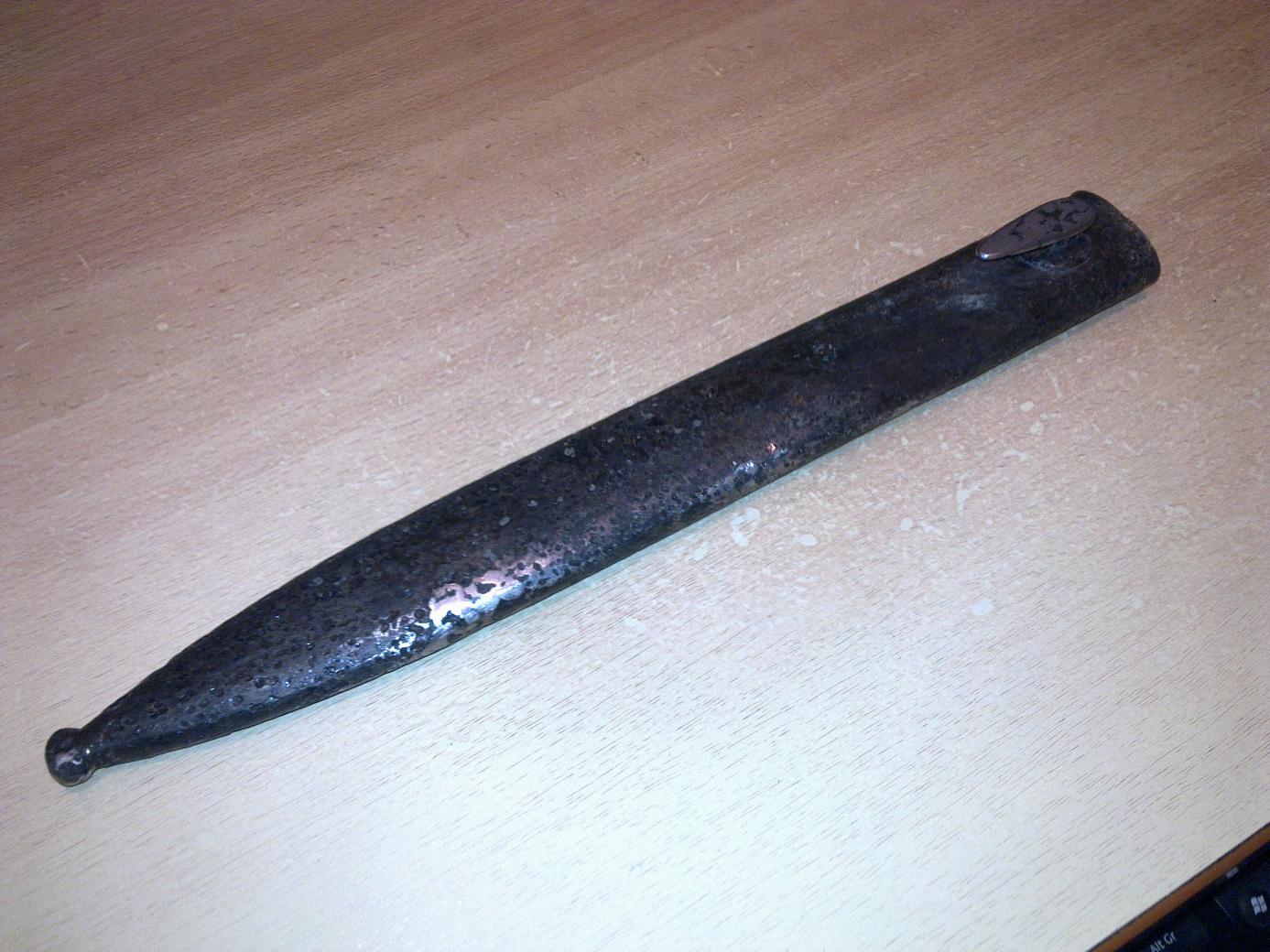

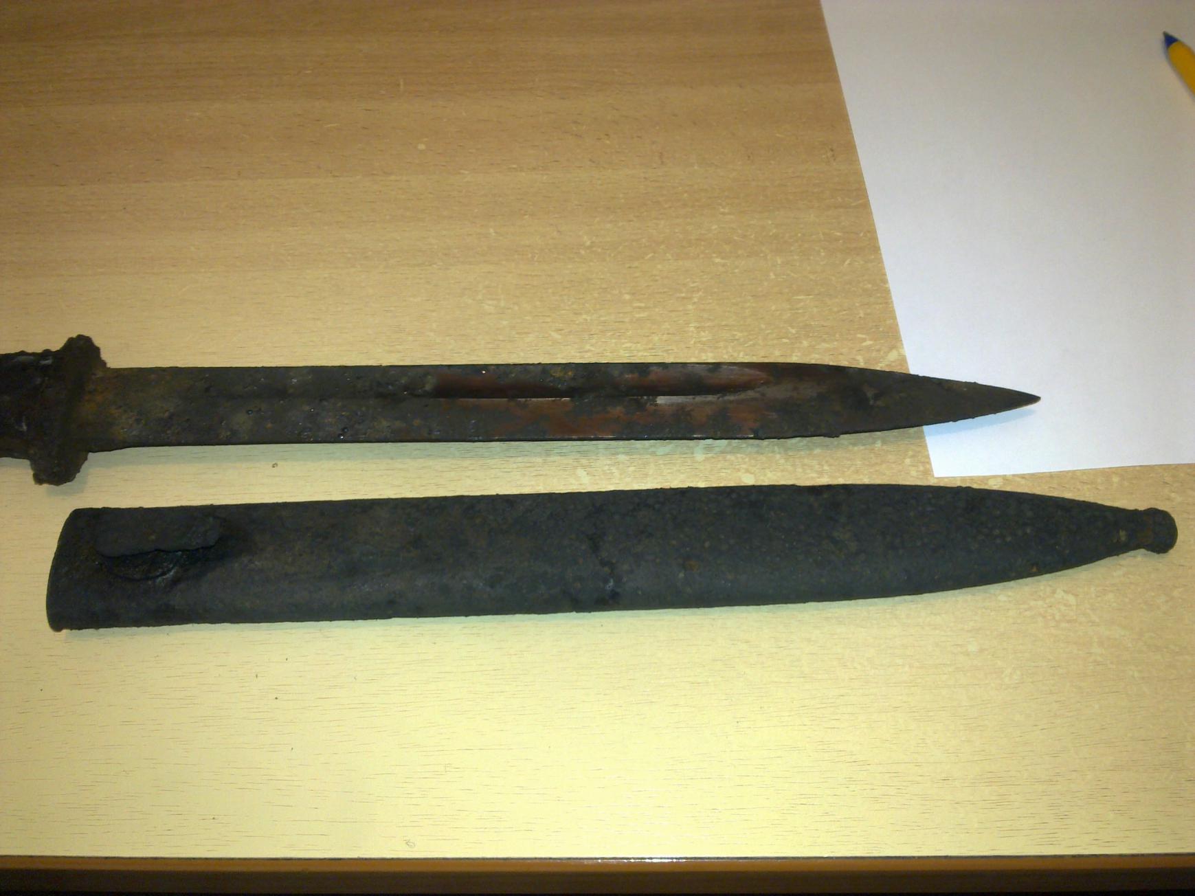

  8. Ну вот! Штык пока такой. Ждёт, когда освободится ванночка. А ножны уже в процессе чистки. Случайно сделал интересное открытие: если анод сделать из мельхиоровой проволоки, то водичка голубеет, мельхиор зеленеет, а сталь на катоде покрывается качественнейшим воронением!:smile_12: Теперь вопрос к спецам: ножны должны быть воронёные или крашеные?:oops:

    6.080
    ножні мають бути фарбовані:)

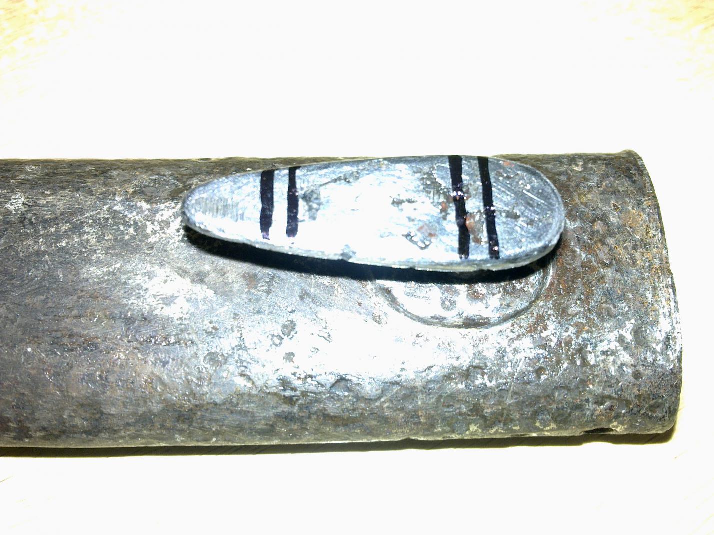

  11. Уважаемые Товарисчи Спецы! Назрел вот, какой вопрос!!! Ножны уже хотят шпаклеваться, но как быть с этим "язычком"? В сети ,на картинках, обычно язычок имеет 4 канавки.. Они должны быть? (я примерно нарисовал их маркером)
  12. С ножнами разобрался,вопрос снимается:p. Вот, в том же месте - 2 магазина. Расстояние между ними всего 6 метров, земля и глубина та же. А разница в сохране - неимоверная:eek:! На одном даже видны курицы!:smile_6: Патронов и донышек не было в обоих, возможно "поколение 50-х" их уже находило:smile_5:

    Ножны были воронеными - окрас окопное творчество, на некоторых образцах воронение имеет голубоватый оттенок.

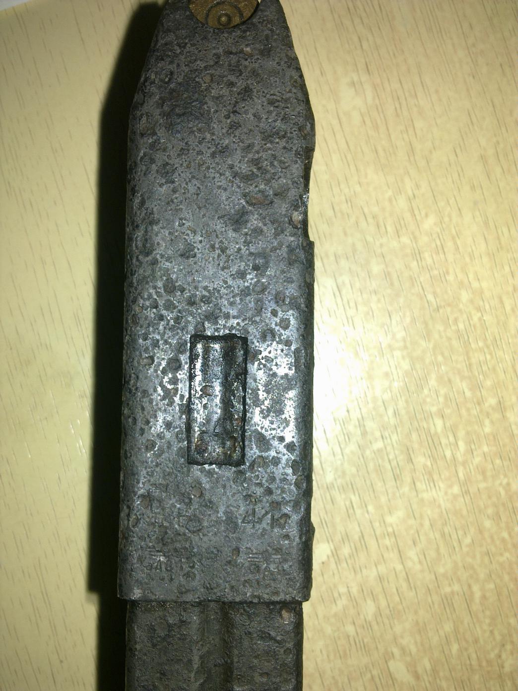

  17. Щёчки сгнили в труху:(:smile_5::smile_5:... Одно место реставрирую, другое отваливается... Суперклея извёл немеряно! Понимаю, что оно того не стоит, но не могу найти тему,где один камрад продаёт щёчки-новодел.. Может кто в курсе ? Поиском не нахожу..:oops:

    Щечки можно и самому сделать из ореха,бука,дуба...Времени много не занимает,при наличии исходника,напильников,надфилей,шкурки и желания.:)

  19. Если и буду делать, то из бакелита. Реставрирую потихоньку ганс-компас, так убедился, что если бакелит живой, то бакелитовая пыль + суперклей создают новый бакелит:smile_6::D Но в данном случае очень нехочется лепить такую скульптуру с нуля..:oops:
