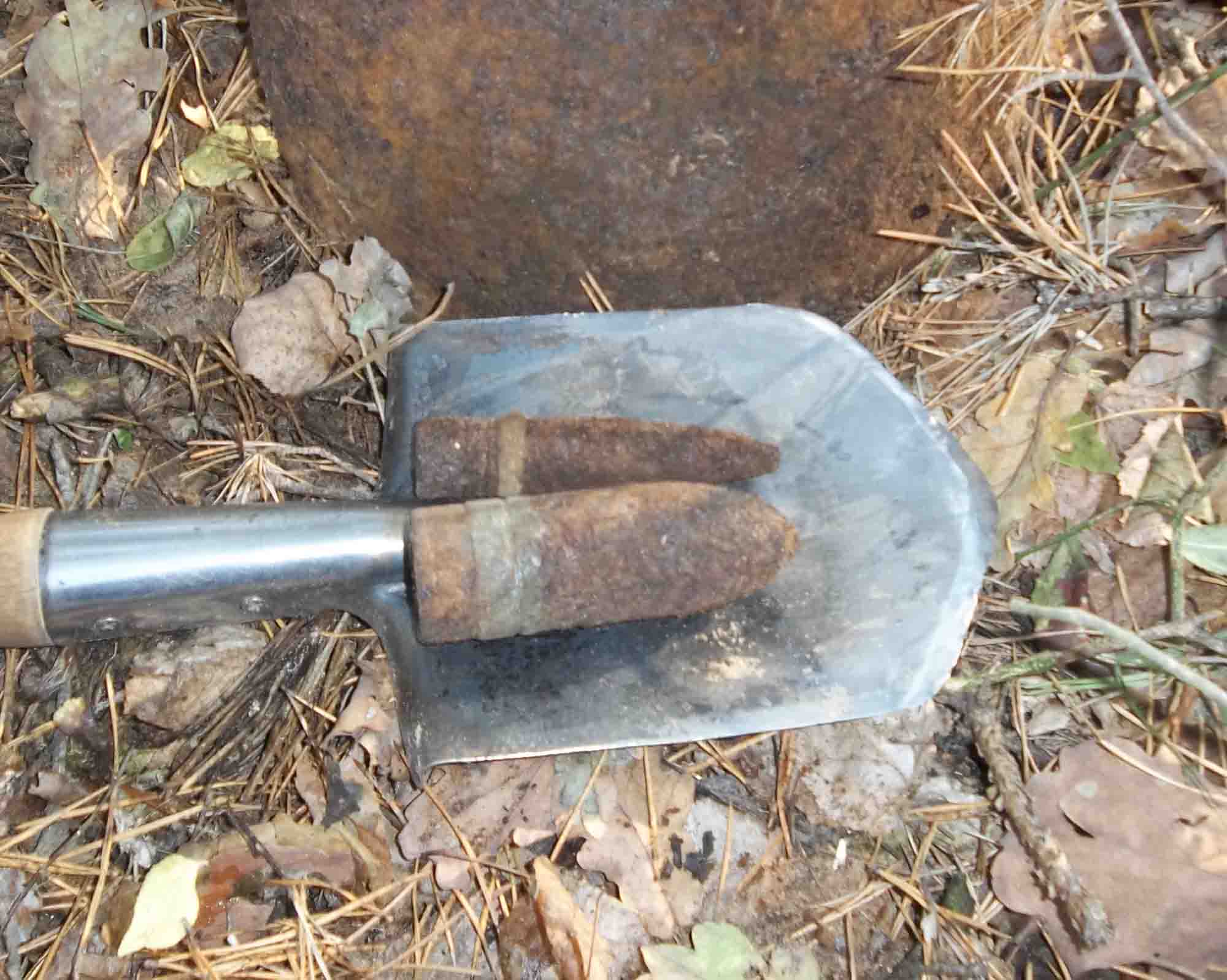

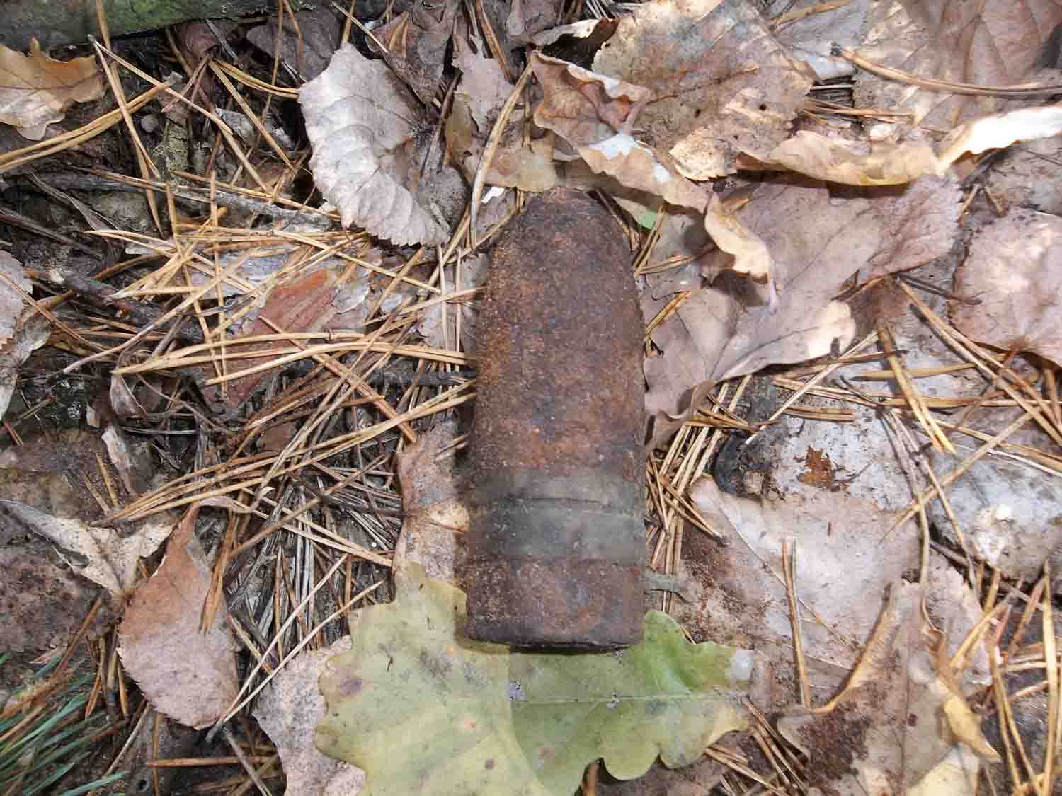

    От чего снарядики?Опасны?
    1. 300 грн.
    2. ММГ арт. взрывателя периода ПМВ Состояние на фото. Упаковка за мой счет.
    3. Латунь и железо.
      230 грн.
    4. ММГ снарядного підривника
    5. ММГ снарядного підривника

    23 мм ВЯ -23 .

    опасны?

    Если трассер в "заднице"-то нет.
  6. НАПАСТАК
    НАПАСТАК Schütze
    20
    Украина Черкассы

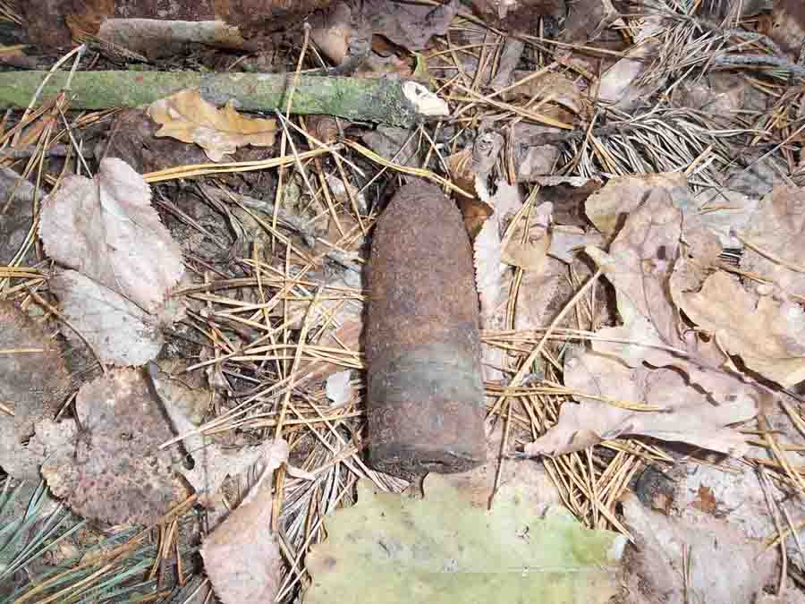

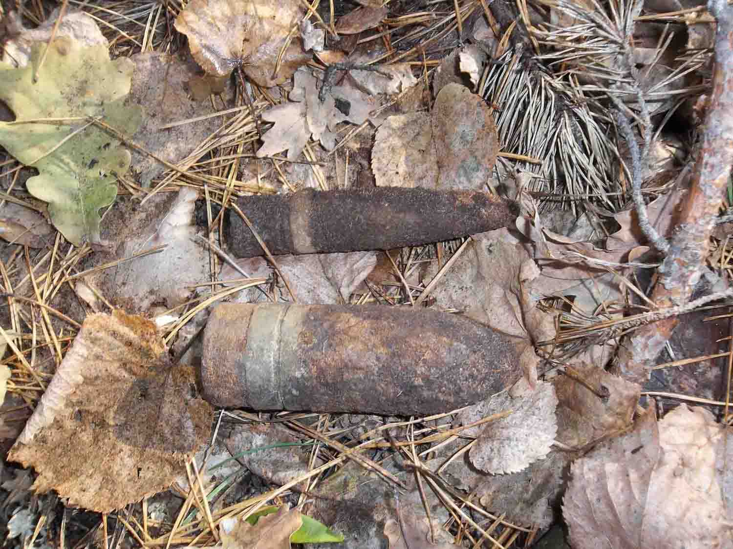

    это первый бронебой, а второй?

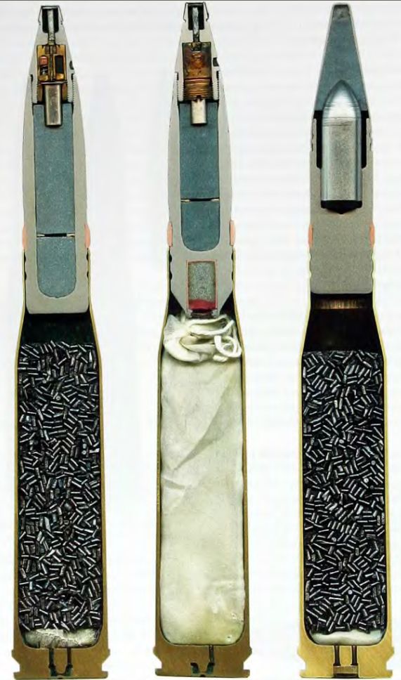

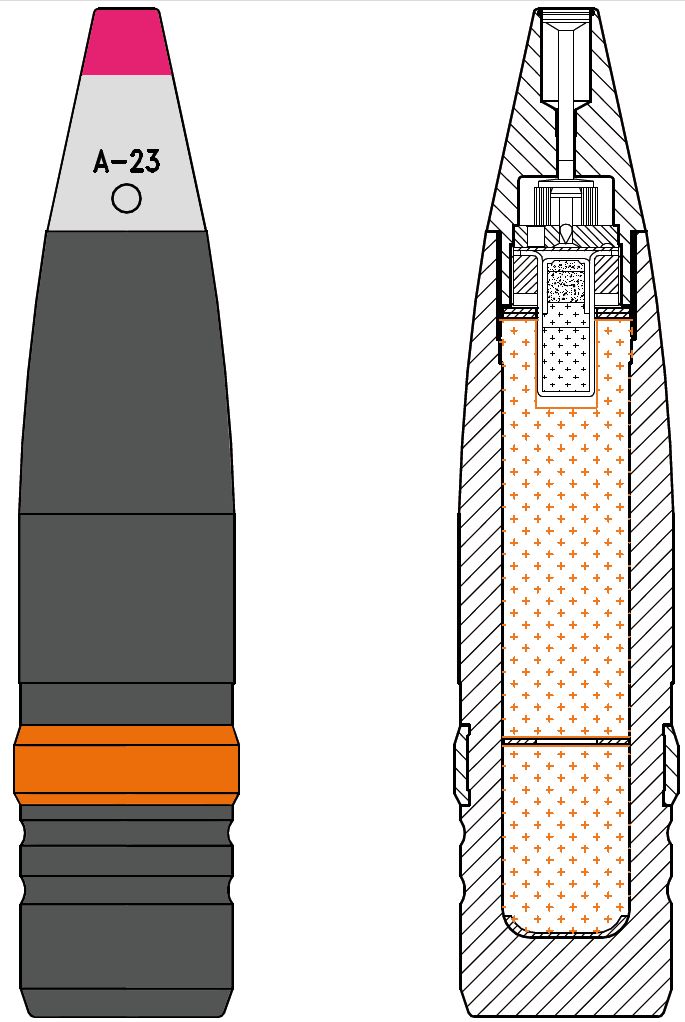

    А второй осколочный ( который 23мм) Схему не нашел , даю фото , ваш -верхний

    Вот,если надо.Ваш соответственно левый.

    Мужики! А разве 23мм ВЯ осколок? ...Как по мне это банальный бронебой.
  10. AK-725
    AK-725 Stabsfeldwebel
    1.894
    23 - по такому фото только два варианта: либо ранний бронебой, с алюминиевым копаком на резьбе, либо осколочный.
    У них запоясковые части одинаковой формы. У позднего бронебоя запоясковая часть значительно короче, у осколочно-трассирующего - конусная.

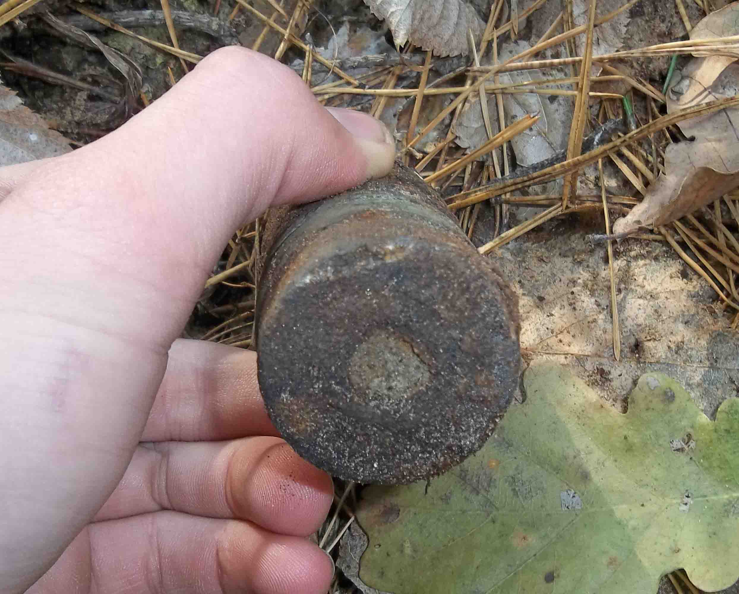

  11. k-d
    k-d Stabsgefreiter
    534
    111
    Был переходный вариант с длинной запоясковой частью и обжатым, не резьбовым стальным балколпаком. Т.е. он точно такой, как поздний, но с длинной запоясковой частью. Но сие явление нечастое. Проходил такой в продажах на Ганзе или ВВ2 с месяц назад: ржавый и с убитым в хлам колпаком.
    В данном же случае у ТС мне видится осколочный. На ранний бронебой не похоже, т.к. ржавчина идет по всему снарядику и, следовательно, наличие алюминиевого колпака маловероятно: он иначе окисляется. Переходный вариант редко встречается и не видно следов обжима колпака.
    Были еще практики, где вместо взрывака стояла балвтулка. А вообще - нужно нормальное фото!

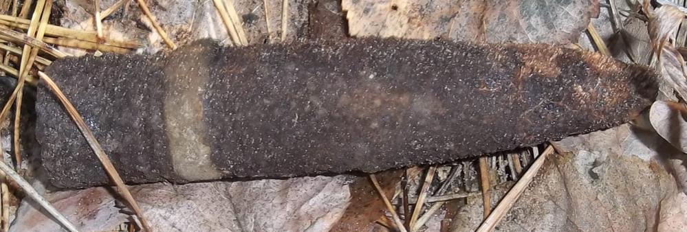

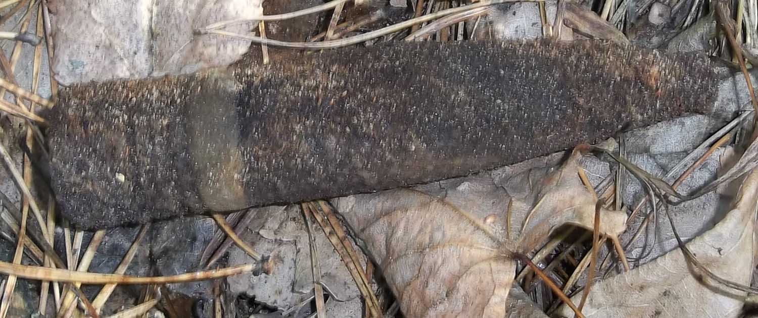

    По фото на 100% определить трудно , но замечу , что взрывак там железный ( как на представленном мной фото ) , следовательно определить можно только хорошо рассмотрев снарядик. Я когда свой копнул , тоже думал , бронебой , а присмотревшись обнаружил , что " нос прикручен"
  13. НАПАСТАК
    НАПАСТАК Schütze
    20
    Украина Черкассы

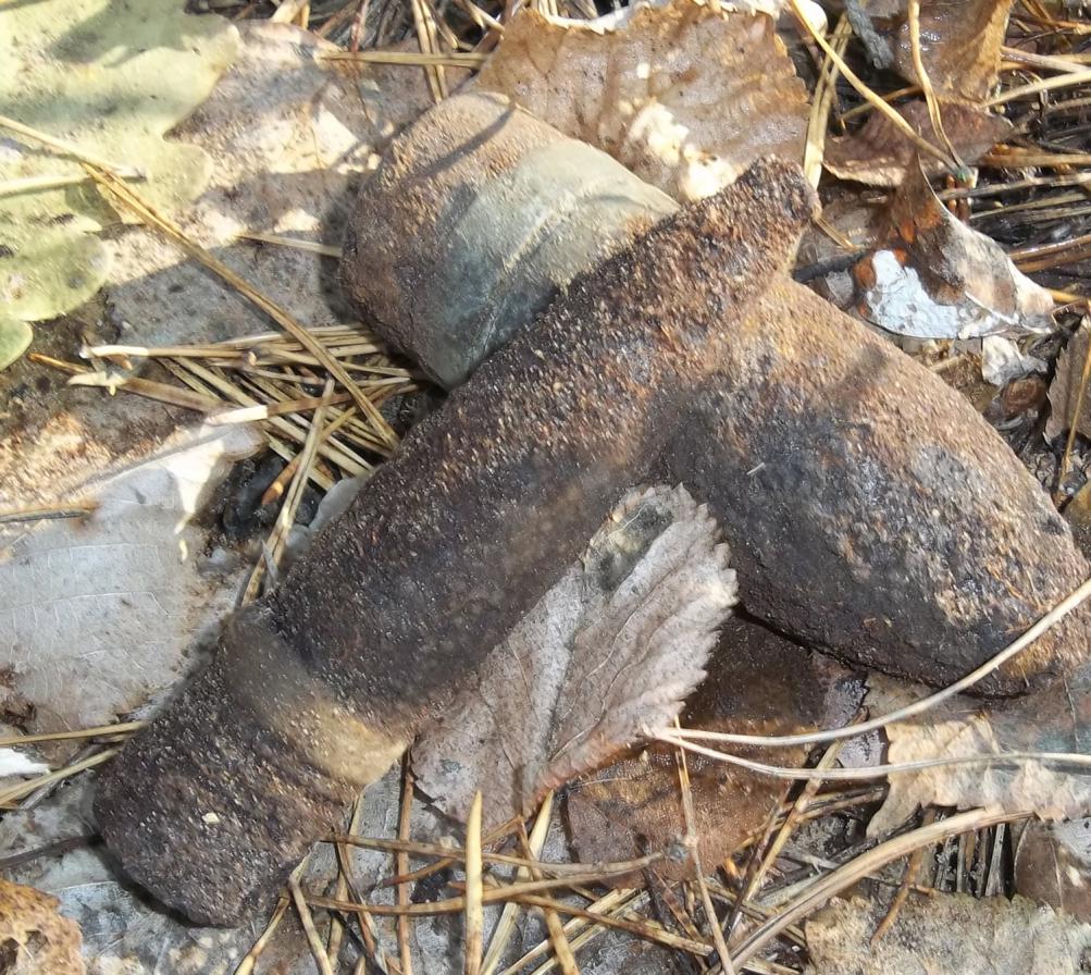

    алюминия точно нету
    еще фото...

    Осколочник.Характерный пиптик на носике...Схемки я скинул.

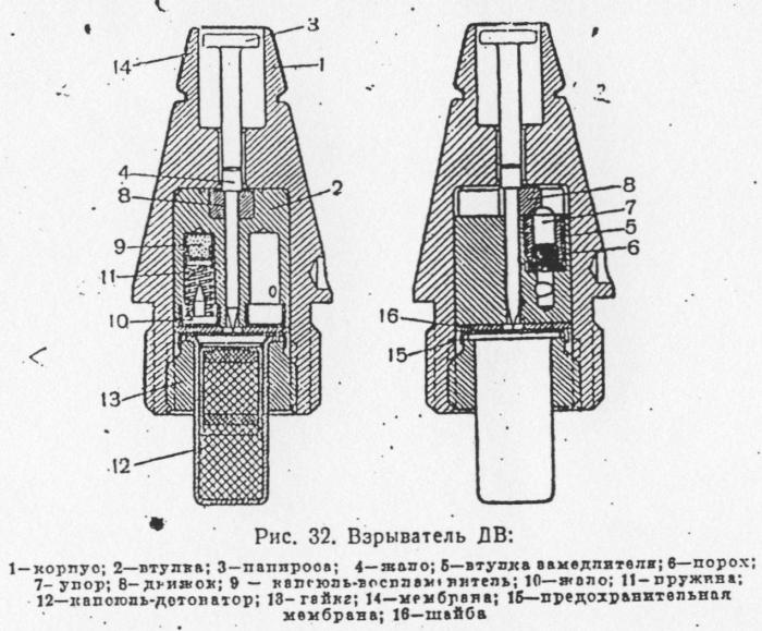

    Это осколочно-зажигательный снаряд со взрывателем ДВ, чёт так думаю:)

    Также может быть взрывак К-20 или В-179. Внешне они все похожи, особенно когда речь идет о таком сохране. И балвтулку даже исключить нельзя, пока не почистишь. Только нужно ли такое чистить?
