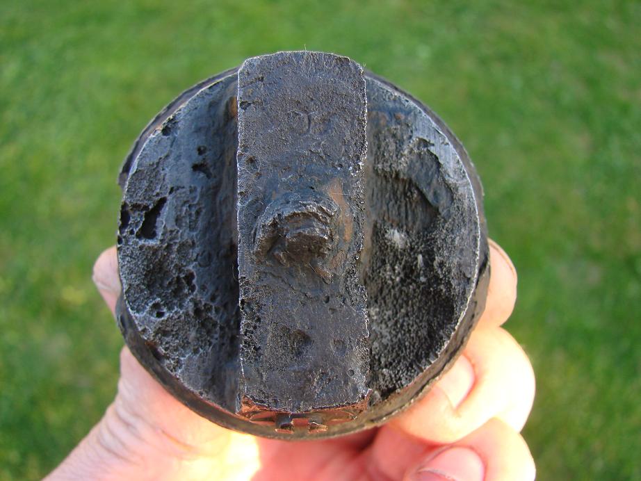

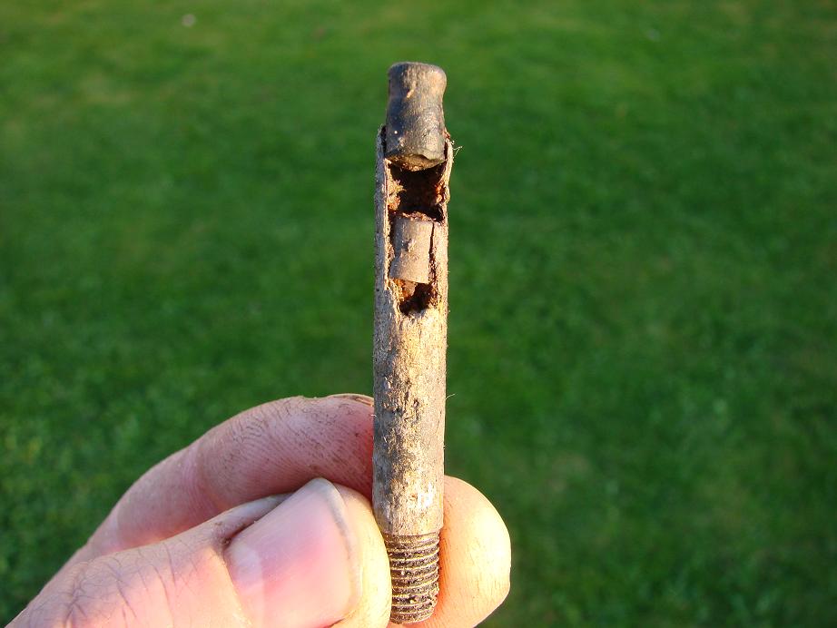

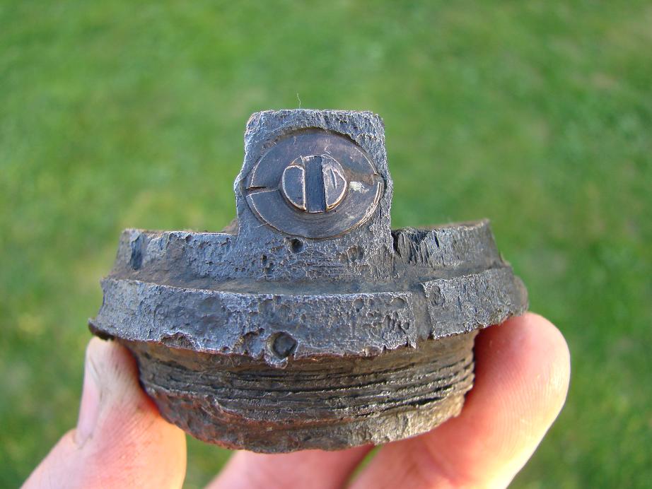

    Помогите пожалуйста идентифицировать два данных объекта.
    Номер 1, вещь американская только вот от чего?
    Вторая вещь похоже немецкая с тухлым детонатором и остатками дерева.
    Что это было в прошлой жизне?

    На двух послених, от колотухи железки (Граната М-24)
  4. Alex73
    Alex73 Oberfeldwebel
    913
    Великая Германия
    Спасибо, действительно от М-24. Теперь ещё бы второй определить.:)

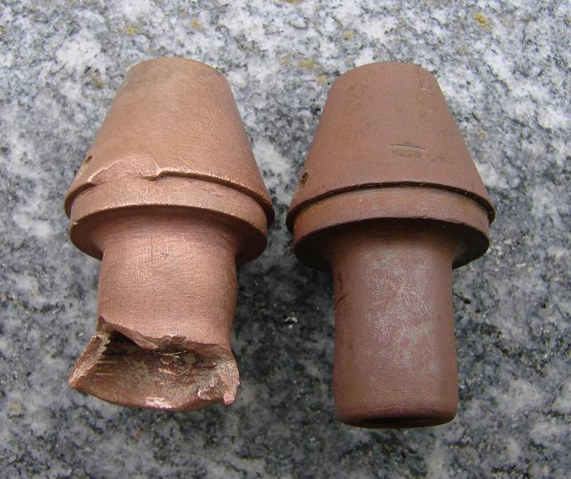

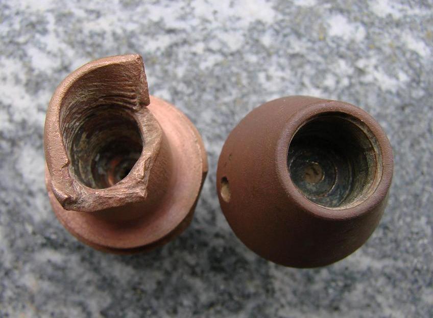

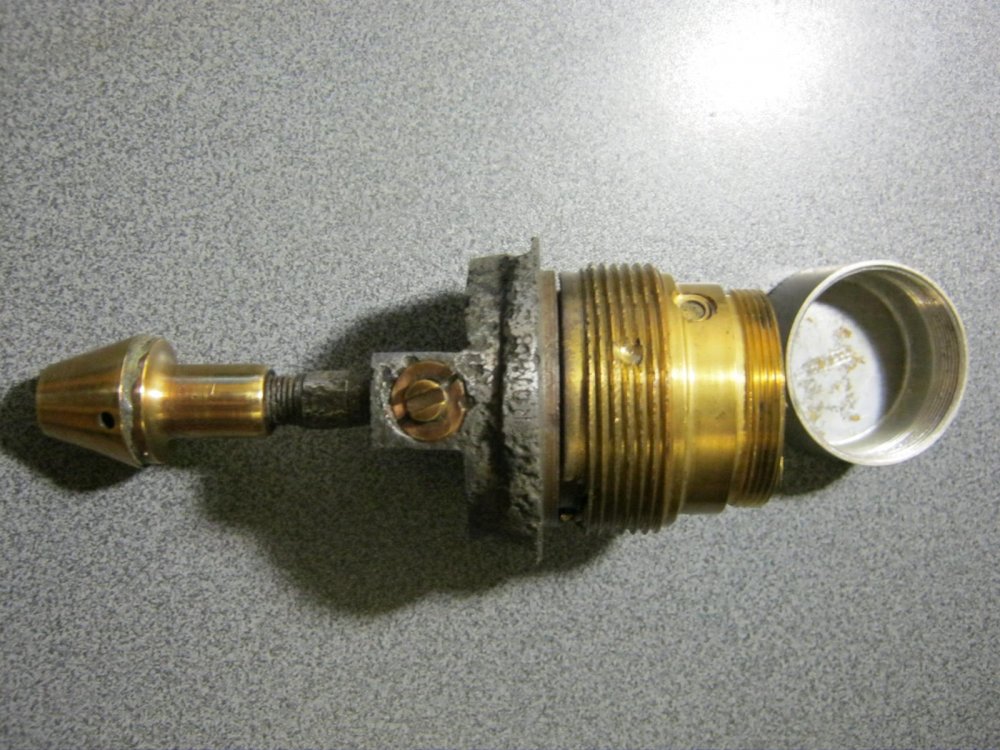

    Ещё два на опознания. Что это донники или взрыватели?
    Материал, латунь без опозновательных знаков.:(
  6. Taison
    Taison Oberfeldwebel
    1.835
    На первом фото часть башки от чеха 75мм.
  7. Alex73
    913
    Великая Германия
    А фото можно увидеть?
  8. Taison
    1.835
    Вот-только жесть ушла..
    Alex73 подобається це.
  9. Alex73
    913
    Великая Германия
    А вот за это огромное Спасибо!:smile_12:
    Теперь всё встало на своми места. Значить железная бошка и латунный наконечник, это детали от одного и того же взрывателя.

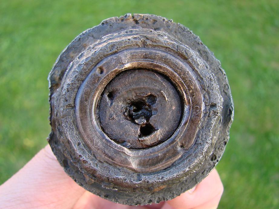

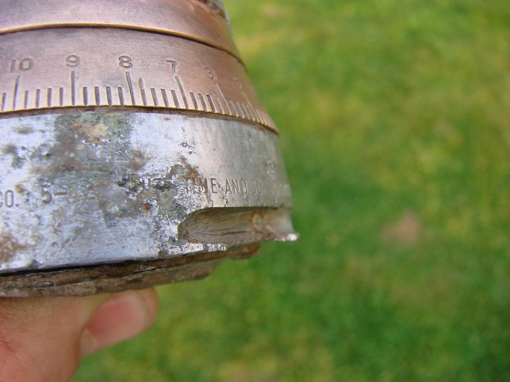

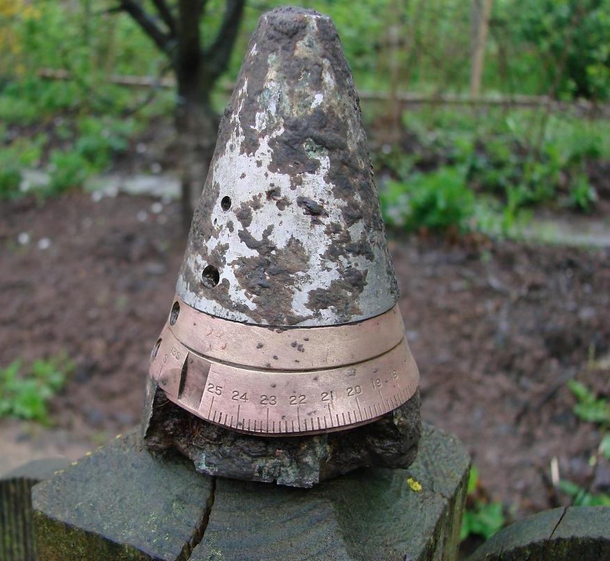

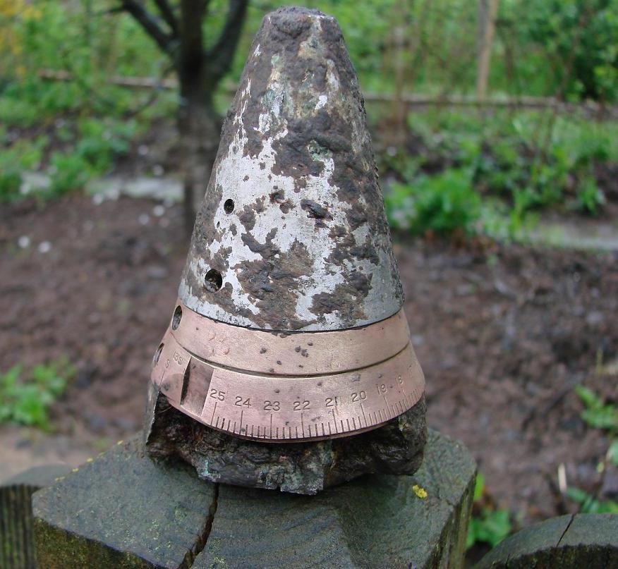

    Очередной пациент на опознание. От чего башка?
  11. виктор61
    виктор61 Stabsgefreiter
    801
    токмак
    Немец . дистанционная трубка. Если бы фото с другой стороны.
  12. Alex73
    913
    Великая Германия
    От 88мм зенитки?

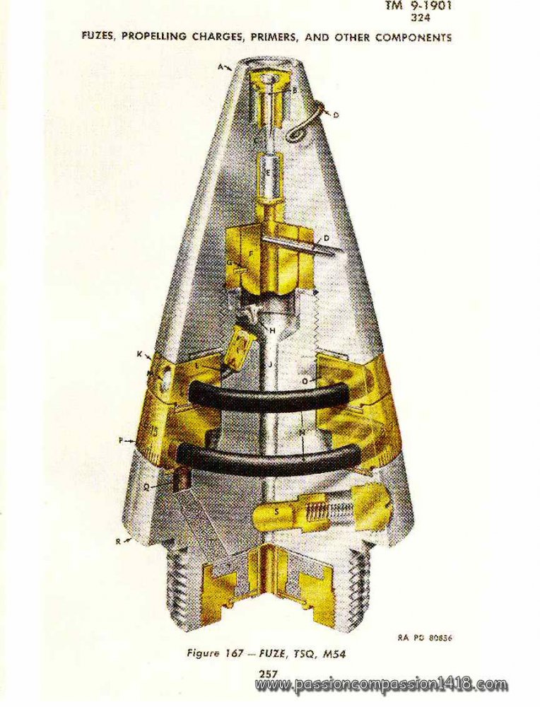

  13. Grunbau
    Grunbau Stabsgefreiter
    797
    Россия
    Вполне может быть.
  14. Alex73
    913
    Великая Германия

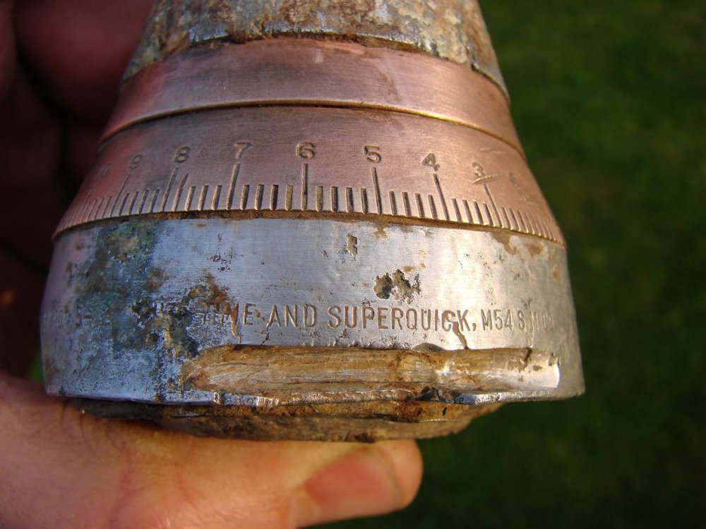

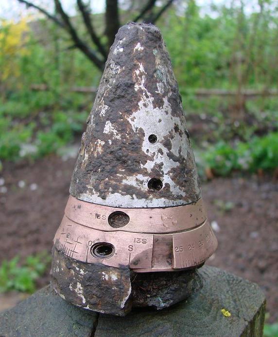

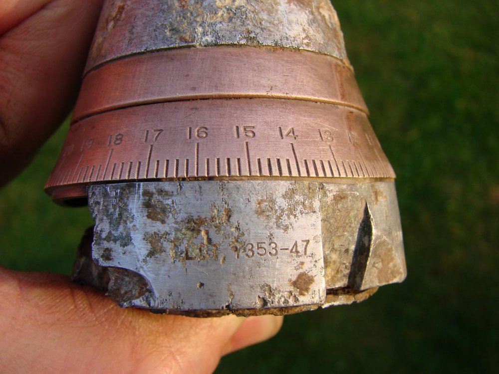

    Почистил "бошку", оказалась Made in USA.
  15. Grunbau
    797
    Россия
    Очень интересно,фото увидеть бы.Шлицы под ключ как у немцев.

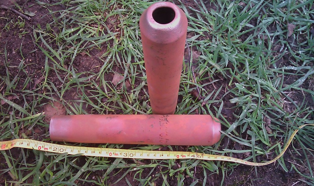

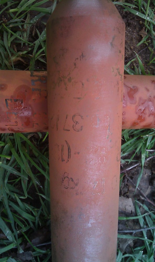

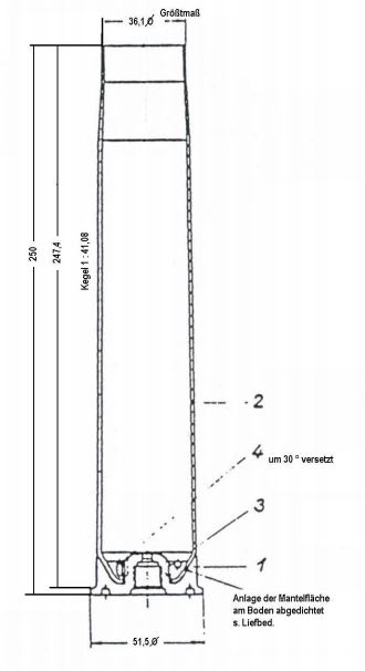

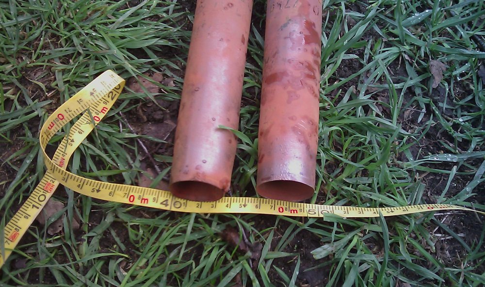

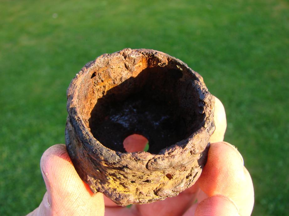

    я извиняюся, может и мне помогете определить вот енти штуки? тама есть и маркировка чернильная. и металл тонкий - латунь.
  17. C00Lib1N
    C00Lib1N УберВопогмох
    4.533
    Гомель, Беларусь
    Это часть комбинированной гильзы 37x250R к 3.7cm PaK-35\36. Индекс данной гильзы — 6331\67. Стальное донце в кислых грунтах сгнивает, остаётся только характерная латунная "труба".
    Schweppes, Слай та CFC подобається це.
  18. greyswat
    greyswat Obergefreiter
    152
    Москва, Россия
    ))) да, правда, были тама стальные части донца гильзы)) спасипки C00Lib1N
  19. Alex73
    913
    Великая Германия
    Завтра сделаю фото, сейчас уже темно на улице.
    Можно по фото определить выставленное время?
    Просто интересно били по самолётам или прямой наводкой.
    Башка была найдена в лесу, по 45 году.
  20. greyswat
    152
    Москва, Россия

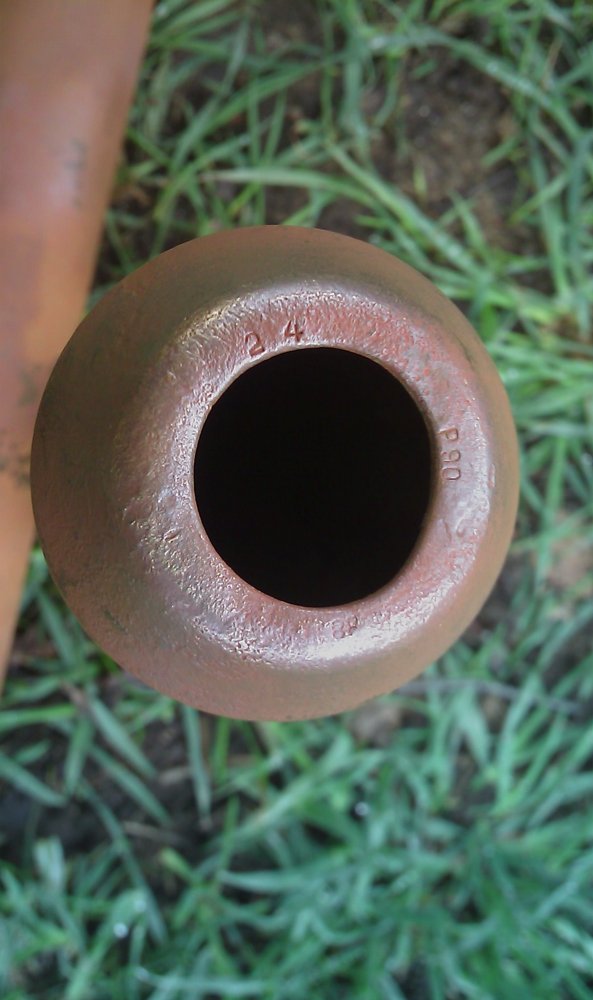

  21. Alex73
    913
    Великая Германия

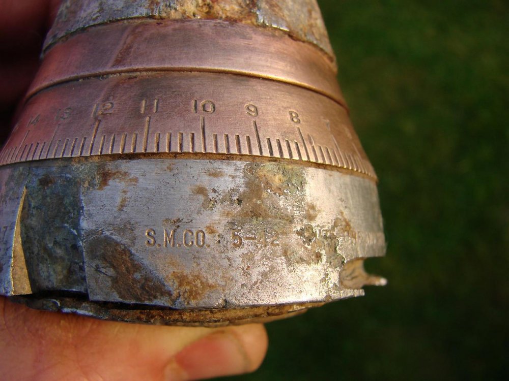

    Фото как и обещал.
    А на мой вопрос выше кто может ответить, или здесь зенитчеков нема?:)
    Grunbau подобається це.
  22. Дервиш
    Дервиш General-major
    5.428

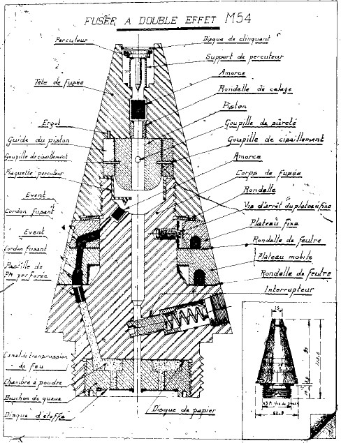

    Ну не все "зенитчЕками" могут быть, но вот кое что вроде выудил в инете...
    Цветная схема с http://www.passioncompassion1418.com/decouvertes/english_fusees_collection_div.html#FuseeUSDouble
    Ну вроде как к 105-мм педосам во ВМВ шел. Вот еще ссылки..
    http://www.militariamapassion.com/t434-fusee-a-retard-et-autres-objets
    http://www.worthpoint.com/worthopedia/ww2-wwii-us-105mm-artillery-projectile-with-m54
    http://ru.wikipedia.org/wiki/Прист_(САУ) (смотри таблицу по типам снарядов!!!)
    Ну а дальше гугл в помощь... С уважением.

  24. Grunbau
    797
    Россия
    Спасибо за фото.Для меня это ново и интересно.

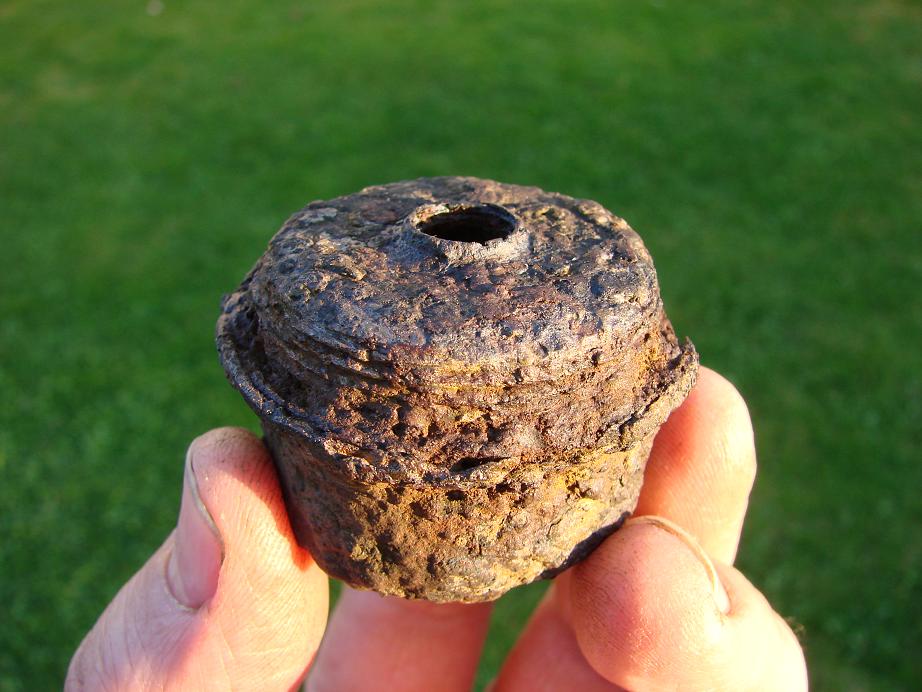

  25. lok185
    lok185 Stabsgefreiter
    537
    BRD
    Добрый вечер!С разрешения камерада Алекс помещаю сюда свой воп,дабы не плодить темы.
    Помогите определить снаряд,диаметр 90мм,длина 40 см.Наличие двух колец.В округе разорванные стальные гильзы.Место разбитой колоны вермахта в 45-ом.
    Фугасный 8.8 L45?
  26. Alex73
    913
    Великая Германия
    lok185, вверху темы фото:Заглушка от американского снаряда.Вместо нее Взрываетель вкручивается.Да простят меня камерады саперы и артиллеристы ,если что не так;)
    Оказалась частью взрывателя, от чешского снаряда.:D
