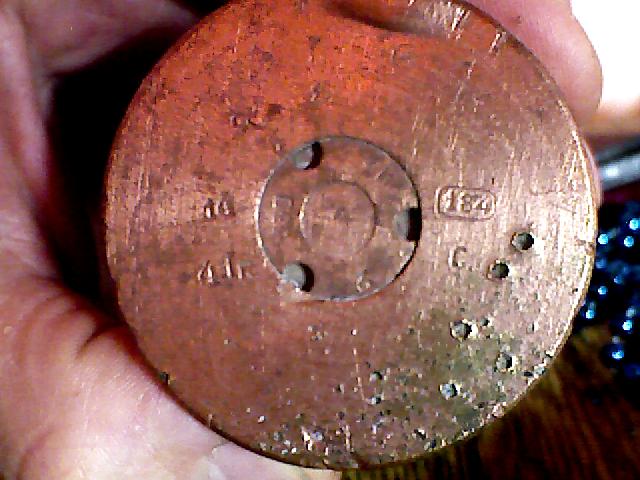

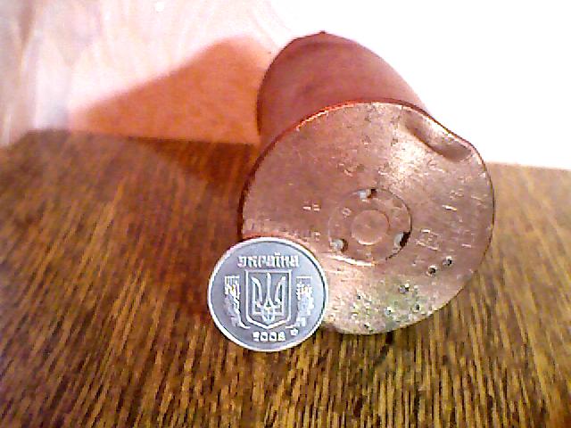

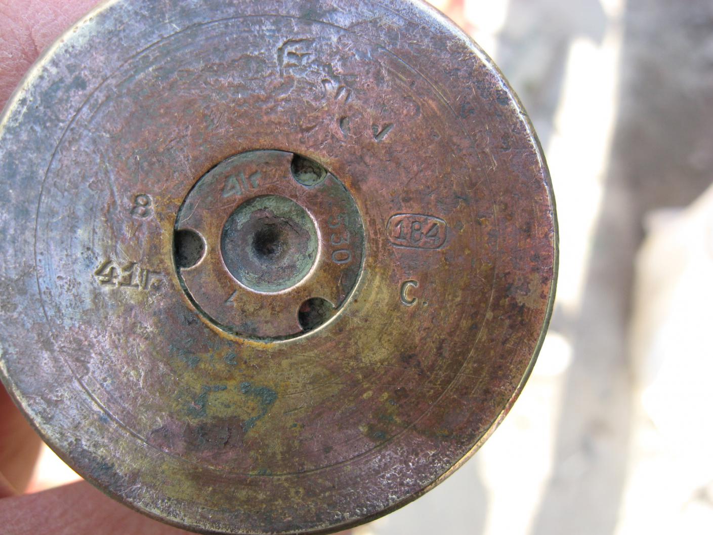

    Уважаемые подскажите по фрагментам гильзы что это был за зверь

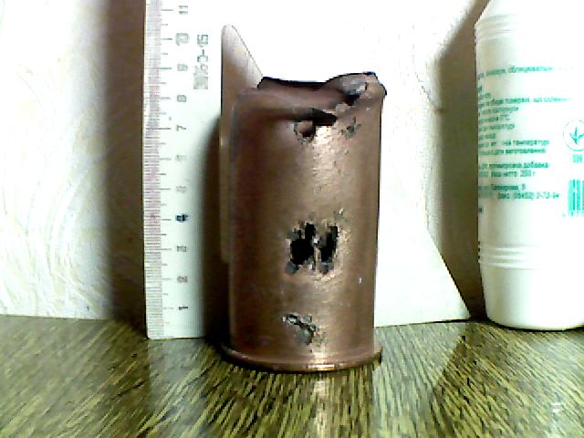

    Остатки гильзы от 45-ки

    По-моему, больше похоже на донце от вышибного патрона к танковому огнемету АТО или донце гильзы к ПТП 1-к. На 45мм обычно Норденфельда ставили. Да и размером, видится мне, она поменьше 45мм будет. Для точного ответа нужен вид гильзы сбоку и желателен диаметр донца.

    45мм и следы зверств охотников-дробь

    По донцу 45мм а насчет зверства охотников наврятли ана зверски избита осколками

    Если это 1-К, то там по донцу 51 должно быть, а по основанию корпуса - 46.
    Да и в 1941-ом году, такой выстрел?

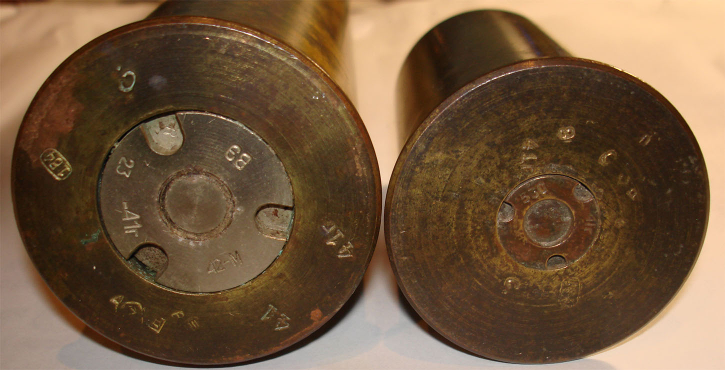

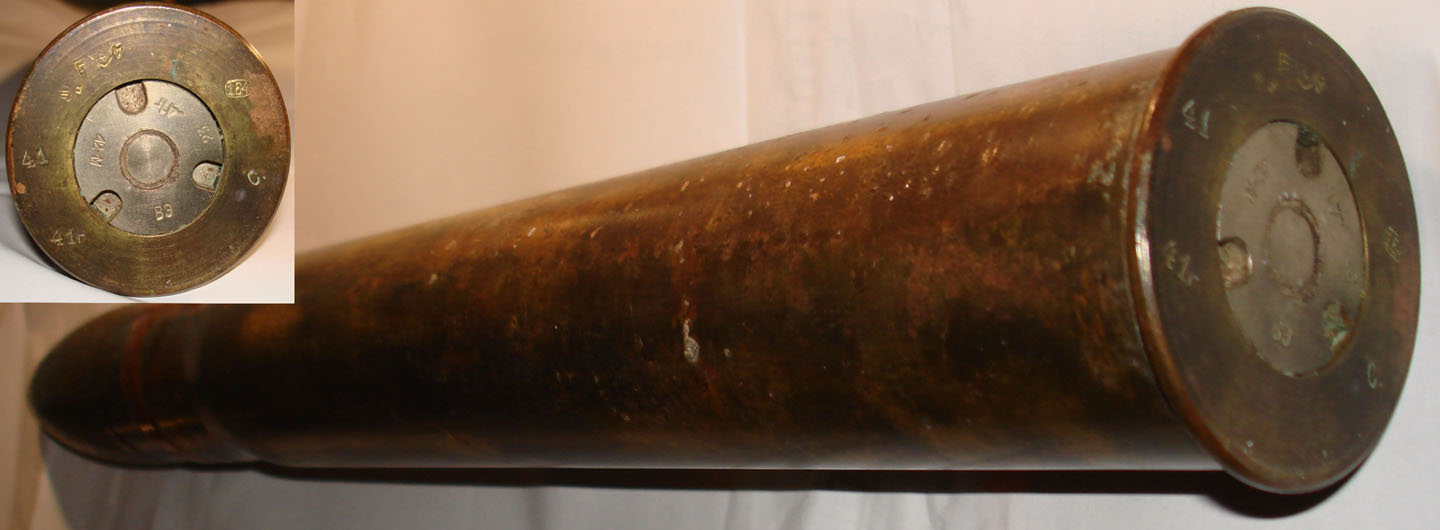

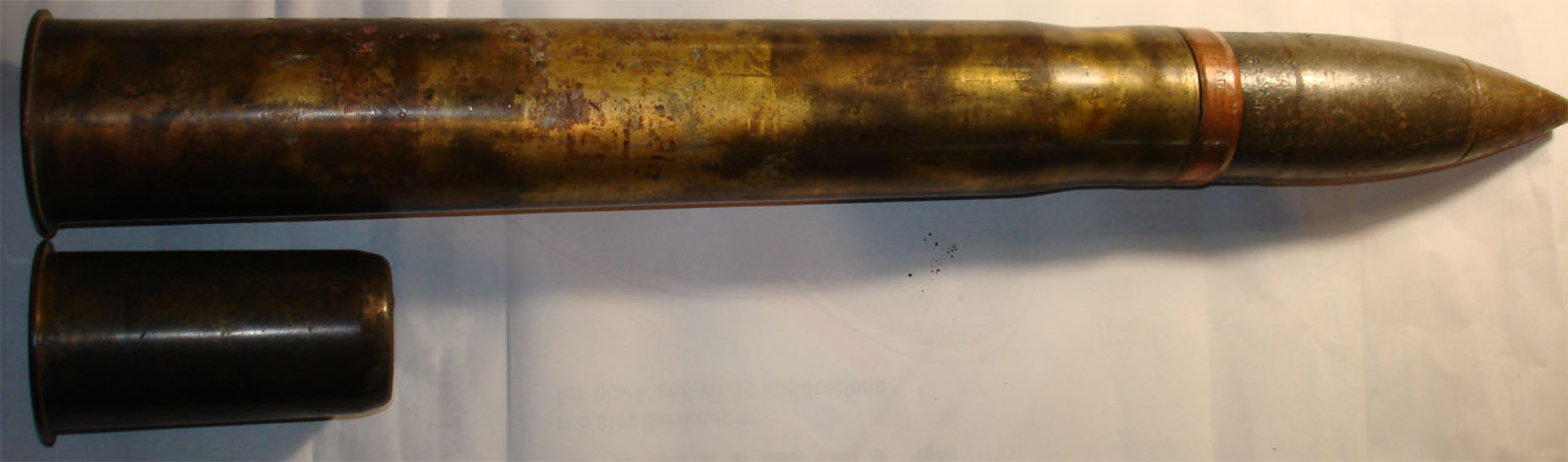

    Вот есть такой 45мм. бронебой по 41г.

    Клеймо интересное, а снаряд вобще пЭсня, вах:)
    Можно фоточку в "полный рост", можно и в личку:)

    Совершенно верно вот нашёл на форуме продажа ммг вопов точно как у меня

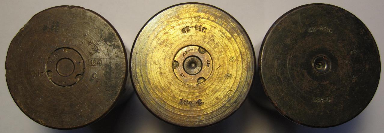

    Вот гильза от АТО и 45мм. разница видна.

    Извиняюсь, с того ракурса снаряд показался не много другим:(

    1-к, все-же, принимали участие в боевых действиях в 1941г.(где окончательно закончились), а поскольку БП к ним не хватало, я думаю, что возможность их выпуска в 41г. полностью исключать нельзя. Оснастка для этого была(те же АТО были сделаны на их базе), а трофейных БП от 37мм Рак, поскольку отступали, было не очень много. Однако, живьем выстрелы к 1-к, датированные 41г., я не видел.

    К танковомым огнеметам АТО-41 и АТО-42 имелось, как минимум, 3 разновидности вышибных патронов. Первые два отличаются только клеймением. 3-й отличается капсюльной втулкой и решеткой. Мне говорили, что существуют еще вышибные со стальной гильзой, но живьем я их не видел.
