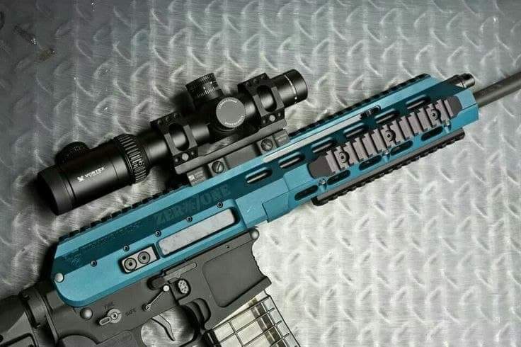

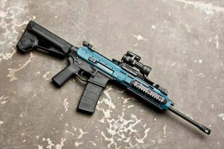

  24. Yuber
    Yuber Leutnant
    6.288
    г.Днепр
    Может бьіло уже где?
    ARAK-21
    ARAK был создан компанией Faxon Firearms и воплощает в себе идею создать гибрид АК и AR.
    ARAK-21 как и все ары разбирается на лоувер и аппер и если нижний ресивер является абсолютно стандартным милспек лоувером и на его место можно поставить лоувер абсолютно любого производителя AR, то аппер и ствол выполнены по системе, подобной серии автоматов Калашникова.
    Верхняя часть состоит из тяжелого или легкого консольно вывешенного ствола, газового блока, газового поршня с затворной рамой, газового регулятора, дульного тормоза, цапфы крепления ствола, ствольной коробки, цевья и затвора. Затворная группа с газовым поршнем выполнена по принципу затворной группы АК и расположена над стволом.
    Автоматика штурмовой винтовки ARAK-21 работает на системе газовой автоматики с длинным ходом газового поршня. Запирание канала ствола происходит продольно скользящим поворотным затвором на 7 боевых упоров
    В комплекте идёт со сменными стволами под:
    5,56 х 45 НАТО
    7,62 х 39
    7,62 x 35 (.300BLK)
