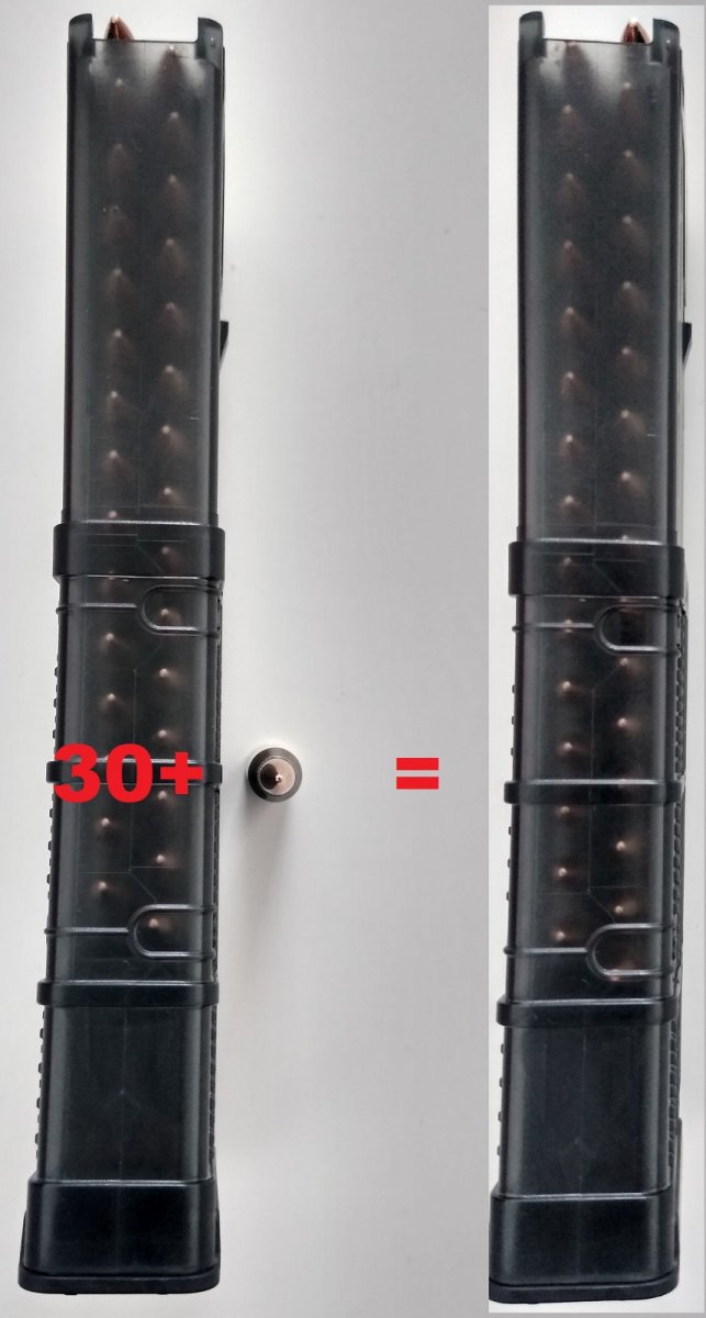

    Лансеры точно можно снаряжать по 30 без проблем. В них без усилий входит 31 :) Так что 30 там входит с запасом и пристегнуть при 30 его при закрытом затворе не сложно. Патрон из полного магазина извлекается и подается легко.

    Насколько мне известно, связано это с двумя вещами:
    - пользователи в спешке часто не дозащелкивают нормально на место полный магазин при присоединении, когда оружие не на затворной задержке. И это приводит к неминуемой проблеме подачи, когда магазин опускается ниже;
    - многие магазины АР позволяют зарядить 31 патрон до упора. При этом отсутствует место, куда патрон может еще опуститься, чтобы было место для затворной рамы. Т.е. зарядка магазина ар требует включения мозга. Магазины АК, как правило, 31 патрон не принимают, при этом у них есть запас на "полпатрона" специально для свободного хода пружины под затворную раму.
    Корни обеих причин лежат в способе крепления магазина. У АР нет рычага, позволяющего при провороте защелкнуть магазин с любым количеством патронов. Есть только мускульное усилие руки, удерживающей магазин. Направление работы мышц при этом затрудняет развитие большого усилия.
    Поэтому приходится конструктивно оставлять в магазине больший свободный ход (не на пол патрона а на высоту целого патрона)пружины, чтобы облегчить присоединение. И неопытные пользователи набивают магазин до железки.
    У АК есть рычаг, образующийся при зацеплении магазина за передний зуб. Направление защелкивания магазина позволяет задействовать мышцы не только руки и защелкнуть что угодно, в любом состоянии. Можно не бояться за жёсткую пружину подавателя и оставлять место только под затворную раму - еще один патрон не влезет. Т.е. магазины можно набивать до железки и не париться с подсчетом.
    Поэтому и родилась рекомендация по загрузке магазинов АР без одного патрона. Считать не нужно, просто забил до железки и вытащил один.
    По факту после извлечения останется именно 30 в нормальных магазинах.
    Ну а забить до железки и вытащить два - это уже перестраховка, но хуже от нее не будет точно.

    Зная свои магазины легко опрелелить патрон справа в губках или слева (30 или 31), конечно можно набить до конца и минус один.

    Я ж говорю - требует включения мозга :)
    Прозрачные магазины с маркировкой положения подавателя/патрона сильно облегчают жизнь не умеющим считать :)
