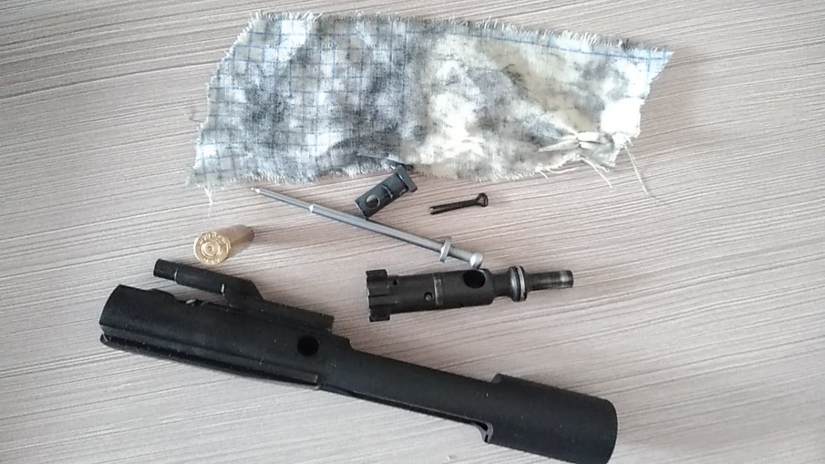

  23. F_R_A_G
    F_R_A_G Hauptmann
    2.268
    UA
    Если арка исправна, а патроны нормальные, то основная сажа, пройдя сквозь кериер, не летит в коробку, а вылетает в окно для выброса гильз через специальные отверстия. И вот так выглядит тряпка после чистки ею всех внутренностей (коробка, BCG с разборкой, снаружи и внутри, после латунных скребков) после примерно 40 выстрелов вчера (турнир+хотрендж). Все, оружие чистое. После АК будет три таких тряпки и вдвое грязнее.
    Александр П, BravoLA, Hamer2109 та 3 іншим подобається це.
