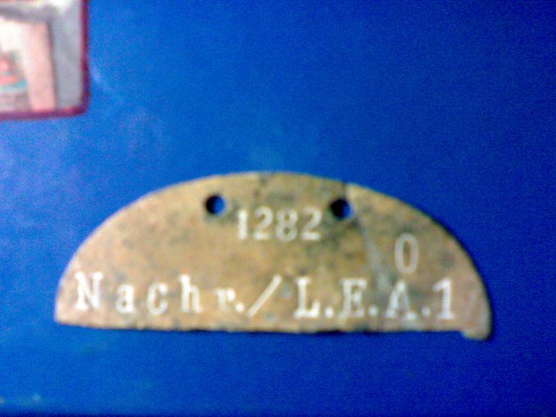

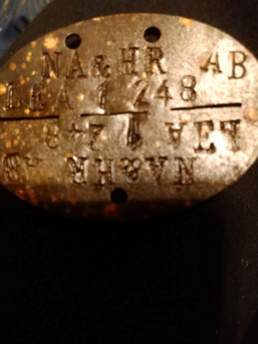

    Ещё один L.E.A. с просторов инета...

    Конечно были, но их готовили в Nachrichten Ersatz Abteilung, а не в Artillerie Ersatz Abteilung.

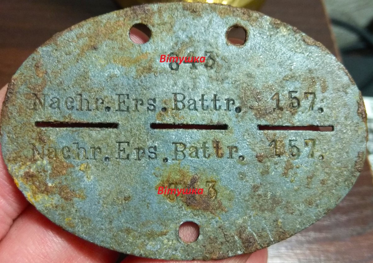

  9. Вiтушка
    Вiтушка Moderator
    2.972
    Беларусь У ДРЫГВЕ на КУПIНЕ
    man76m, David Della Rocco, РЭМ та 2 іншим подобається це.

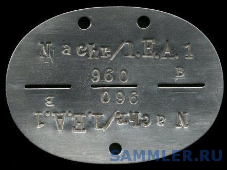

  17. РЭМ
    РЭМ Oberfeldwebel
    695
    Gotenland - Vilinburg

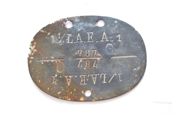

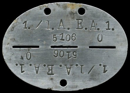

    Как по мне, то жетон L E A 1 это не leicht Artillerie Ersatz Abteilung 1 вот к примеру штабная батарея этого абтейлунга . Все сокращенные буквы четко прописаны. Извиняюсь за скан, вытянул на сколько смог.
    Valduha та man76m подобається це.

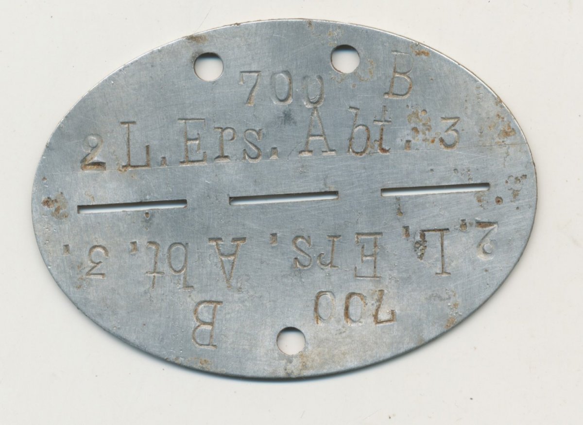

    s.E.jpg Приветствую!
    Тяжёлые так же ленились буквочку 'A' набивать.
    Valduha, David Della Rocco, Вiтушка та ще 1-му подобається це.

    Кто старое помянет тому ...... Тогда уцепились за артиллерию. А сейчас это всё под боооольшим вопросом. Соберу всё в кучу что имеем.

    Присоединюсь-ка и я к дискуссии и изложу свое видение разгадки этого ребуса. По моему мнению, man76m дал очень правильный намек, который в очередной раз иллюстрирует отсутствие твердых стандартов для передачи в сокращенной форме названий подразделений. Я тоже за вариант с артиллерией и вот почему:
    Несколько лет назад один из немцев занимался исследованием биографии своего деда на основании его переписки с административными органами и архивами, а также подавал запрос в WAST.
    Информация из WASTa
    Erkennungsmarke: -807- 3./le.Art.Ers.Abt. 21
    Truppenteil: 3./le.Art.Ers.Abt.21
    1. Mai 43: Gen.Bttr./le.Ers.Abt.1
    Берем на заметку сокращение Gen.Bttr./le.Ers.Abt.1

    Вряд ли этот факт можно применять к структуре абсолютно всех запасных артдивизионов, однако подобное явление имело место.
    Вариант с Nachrichten-Ausbildungs-Staffel или Nachrichtenzug рассматривал, поскольку такие подразделения тоже встречаются в штатной структуре Аrtillerie-Ersatz-Abteilung, однако, как мне кажется, они появляются там уже в поздний период войны (обстоятельно не проверял, поэтому это - исключительно субъективное впечатление на основании некоторой прочитанной информации).
    Почему набили L. E. A.? Да потому, что так захотелось.
    Вот здесь про Artillerie-Ersatz-Abteilung вообще ничего не упоминается, и ничего - как-то воевали.

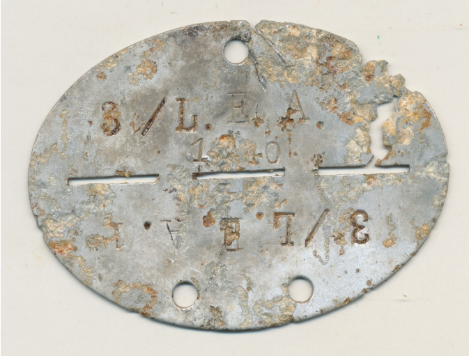

  26. David Della Rocco
    David Della Rocco Leutnant
    1.269
    Ländle
    Ну хорошо, а вот такой жетон тогда как расшифровывать будем?
    Альтернативных вариантов расшифровки L.E.A. раз, два и обчёлся - или Luftschutz-Ersatz-Abteilung, или Luftsperr-Ersatz-Abteilung, больше ничего не подходит. Я рассматривал эти версии, сравнивал доступные экземпляры ЛОЗов - там совсем другая манера сокращения.
    Даже если гипотетически подогнать ПВО или аэростаты заграждения под L.E.A., то Luftschutz-Ersatz-Abteilung и Luftsperr-Ersatz-Abteilung с номером три не существовало в природе.
    Valduha, Alter Mann, Вiтушка та 3 іншим подобається це.
