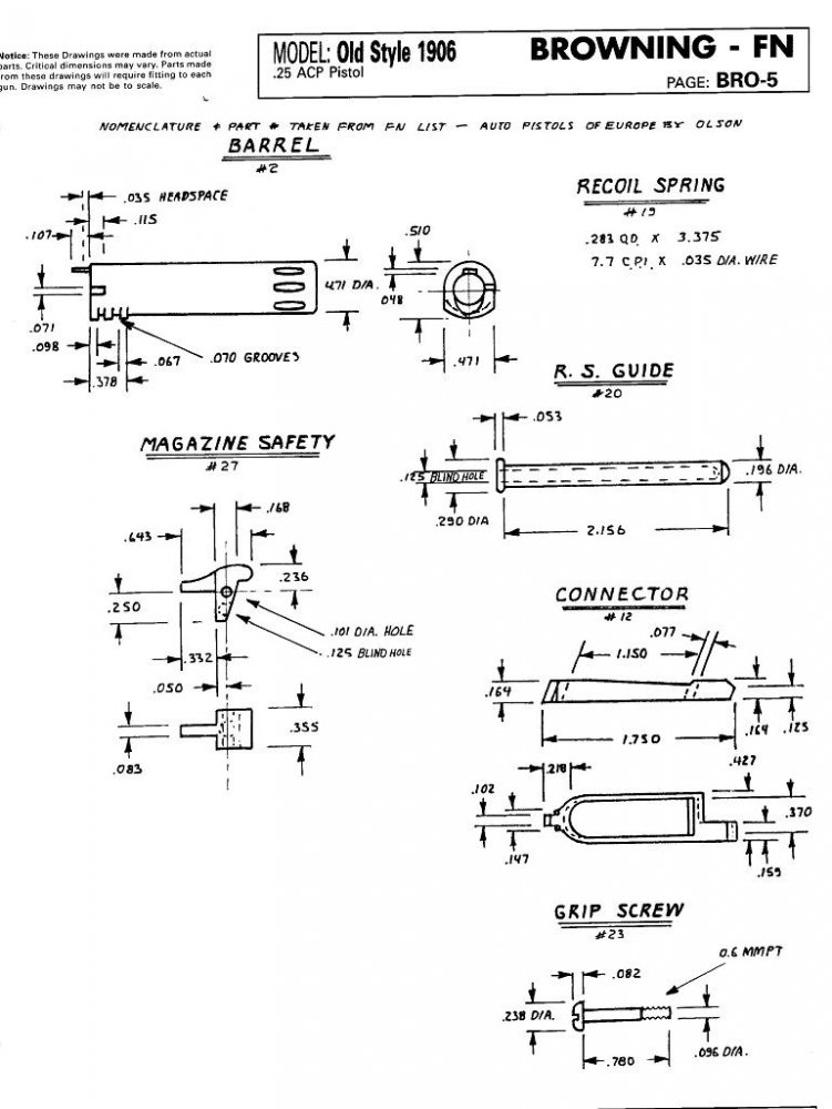

    Камрады, помогите с размерами (длина, диаметр, толщина) соединительного винта накладок рукоятки и гайки:smile_5::smile_5::smile_5:
    Очень надо!

    нашел вот такой чертежик, но вот в каких единицах обозначены размеры - хз:rolleyes:

  4. Роман75
    Роман75 Stabsgefreiter
    350
    Дюймы.
    Gromoff подобається це.
  5. pcool
    pcool Oberfeldwebel
    70
    172
    1.959
    Размеры в дюймах - умножайте на 25,4 получите в миллиметрах

    Камрад, видел Ваши темы - Вы бы не взялись изготовить такой винт с гайкой?
    с ув.
    Олег Грабовский, toz1915, FN06 та 3 іншим подобається це.
  7. pcool
    pcool Oberfeldwebel
    70
    172
    1.959
    Если с гайкой, то может не дюймовую резьбу, а метрическую нарезать на винте и на гайке?
    Можно нарезать к примеру метрическую диаметром 2,5

    да без проблем, гайка и винт будут ведь изготовлены с одинаковыми параметрами, там уже угадывать не придется!:beer:
    toz1915, FN06, Андрей3197 та 2 іншим подобається це.
  9. Gromoff
    Gromoff General-leutnant
    89
    155
    12.080
    главное по длине сделать на 2 мм длиннее винт что бы не промахнуться, укоротить то будет легче чем наростить:oops:
