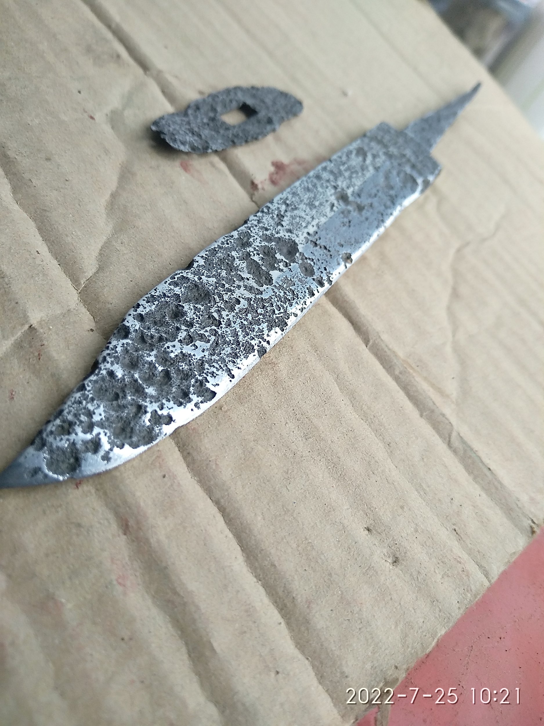

    Здравствуйте! В деле реставрации новичок, так что прошу сильно не матюкаться) Консультировать по процессам и помогал всячески камрад Amadeus, за что ему огромный респект!
    Собственно, находка из Харьковской области. Вчера забрал на почте, сегодня вот такое состояние. Ещё не финал, но показать хочу.
    Amadeus уже подсказал некоторые нюансы (спасибо ему ещё раз). Но буду благодарен ещё за подсказки.
    Использован уксус, наждачка 400 /600 /1000. Есть нюансы по сварке, но пока так. Сварщика толкового ещё нет, да и дело потерпит.
    С уважением!
    Первые фото - вчерашние, когда забрал

  3. Дмитрий 88
    Дмитрий 88 Stabsgefreiter
    234
    После уксуса

  4. Дмитрий 88
    234
    Полировка/ручка/ножны самопал. Шов буду переделывать, кольцо за упором будет состариваться. Расклеп не делал(не хватает около 1см хвостовик), всадной монтаж.

    Приветствую, уважаемые камрады!
    Работа проведена немаленькая, ну и очистка весьма качественная. Над рукоятью потрудились знатно...
    Однако, не совсем понятна конечная цель: вещь Вы хотели восстановить в полном соответствии оригиналу (аутентично)? Или же это так сказать "фантазии на тему..."?
    Я вот к чему... Если это "так просто" - Бог с ним, сойдет и так. Если же Вы хотите воссоздать грозный и хищный облик армейского ножа, то необходима переделка и доработка. Я не имею в виду сварку (наплавку металла). Речь идет о доработке рукояти под оригинал и об изготовлении ножен (дерево, обтянутое кожей и изготовление на них стальной фурнитуры, кстати весьма простой). По сварке вопрос отдельный - необходим либо навык, либо мастер, поэтому его выносим за скобки.
    А вообще - все у Вас получится! Руки из нужного места и достаточно грамотно все сделали! :beer:

  9. Дмитрий 88
    234
    Здравствуйте! Спасибо на добром слове :beer:
    Цель была - дать ему вторую жизнь, так сказать. Ножны были сделаны на скорую, да и прочёл информацию о том, что бывали кожаные ножны на артельниках. Но деревянные сделать хочу. Только пока не очень для себя понимаю, из чего фурнитуру делать :rolleyes:
    Рукоятка - скорее всего, так и оставлю. Подобие расклепа не очень хочется делать,да и кусочка хвостовика там не хватает.
    По поводу сварки - Вы абсолютно правы! Нужен специалист, а такового пока нет. Но буду подваривать, скорее всего, на кончике. Там плохо видно спуски, нужно доделать. В теории, можно гальванику, но тогда утратится аутентичность ножа.

    Лиха беда - начало... Все у Вас получится. Главное - "заболеть" идеей, "сростись" с ней и "впустить" в себя огромное желание что-либо сотворить. И тогда все случится так, как должно быть. И еще одно правило, весьма важное (еще со времен учебы в ДПИ). Был у нас один старенький профессор по дисциплине "Ремонтопригодность...", так он сказал Золотые слова: "Все то, что УЖЕ КОГДА-ТО сделано одним человеком, ВСЕГДА сможет повторить или воссоздать другой человек." Может и не дословно, но суть ясна...
    По-сути. В Вашем случае сварку нужно разделить, так сказать, на две "категории": 1. Приварка недостающей части хвостовика. 2. Наплавка металла по поверхности ножа с целью дальнейшей обработки. С первой "категорией" справится даже дилетант. Но зато Вы сразу получаете возможность изготовления аутентичной рукояти и тыльника. В качестве донора можно использовать обычный электрод 3-ку, или даже 4-ку с последующим удалением валика шва. Электрод - "субстанция" достаточно мягкая и ковкая, поэтому с расклепом проблем не будет.
    По второй "категории" сварки - вопрос серьезный и для Вас открытый - ждите мастера или ищите на форуме кого-то из камрадов.
    По ножнам - "глаза боятся, а руки делают". Заготовки - две половинки дерева с припуском для дальнейшей обработки. Аккуратно выбираете внутреннюю часть, чтобы нож достаточно легко входил, но не вываливался. Склеиваете и обтягиваете кожей. Если пойдете по такому пути - всегда готов помочь советом, да и тема где-то моя имеется по обтяжке дерева кожей.
    С фурнитурой - чуть сложнее, но решаемо. Подобрать пластины листового металла нужной толщины и выстукивать их, неспешно, маленьким молоточком постепенно придавая форму лодочки. Металл податливый и на наковальне форма им придастся достаточно быстро. В качестве наковальни можно использовать хоть металл, хоть твердое дерево. Но наковальня должна быть достаточно жесткой, не "играть" (на длинной доске это делать плохо).
    Можно пойти по другому пути - предварительно создать подобие (макет) самого окончания ножен и уже обстукивать вокруг него. Подобное имеется в теме у Ув. камрада 663, где он выполнил прекрасные металлические ножны для сабли практически на коленке. Половинки затем либо варятся между собой, либо можно спаять мягким припоем.
    Ну вот, вкратце как-то так. Основное верить в себя, свои силы и успех! :beer:

    Здравствуйте, господа! Дошли сегодня руки наконец-то сделать расклёп. Просмотрел много фоток, попытался воспроизвести, так сказать.
    Просьба, сильно не пинать:beer:

    Приветствую!
    Получилось очень хорошо, лично мне нравится.
    Однако, как теперь обваривать нож? В принципе, можно оставить как есть, но необходимо законсервировать само полотно.
    Кстати, если не преследовать цели доведения до боевого состояния, а ограничиться чисто декоративными, то можно было бы изготовить, скажем так, "фальшрасклеп". Т.е. на хвостовике нарезать резьбу и изготовить муфту-гайку с глухим концом в виде расклепа. Такое соединение достаточно прочное, внешне никак не отличается от расклепа и всегда доступно к сборке-разборке. Такое решение часто используется при реставрации сабельных рукоятей (в частности блюхеровского типа), когда поперечный штифт не хотят расклепывать. Если будет интересно, набросаю эскиз (по крайней мере будет понятна идея).

    Здравствуйте!
    Собственно, идею Вашу я понял. Видел, как это делается, даже когда-то был у меня такой нож с подобной приспособой. Только там вместо расклёпа был винт.
    Думаю, что обварить его можно и не разбирая. Даже если не выйдет - можно новый расклёп сделать, а этот аккуратно разобрать.
    Немного не понял, что значит "боевое" состояние? Он и сейчас вполне пригоден для прямого назначения. РК я нужную форму придал ещё когда выводил его шкурками. Потом затачивал вручную аккуратно на трёх камнях. Каверны на носу - мне так даже больше нравится, в принципе. Так сказать, боевые шрамы, битый жизнью. Хотя, по большому счету Вы правы, можно подварить.
    И по поводу консервации:Amadeus пояснял, что уксус нужно нейтрализовать. Я тщательно мыл проточной водой с хоз мылом. Потом вытирал насухо, давал просохнуть доконца на воздухе и машинным маслом обрабатывал. Так сказать, давал ему впитаться. Насколько я читал дополнительно на форуме, этого должно хватить.
    Собственно, если можете - поделитесь советом, что делал не так. Заранее благодарен :beer:

    Ножами не занимаюсь, а вот саперные лопатки (конечно, если они не хлам) и кирко топоры по ПМВ немного делаю.
    В принципе, полностью собираю только тогда, когда уже никаких работ, кроме заточки делать не буду.
    Относительно сварки - толстое варю сам, а вот лопатки - к сварщику нормальному, и полуавтоматом или аргоном. Правда надо сказать, что не каждый нормальный сварщик захочет играться. Ну и надо быть возле него, показывать, что и как.
    Но варить или нет - сугубо дело хозяина.
    Относительно консервации - после любой чистки, хоть кислотами (уксус тоже кислота), хоть электролизом (как для меня - предпочтительно) надо пройти преобразователем ржавчины (можно пару раз), потому как со временем начинает ржа все же вылазить. В самом начале таких работ тоже маслом пропитывал и чистым, и немного разведенным керосином (керосин имеет способность хорошо проникать, и по сегодня сварочные швы проверяют), но со временем даже при хранении дома начиналась ржавчина местами вылазить, и потом пришлось пару разобрать, перечистить, пройти преобразователем.

    Приветствую! С ножом, скорее всего, уже манипуляций никаких не будет. Я тоже преобразователем проходил по нему(забыл указать), правда без керосина. Возьму на заметку, благодарю!
    Теперь дело осталось за ножнами. Отчасти, меня и эти кожаные устраивают. Но аутентичнее будет сделать деревянные. Да и попробовать сделать их тоже хочу :beer:

    О "боевом" состоянии немного не так выразился:oops: - конечно же аутентичном.
    О консервации Вы ранее не писали, поэтому и затронул эту тему. Все Вы правильно сделали:smile_12:. Как вариант - можно было проварить в машинном масле. Структура самого ножа после очистки получилась достаточно неровная, вскрылись микропоры. При вываривании в масле большинство этих огрех "затягивается" ну и образуется какая-никакая оксидная пленка (чтобы она была достаточно устойчивой нужно не вываривать а воронить - т.е. греть "насухо" и охлаждать в масле). Но это уже, скажем так, окончательная обработка. Если планируете подваривать - то маслом можно обработать без нагрева.
    И главный вопрос - по сварке. Если все-таки планируете подваривать, то имеется высокая вероятность прижечь дерево рукояти. Температура высокая, первоначально нагревается в месте наплавки, но потом распространяется по всему предмету, включая хвостовик. Дерево может подгореть и рукоять разболтаться. В общем, необходимо проводить какие-то мероприятия по отводу избыточного тепла - то-ли обматывать мокрой тряпкой в зоне гарды, то-ли точечно наплавлять и одновременно обдувать воздухом из компрессора. Водой остужать сразу после сварки я бы не советовал...
    Но это все актуально если примете решение обваривать.

    Благодарю Вас за консультацию! Целый ликбез, очень познавательно :beer:
    На счёт сварки - пока в раздумиях. И хочется и колется, как говорится. Но переживаю, чтобы не покрутило либо не прожгли насквозь. Короче, вопросов много. Скорее всего, так оставлю.
    Скоро приступлю к ножнам,буду держать в курсе))
