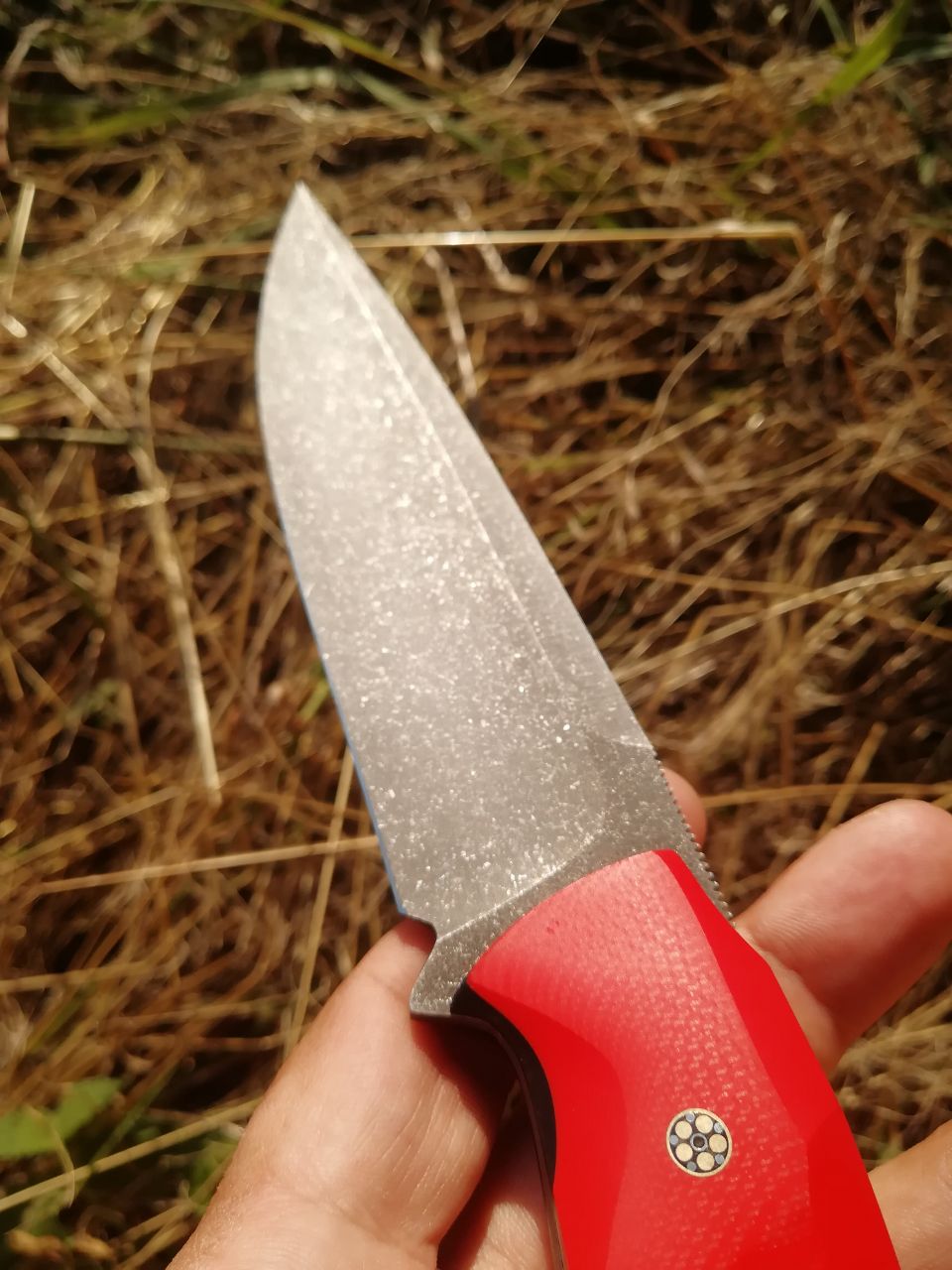

    Приветствую уважаемое сообщество!
    Я юный (душою) ножеман, но уже опытный турист. Недавно я захотел себе новый походный нож, что называется покрупнее. Пара слов предисловия.
    Уже были у меня:
    • Кизляр Суприм Охотник малый / AUS8 - не ржавеет
    • Firebird (by Ganzo) FH41 / D2 - клин подвержен питтингу и, стало быть коррозии, но последней лично не замечал. Не смотря на слухи о стали, весьма недурна в плане порчи влагой.
    • Ruike F815-J Hornet / 14C28N - не ржавеет.
    О последнем ноже говорю честно и даже с благоговением - это просто замечательный турист! Он крепок, очень легок, точится камнем в горах и абсолютно не подвержен коррозии. По поводу РК длиною в ~8 см могу сказать, что с темляком творит чудеса, перерубывал сырую березку 9 см (уже срубленную). И все бы ничего, но ножемания! Захотелось чего-то еще, побольше, и, конечно, нержавеющего. Очень нравился Штурм, но кто в здравом уме купит что-то у орок после всего... Начал искать родных мастеров. Искал долго, и потом влюбился. Не в мастера, господа, в нож. Конечно же фултанг, 14 см клина из N690, красная Г10 на рукояти... Для меня было дороговато, но заказал. Ждать 3 недели. На неделю задержали, потом еще. Итого 34 дня ожидания, мечт и фантазий. Затем 2 дня на природе и слезы разочарования.
    N690 ржавеет, друзья! Да, как ни ужасно, но сцукофакт. Ночь подле палатки на земле, обильная роса и... питтинг со ржавчиной ну утро. Хорнет может в луже три дня лежать - и ни следа...
    Сначала хотелось звонить мастеру и обличить в разводе. Потом мудро успокоился, взял тряпку, плюнул и стер все, ушло дочиста, надо сказать. Однако я же не за это го..но 4 тыщи заплатил и 5 недель ждал. Я же не для этого го..на месяцами штудировал наши и буржуйские форумы на онглицком на предмет лучшей стали для походов. В общем, это было грустно.
    Друзья, вот такой опыт у меня с данной нержавеющей сталью, одной из лучших для леса/туризма/охоты/рыбалки...
    Какой был у вас?
    И еще, расскажите о 3V - как с ней в этом плане? Только реальный личный опыт, пожалуйста.

    Друзья, только что списался довольно известным ножеделом Александром Лясковским (мой нож выполнил не он). Задал вопрос по теме N690. Мастер ответил, что "любая сталь содержащая углерод будет ржаветь в благоприятных условиях" и что "все зависит от пользования", и что "3V содержит 8% хрома (в N690 17%, по-моему!) тоже может ржаветь" - судя по хрому, как основному легирующему элементу, еще и веселее Nки... Вот это дела.
    Что же выходит, для тех, кому нож не игрушка и не фетиш, а именно что напарник и рабочий спутник в походе, все понтовые стали нах не нужны?
    Выходит, старый добрый сандвик 14С на китайце Ruike F815-J Hornet выполнит чудесно все работы, а потом смиренно переночует в мокрых кустах, без претензии на ласку и заботу о себе как о женщине - что несколько странно в отношении инструмента, призванного помогать, а не отягощать.
    Единственное, хотелось бы более долгого удержания остроты от стали. Если кто-то опытным путем такую изведал - очень прошу сообщить в теме, а если нет, то в сто раз лучше подвести ножик, чем оттирать ржавчину регулярно

    Сталь абсолютно обычная.
    Почему питинг нужно в микроскоп смотреть, скорее всего финиш спусков был сделан на 80 ленте и потом стоунвош.
    Следующий раз покупайте только фабричное, а когда уже будете знать что вам надо тогда и заказывайте мастерам. С УВ

    Марка стали ещё не о чем не говорит, одна и та же сталь у разных производителей будет совершенно разной, плюс заточка влияет, геометрия ножа. С УВ

    Совершенно верно
    Мастер делает спуски на гриндере, используя разные ленты с разным размером абразива, если оставить рытвины в них и будет образовываться очаги ржавчины. С УВ
