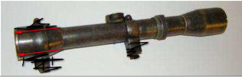

    На рынке видел немецкий прицел. Времен ВОВ.
    Его маркировка:
    HENSOLDT
    WETZLAR
    Ziel-Dialyt 2 3/4
    Nr 50243
    Маузеровский ли это прицел? Мог ли он на маузере стоять. Поход на скаут - но более длинный.
    Фотоаппарата к сожалению с собой не было.
    Благодарен за любую помощь в определении.

    О таком не слыхал. а фото есть?

    Та от тож. Я фотоаппарат с собой не взял. По внешнему виду мне нравится. Слушай - можеш сделать фото сетки твоего прицела - сравнить.

    Ставили такой, см.файлик у Вас в почте.

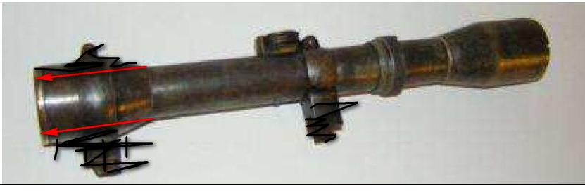

  12. Ауриохалк
    Ауриохалк Oberschütze
    95
    Просмотрев ссылку могу сказать, что из всех самый приближенный вот этот. Только штриховкой убрал наплыв на трубке - там ровно.
    А сетка вот такая.

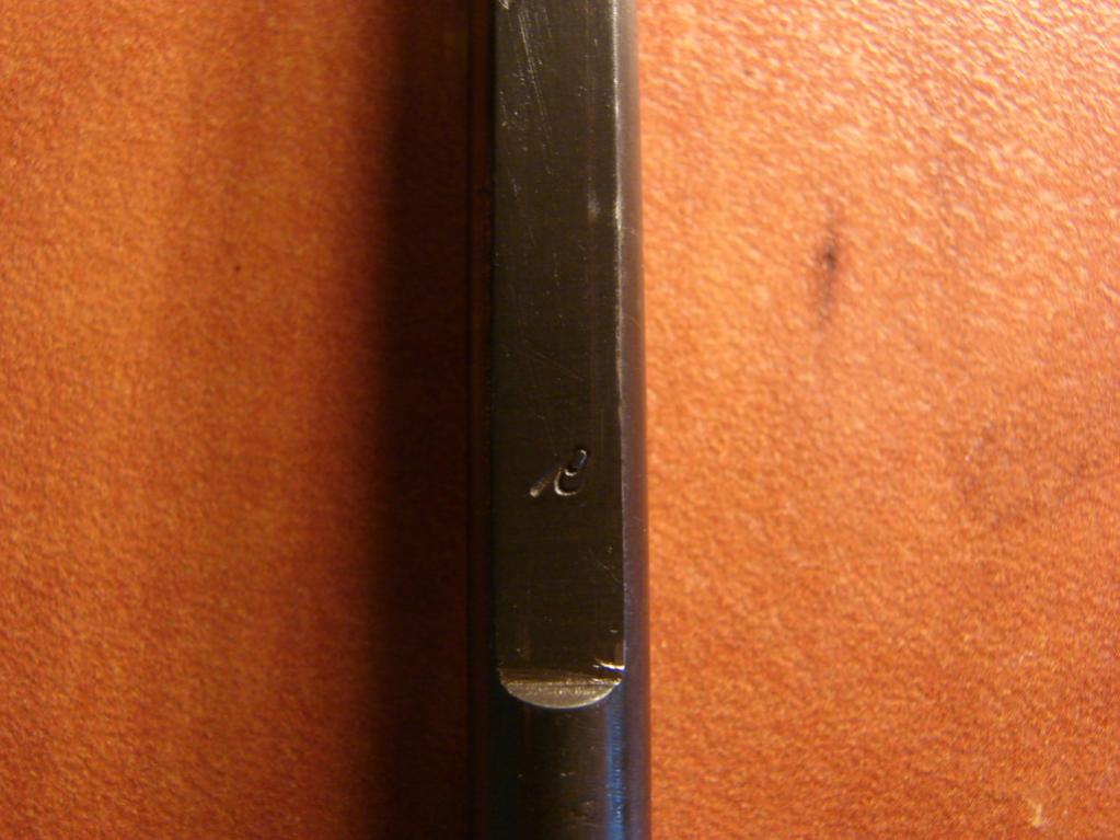

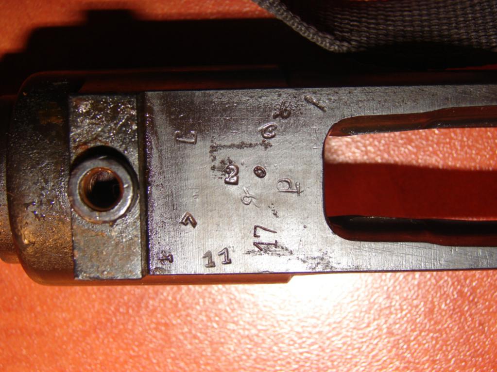

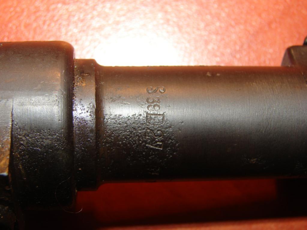

  17. Krycek
    Krycek Oberschütze
    Самара, Россия

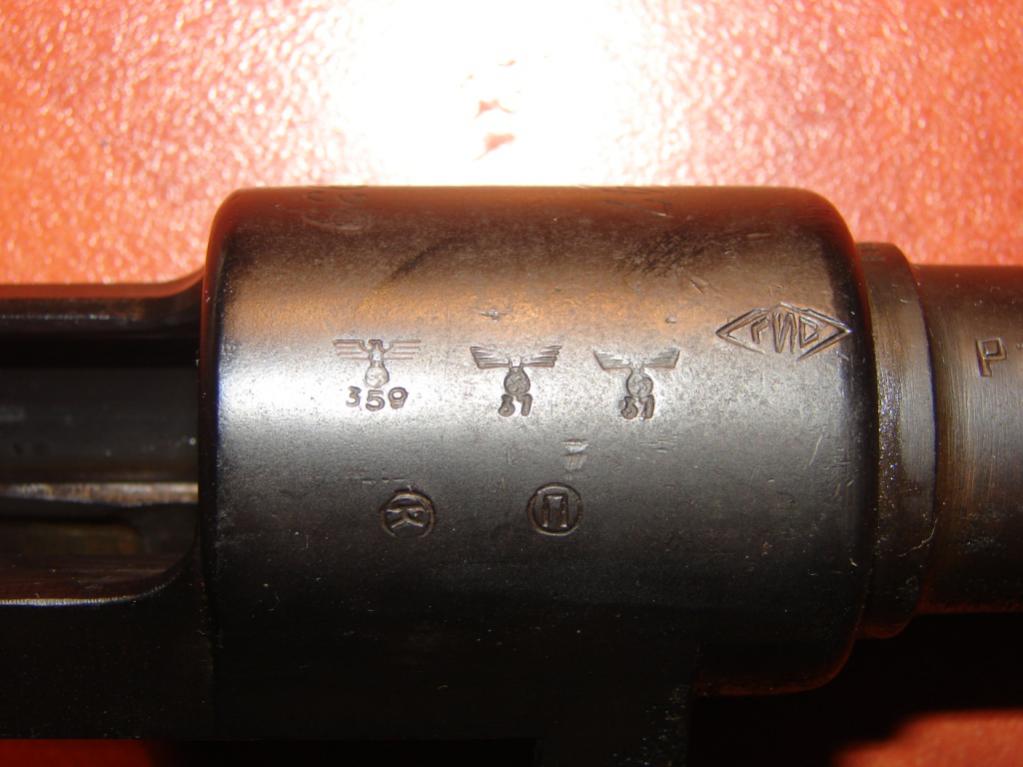

    Итак, камрады, клейма.
    Ствольная коробка.
  18. Krycek
    Krycek Oberschütze
    Самара, Россия

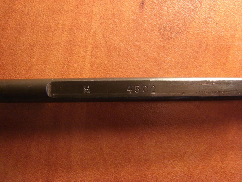

    Ударник.

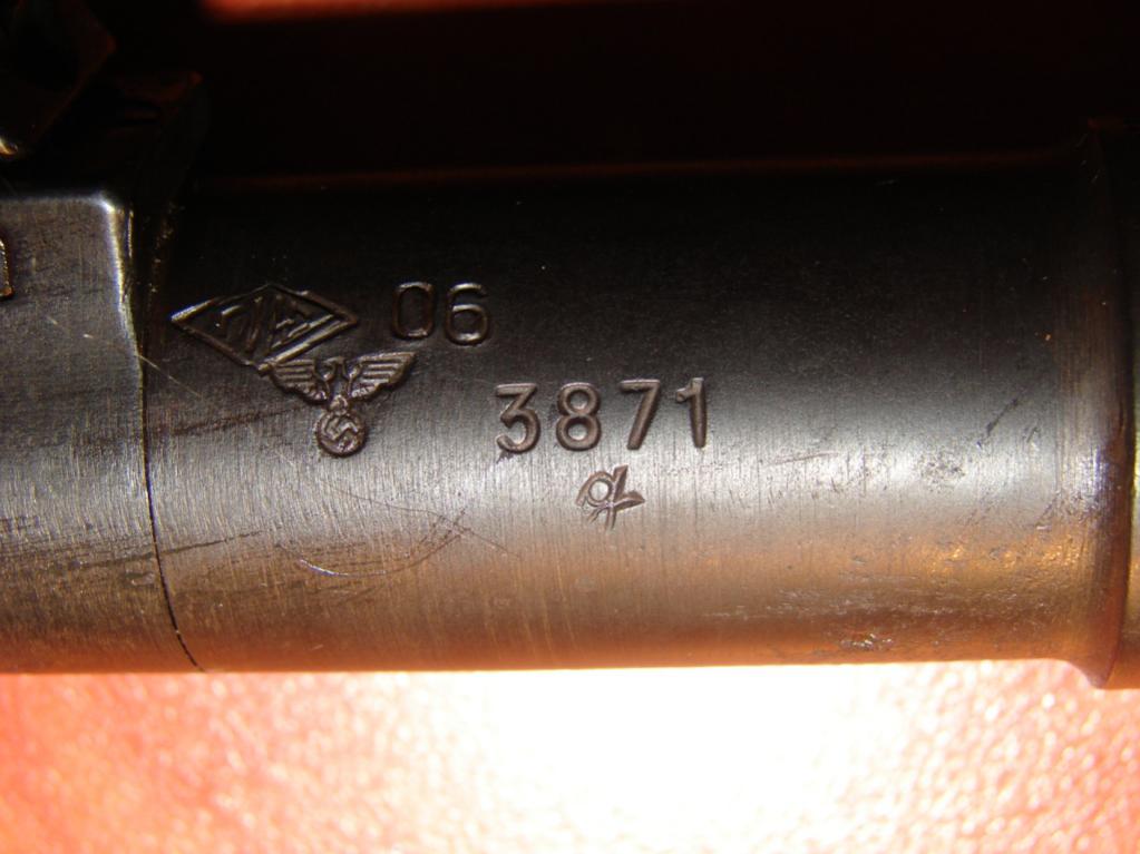

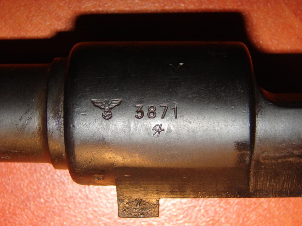

    Самое основное вроде сфоткал. Как еще можно? Сами кроны?
  20. DarkElf
    DarkElf Oberst
    60
    97
    4.518
    Kharkov

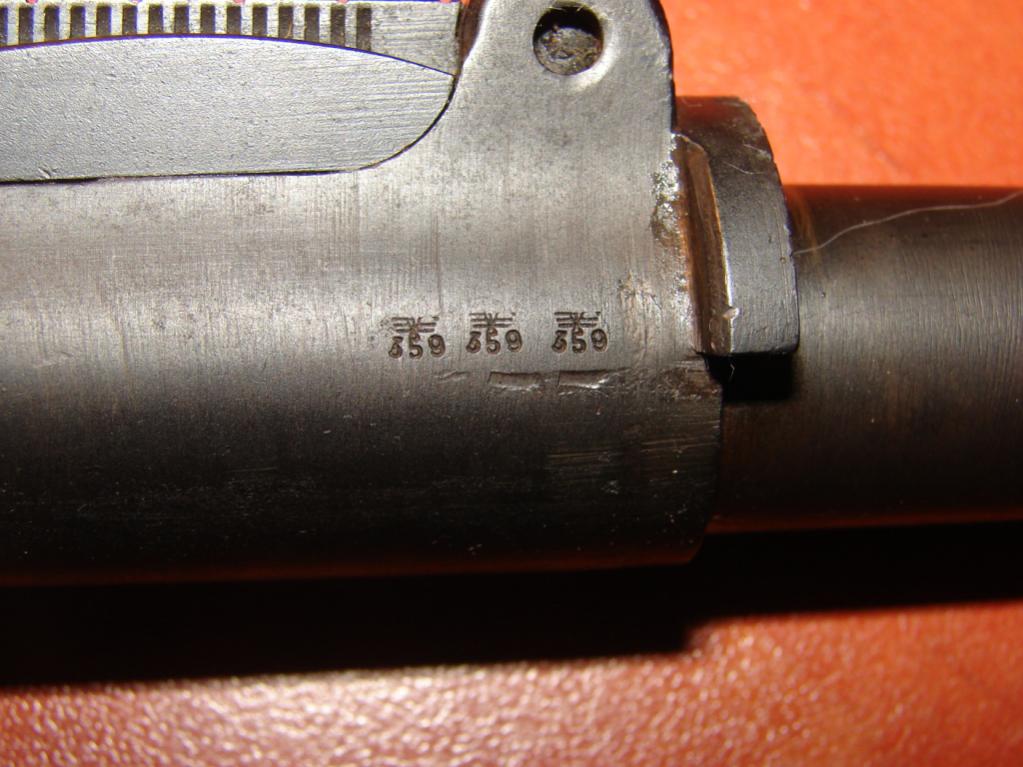

    5-6 фото это коррозия?
  21. Парторг
    Парторг Hauptmann
    2.424
    Ukraine
    Именно места где припой, могу предположить, что у Вас не пилили затворную раму, а крепеж припаян поверху.
  22. Krycek
    Krycek Oberschütze
    Самара, Россия
    Так точно. Видимо, при хранении вода была между ложей и ствольной коробкой. Впрочем, раковинки небольшие.

    Клейма очень гуд! Люблю старое оружие за обилие клейм!!! сразу чувствуешь дух времени!!!

    Сделаю фото более четкие седня.
