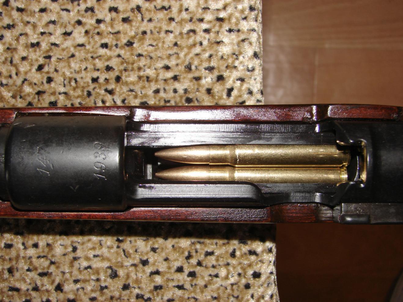

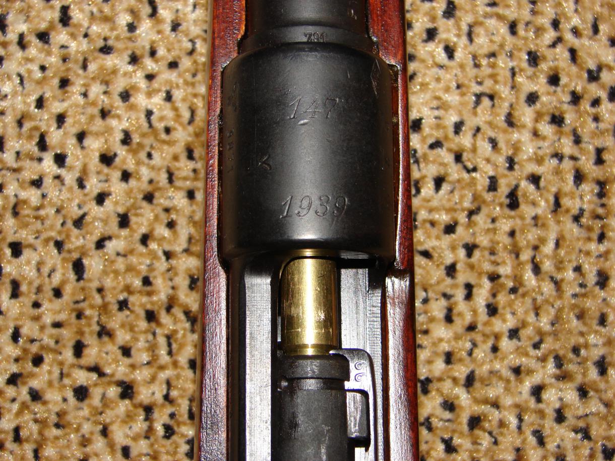

    Владею Маузером и четырьмя Мосинками. С Маузеровским предохранителем в любых погодных условиях проблем нет. Мосинский курок даже незамерзшими пальцами без тренировки назад проблематично отвести. И на одной из моих Мосинок он уверенно не встает на защелку, т.е. можно случайно очень легко с предохранителя снять. На других не проверял.
  4. Krycek
    Krycek Oberschütze
    Самара, Россия
    Боюсь, что нет. После войны осталось то, что захвачено с германских мобскладов и подобрано с поля боя. Все это стреляно и не чищено. Я много Маузеров перебрал, специально в Нижний ездил. Многие внешне без изъянов, раковин, но канал ствола в раковинках от ржавчины. Особенно хорошо это заметно, после хорошей чистки (с растворением меди, нитроотложений).
    В общем, после войны лежало это оружие в кучах, постепенно его разбирали, с одну кучу ложили затворы, в другую ложи, в третью ствольные коробки со стволом и т.д. Затем собирали из того, что пригодно и консервировали. Чистить ствол, видимо, никому и в голову не пришло и остатки капсюльного состава, сгоревшего пороха и влажность за годы сделали свое. И вот почему такая пересортица в номерах и нелепая комплектация (видел 98к с прямой рукояткой затвора, видел немецкого производства, но с чехословацкой рукояткой). На моем железо довоенное (1939 год, Зауэр и Сын, Зуль), а ложа военная фанерная с "галошей".

    Так как у самого зауэр. Просьба сделать фотосесию - интересно сравнить клейма. И общий вид.
    Если конечно не трудно.
  6. Krycek
    Krycek Oberschütze
    Самара, Россия
    Не вопрос, сделаю. Постараюсь за выходные.

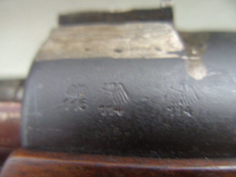

    У меня первый маузер тоже производства Зауэр и сын. Но он заколхожен нашими мастерами... ВЫложу фото седня завтра.

    Пока только, к сожалению, парочка из старого.

    Эх... Поплачу еще раз....
  11. Ауриохалк
    Ауриохалк Oberschütze
    95
    Фига себе. Они что ли на казенную часть что то приваривали?
  12. DarkElf
    DarkElf Oberst
    60
    97
    4.518
    Kharkov
    Угу. И обработали напильником или болгаркой... Я ж говорю: совдеп и колхозные мастера. Чуть пожже еще выложу фотки

    По клеймам 35 год

    Шас выложу клейма по которым определил.

    Эх, не доберусь я никак до сейфа. Ложа родная с приделанной рукояткой, получается? А удалить эти базы для прицела никак нельзя? А затем зашлифовать и заворонить поверхность.

    Та знал бы как.... Отдавать нашим идиотам стремно, пока так лежит, мне тот маузер шо с клоном оптики до ума довести. Так и не добрался до того шоб спуск шлифануть

    Я так понял, передняя база как раз на годе выпуска стоит ? Обварена она, скорее всего, по периметру, не в центре. Аккуратно напильником, дремелем выбрать металл вокруг базы, обтачивая саму базу (не коробку !) она и отвалится. На моей первой Мосинке стояла боковая база на двух заклепках и двух точках сварки. Это так изуродовали оружие в Вятских полянах, на "Молоте". Сварку аккуратно убирал болгаркой, потом напильником, а заклепки высверливал, но не до конца, только шляпки. Это, чтобы они отверстия затыкали. А потом поставил базу Кочетова.

    Возможно есть смысл.... Но тогда надо будет снимать ствол, а саму раму заново воронить? Как убрать нынешнее воронение? Много вопросов.... И на добитие фотки убиенного затвора.

    Такое ощущение, что базу не приваривали электросваркой - а садили на серебряный припой. Или это фотографии такие.
    а так - кто то капитально над маузером поиздевался.

    Угу... Колхоз начала тысячелетия. Убили практически все кроме ствола.... Он тока и радует. Сколько лет заслуженному пенсионеру, а все пролжает бить в цель.

    Слушай - так серебряный припой можно попытаться убрать. и пилить ничего не надо. авось там все нормально под ним.

    За такую работу, конечно, надо в руки насрать. Но это все решаемо. Подворонить можно небольшой участок, который останется после шлифовки, быстрой воронилкой типа пасты NU-BLACK, но лучше все железо целком. Снимать старое воронение можно мелкой шкуркой-нулевкой, можно ортофосфорной кислотой. А воронить - самый лучший способ, это "ржавый лак". Но им воронится только вся деталь целиком. Ствол снимать необходимости нет, можно всю ствольную коробку с ним. только поснимать мелкие детали: УМС, целик с мушкой. Далее снимается воронение и наносится новое. В процессе деталь необходимо вываривать в ванной с дистиллированной водой (а перед этим для обезжиривания в этой ванной кипятить). Сделать ее можно, сварив из нержавейки и поставив ТЭН от электрочайника, а можно купить серую пластиковую широкую канализационную трубу, поставить с торца заглушку и поместить внутрь ТЭН. Температуру в 100 градусов с водой внутри она выдержит. Вся технология описана здесь :
    http://talks.guns.ru/forummessage/54/291558.html
    http://talks.guns.ru/forummessage/86/287387.html
    Кажется, что сложно, на самом деле ничего сложного. Я сам воронил магазин к Мосинке и кучу мелких деталей, получается отлично !
