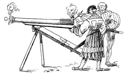

  25. vanDott
    vanDott Stabsfeldwebel
    -1
    838
    Украина.Одесса
    Начнем с того как в изначальном своем виде могла выглядеть гаковница подобная этой(до приделывания уключины и цапф)
    Вот рисунок из арсенальной книги императора Максимилиана 1 На ней очень хорошо понятно зачем нужен крюк в начале ствола и как выглядел приклад с ложем
