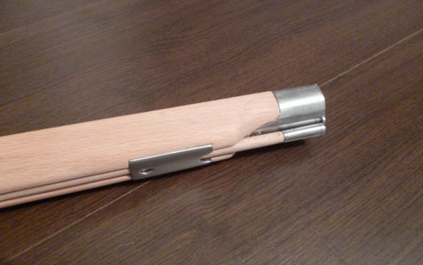

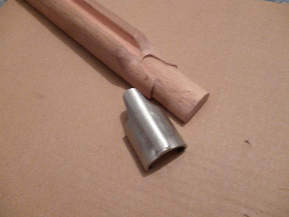

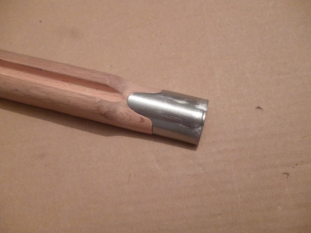

    Наконечник, подгонка. Вырезал по форме углубление, одел. Замечания. Вырезал не всё сразу, сначала на основную часть а только потом продвигая наконечник вперёд подрезал для него места. Если б не завороты в верхней части можно было сделать всякий выпендрёж. Только с заворотами мне больше нравиться.

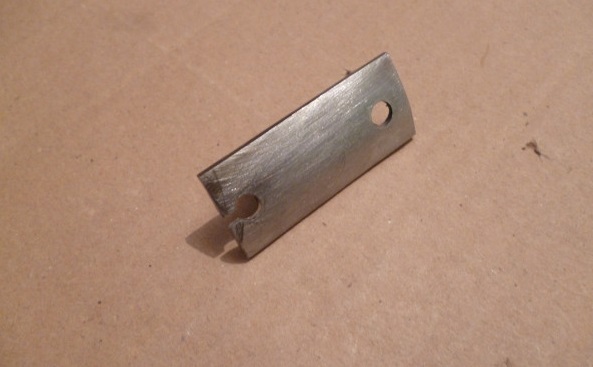

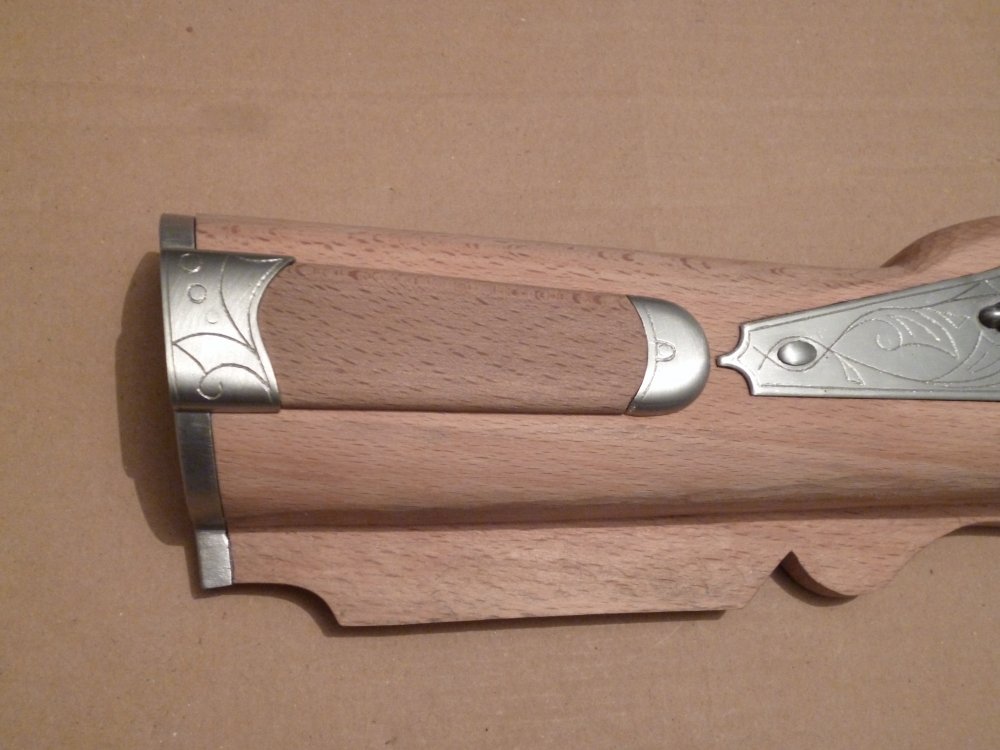

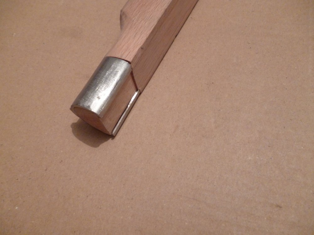

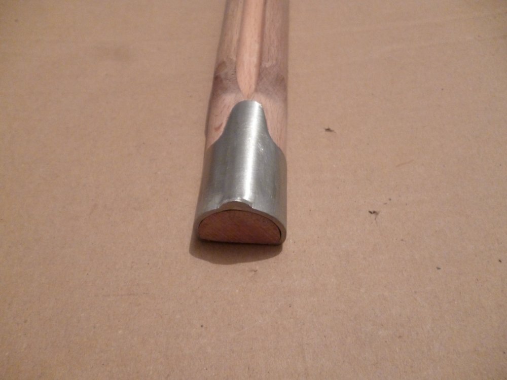

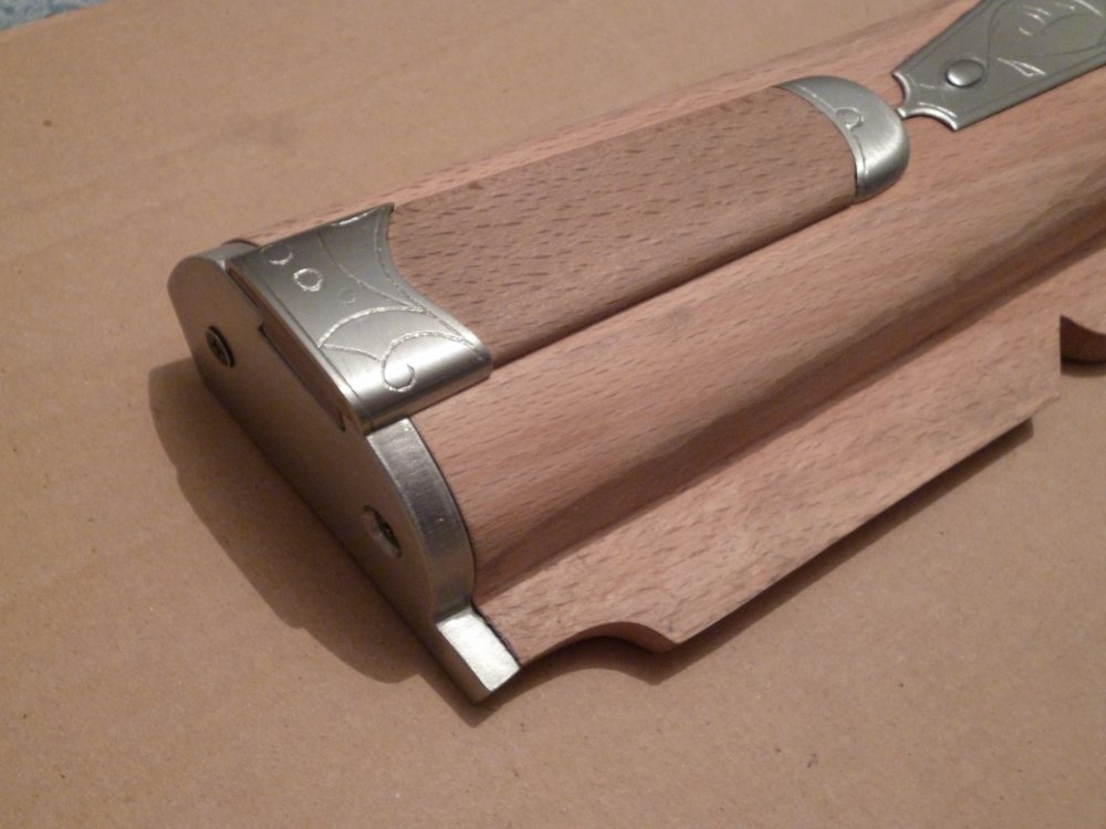

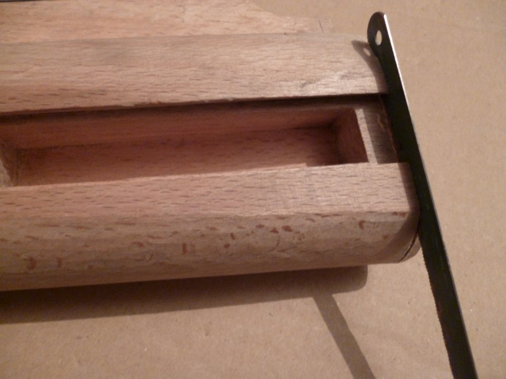

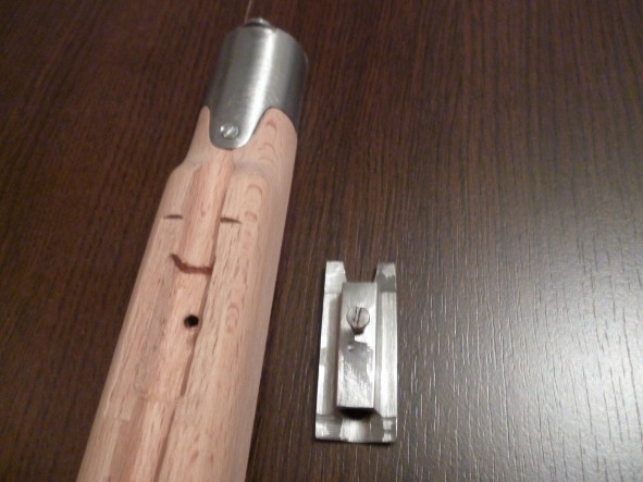

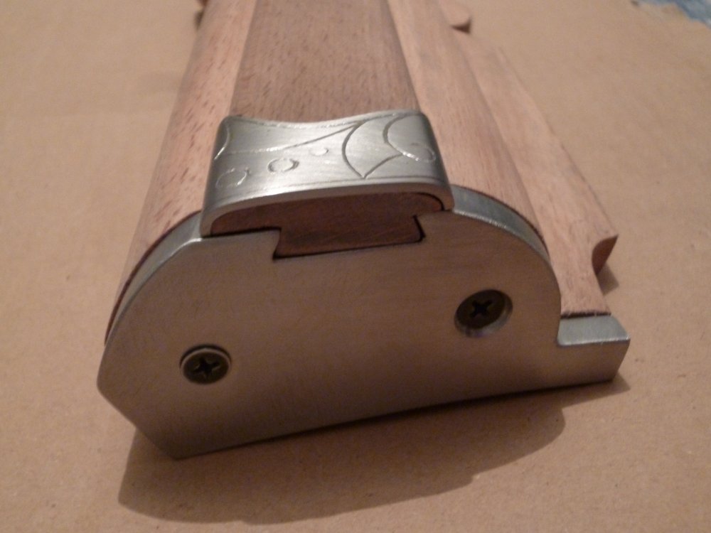

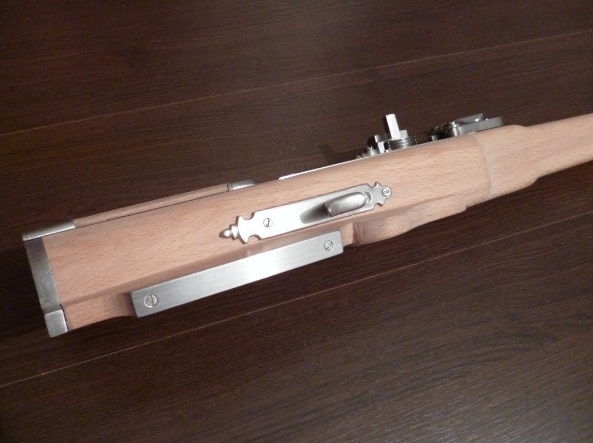

    Тыльник и крышка пенала. Для финишной установки тыльника отрезал запас фото 1 (он был оставлен как имитация тыльника, раньше не знал толщины тыльника). Подогнал крышку, шлифанул ложе, только плоскость соприкосновения с крышкой. На крышку пластинку делать не буду фото 4, слишком много саморезов будет. Не смотрится ни как.
    ГеннадийВ, Helmut Hesler, Стрипа та 9 іншим подобається це.

    Моє бачення: саморізи, якщо вони там повинні бути, як мінімум мають бути під щліц, а не хрест. Може підібрати ранні "совєти"? Дуже "ріже" око...

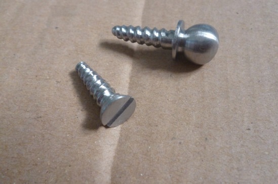

    Ви все правельно побачили. Ці саморізи тимчасові. Там будуть стояти, в верху шарик в низу шуруп. Та й фото не сьогоднішні, я сьогодні не майстрував. Забув вчора закинутми. Фото зробив закинув в компютер тай забув куда, тільки сьогодні поняв що в темі чогось не хватає. Без роботи сумно, та нічого не поробиш святкувати теж потрібно.

    Внесу поправку. Я мав на увазі фото наконечника та кришки пеналу. Це їх я прошляпив закинути вчора, та ще пару фото так і не знайшов. Шарик з шурупом я давно зробив.

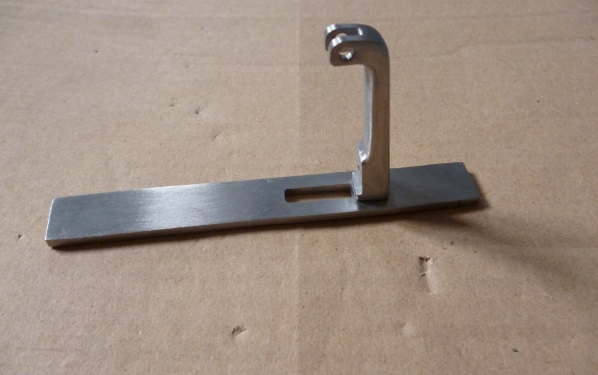

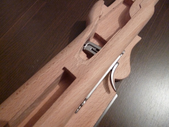

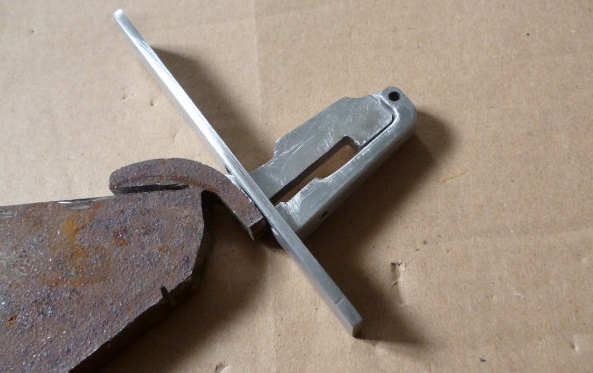

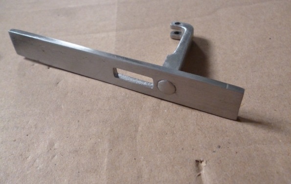

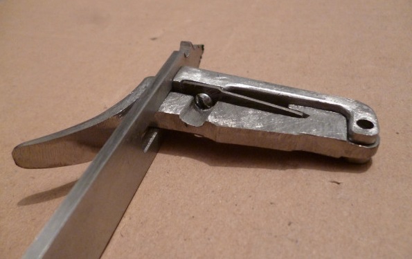

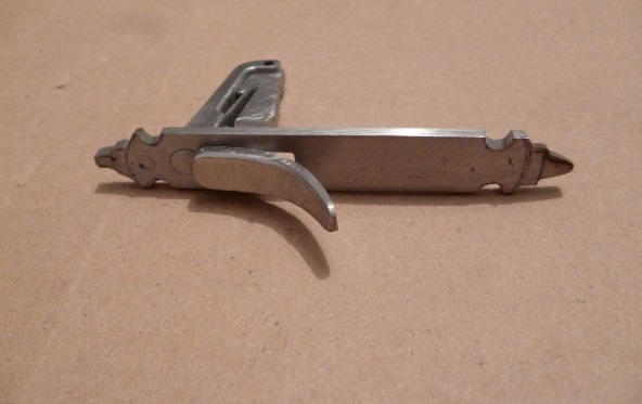

    Спусковой механизм. Вырезал пластину из уголка. Отверстие для фиксации стойки спускового крючку сделал овальным, так надёжней для таких вещей(не прокручевается при расклёпе) . Место расклёпа оставлю как дизайн.(всё спёкся интернет).

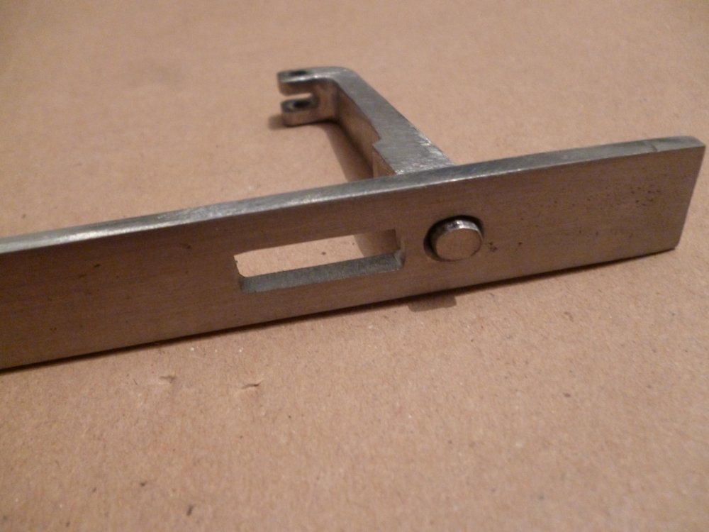

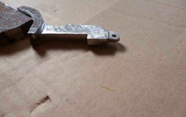

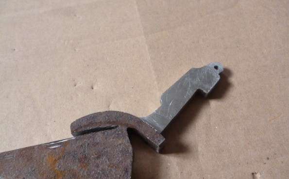

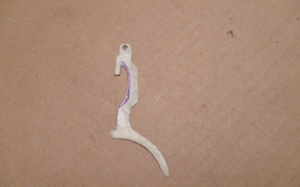

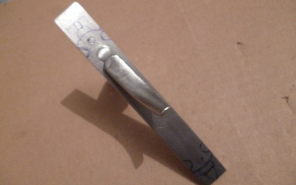

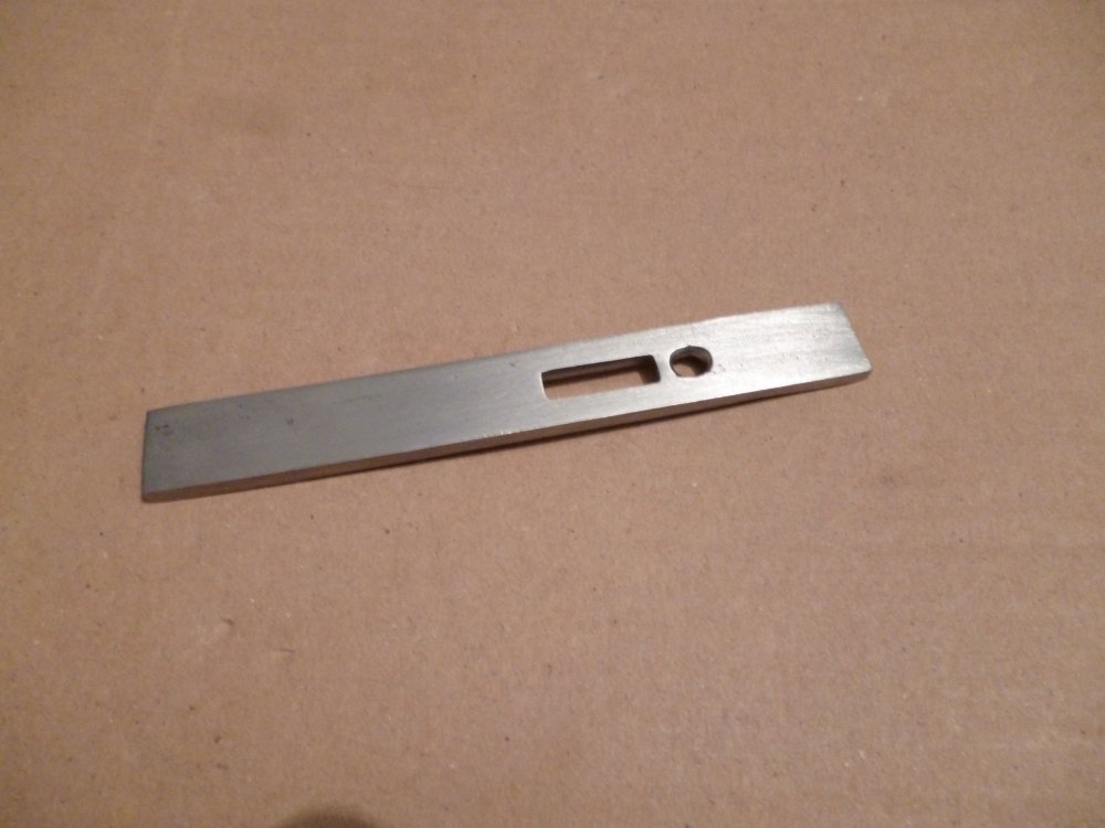

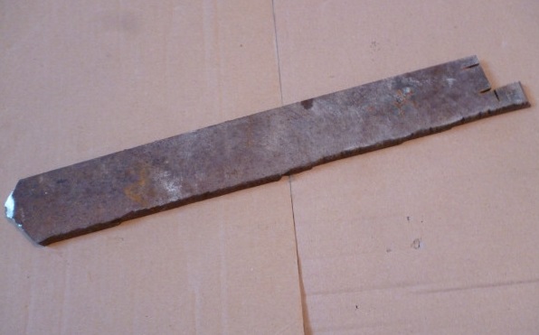

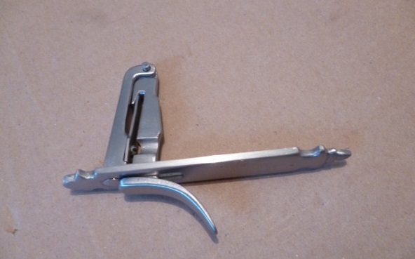

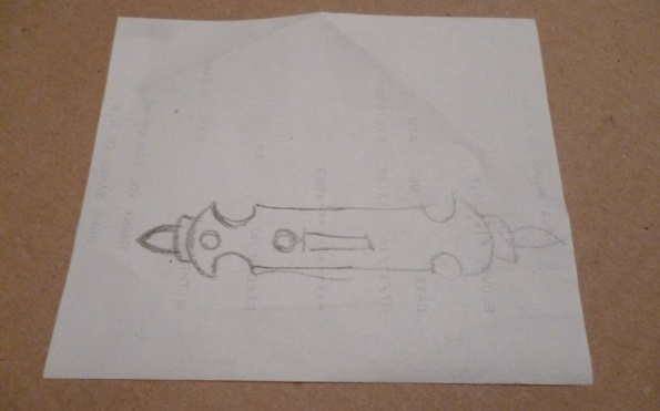

    Соединил две части, расклепал, держит отлично. Весь механизм делаю из железки фото 1.(ржавая но выручает будь здоров) Прикинул как будет выглядеть пластина, сделал наброс фото 2. В процессе работы возможно и вид поменяется. Просчитал спусковой крючок, вырезал шаблон фото 3. Все детали будут шлифоваться, подгоняться.
    ГеннадийВ, Стрипа, Helmut Hesler та 7 іншим подобається це.

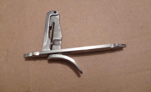

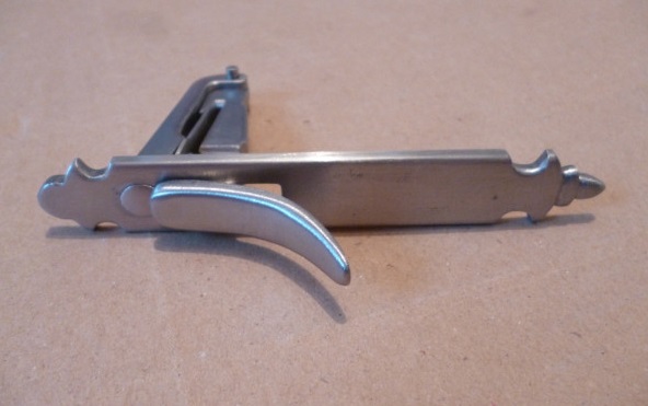

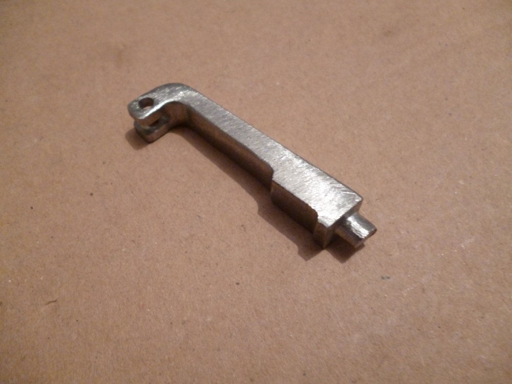

    Спусковой крючок и пружина. Чистовой обробкой занимаюсь.

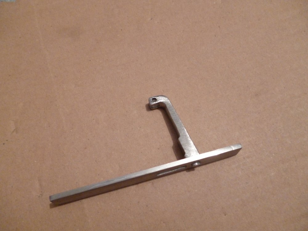

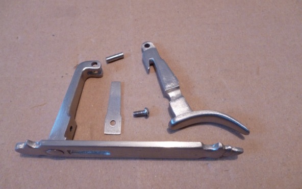

    Всё что вчера успел ещё сделать. Как оказалось время было позднее, так что успел мало. Довёл форму пластины и спускового крючка. Механизм в разобранном виде, фото 1. Пружину делал из ножовки по дереву, пружинит хорошо. Ось из сломанного сверла, можно было и из гвоздя, нагрузки особой не несёт. Форму пластины чуть изменил, слишком заметно не вписывалась в основной вид мушкета. В понедельник сделаю отверстия под шурупы крепления и отшлифую финишно.

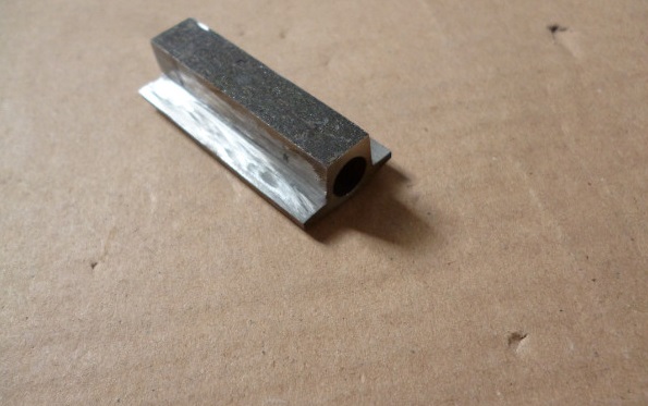

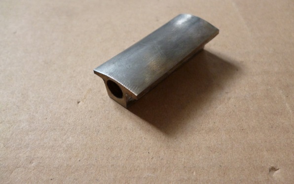

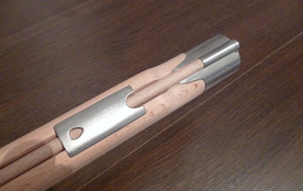

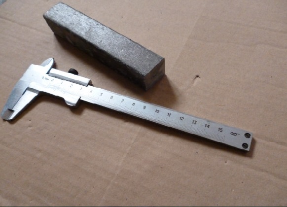

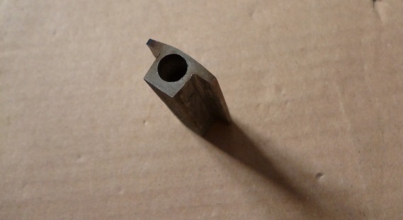

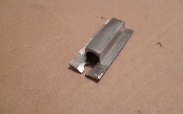

    Сегодня работы проделал как считаю не мало. Шомпольная трубка, передняя. Делал из квадрата железа. Просверлил отверстие 8 мм и от него отходя мастерил трубку. На фото по порядку. Крепить трубку решил болтом,так как в самой модели мушкета и замка болтов хоть отбавляй. Работа над трубкой будет продолжена (потом), рисунок и кой какие изменения в форме. Всё всплывёт в процессе работы.

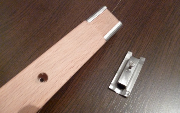

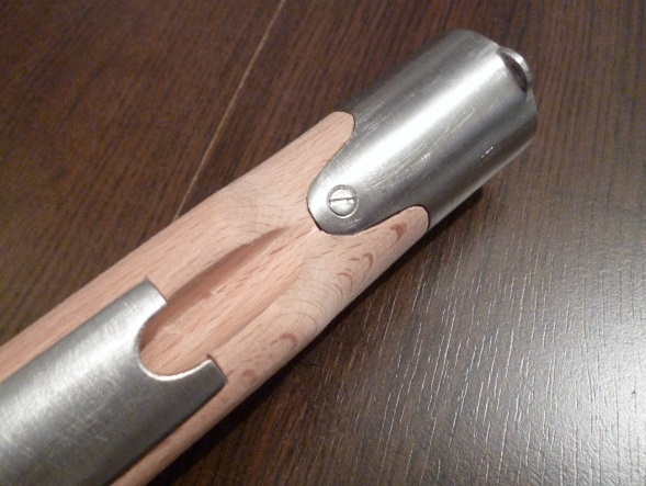

    Наконечник. Сделал отверстие и потай под шуруп. Закрепил. Будет шлифоваться и наносится рисунок (потом). Щас главное сделать весь обвес и успеть до конца недели.

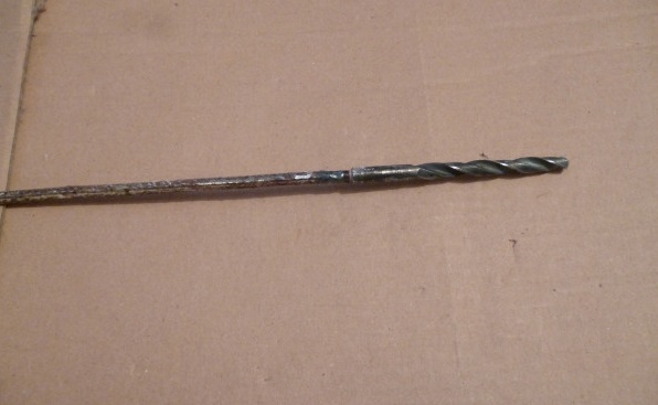

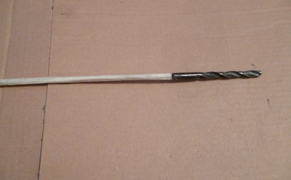

    Отверстие в ложе под шомпол. Взял сверло на 8мм, приварил к нему ржавую подзаборную арматуру 6мм фото 1. Чтоб ржавчина не сыпалась обмотал арматуру скотчем фото 2. На скотче отрисовал нужную мне длину, просверлил до отрисованной линии отверстие под шомпол. длинна моего шомпола 50 см, длинна выколотки 10см, втык выколотки 3см. Просверлил отверстие сумарно с установочным местом шомпола( от начала ложе) 57 см. Сидит идеально. Толщина шомпола 7 мм.

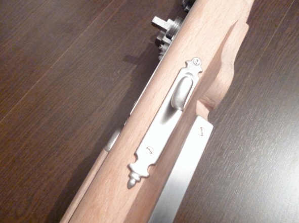

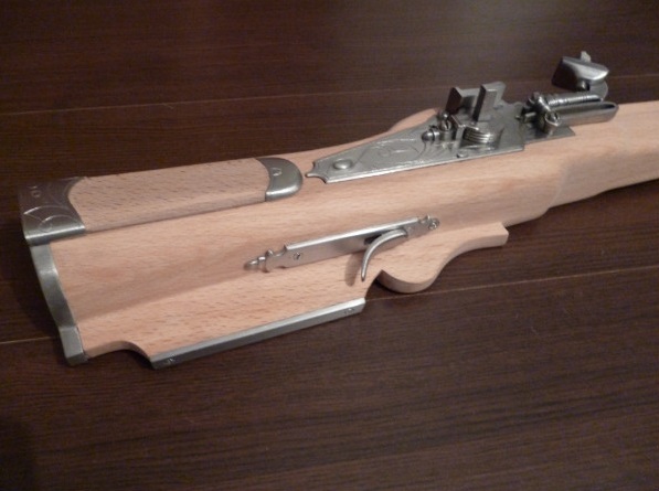

    Установил пластину и механизм спуска. Пластину делал из угольника. Вырезал в размер, шлифанул. Механизм притерпел кой каких изменений. Работает в паре с замком отлично. На пластину и базу механизма будет делаться рисунок (потом).

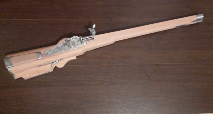

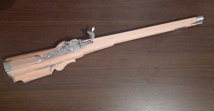

    Результат на сегодня. Всё на фото. Подетальную разборку сделаю чуть позже. Сегодня так увлёкся что фото последовательной работы сделать забыл. Впереди окончательная подгонка дерева и металла. А также шлифовка и надо вывисти финишную форму ложе. Работы ещё много а с виду её и заметно не будет.
    ГеннадийВ, AlexPoltava, Helmut Hesler та 15 іншим подобається це.
