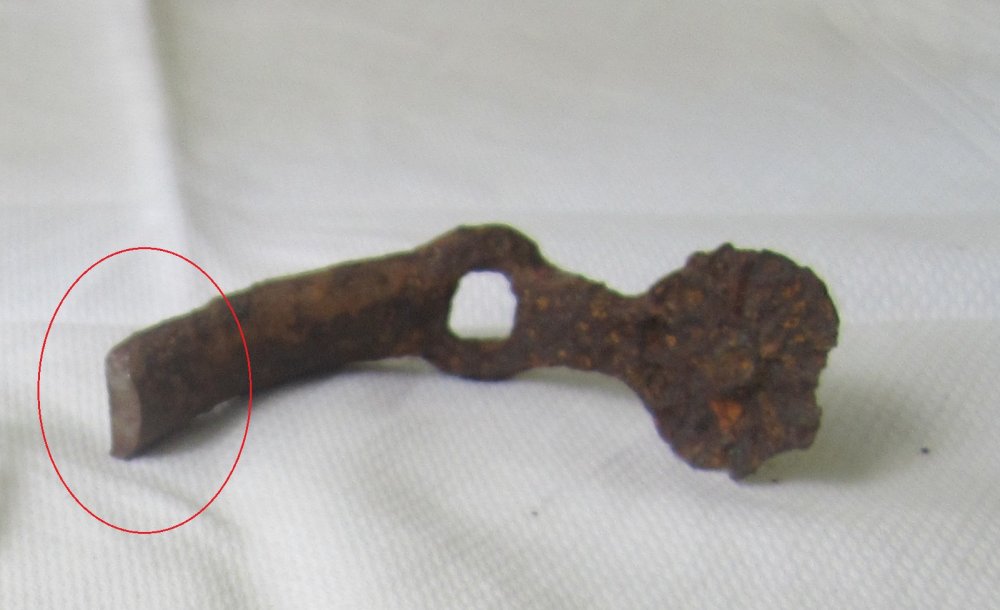

    Так а фраза про человека отрезавшего от мушкета кусок метала для своих нужд?

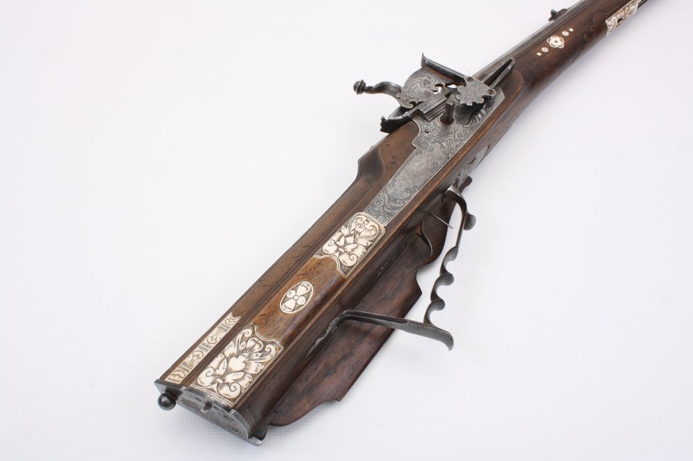

    Вот она эта деталь.

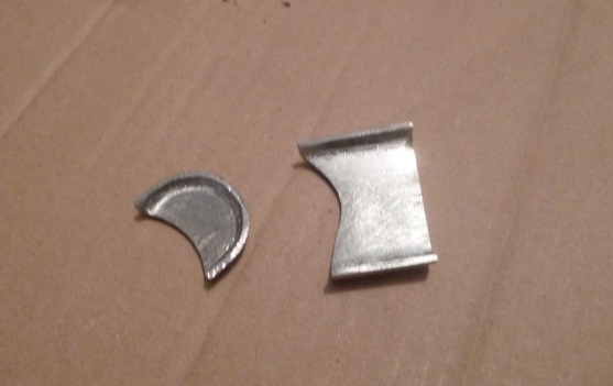

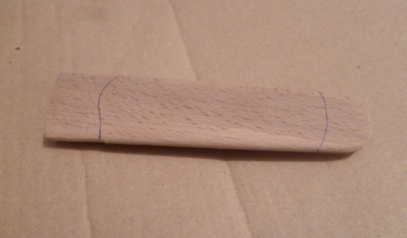

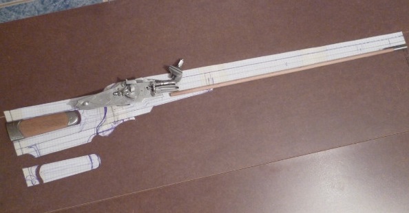

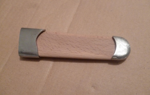

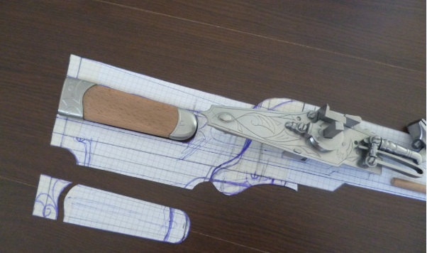

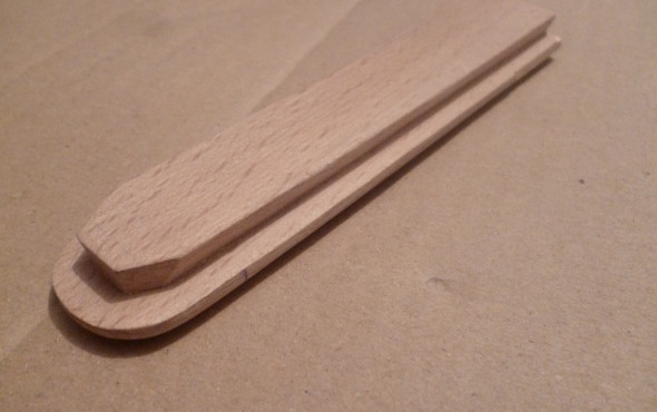

    Как бы там не было, всё равно нас обеденило одно, хобби. Для разгону по ложе ,решил начать с самого малого (пока друг доску на ложе подвезёт). Крышки пенала. Из остатка доски вырезал саму крышку. Из квадратной трубы 6 на 4 вырезал металлические вставки. В продолжении работы буду заполнять бумажный шаблон, на соответствующий материал.
    ГеннадийВ, Стрипа, Butterfinger та 4 іншим подобається це.

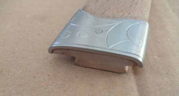

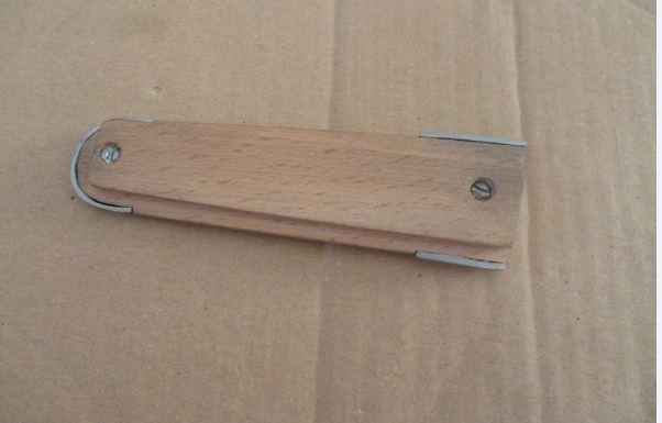

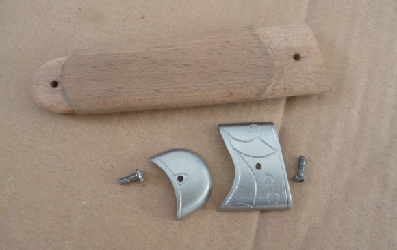

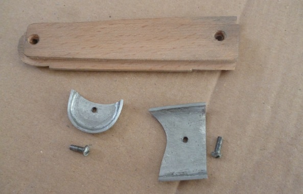

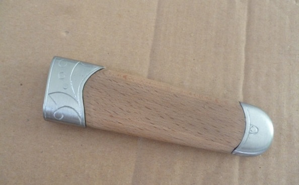

    Продолжил работу над крышкой. Подогнал метал с деревом. В металле просверлил отверстия, нарезал резьбу, подобрал болтики. Нанёс рисунок с помощью гравёра. В переди чуть над ней поработаю, пока нет ложе и не знаю что дальше делать. Знакомый с деревяшкой на ложе подвёл. Болты не стал маскировать а на оборот их подчеркнул и включил в рисунок. Тем более на мушкете болтов круглых полно, и ещё пару кружочков не помешает. Сделал замену бумажных частей на деревянные.
    ГеннадийВ, Helmut Hesler, Стрипа та 10 іншим подобається це.

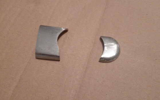

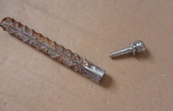

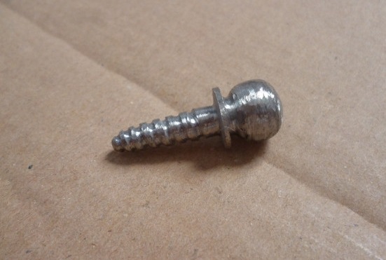

    Тыльный крепёж ремня. Форму чуть поменял так как разновидностей крепижа полно. Выбрал среднюю меж плоской и продолговатой. Делал из арматуры. Точил болгаркой, обшлифовал напильником и довёл наждачкой. Резибу нарезал болгаркой, тонким диском. После чего поправил круглым надфилем.
    ГеннадийВ, Стрипа, ЮРЧАН 87 та 9 іншим подобається це.

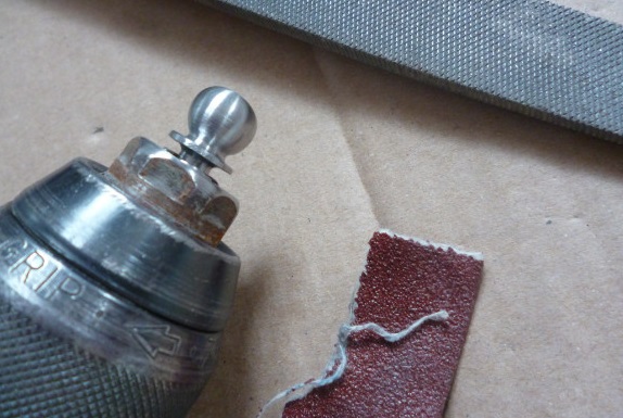

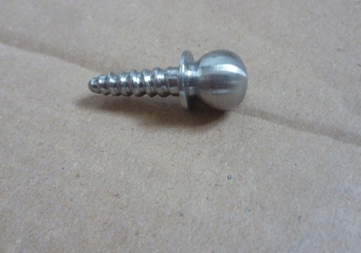

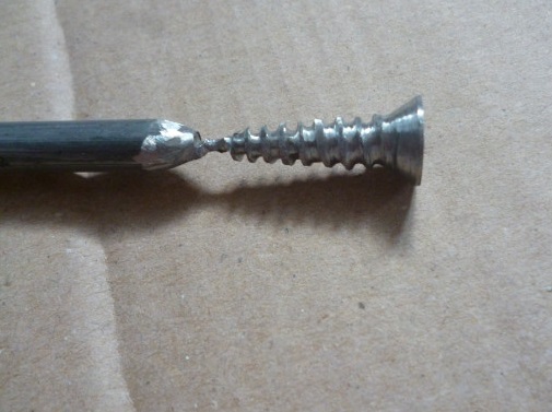

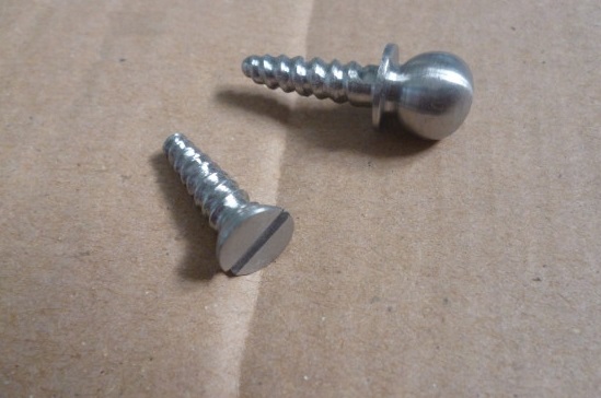

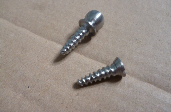

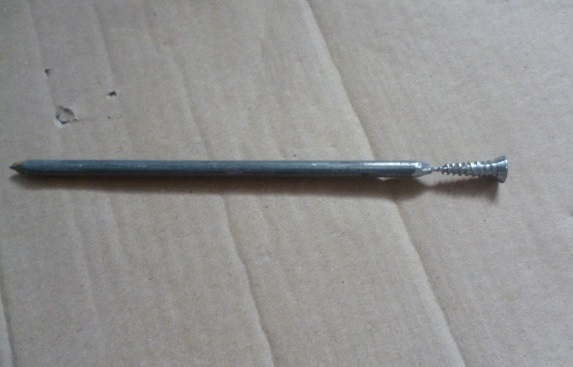

    Шуруп тыльника. Крепёж и болт должны быть одного дизайна. Чтоб не искать, смастерил сам (ушло минут 15). Полная гармония. Делал из большого гвоздя. Выточил, нарезал резьбу болгаркой. Резьбу прогнал круглым надфилем.
    Yaro990, ГеннадийВ, Helmut Hesler та 15 іншим подобається це.

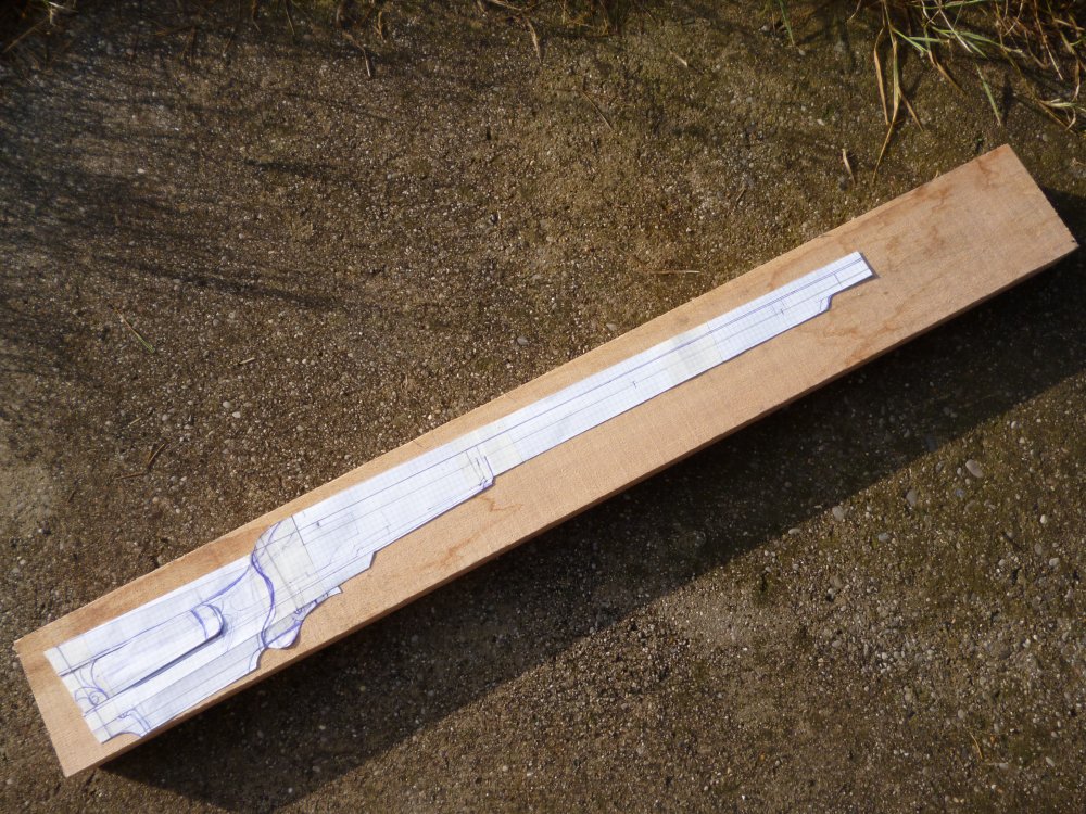

    На конец то есть сдвиг. После двух недельного путешествия заготовка попала ко мне в руки. Интенсивная сушка запущена, заготовка успела побывать под дождём в ожидании места назначения . Думаю скоро начну мастерить.
    ГеннадийВ, Стрипа та Butterfinger подобається це.
