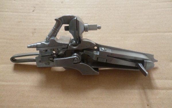

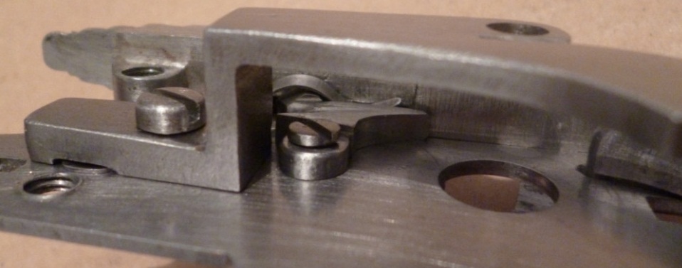

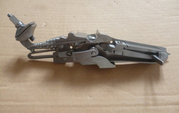

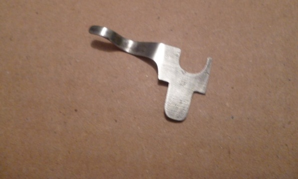

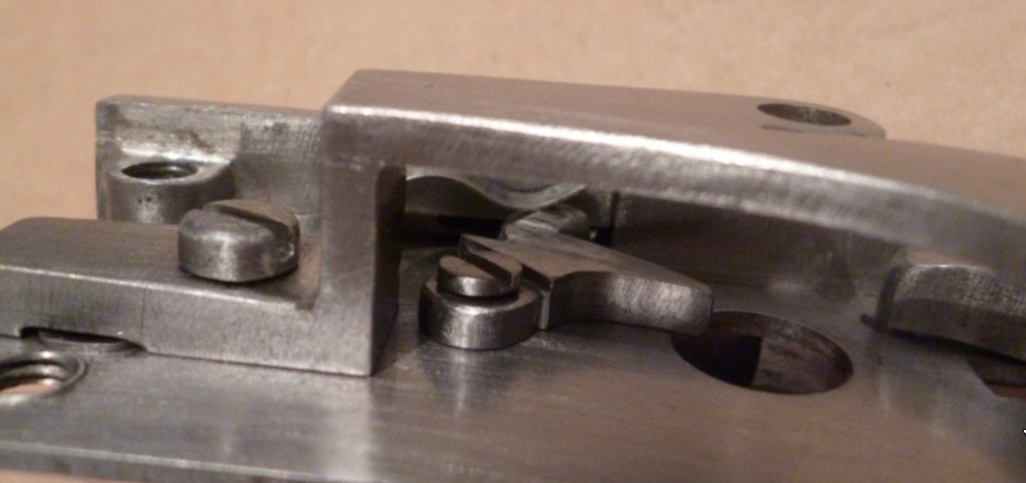

    Фиксирующая пружина пороховой крышки. Фото 2-3 в открытом состоянии, 4-5 в закрытом. Фиксирует хорошо. В закрытом виде желательно чтоб держала чуть крепче. В окончательной сборке замка доработаю.
    ГеннадийВ, Helmut Hesler, Стрипа та 11 іншим подобається це.

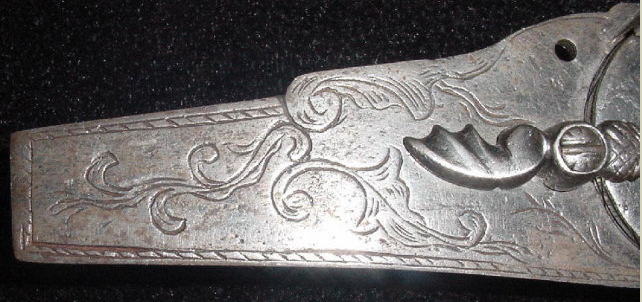

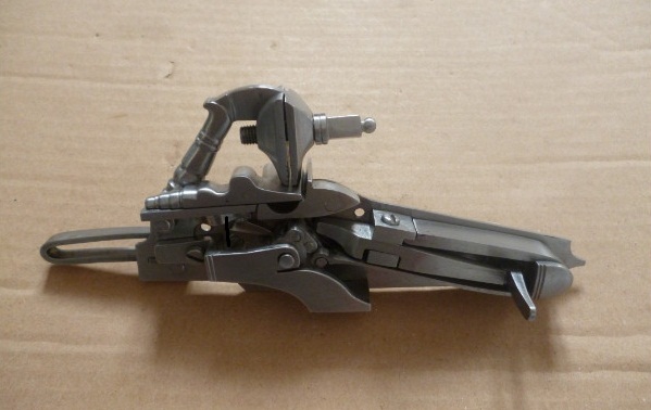

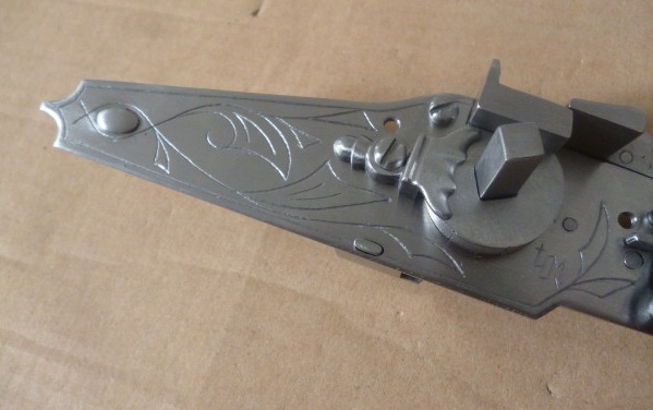

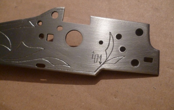

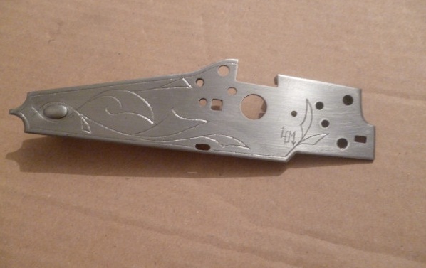

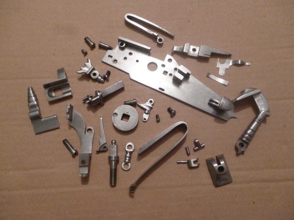

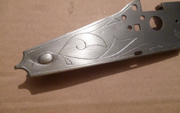

    Итоги. Все запчасти собраны фото 1. (кроме крепёжных болтов замка к ложе, это по ходу). Оставалось чуть времени и пришла в голову идея чуть украсить пластину. Даже не дал себе шанса подумать, с первой попытки нарисовал и чтоб не передумать обвёл гравёром. Дальше окультуривание рисунка и закос под старую чеканку, как на последнем фото.
    ГеннадийВ, Advin, Helmut Hesler та 18 іншим подобається це.

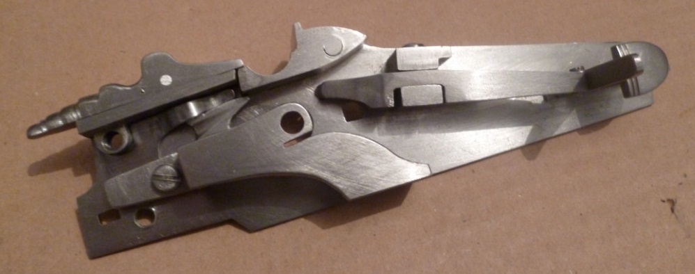

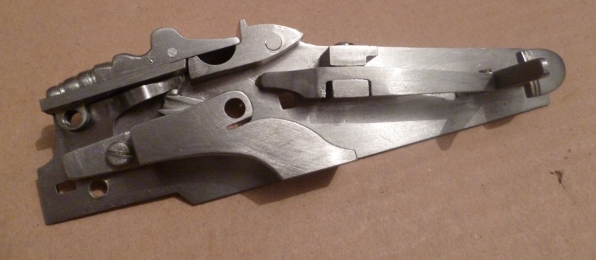

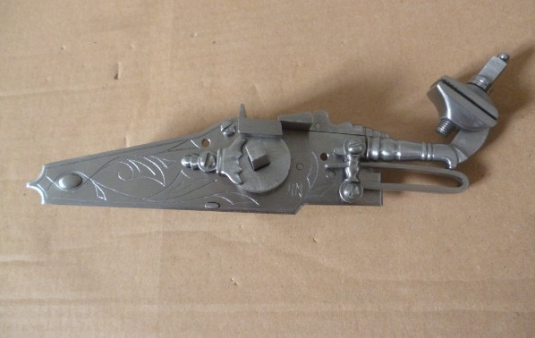

    Замок, окончательная сборка. Всё работает. Пришлось чуть ослабить боевую пружину, слишком сильно откидывала крышку пороховой полки. Для ММГ думаю была мощной. Щас всё щёлкает. Фото 1 взвод замка. Фото 2 после спуска. Рисунок на корпусе чуть подрихтовал, как бы ничего. Линии рисунка схожи с оригиналом. Продолжение следует.
    ГеннадийВ, Advin, Helmut Hesler та 21 іншим подобається це.

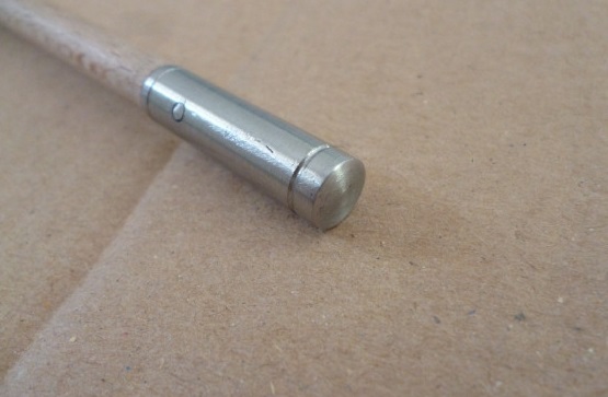

    Да нет, работы над ним ещё много. Строгать, пилить это не проблема а вот как информацию нужную найти ?. Щас бьюсь над шомполом. Шомпол буду делать деревянный, одна сторона как выглядит ясно, а вот как выглядит та сторона которая в ложе ?, не понятно. И соотношение длинны шомпола и ствола, не ясно. В общем загадок много. Думаю из за них и заминка будет.

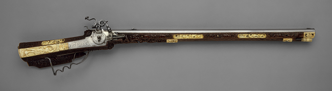

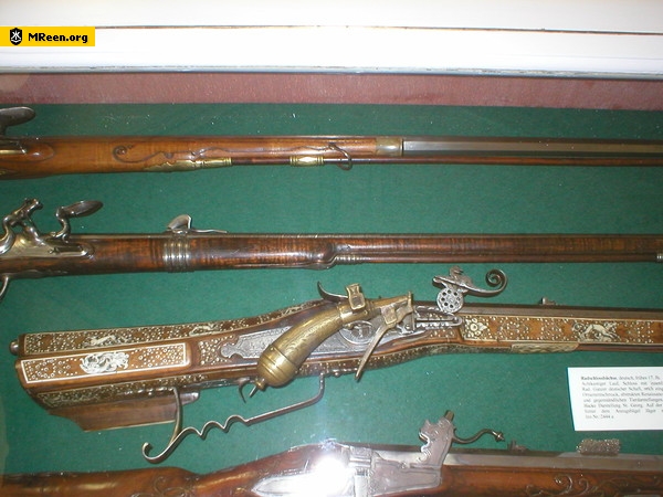

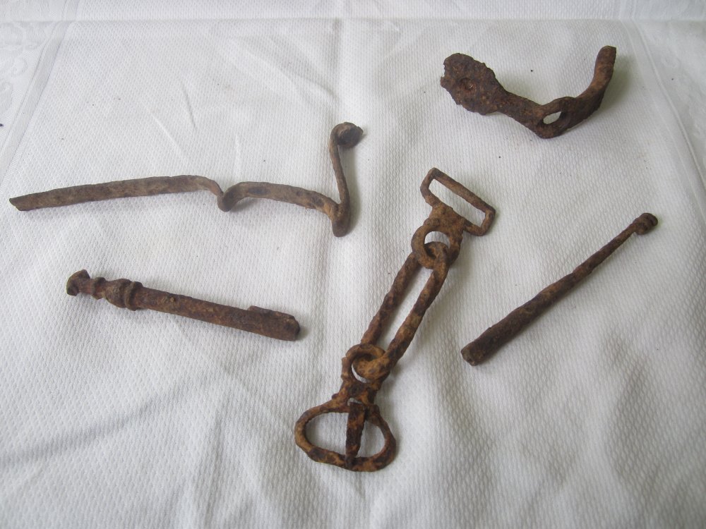

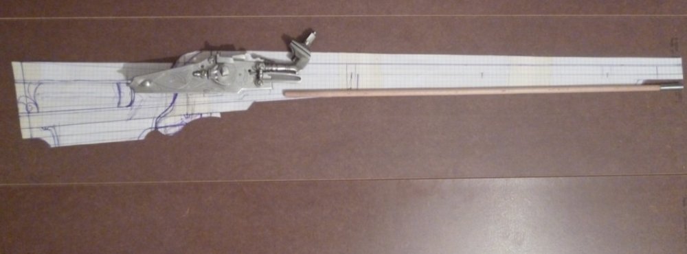

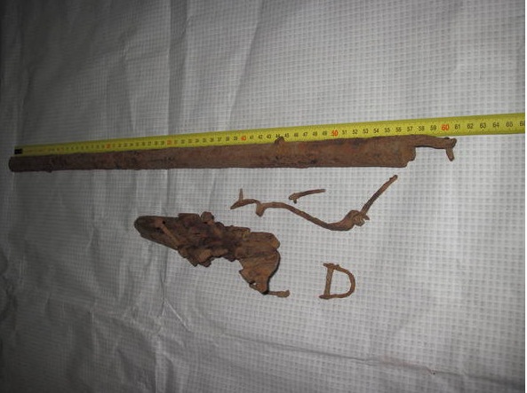

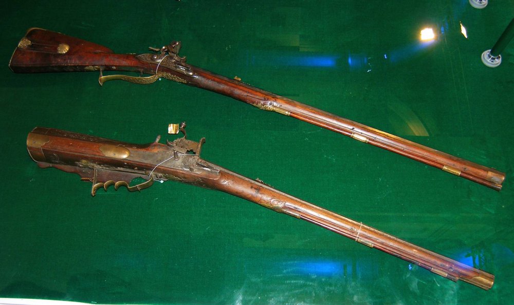

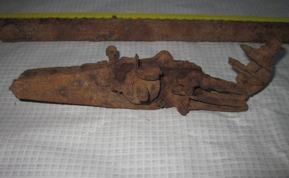

    Идеи по продолжению работы. Исходя из фактов, ложе думаю обретёт форму как на фото 1. На фото 2-3-4 мои железки. На фото 5-6 мушкета близнеца. Их длинна одинакова, один в один. Скобы схожи. По этой причине и делал замок с мушкета близнеца, с небольшими отклонениями по дизайну, но не форме самого замка. По скольку у меня в наличии сломанный ключ от замка и мне пришлось чуть подстраиваться по дизайну под него. Теперь о главном. Скоба и замок как у этих двоих ископаемых страдальцев стояла практически только на таком виде лож фото 7-8-9. Буду делать такое ложе, чтоб хоть как то максимально получить схожесть с тем временем. На данное время такая версия.
    ГеннадийВ, Стрипа, Butterfinger та 3 іншим подобається це.

    Последний штрих по выбору формы ложе. Характерные находки наших мест. Где в то время тусовался Б.Хмельницкий.
    Ger.Dmitry, ГеннадийВ, Стрипа та 2 іншим подобається це.

    Пока у людей другие планы, мои планы не меняются. Временная заминка с материалом для ложе. Начал делать самое простое шомпол, и стал в тупик. Одна сторона шомпола понятна (та которая снаружи) а как выглядела сторона которая спрятана в ложе ?. Может кому встречалась информация в сети. Уже где информацию искать не пойму.

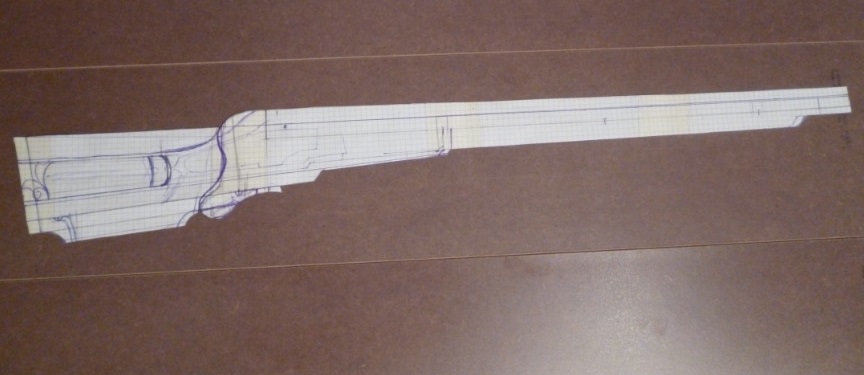

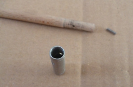

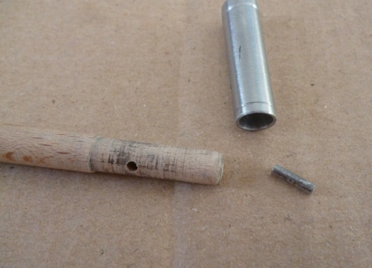

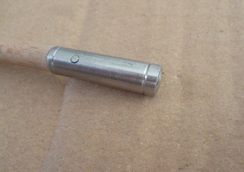

    Шомпол. Делал из бука, ложе будет буковое, решено. Толщина шомпола 7 мм, (у меня в наличии выколотка от шомпола, её толщина в месте тыка 7 мм). Наконечник смастерил железный, без всяких наворотов. Взял пруток,просверлил отверстие под шомпол. Всё подогнал. Нарисовал полно масштабное ложе, рабочий план. теперь сделанные части на него буду накладывать.

    К сожалению, то что я мастерю это только как подставка(рабочая подставка) для найденного в земле мушкета, от которого остался только ствол и скоба. Ни ствол ни скобу подваревать наверное не буду, история, хоть и убитая. Очень надеюсь что им владел настоящий Украинский козак, который безпощадно истреблял не званных врагов его родины.

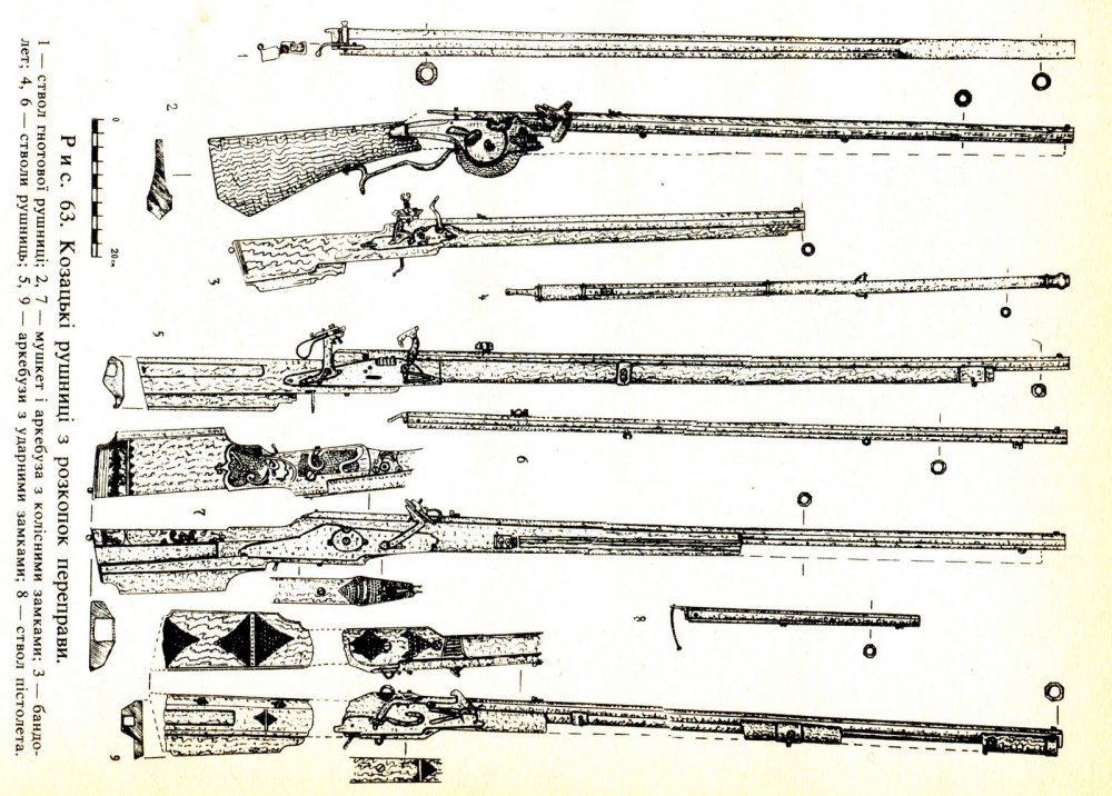

    По честному то срал я на казаков. С ним КОЗАК родину защищал. Предмет Германский времён Богдана Хмельницкого( как известно мушкеты украинцы закупали у германцев и Польши) найден в тех краях. Вот фрагменты мушкетов найденных на переправе под Берестечко.
