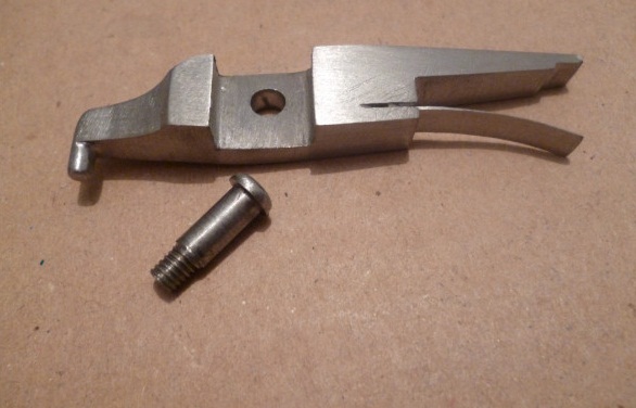

    Метал после закалки в воду:eek: Это вы зря. Нужно в масло машинное, отработку... крайняк подсолнечное. После воды метал очень хрупкий стает.

    Ни в коем случае не поучение! Просто добрый совет. Мастер молодец, золотые руки!

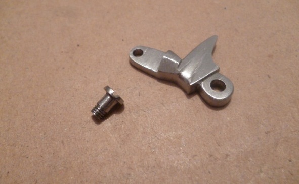

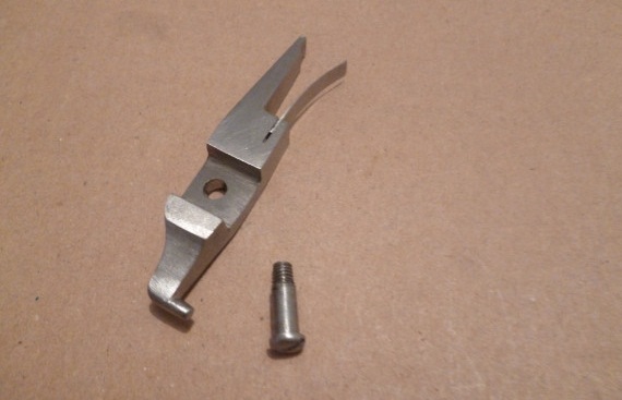

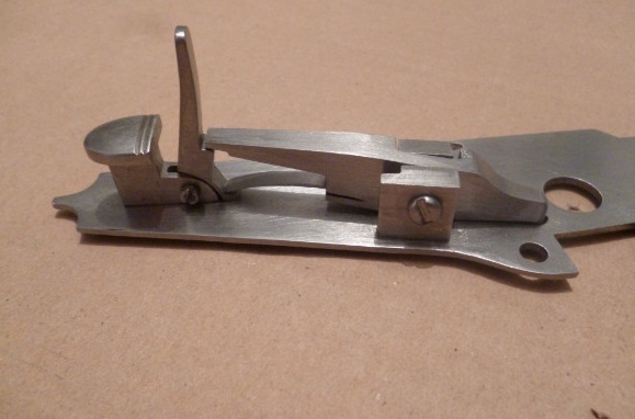

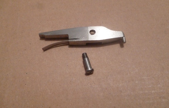

    Ещё одна деталь. Делал из арматуры. Болт делал из запчасти дверного замка. Пружину делал из полотна ножовки по металлу (возможна замена, слишком жёсткая, по ходу работы над замком будет видно).

    Можно остужать и в воде. Для закалки стали нужно нагреть до желто-белого цвета и резко остудить в воде (в масле). При этом деталь станет хрупкой. Затем ее нужно полирнуть до белого цвета, а потом ее опять нагреть до желтой побежалости (это перед синим цветом), это увеличит крепость и упругость металла.

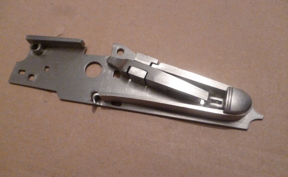

    Шептало.

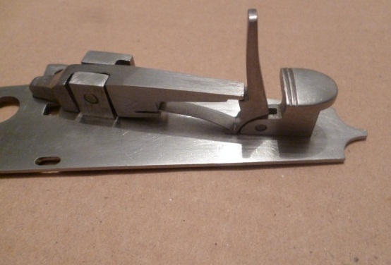

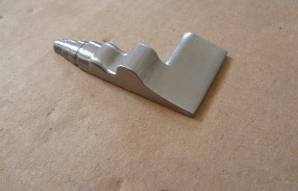

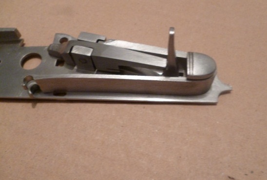

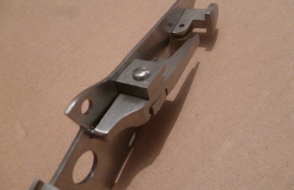

    Крышка пороховой полки. (Из минусов, на прочь ушло желание работы с замком. А всего то пять деталей осталось, рычаг крышки с болтом , 2 болта крепления замка и углубление на колесе для задержки самого искрового колеса).

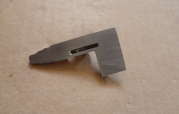

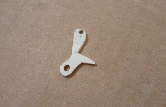

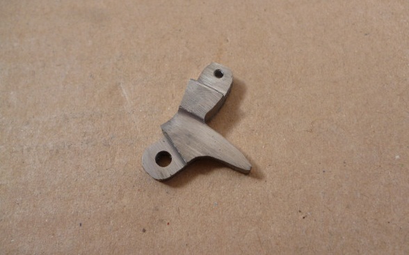

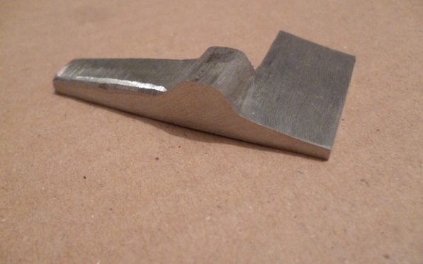

    Тяга пороховой полки. Из пластмассы вырезал шаблон, главное в шаблоне соответствие отверстий и отталкивающего зуба, дизайн второстепенное на шаблоне. Пластмассовый шаблон поставил на замок, проверил работу, подогнал. Размер перенёс на мелалл ( чуть с запасом, на всяк случай) Грубая работа болгаркой, напильник надфиля. Болт смастерил из гвоздя.
