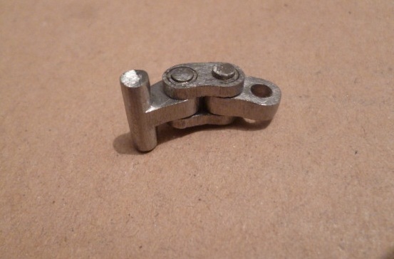

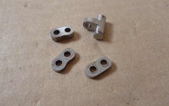

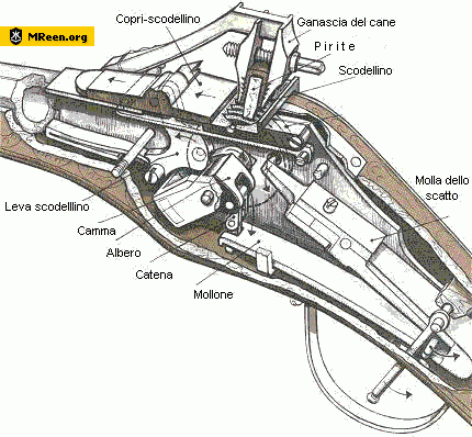

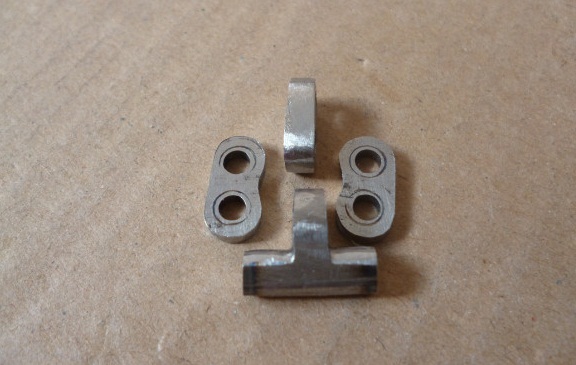

    Цепь оси и боевой пружины. Суботний партач. Краем глаза взглянув на схему, стал делать цепь. Насверлил дырок, болгаркой вырезал звенья, сделал оси. Боковые делал из алмазного диска по камню, центральные пилил из арматуры. Когда осталось только зачистить, стало ясно что то не то делаю. У меня замок с коротким ходом пружины, следовательно цепь не моя. Цепь надо делать двух звеньевую.( не хочешь головой, делай руками).

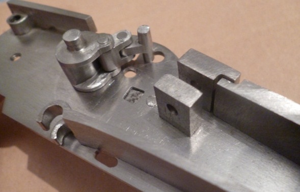

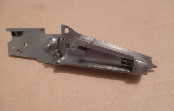

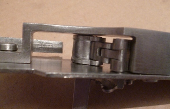

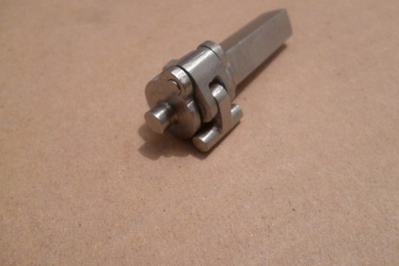

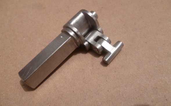

    Привод оси и боевой пружины. Исправление ошибок. Делал из арматуры. Всё подогнано, всё работает. Впереди закалка и финишная шлифовка. Закалятся будет вместе с осью, пружиной и колесом. Как только сделаю и подгоню привод крышки пороховой полки и спуск.

    А калите метал где,это ж нада знать какой метал,сколько единиц твердости,пружына это совсем другая технология.
  26. 663
    663 ✠ Moderator
    17
    7.598
    Україна.
    Это где то там в цехах,инженеры считают и прощитывают. А запчасти у нас как были гавно так и остались. Я над таким вопросом не заморачеваюсь. Из наблюдений и пару экспериментов сделал вывод. Для такого рода пружин подходит арматура. Дал металлу нужную форму, нагрел и в воду. Какая марка арматуры меня даже не интересует. Работает просто отлично. Такая же ситуация и с остальным металлом. Отрезаю кусок, нагрел и в воду. Есть кой какие нюансы само собой. по нагреву, по погружению. Не подходит крепость металла, выбрасываю. Вот и все мои технологии. В противном случаи надо бегать , клянчить по заводам, разные марки металла. Тогда проще купить готовую деталь или заказать. На долго ли финансов хватит ?. Процентов 20 складских запчастей на форуме фуфло,зато всё продаётся как складской оригинал. не проще самому сделать и не сомневаться, не чувствовать себя обманутым. Это в случаи если есть возможность, у меня она есть а главное есть желание. Я же не навязываю свои идеи а просто делюсь ими. У меня всё просто, сталистость определяет напильник, гибкость руки.
