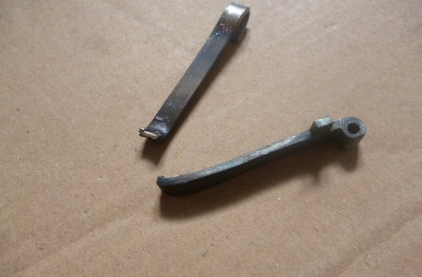

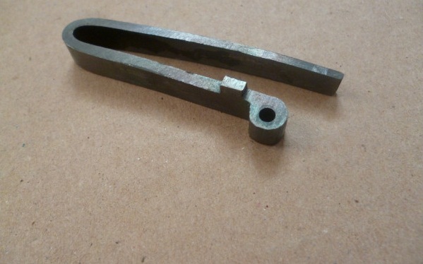

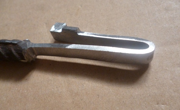

    Пружина курка. Материал для пружины выбрал арматуру. К сожалению постигла неудача. В самый ответственный момент потухла горелка, нет чтоб зажечь и продолжить я решил догнуть. Делов было на две секунды. Результат весь труд в канаву. Урок учёл, за одно над сломанной деталью провёл эксперименты. Продолжение следует..

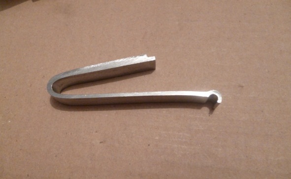

    7.598
    Україна.

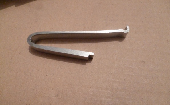

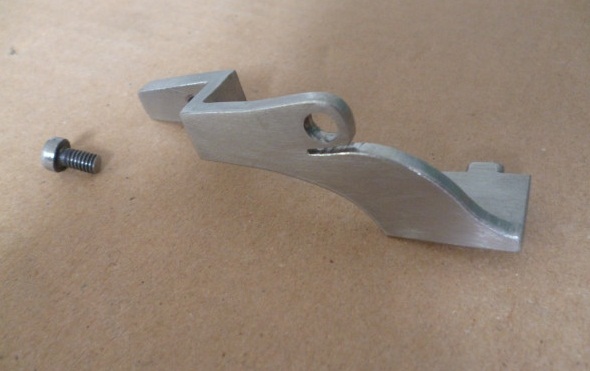

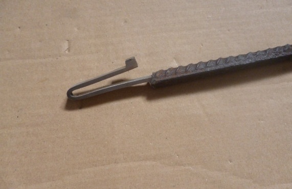

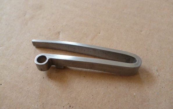

    Пружина курка. Думал доделаю и покажу всё как есть, решено не спешить и доделать в понедельник. Уже один рас спешил. Смастерил грубую заготовку с запасом в 1 мм по толщине. В том месте где должно гнуться с внешней стороны сделал чуть тоньше. Всё для того что арматура плохо гнётся в указаном ей месте. А так хош не хош гнись где тонко. Тоже место полирнул чтоб не пошла трещина при сгибе. Не нагревая согнул. Согнулось хорошо, после чего между пластин положил металлическую пластину чтоб дать нужное расстояние между сгибаемыми частями. Простучал молотком. Потом согнул в нужную форму на деревяшке.(положил на брусок, там где надо подогнуть ставил железку и бил с боку по железке, дерево чуть заминалось и получалась плавная линия.) Просверлил отверстие под болт. Закалил. Пружинит ещё как. Плоскогубцами еле сжимаю. Осталось дать форму и сделать отверстие нужного размера, так сказать подгонка.

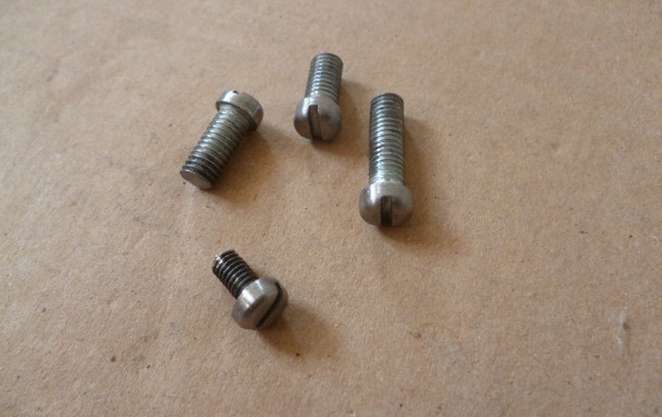

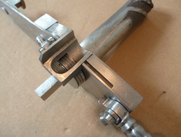

    Пороховая полка, болты, ось колеса. Под искровое колесо вырезал канавку, вставил колесо. Село нормально. Из болтов под ключ выточил на дрели болты под отвёртку, канавки делал ножовочным полотном по металлу. Окончательная форма болтам будет дана чуть позже. На всех деталях подогнал отверстия под нужный размер, нарезал резьбу. Подогнал все имеющиеся детали на свои места. Пружина работает просто отлично (пару рас не придержал и щёлкнул, так сделала вмятину на курке от удара об пороховую полку). С арматуры начал делать ось искрового колеса.

    По вчерашнему. Болты довёл до нужного мне состояния. Пружина готова. Замечены ранние деланные мной ошибки. Не стоит полировать до блеска все детали, СТВОЛ ТО КОП. Надо оставлять потёртости.. я так думаю.

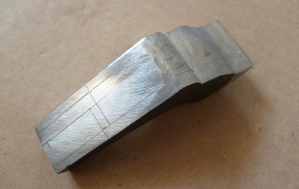

  17. 663
    663 ✠ Moderator
    17
    7.598
    Україна.

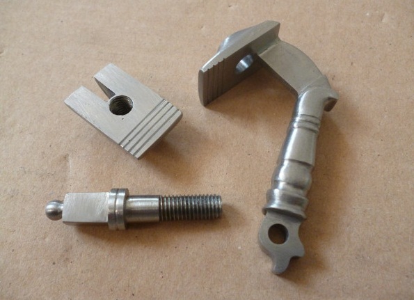

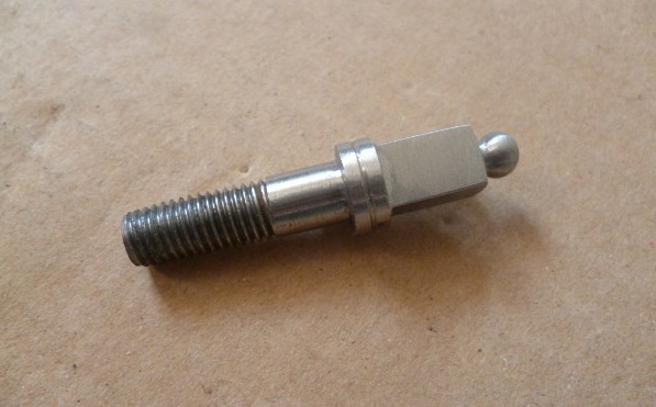

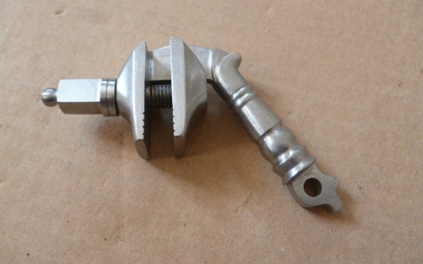

    Болт курка, зажимной. Делал из арматуры. На фото по порядку. Нарезал на губах курка крепёжные канавки. Финишная сборка курка.

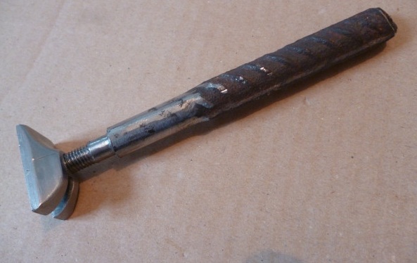

  18. 663
    663 ✠ Moderator
    17
    7.598
    Україна.

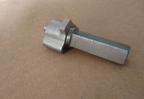

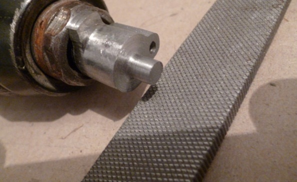

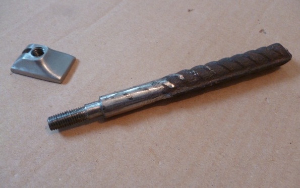

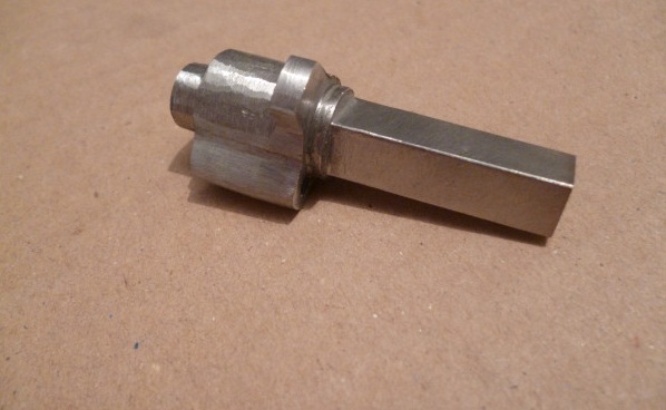

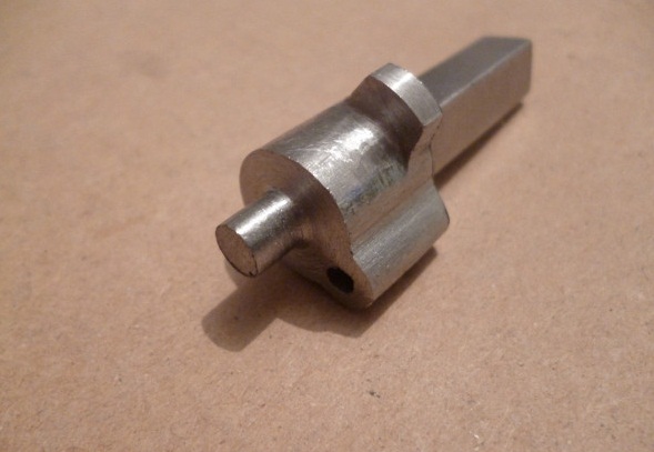

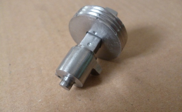

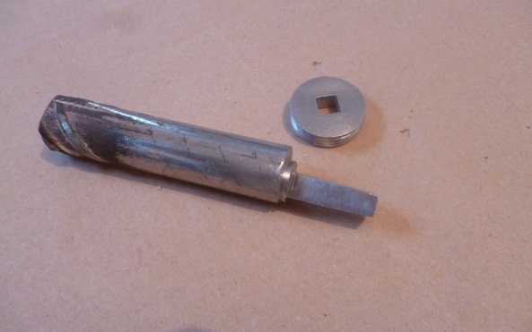

    Ось искрового колеса. Ось оказалась не на столько проста. Куча всяких нюансов. Из балясины болгаркой смастерил заготовку, после чего обработал напильником и надфилями. Ось центровал с помощью дрели и напильника. Работа над осью продолжится после изготовления боевой пружины,по ходу дела. (это по вчерашнему).

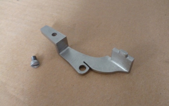

  19. 663
    663 ✠ Moderator
    17
    7.598
    Україна.

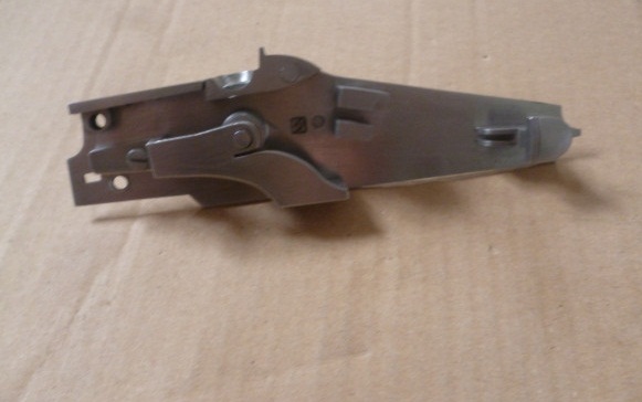

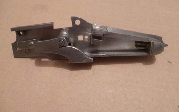

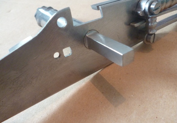

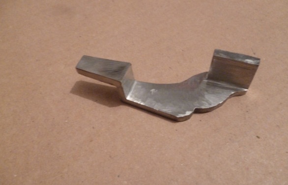

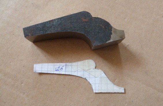

    Корпус боевого механизма. Делал из куска железа (кусок кирки). Грубая работа болгаркой , потом напильник и надфиля с наждачкой. Смастерил из болта под ключ болт под отвёртку (не нашёл в магазине подходящий для меня болтик). Всё на фото по порядку.

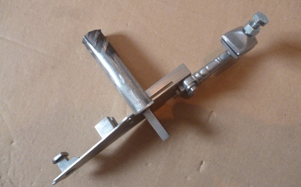

  20. 663
    663 ✠ Moderator
    17
    7.598
    Україна.

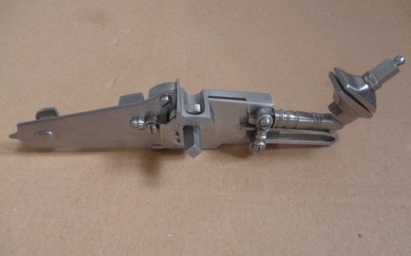

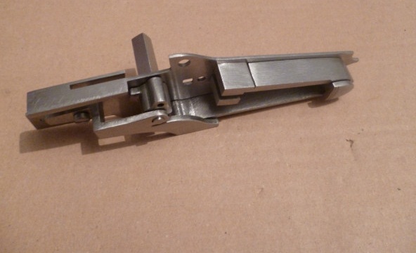

    Собрал в кучку все рание сварганенные детали. Замечание по оси и искровому колесу. Как не старался есть места проворота колеса, которые чуть тормозят. По этой причине выбрал положение оси с колесом где всё отлично и обозначил на оси и колесе. Теперь нет путаницы при сборке.

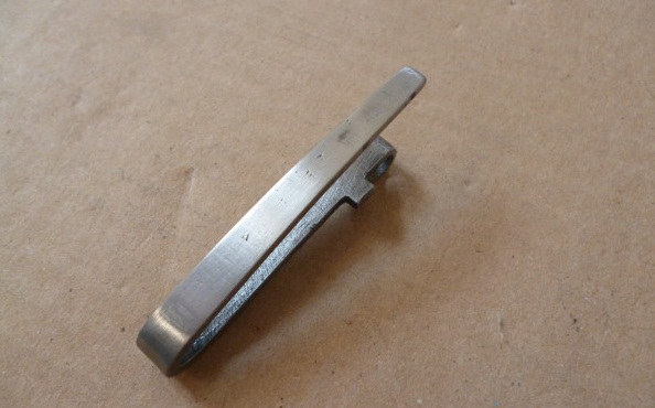

  25. 663
    663 ✠ Moderator
    17
    7.598
    Україна.

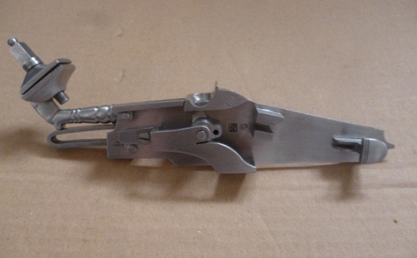

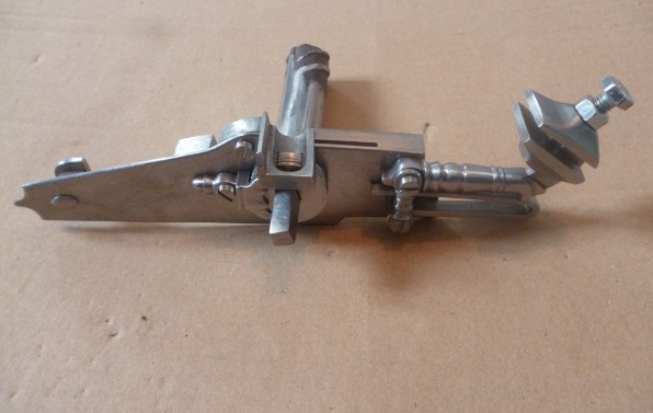

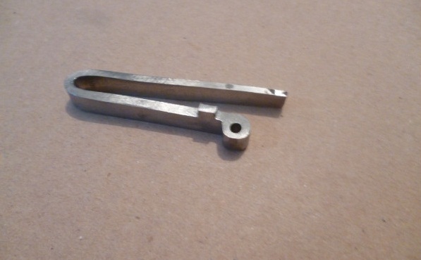

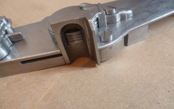

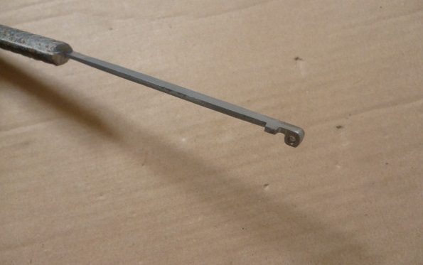

    Боевая пружина. Делал из арматуры. Финишно не шлифовал и не закалевал. Продолжение работы над пружиной будет после изготовления привода (цепи). Будет одновременно подгоняться ось, пружина и цепь. Пружина встала отлично. Замечание по пружине, чуть жестковата и без закалки. Возможно после закалки будет шлифоваться по бокам или по толщине. Всё по ходу дела.
