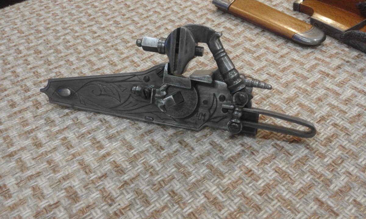

    Дякую за підтримку. Проект старенький але ще не завершений. Залишилося в перетворювачі іржі промити все і змастити маслом. Ще потрібно купити огниво для замку і гепнути , хоть разок.
    В даний час маю бажання зайнятися схожим механізмом але ще вагаюся. Недавно з копу приніс цікаві шматки пістоля. Тож ще думаю.

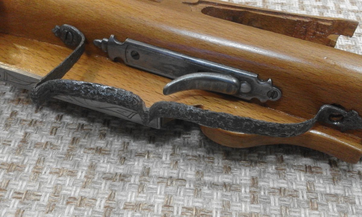

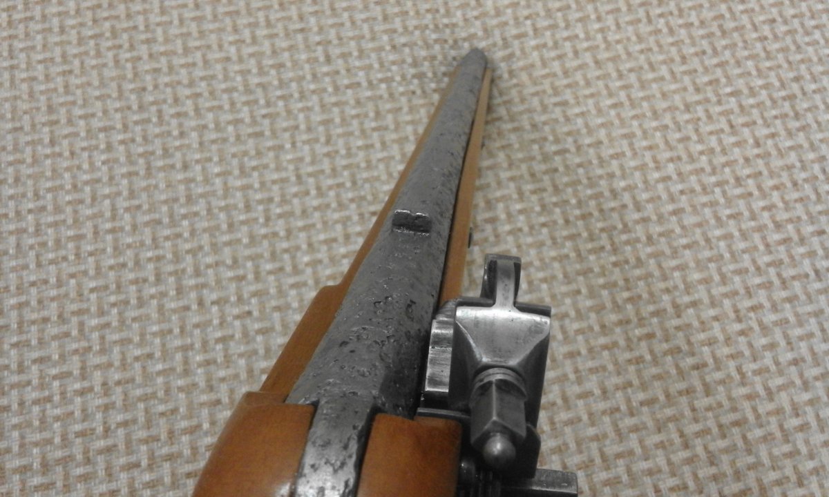

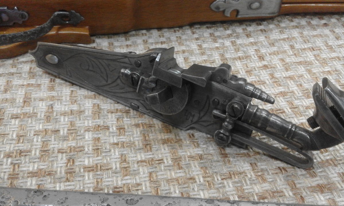

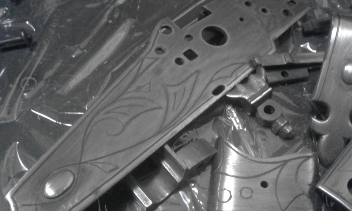

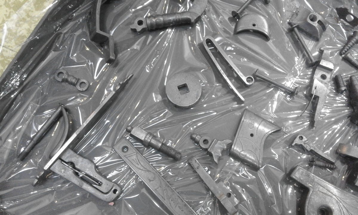

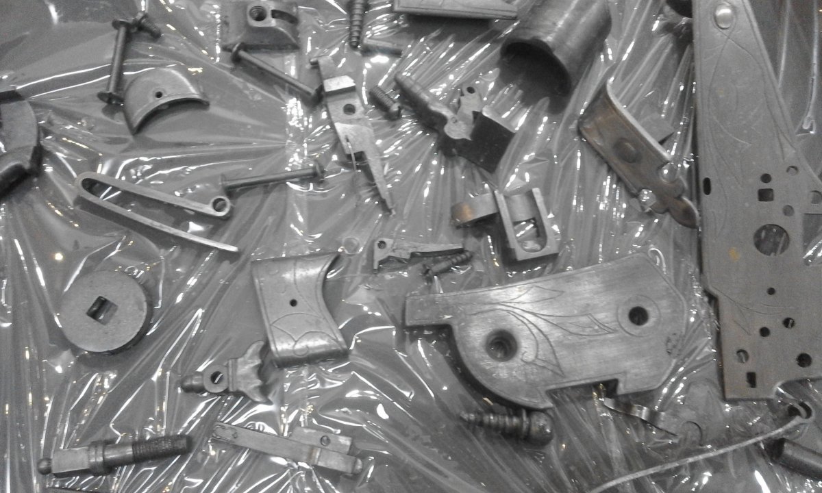

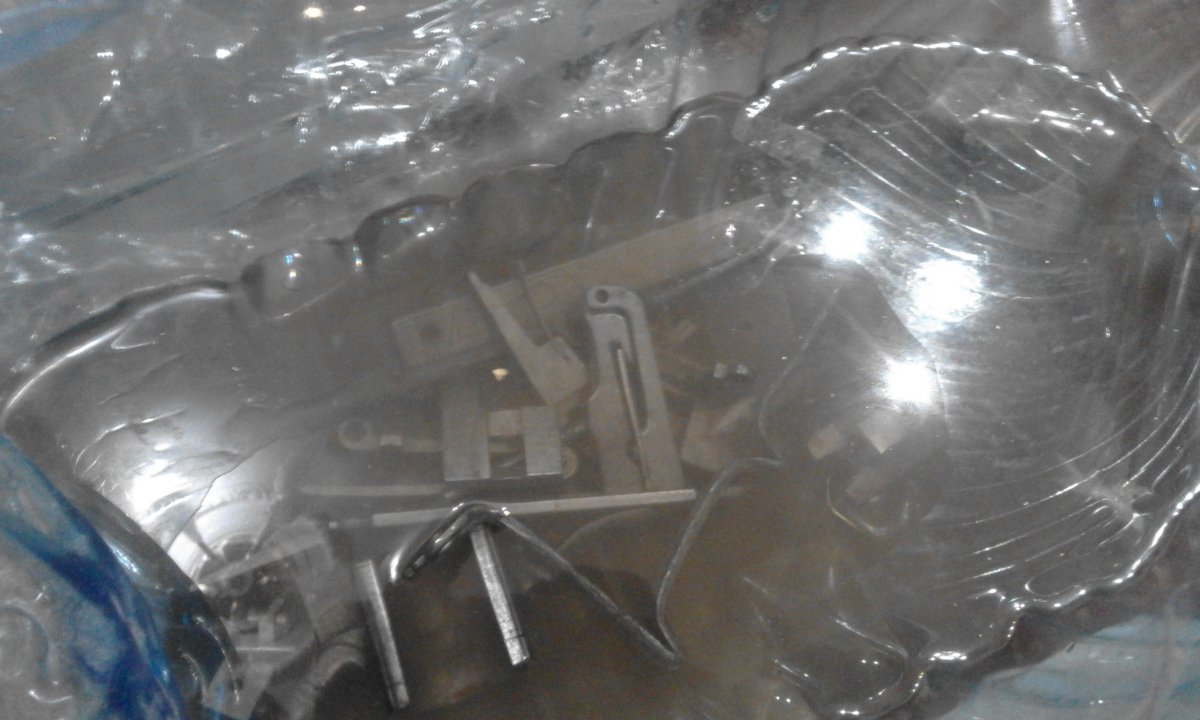

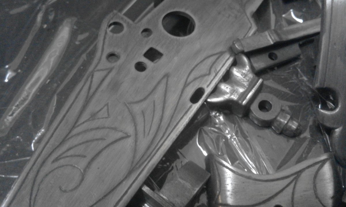

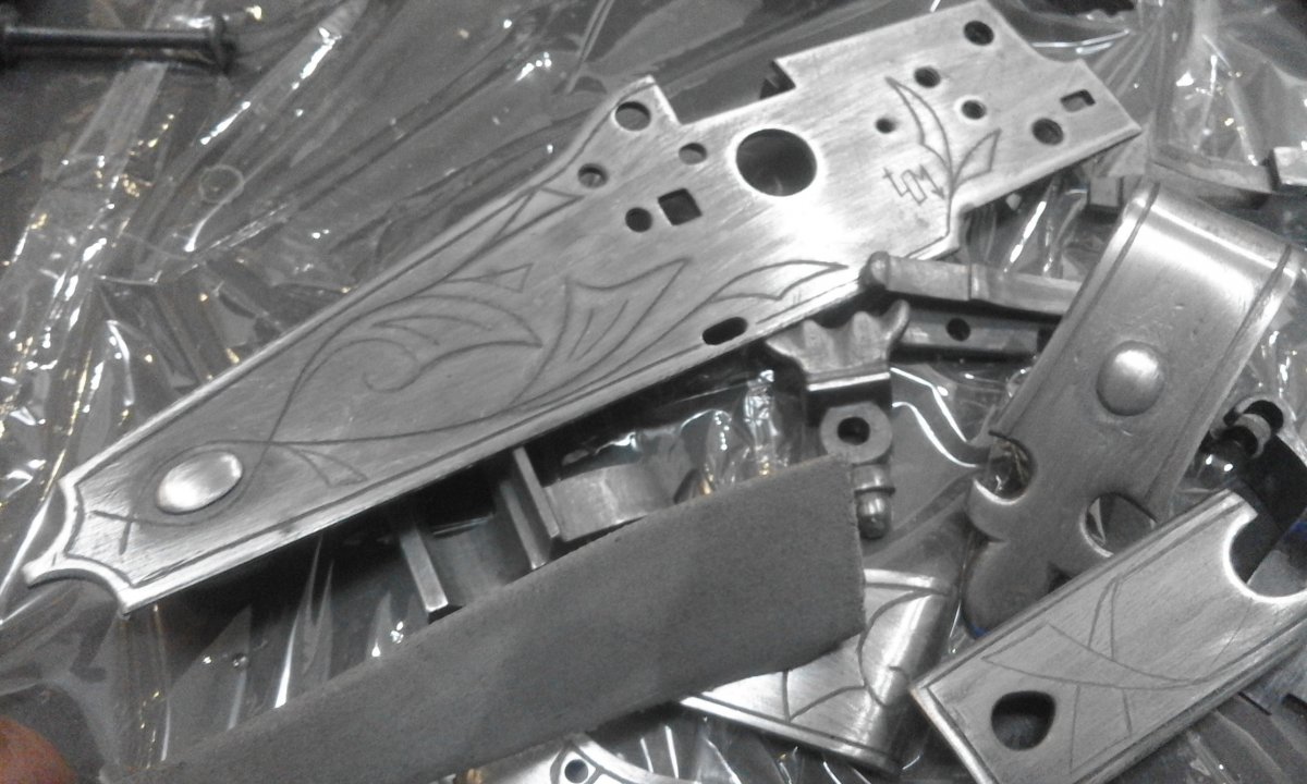

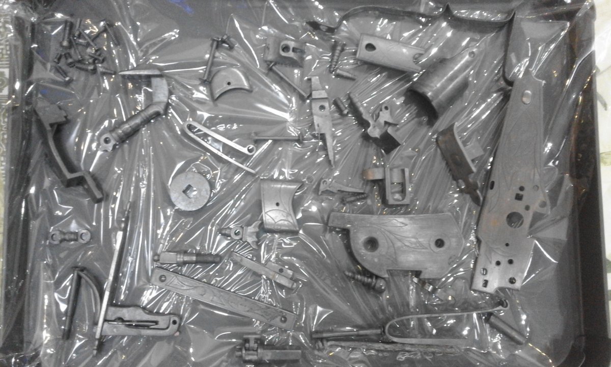

    Не велике старіння нового металу, робив перетворювачем іржі. Перетворювач повинен бути не свіжий, хоча би щоб в ньому полежало кусок старого заліза. Заквашував на годин 5, витягнув та просушив на плівці без витирання.

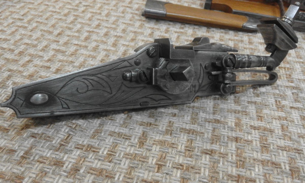

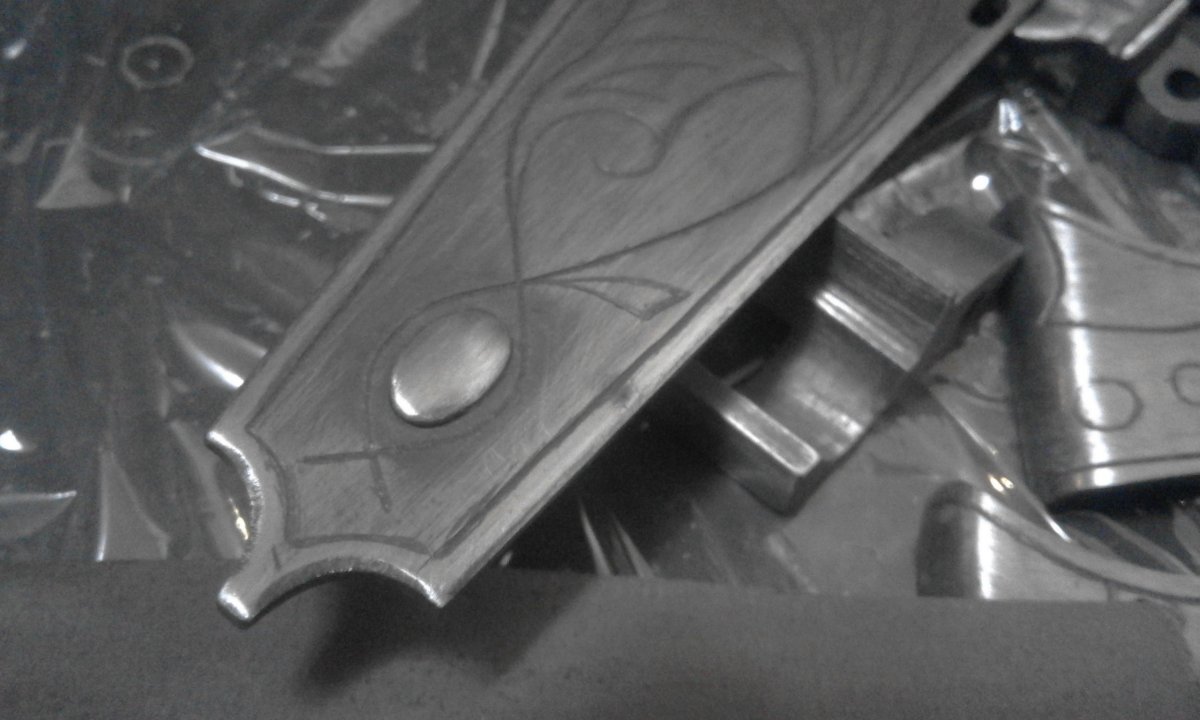

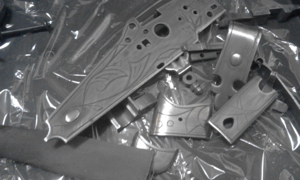

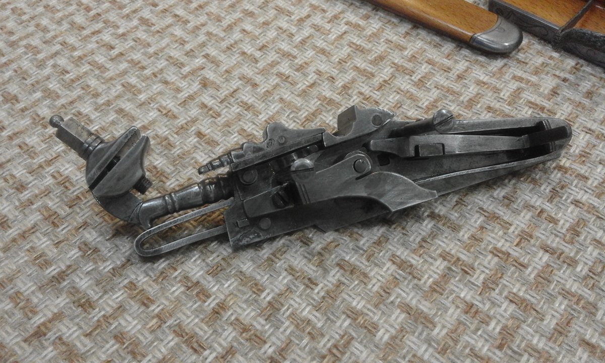

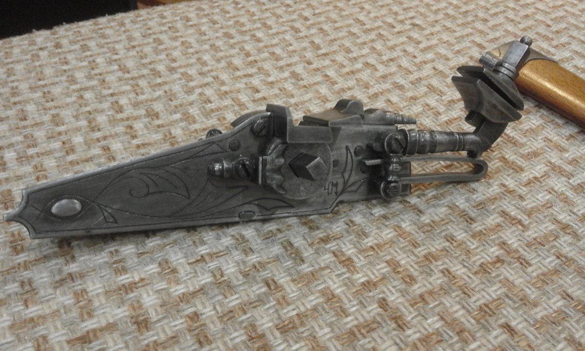

    Подетально злегка прошліфував кожну деталь. Все змастив та зібрав до купи. Звісно получилося не таким старим як ствол та спускова скоба але хоть щось.

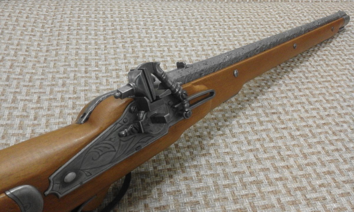

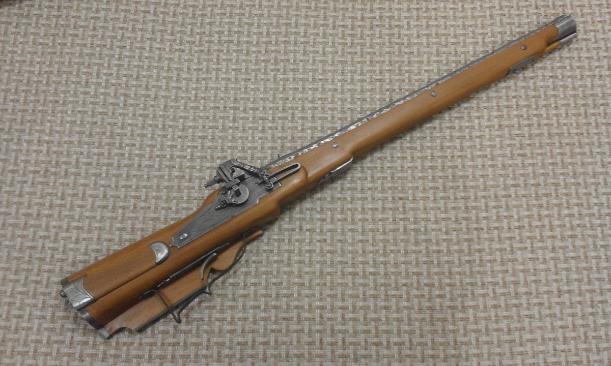

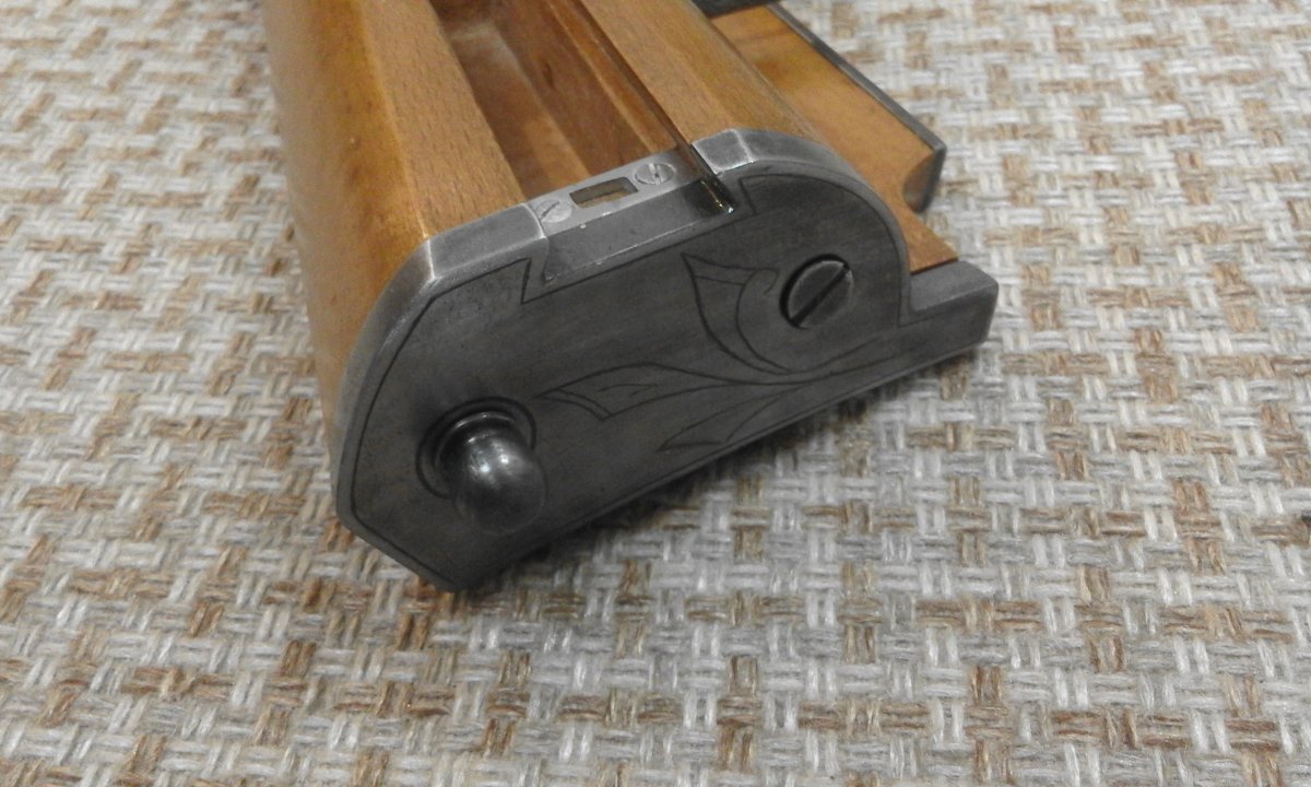

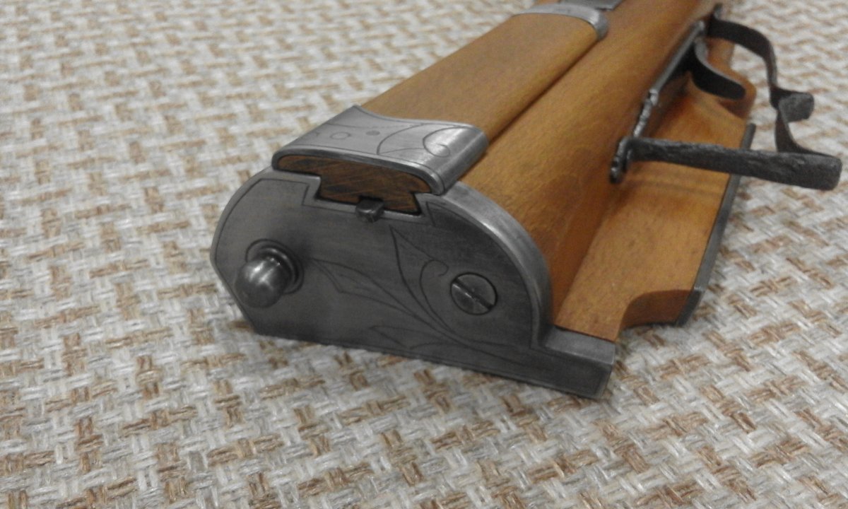

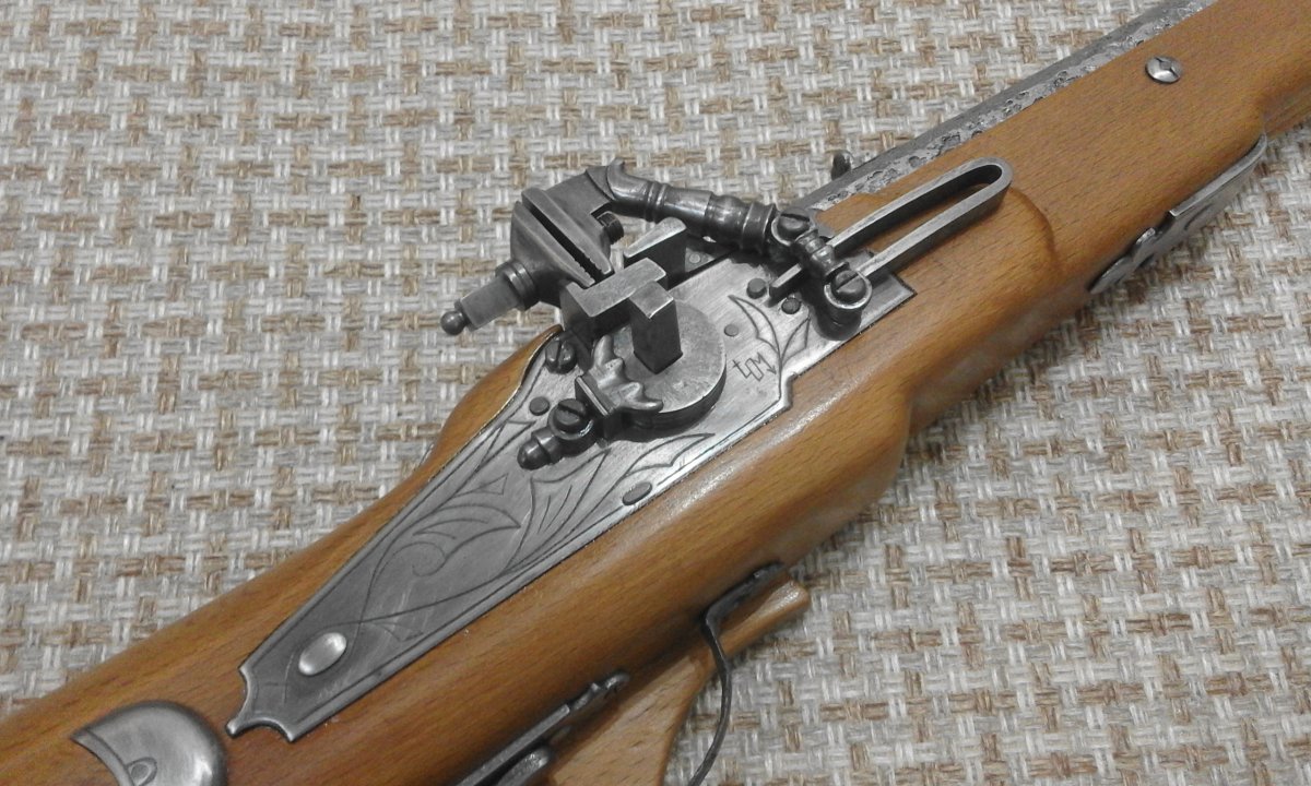

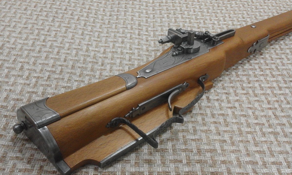

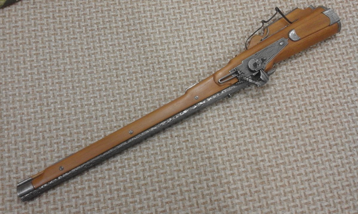

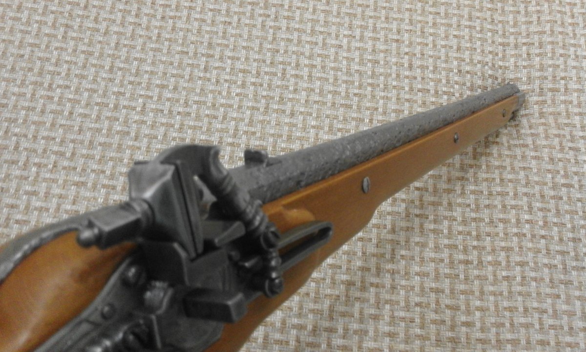

    Зібрано усе до купи.
    Змінювати свій стиль роботи не став. Залишилося вкрутити останній болт, який кріпить скобу до ствола але я його не вкрутив, така я людина. А на справді я не памятаю де він, замучився шукати та не знайшов. По переду знайду болт, поставлю крисало та можливі польові випробовування.
    При тім як чистив ствол то виколупав чуть пороху,положив його в пробірку, запах зберігзя до сьогодні. Куля на жаль так була засівша що прийшлося висверлювати.

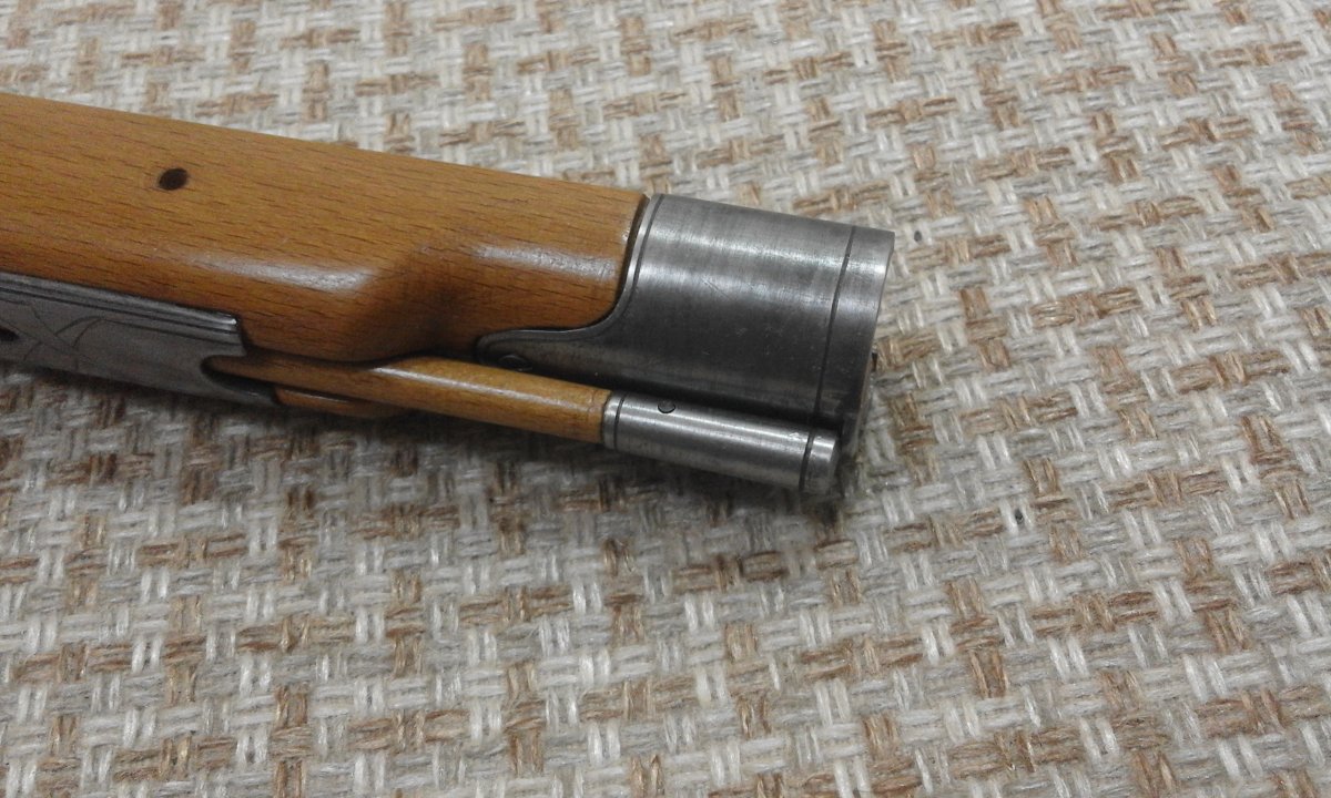

    Добавлю чуть інформації по дереву. Щоб його чуть зістарити та збити глянець, натирав його сухим піском. Спочатку чуть кути пройшовся піскоструйкою а потому протер піском все інше. Просто взявши в руку пісок натирав.
