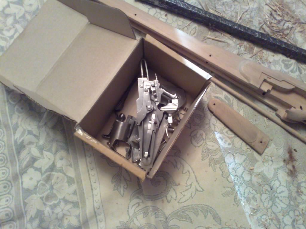

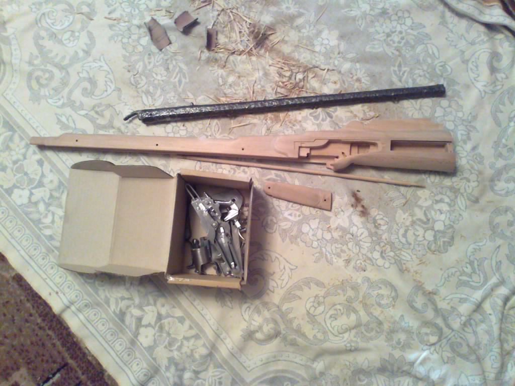

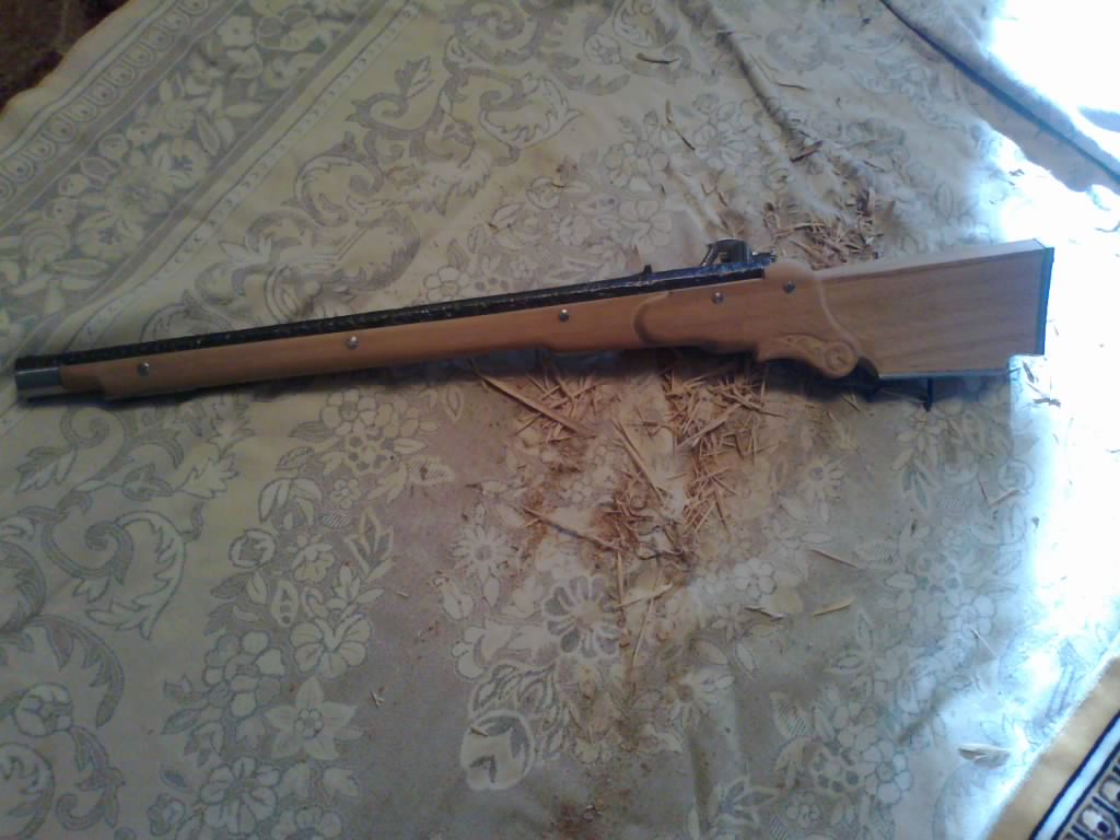

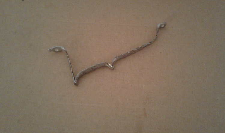

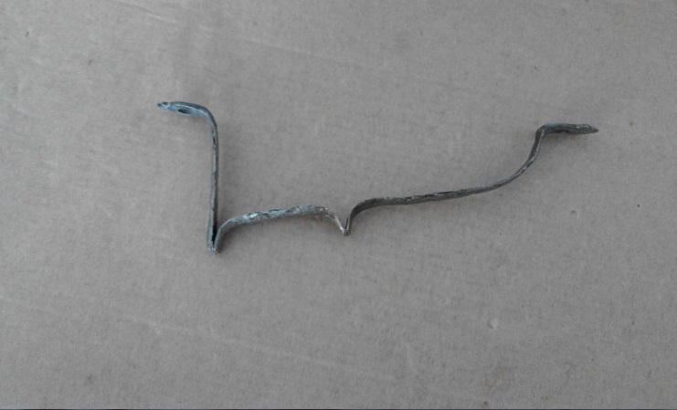

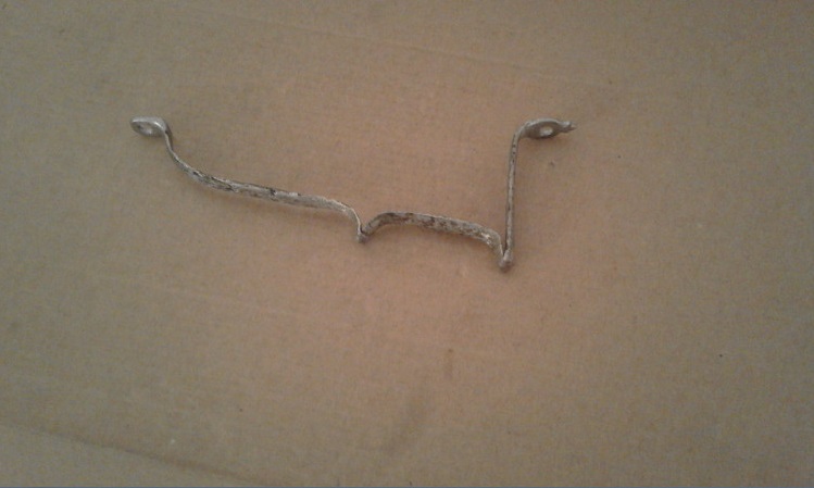

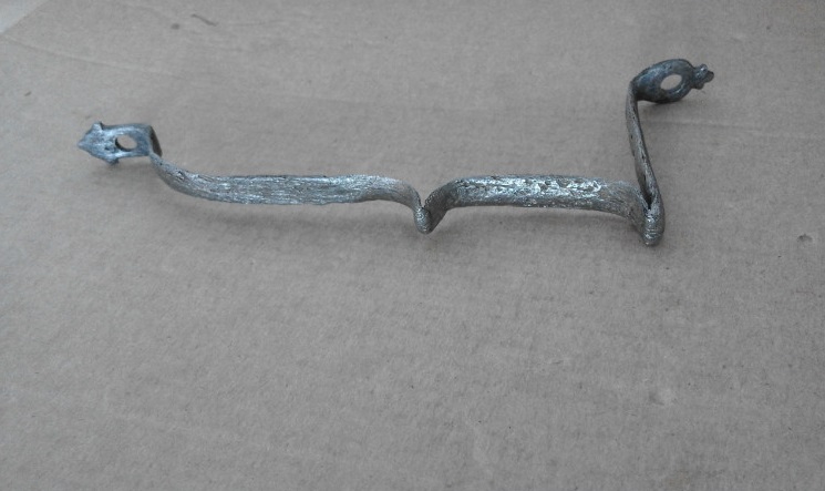

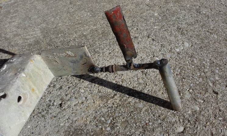

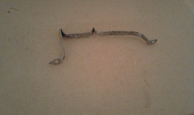

    Вернулся к мушкету. Очистил скобу и подремонтировал края для его крепления. Закинул в преобразователь, после чего очищу до чистого металла.
    ГеннадийВ, Стрипа, FelixIce та 12 іншим подобається це.
  14. 663
    663 ✠ Moderator
    17
    7.598
    Україна.

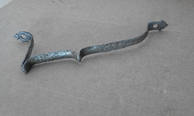

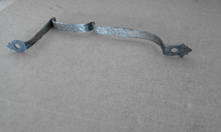

    Скоба на финише. Изменил после вчерашнего переднюю часть крепления. Чуть состарил под общий фон доваренные части. С скобой всё.

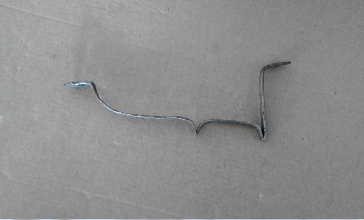

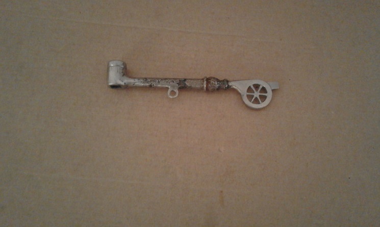

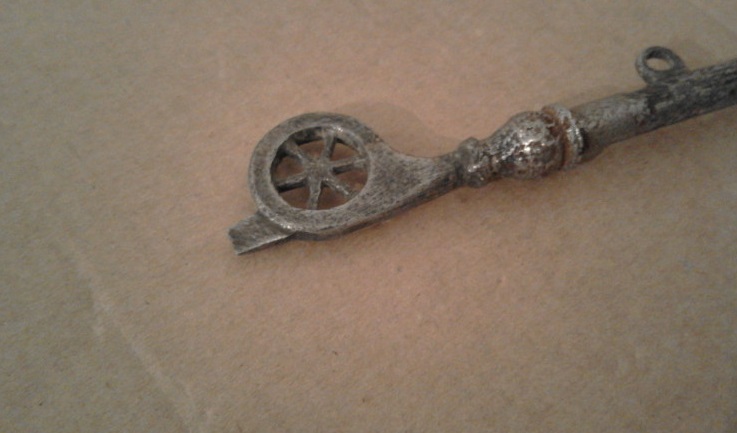

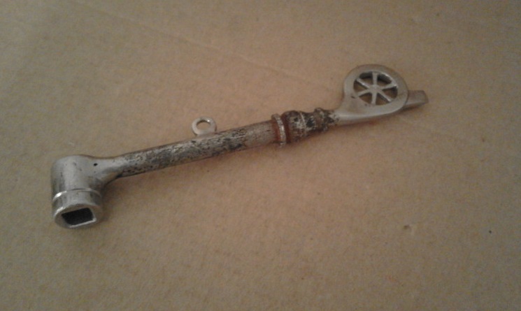

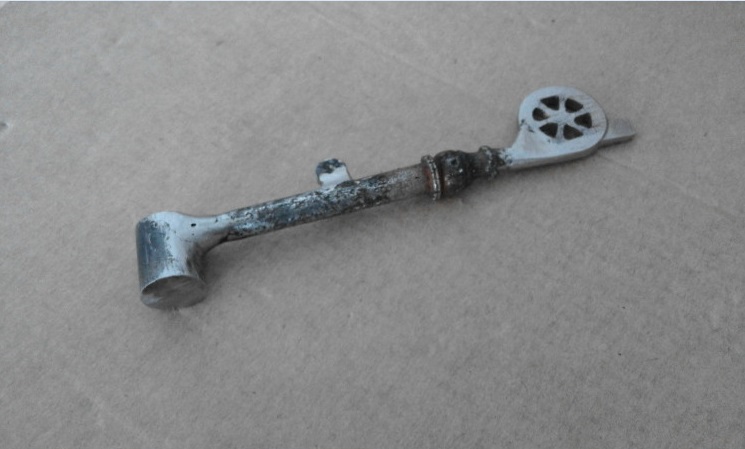

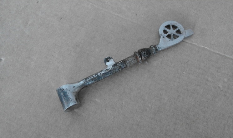

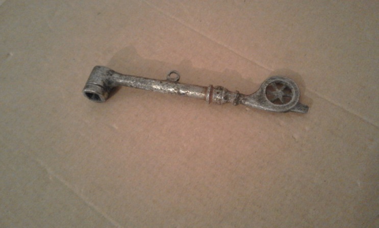

    Решил восстановить ключ. Взял железки и приварил в нужных местах. Отрезал всё лишнее, заготовка готова.
    ГеннадийВ, Стрипа, Alex_l76 та 10 іншим подобається це.
  16. 663
    663 ✠ Moderator
    17
    7.598
    Україна.

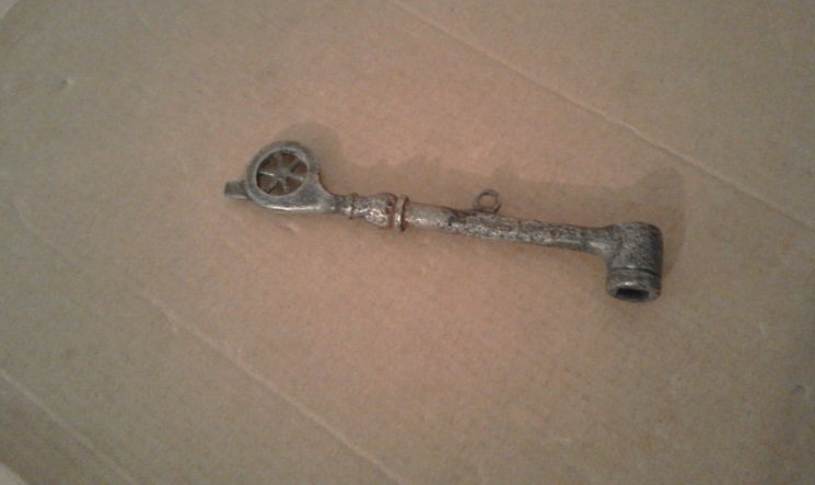

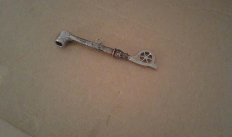

    Продолжил работу. Всё смастерил по нужной форме. С помощю дремеля и молотка нанёс царапины и раковины. Смазал новые части воронением.
    ГеннадийВ, Стрипа, fideleos та 9 іншим подобається це.
  17. 663
    663 ✠ Moderator
    17
    7.598
    Україна.

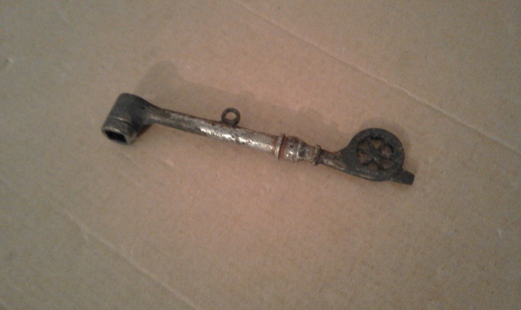

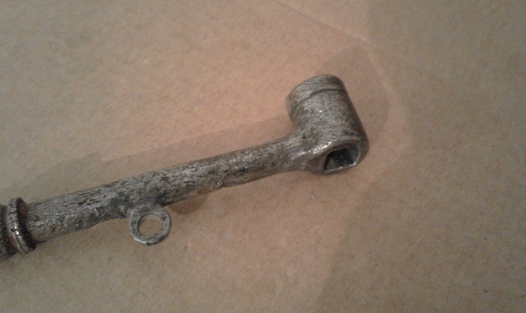

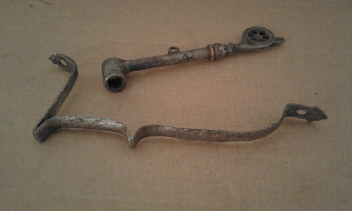

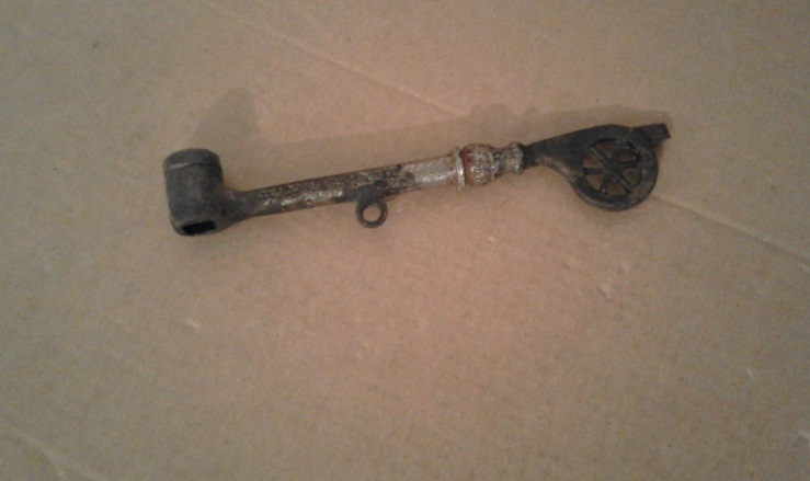

    Практически финиш роботы над ключом. Наждачкой шлифанул в местах которые доварил. Решение старить ключ было вынужденным так как основная часть ржавая была. Считаю получилось. Окончательный результат будет через недельку как только всё старое и новое сольётся по цвету.
    Gasser, ГеннадийВ, Стрипа та 16 іншим подобається це.

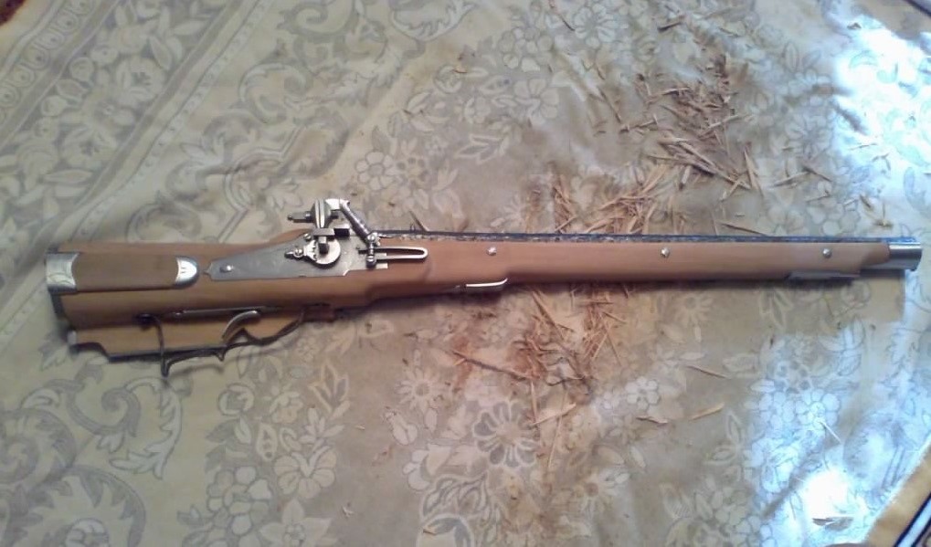

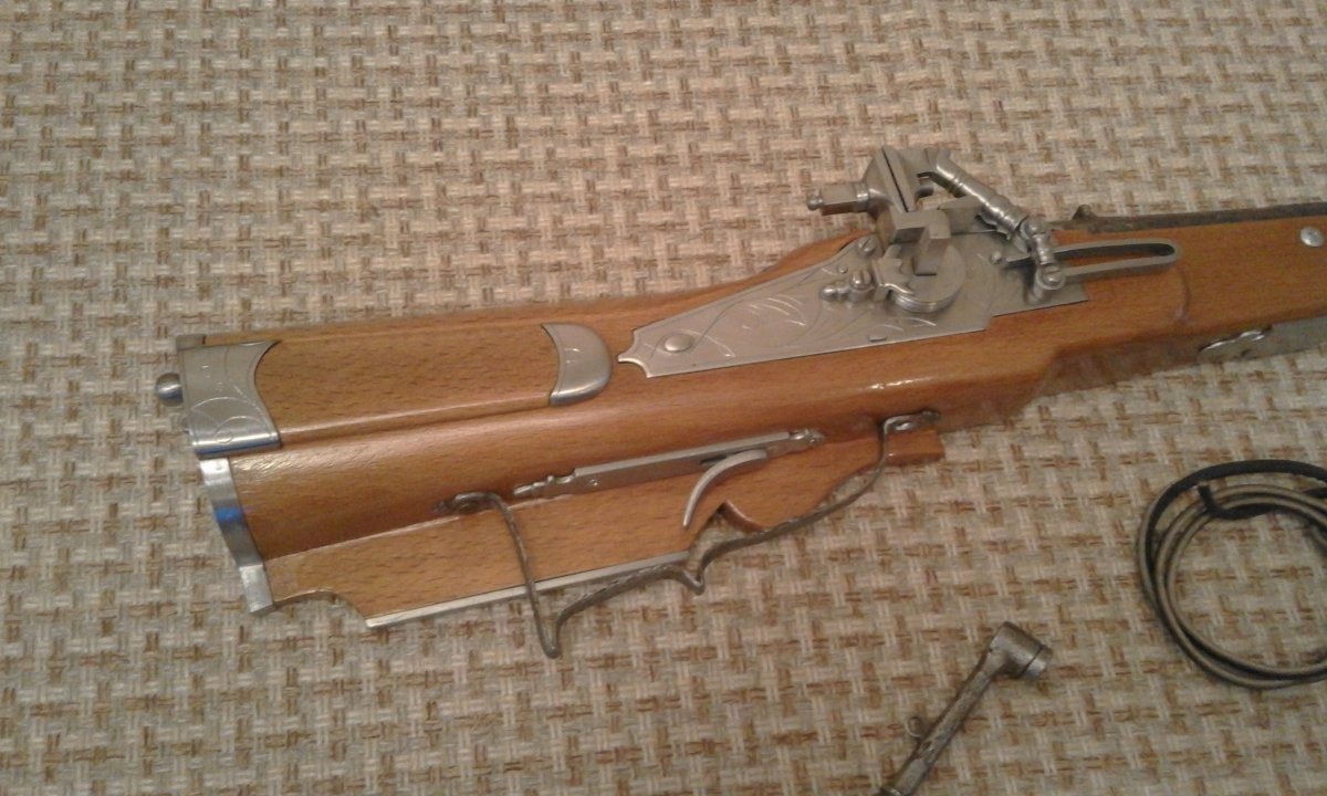

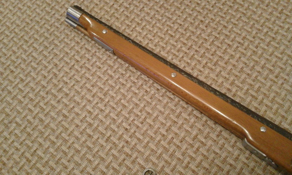

  18. 663
    663 ✠ Moderator
    17
    7.598
    Україна.

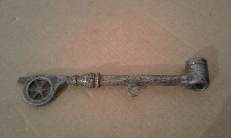

    Ключ созрел. На сегодня последние исправленные детали выглядят так. Опять пауза на месяцок.
    ГеннадийВ, Стрипа, fideleos та 12 іншим подобається це.
  19. 663
    663 ✠ Moderator
    17
    7.598
    Україна.

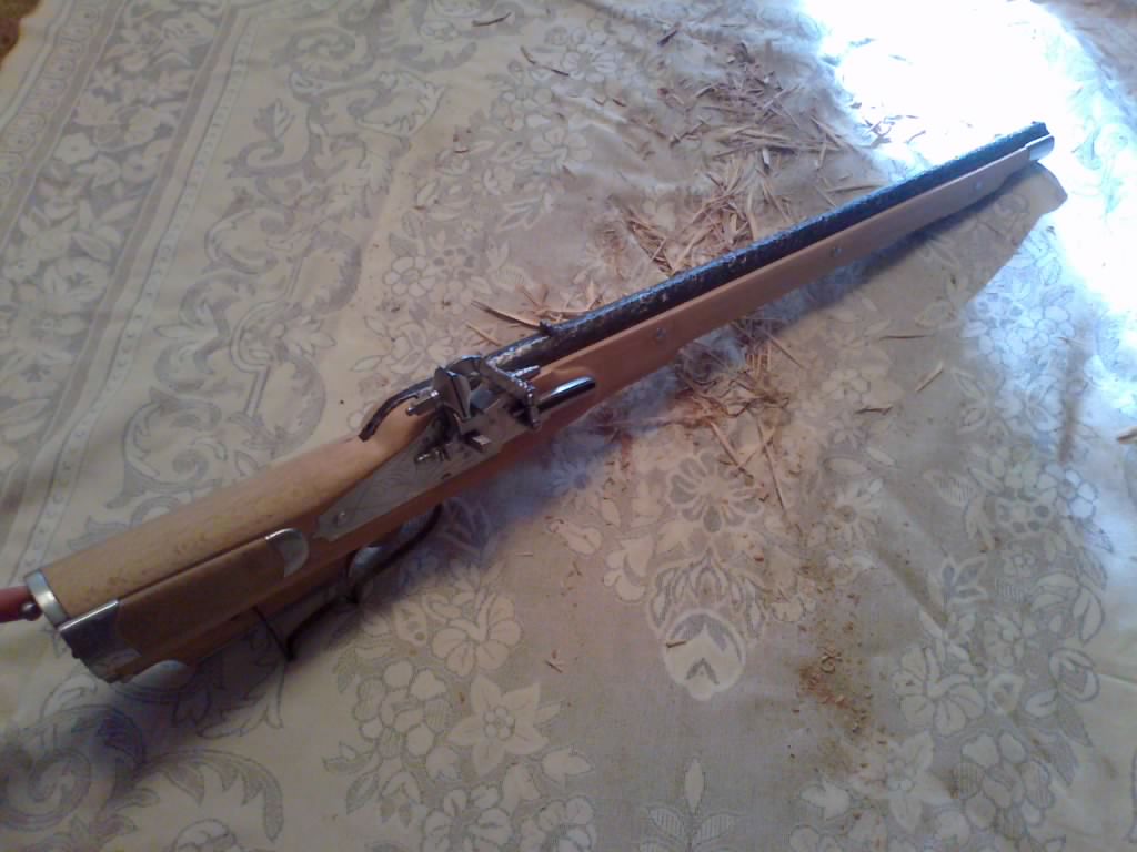

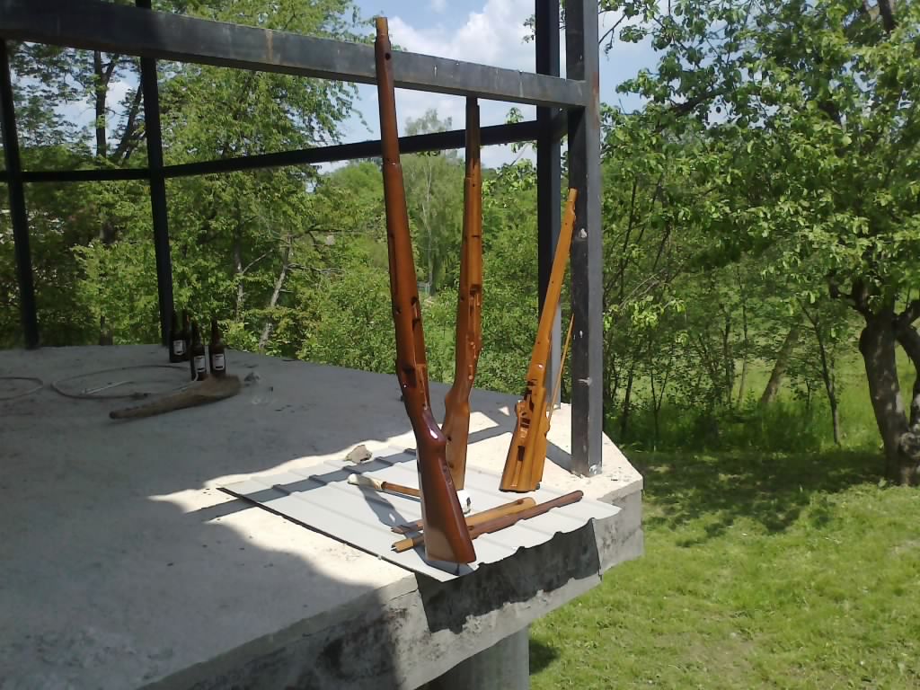

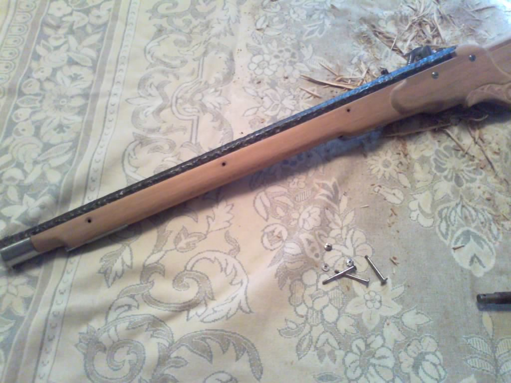

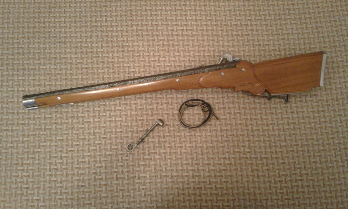

    После большой паузы всё же взялся за мушкет. Просверлил отверстия для крепления ствола, подшлифовал все посадочные места. Разобрал, вскрыл лаком.
    Bogdanternopol, ГеннадийВ, БЛК та 9 іншим подобається це.
  20. 663
    663 ✠ Moderator
    17
    7.598
    Україна.

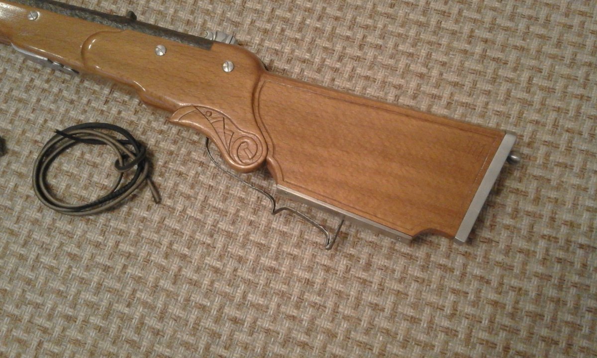

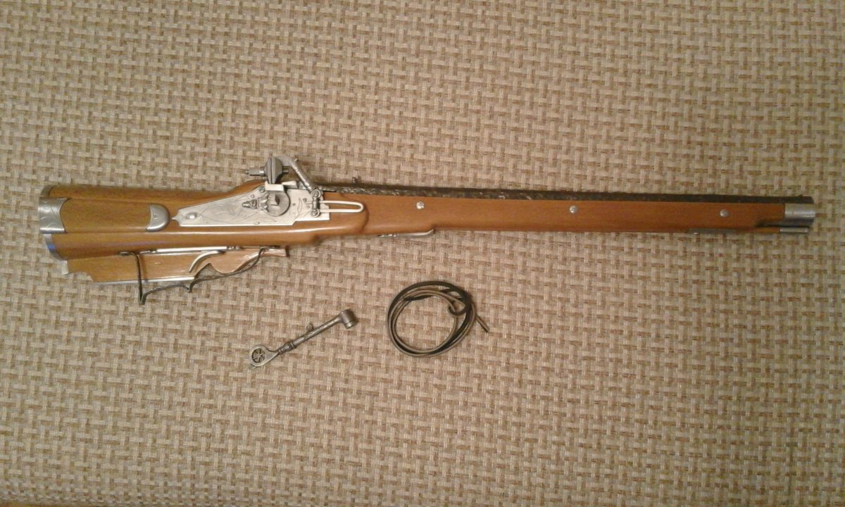

    Вид после лаковки и сборки.
    В дальнейшем планирую состарить приклад путём частичной шлифовки и нанесением пару вмятин и царапинок.
    Состаривание нового железа будет фальш состаривание, нанесу холодное воронение и сделаю потёртости под старое железо. Второй вариант резервный, это нанесение преобразователя и закос под потёртости.
    Варить ствол не буду ни в коем случаи, предмет будет не тот.
    Bogdanternopol, ГеннадийВ, Helmut Hesler та 13 іншим подобається це.
  21. nucu
    nucu Stabsfeldwebel
    3.127
    Винные погреба
    Супер :smile_15::smile_12::beer:Класная работа.
    Вопросик просто ради интереса в таком состоянии скока весит??
    Helmut Hesler та 663 подобається це.
  22. 663
    663 ✠ Moderator
    17
    7.598
    Україна.
    Спасибо за поддержку.
    Весит не много, около 2.5 кг. Это только с виду он большой.
    ГеннадийВ та Стрипа подобається це.

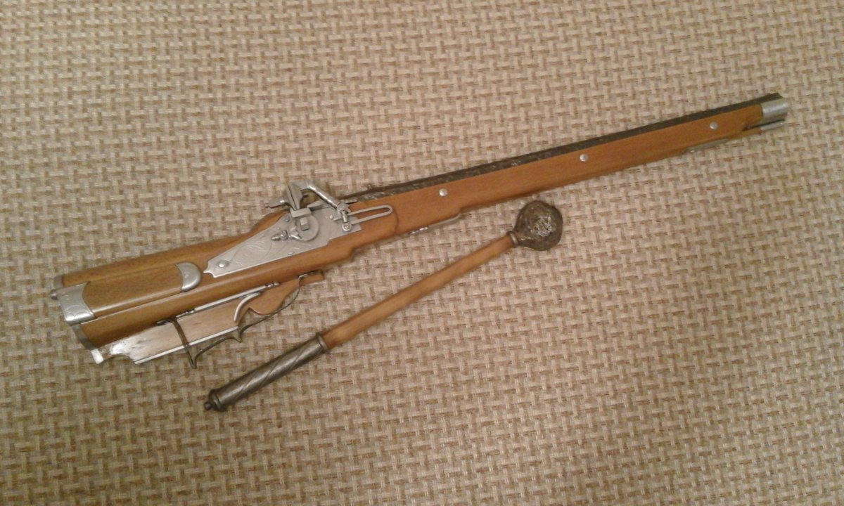

  23. 663
    663 ✠ Moderator
    17
    7.598
    Україна.

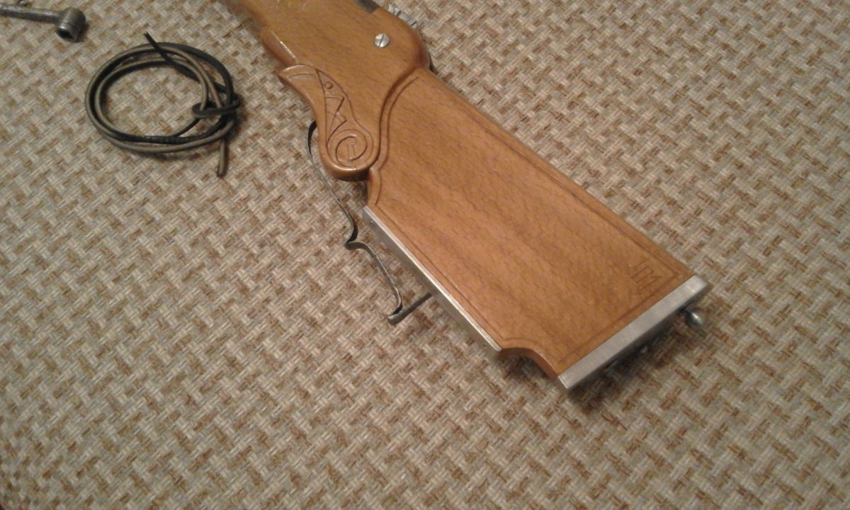

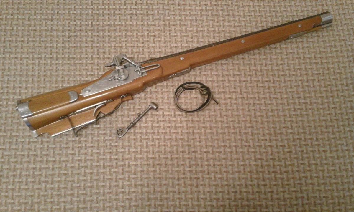

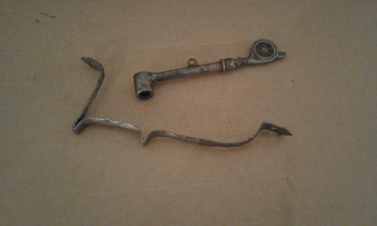

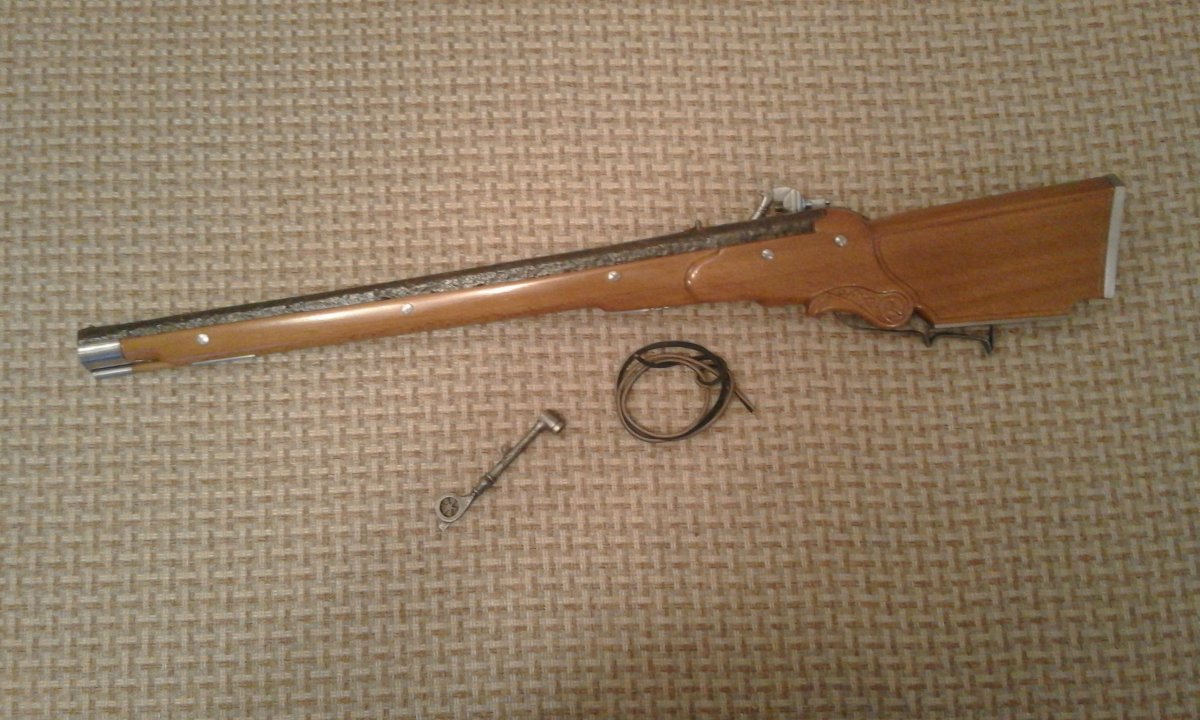

    Для полной ясности картины, два предмета одного периода.
    Bogdanternopol, Gasser, ГеннадийВ та 13 іншим подобається це.
  24. Винничанин
    Винничанин Stabsfeldwebel
    1.313
    г. Винница, Украина
    Приветствую Олег! Поздравляю с завершением (ну или почти завершением) очередной реставрации и как всегда снимаю шляпу! Если мне будет позволено - вставлю свои 5 копеек по поводу состаривания новодельных частей. С одной стороны, в случае состаривания, получится вполне аутентичный своему времени предмет. С другой стороны (если оставить все как есть) - четко видна работа реставратора как по реставрации оригинальных частей, так и по восстановлению недостающих. Субъективно мне больше нравится второй вариант. Но решать естественно Вам. С уважением!
    ГеннадийВ та 663 подобається це.
  25. 663
    663 ✠ Moderator
    17
    7.598
    Україна.
    Изначально новодельные части делались как подставка или дополнение для полной картины. Состаренные части не будут карявится а лишь притупят чёткий перепад между старым и новым, чисто чуть сгладят эту грань. В таком виде как сей час новые детали мне кажется глаз режут, чуть не то.
    А в основном мне ваша идея нравится. Впереди у меня маленький проект с мечом, меча только обрубок клина. Нарисую на бумаге меч(чёрно белый рисунок) и наложу ту часть которая в наличии на рисунок, на этом всё. Вообще то экспериментирую пока. Предметы у которых хоть малюсенькая историческая ценность стараюсь не трогать а лишь дополнять без вреда оригиналу.
    Bogdanternopol, Gasser, AlexPoltava та 7 іншим подобається це.
