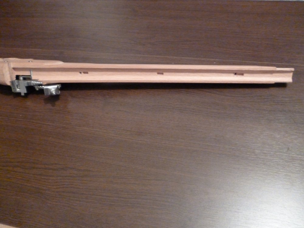

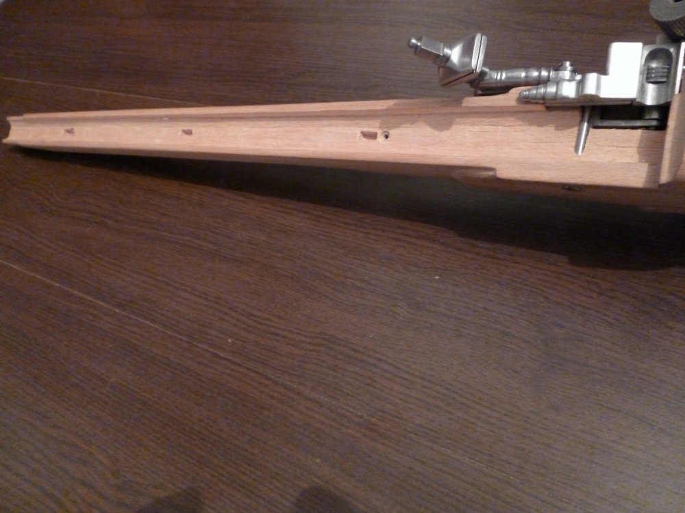

    Вырезал посадочное место под ствол. Оставил запас, так как делал не по самому стволу а по замерам сына. Доводка будет уже по самому стволу.
    ГеннадийВ, fideleos, RIHARD 77 та 9 іншим подобається це.

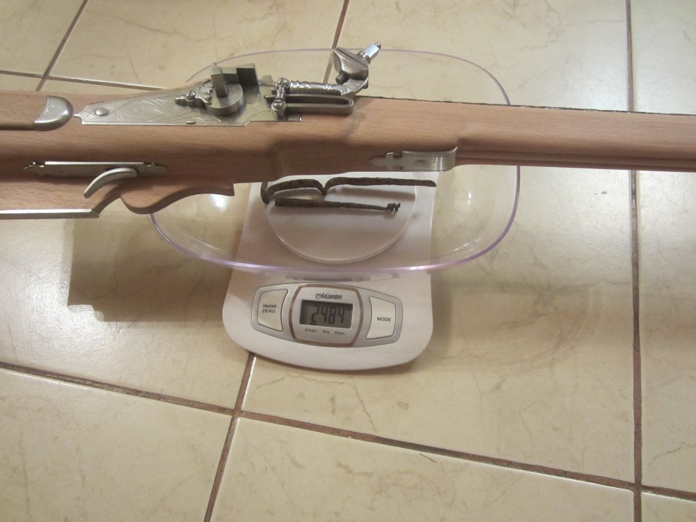

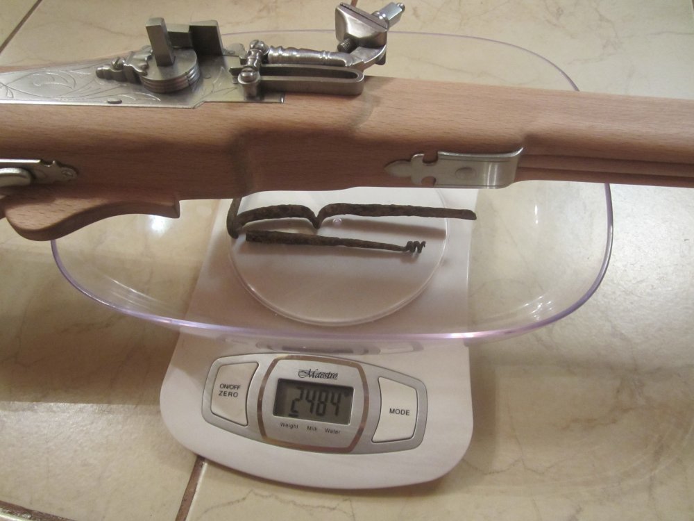

    На хороший вопрос, наглядный ответ. Железо всё в сборе. Осталось покрыть дерево и состарить металл. Вес измениться думаю в грамм 5-10.
    ГеннадийВ, Helmut Hesler, fideleos та 14 іншим подобається це.

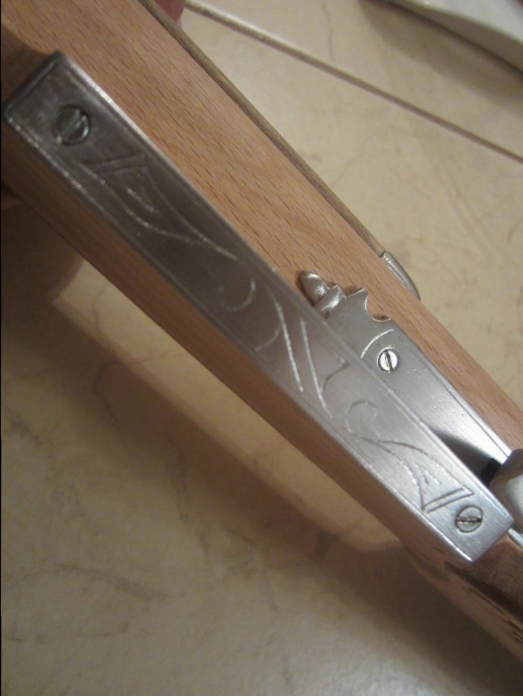

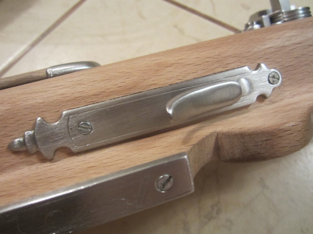

    Україна.

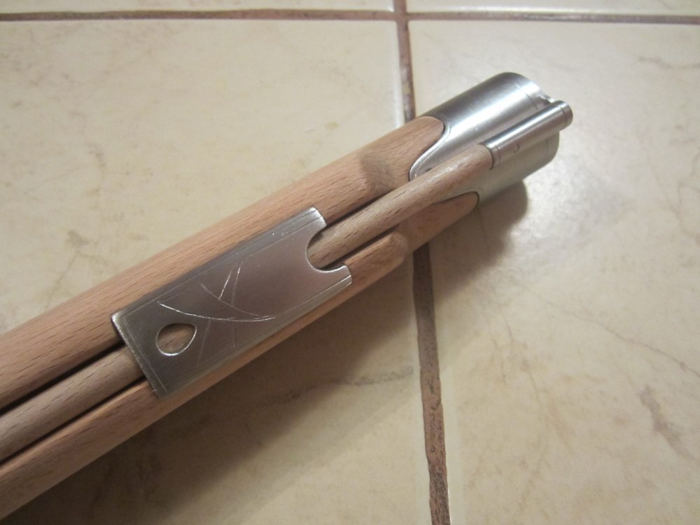

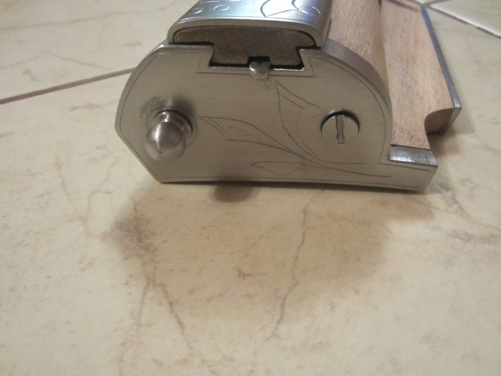

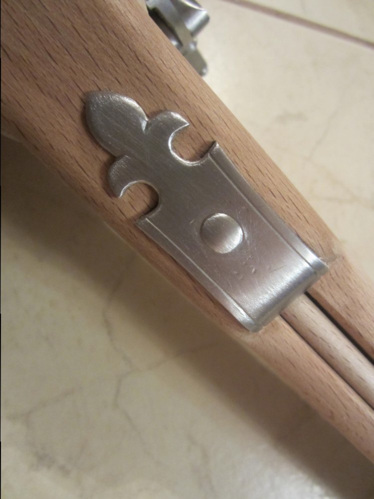

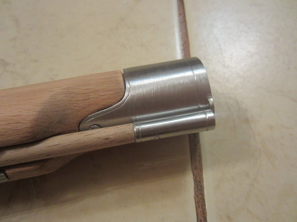

    Как то появилось свободное время и нанёс рисунки на металл. Сильно выпендреваться не стал. Так думаю будет отлично. После состаревания думаю будет то что надо. Кое какие царапины и забоины на металле специально оставил чтоб хоть как то гармонировало с стволом. Хотя до полной гармонии надо бы всё это бросить под трактор.

  19. Armes
    Armes Oberst
    61
    110
    4.808
    Слобідська Україна
    :smile_12: Ждем видео с СХП!
    Стрипа, нейтрал7, Frodi та 2 іншим подобається це.
  20. АСИРИС 1984
    АСИРИС 1984 Hauptmann Клуб взаимопомощи
    13
    15
    3.930
    Белая Церковь
    Хорошая работа:smile_12:,ну а с трактором вы погорячились-делайте новый ствол-и все будет одинаково смотрется;)
    ГеннадийВ та 663 подобається це.
