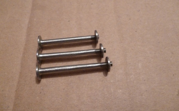

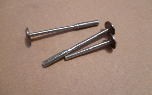

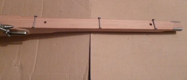

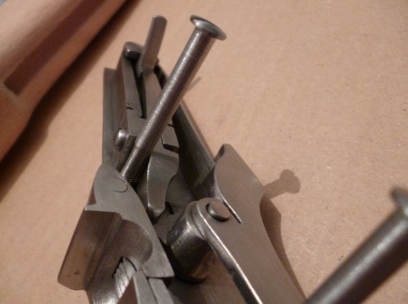

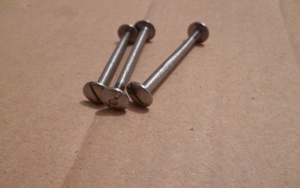

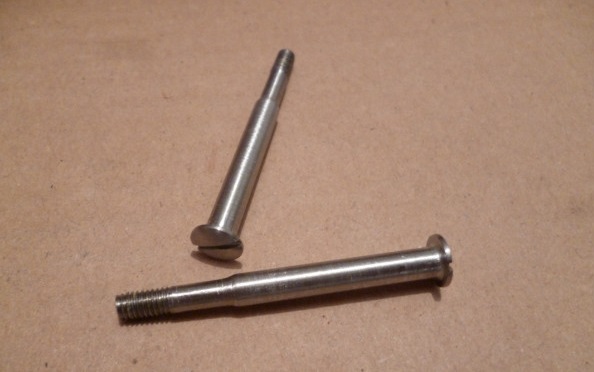

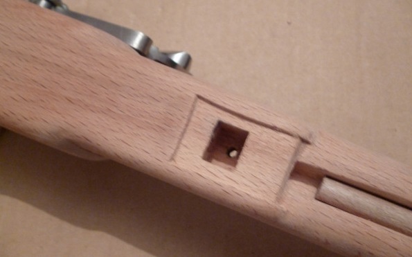

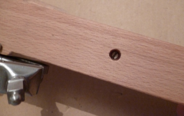

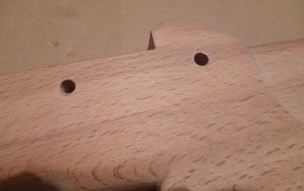

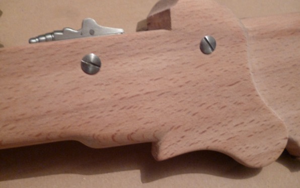

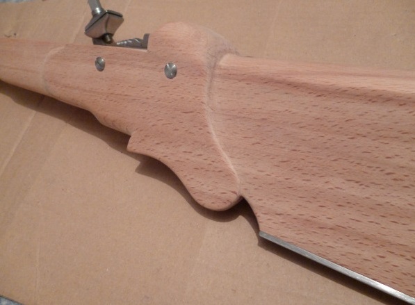

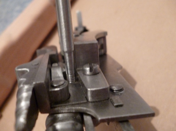

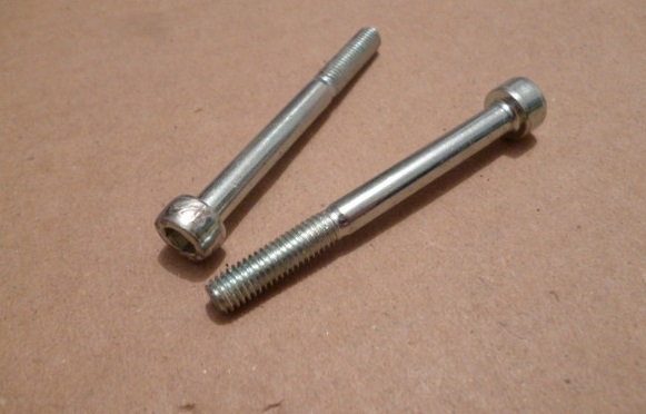

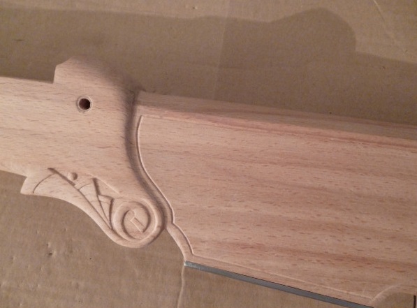

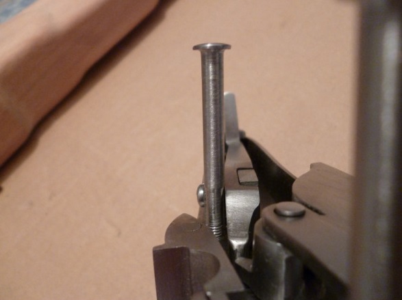

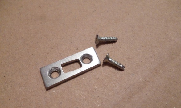

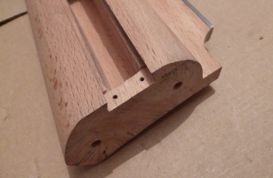

    Смастерил болты крепления замка. Делал из болтов фото 1 (другого материала под рукой не нашлось). Болты под резьбу 5мм, переточил на 4мм. Болгаркой аккуратно сточил резьбу в аккурат под ноль и не больше. Нарезал новую на 4 мм. Сточил шляпку под шестигранник и нарезал ножовочным полотном по металлу паз для отвёртки. Отрезал в размер фото 2, готовые болты. Просверлил отверстия в ложе, получилось аккуратно фото 3-4. Установил замок фото 5-6, порадовался снял. Специфический вид болтов не с проста фото 7-8-9. Как то так. Продолжаю работать над рисунком на ложе.

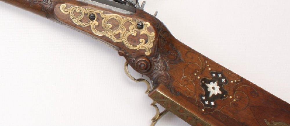

    А со стороны головок там как я помню должна ити какая то планочка декоративная ,которая выполняет функцию шайб.
    663 подобається це.

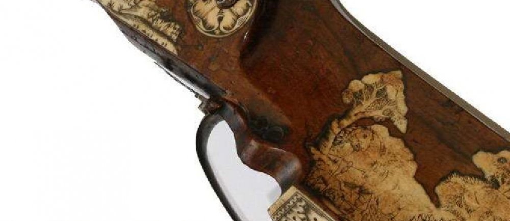

    Камрад 663 ! А вы не думали обвес приклада выполнить в латуни?

    Если найду хоть одно фото мушкета такой же модели и с планочкой, обязательно сделаю и на своём мушкете такую. Только кроме болтов там думаю ничего не было. На своём ложе хотел сделать под шляпки потаи методом зажимания, не тут то было. Брал болт такой же, вставлял в отверстие и бил молотком, вмятины еле еле. Думаю сами болты справлялись с своей работой. Вариант с планочкой мне нравиться, только будет ли правильно.

    Было бы не плохо. Только скоба у меня железная и прочее. Не хочу чтоб он выглядел слишком парадно, должен быть скромней. Типа боевой.

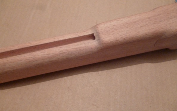

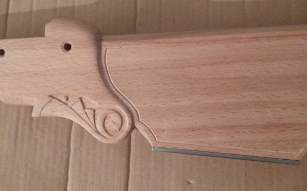

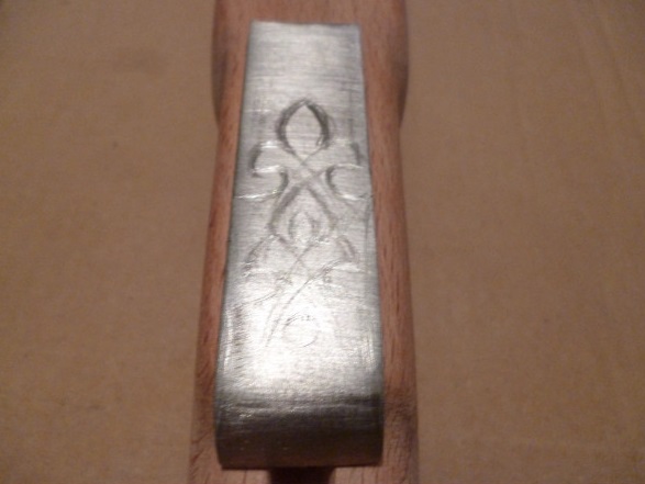

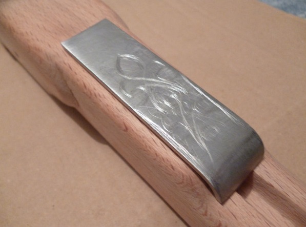

    Чуть вырезал рисунок. Рисунок сделан только в там где, практически на всех мушкетах присутствует. Больше ничего вырезать не буду чтоб не получился под охотника. В результате должен получиться просто мушкет. Скромность, скромность, скромность. В дальнейшем сам рисунок будет чуть поправляться, шлифовка и так кое что поправлю.

    Я вам верю, но я еле подходящее железо нашёл, а тут латунь (чужая страна, чужой язык). Еле бук нашёл.

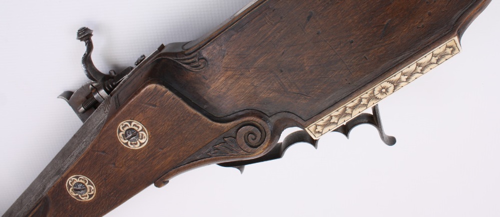

    Фото как образец места с рисунком и установки болтов.

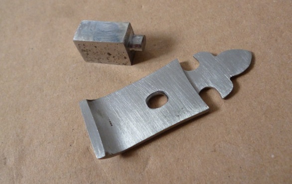

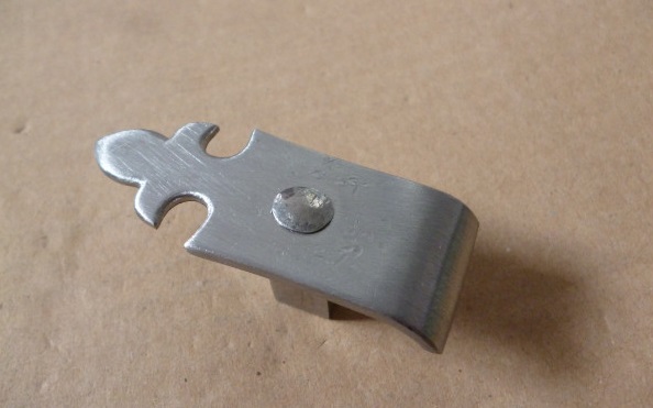

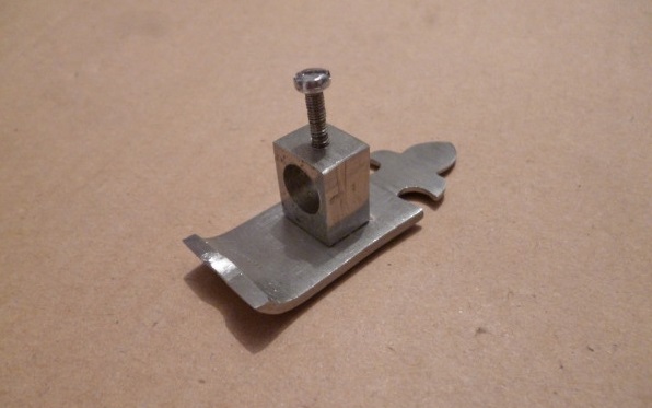

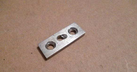

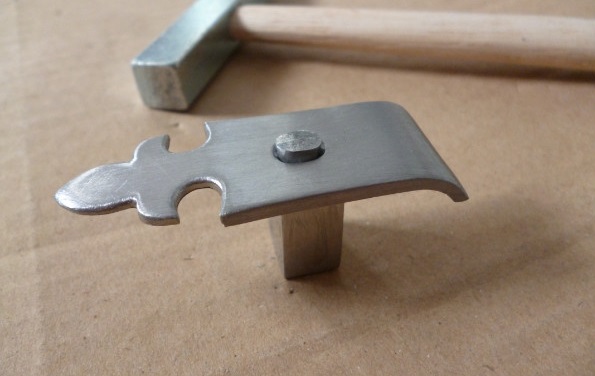

    Пластина (шомпольная трубка), пока только заготовка. Над формой ещё думаю.

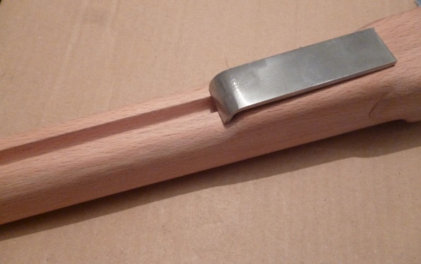

    С пластиной не занимался, только накидал эскиз будущей формы. Тот который длинней, мне кажется будет отлично. Вчера накаркал и сегодня пришлось посетить сопредельное государство, устал до не могу. С собой ничего для работы не брал. А завтра праздник Андрея, после завтра воскресенье. Так что работа стоит до понедельника. Старинный западенский обычай чтить религиозные праздники и уважать прошлое.

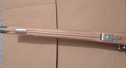

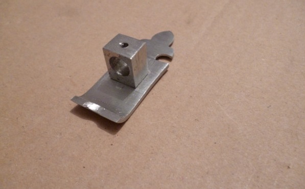

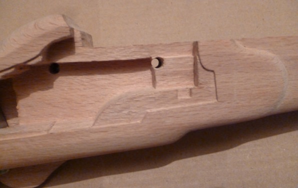

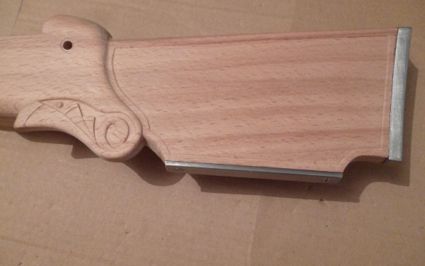

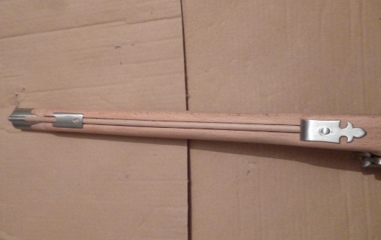

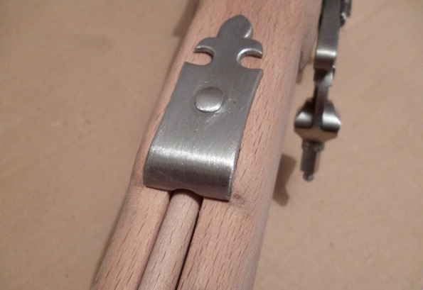

    Сделал заготовки, склепал. Вырезал в дереве посадочное место, вставил детальку. Через отверстие шомпола просверлил отверстие сквозное под шомпол. Просверлил в ложе сквозное отверстие под болт крепления. Не снимая деталь с ложе просверлил в детали отверстие под болт. Снял деталь нарезал резьбу. Сделал потай для болта с стороны ствола, чтоб он потом сел без проблем. Установил деталь. Шомпольная трубка готова. Остался рисунок, потом.

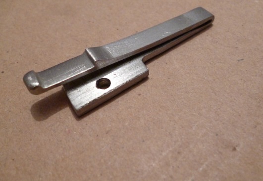

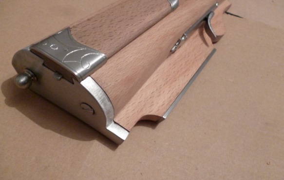

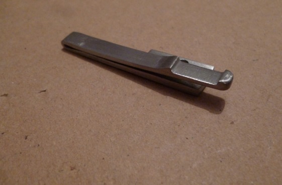

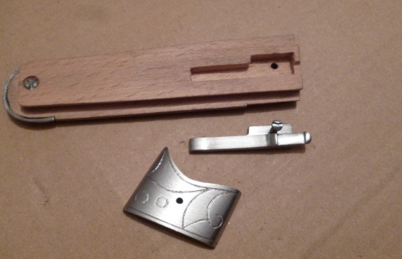

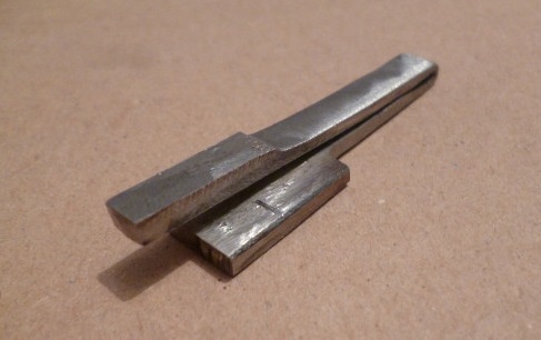

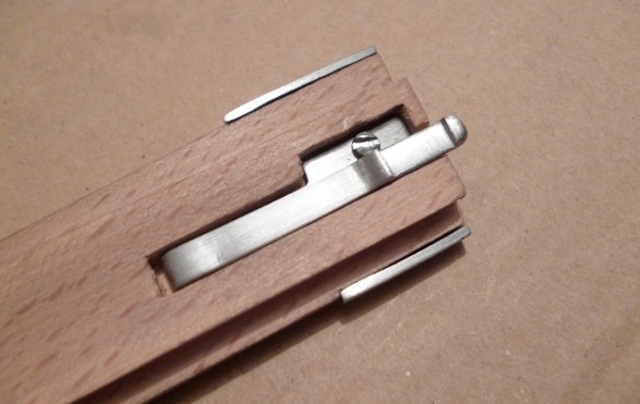

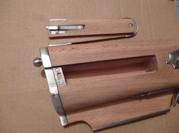

    Защёлка крышки пенала. Вырезал заготовки болгаркой, просверлил отверстия. Пустил в ход надфиля. Вырезал в крышке и ложе посадочные места для фиксаторов. Установил. Тыльник финишно не закреплён, будет сниматься. Из обвеса осталось смастерить три крепёжных болта с гайками для ствола. Весь обвес будет шлифоваться, потом, вместе с деревом. Продолжение следует.

    Последние детали обвеса. Болты крепления ствола. Замечу что болты стояли не более чем у 5 процентов из всех мушкетов. Если и ставились, то моё предположение на ремонтных мушкетах. В основном ставились штифты и всё. На своём постараюсь поставить штифты, в случаи неудачи поставлю болты. Болты делал из старых мебельных 6мм. Сточил на дрели напильником под 4мм, обрезал в нужный мне размер, каждый под своё место, нарезал резьбу. Сделал гайки из прутка железа. С обвесом покончено. Остались рисунки по железу, это уже под настроение.
