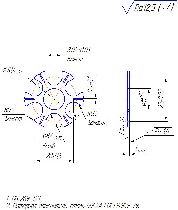

    Шукаю розміри або креслення мунклип 6 патронів 9 мм .

    Є таке креслення

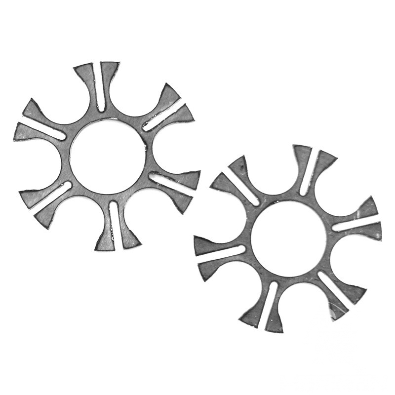

    По розмірам - це під сафарі 820.
    Але зразу робити в металі не рекомендую. Дещо треба підправити....

    Ось так виглядають з нержавсталі. Працюють.

    Якщо дасте деякі критичні розміри, зроблю для Вашого девайсу.
    Головне щоб була проточка в барабані.

    Як що в барабані є відповідна проточка для нього. І тоді потрібно дуже точно зняти з розміри.

    Тут два головних розміри діаметр внутрішного отвору, та відстань між центрами протележних комор.

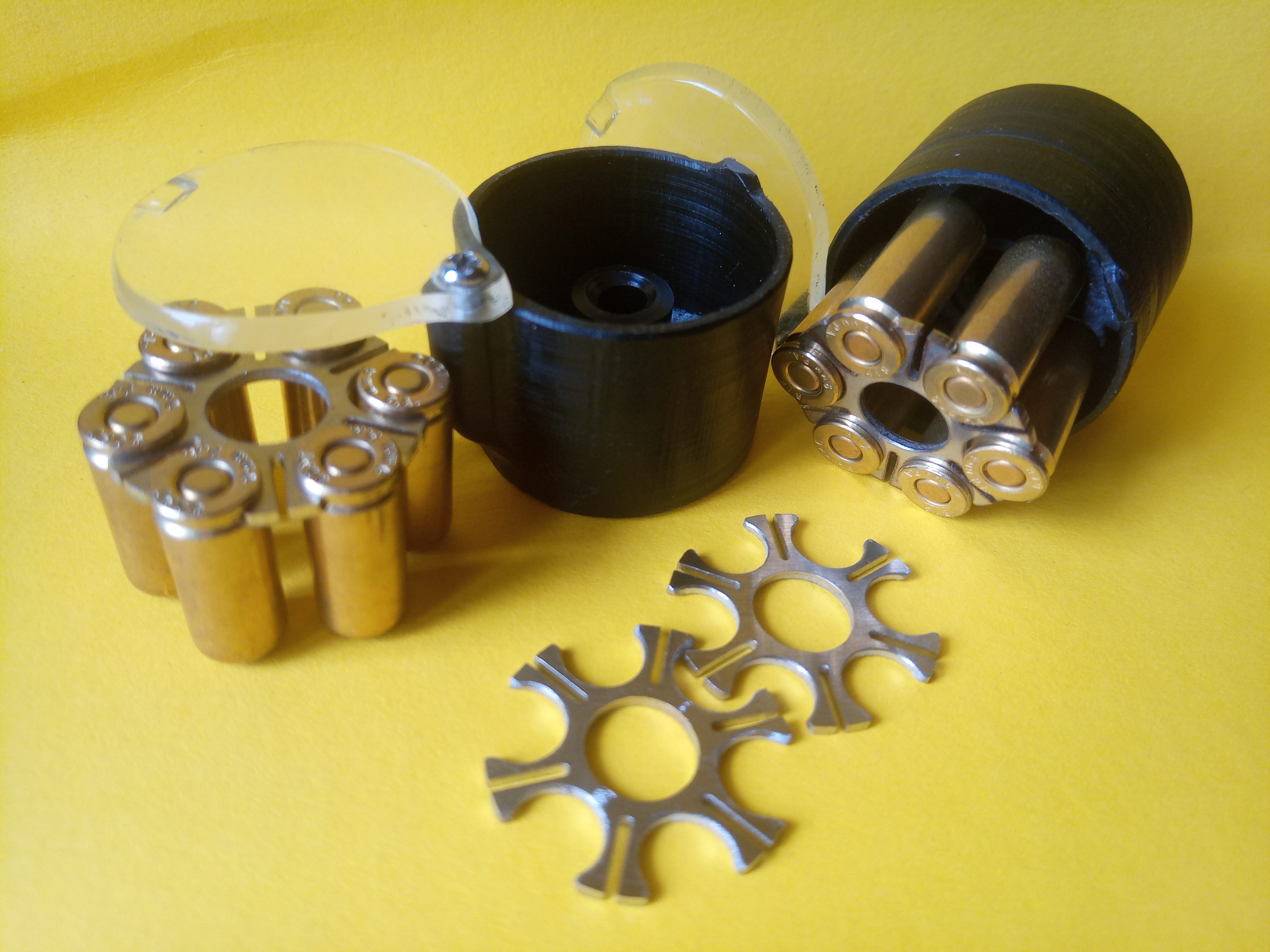

    munkl.jpg Не бачу проблем з носінням.
    А ви бачите?
    Cvikoff, SergAF, F_R_A_G та 3 іншим подобається це.

    Це і є єдиний життєздатний спосіб їх носити-жорсткі контейнери.

    Можливо і не єдиний... Просто я краще не придумав Можливо є люди з кращою фонтазією чим у мене.... Пропонуйте - я зроблю і випробую "на собі"

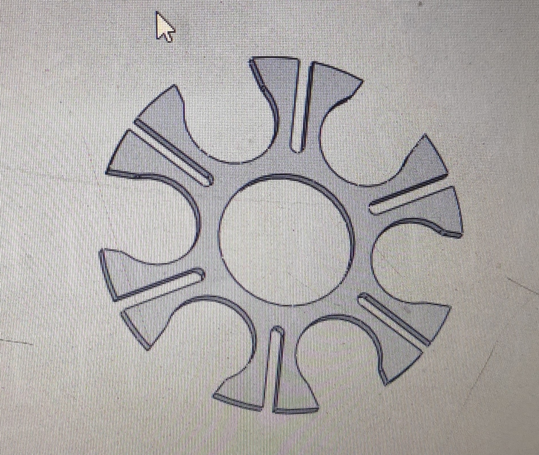

    Підкажіть яка товщина металу, по кресленю 1мм но спробував роздрукувати на 3Д то здалося що товстовато.

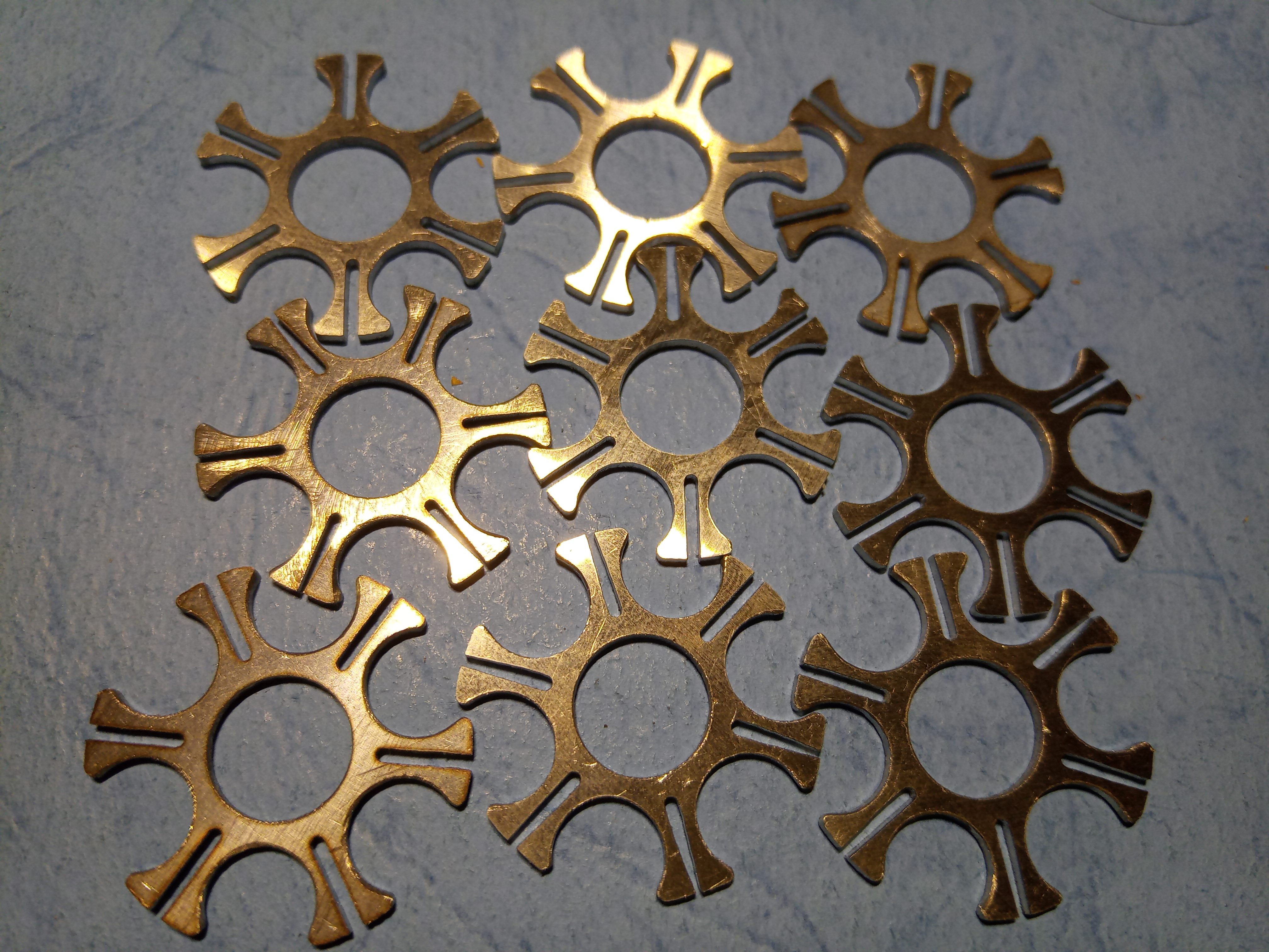

    Я спробував на сталі, і 1мм і 1,5 працюють однаково. Хіба що 1,5 мм потребувала зачистки кромок.
    Але на 3д принтері ви ж не досягните тіїє пружності і щільності що й метал.

    На 3Д прінтері я перевіряв геометрію моделі, креслення побачив вже пізніше.

    В мене немає 3д, та й не для нього ця робота. Все ж таки фізичне навантаження чимале. Я лазером пропік. Ще й швидкість... 20 сек. штука.
    На підготовку креслення пішло більше.
