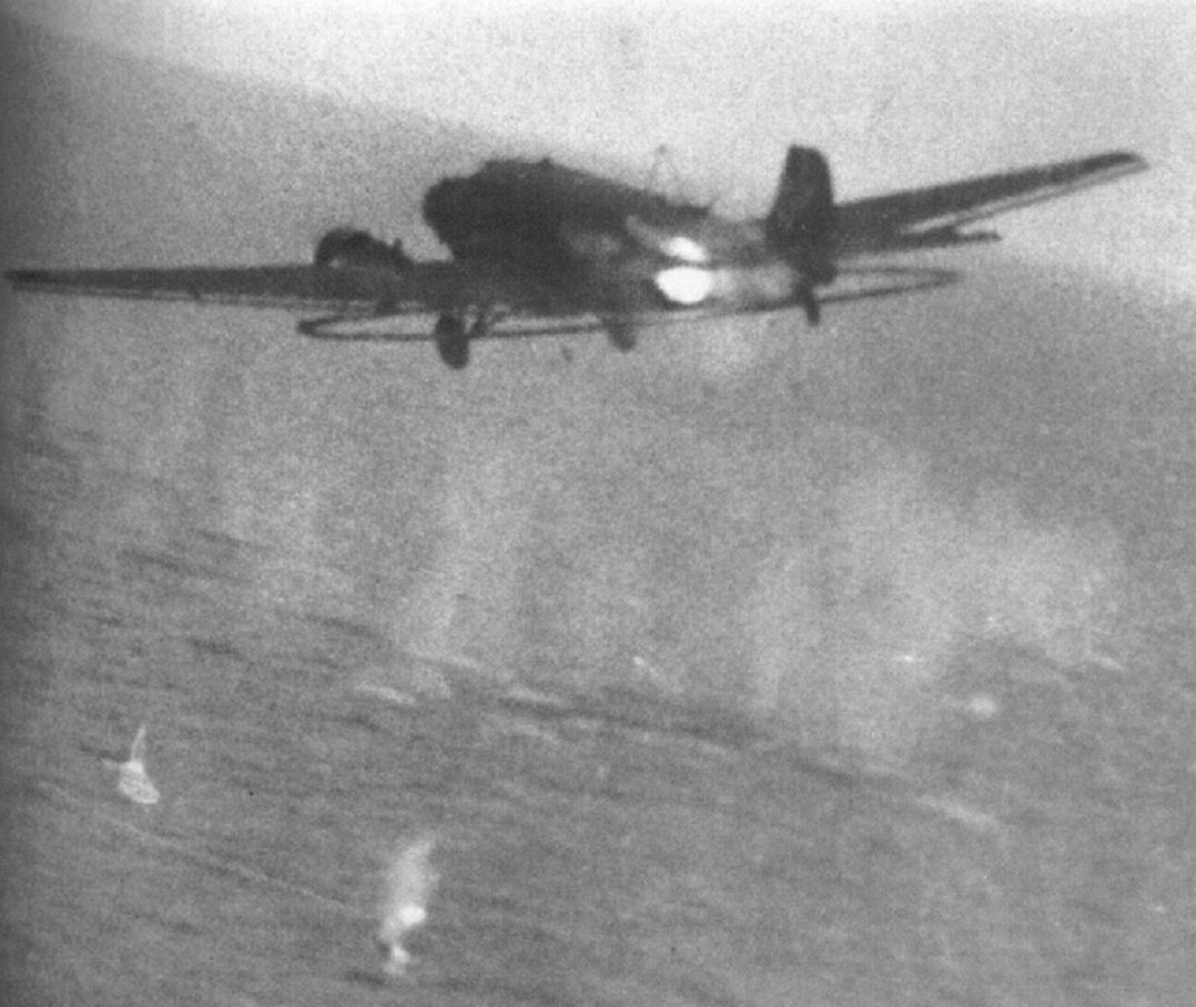

    Re: Ju-52 - воздушный минак :)
    Эта хренатень называется Ju 52/3m MS с системой KK-Gerat. Этот аппарат летал над морем и подрывал акустические и даже магнитные мины.
    Спасибо большое!!!
    Ju.52/3m(MS) - минный тральщик. Половина самолётов оборудовалась большим дюралевым кольцом, установленным на подкосах под крылом и фюзеляжем, с обмоткой, по которой пропускался ток в 300 А. Другая оснащались контейнерами KK-Gerat с 30 небольшими зарядами для траления акустических мин. Оборонительное вооружение состояло из 3 пулемётов MG-17 (позже 1 пушки MG-151 и 2 пулемётов MG-131). В 1940-1942 годах переобрудовано несколько десятков самолётов различных модификаций.
    Взято с http://aeroram.narod.ru/win/samolet/ju-52.htm
    Получается, это как раз вариант без KK-Gerat. А нет ли фоток сих девайсов покрупнее или инфы поподробнее?
    З.Ы. Таки угадал - в самом деле это катуха :)
    Несколько десятков Ju-52/3m (Minensuacu-минноискатель) было переоборудовано в самолёты-тральщики Ju-52/3m MS.К нижней поверхности крыла крепился кольцевой обтекатель с катушкой индуктивности внутри (диаметр обтекателя 14 м). В рабочем состоянии антенна запитывалась от электрогениратора (сила тока 270А), приводимого 55-сильным 8-цилиндровым двигателем жидкостного охлажденя Мерседес "Нюрбург". Доплнительное оборудование самолёта в варианте тральщика весило 1136 кг. На верхнеё поверхности фюзеляжа для лучшего охлаждения двигателя и гениратора были сделаны дополнительные воздухозаборники по типу имевшихся на пассажирских Ju-52/3m ge. Некоторые Ju-52/3m MS оснащались воздушными винтами изменяемого шага. Первый вылет на поиск морских мин этот самолёт выполнил у побережья Голландии в сентябре 1940г. Обычно тральщик на боевом режиме летал на высоте 50м над водной поверхностью, включённый соленоид создавал сильное магнитное поле, провацировавшое детонацию мин с магнитным взрывателем. Британци засыпали ими прибрежные воды Западной Европы. Самолёты Ju-52/3m MS использовались с сухопутных аэродромов у побережья Атлантики, Северного, Адриатического и Чёрного морей. По состоянию на ноябрь 1943г. на вооружении Minensuchgruppen находилось 74 Ju-52/3m MS. В апреле 1944г. шесть таких машин перебросили в Венгриюдля траления Дуная, заминированного Британской авиацией. В начале 1945г. из-за нехватки топлива полёты большинства Ju-52/3m MS были прекращены.

  13. Set Izengrimm
    Set Izengrimm Schütze
    15.902
    Чорний Вігвам
    Оживим самую старую тему раздела:)
    На фото Ju52/3m MS из 1./MSGr1 под огнём тайфунов из 266 Sqdn, 30 декабря 1943. Экипаж во главе с унтер-офицером Иоганном Штампфером погиб.
    Фото по Chris Goss - Luftwaffe Anti-shipping units Vol. 2
