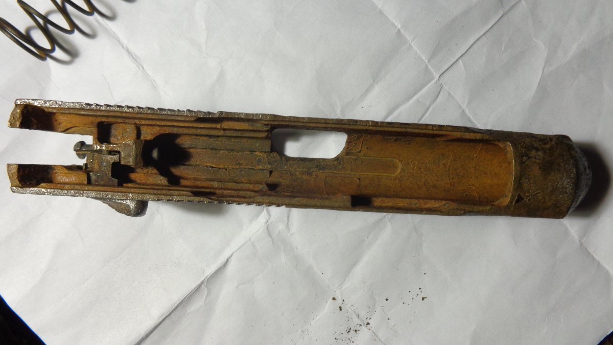

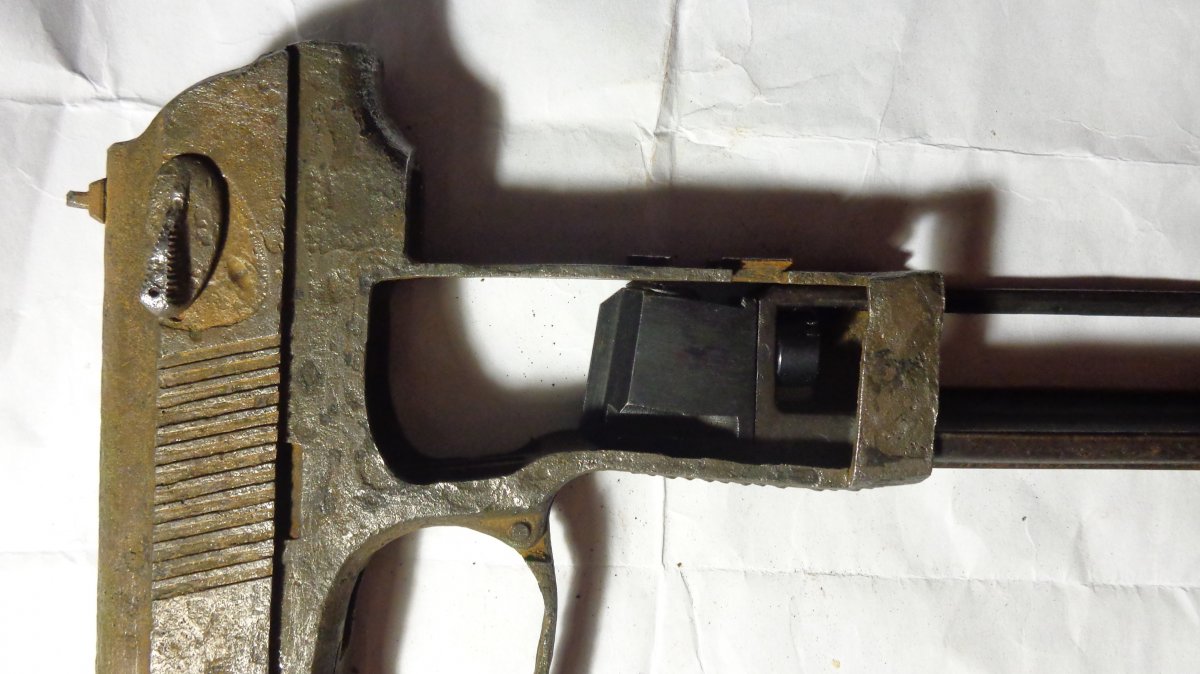

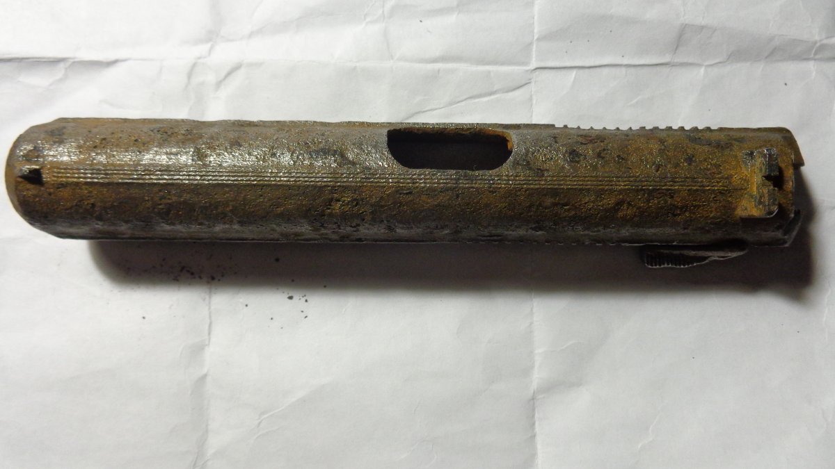

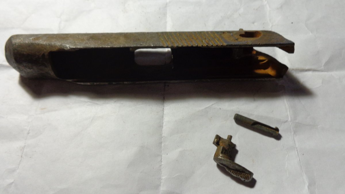

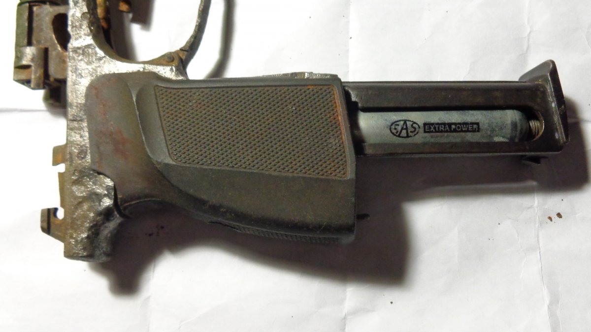

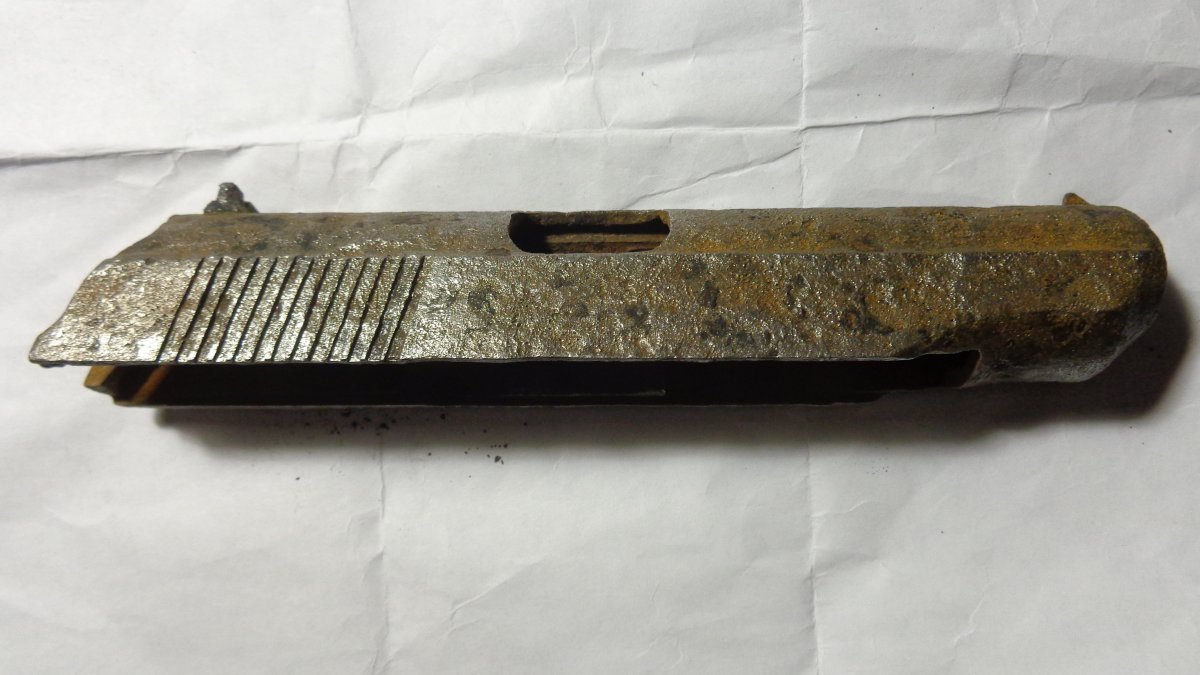

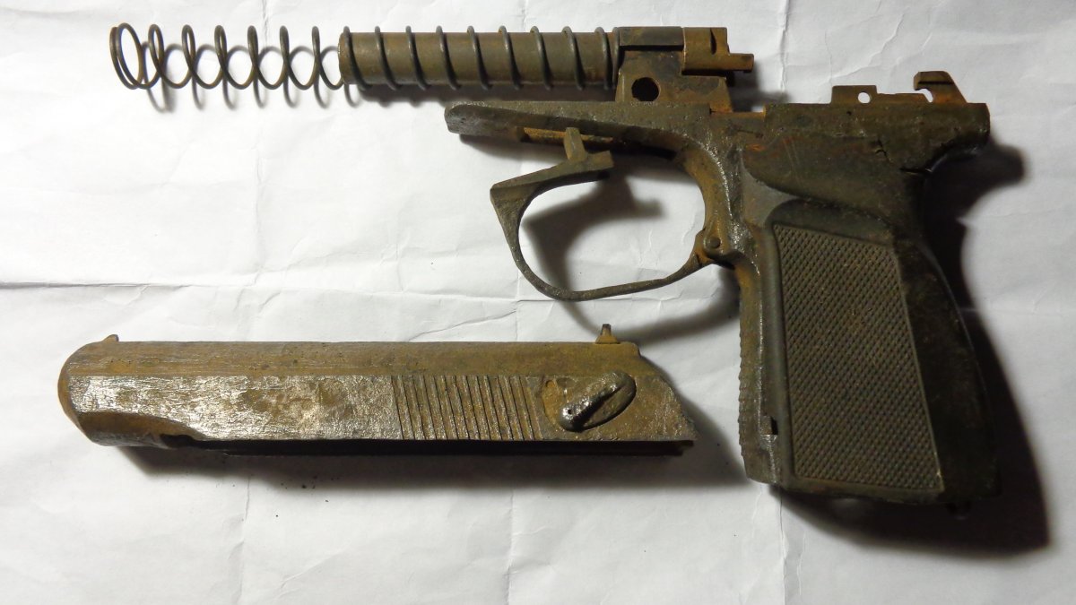

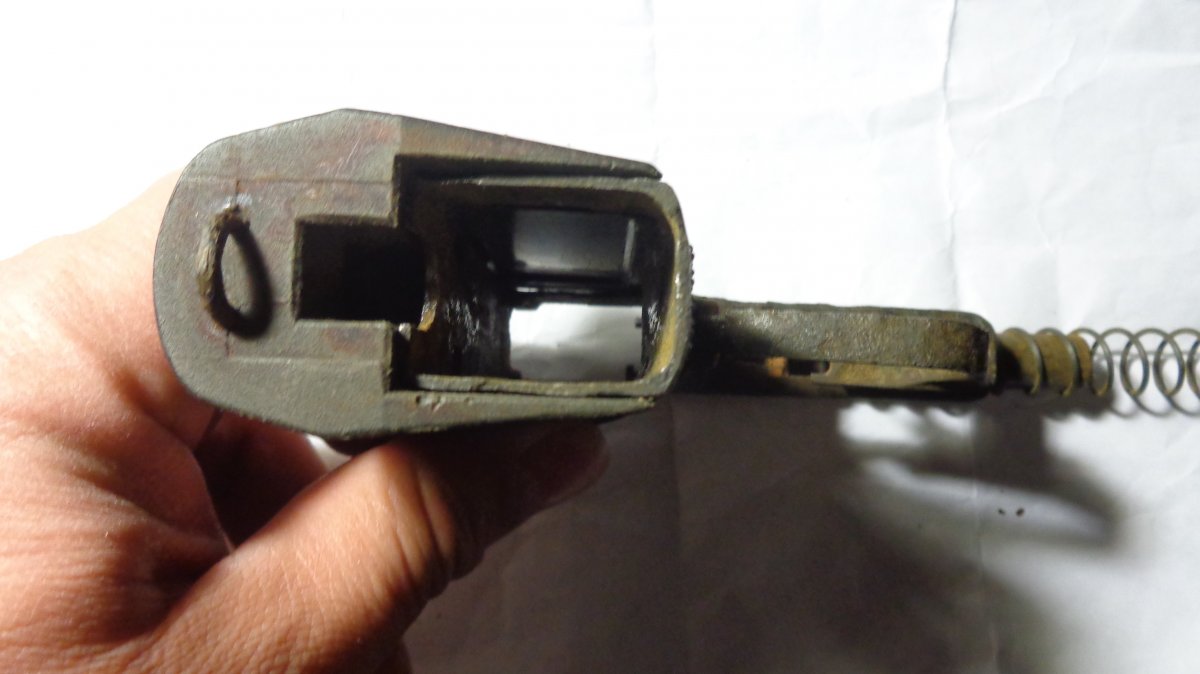

    Приветствую знатоков пневматики. Прошу оценить данный девайс.

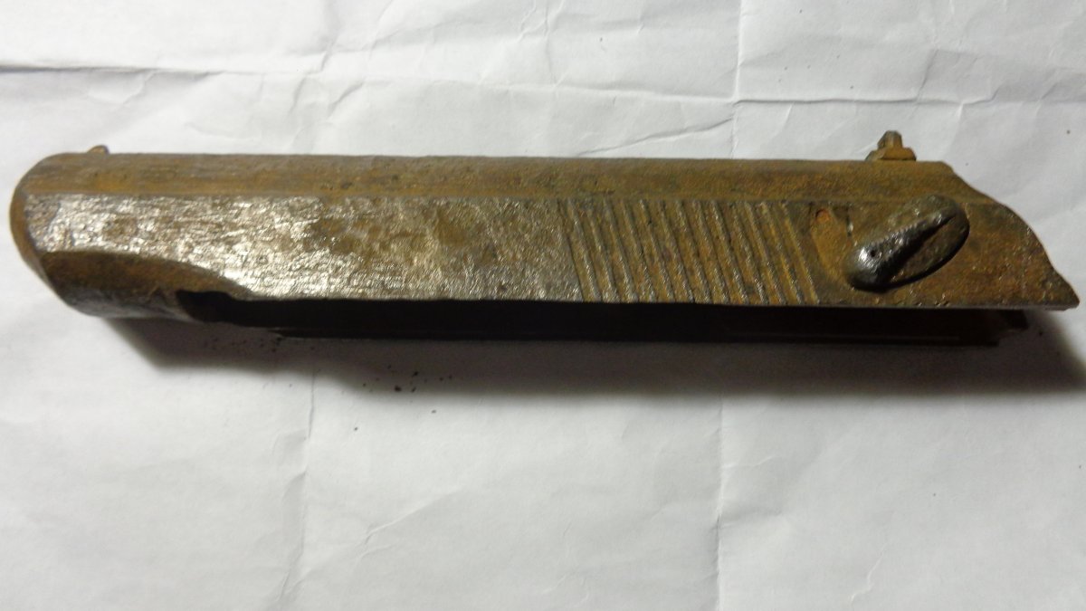

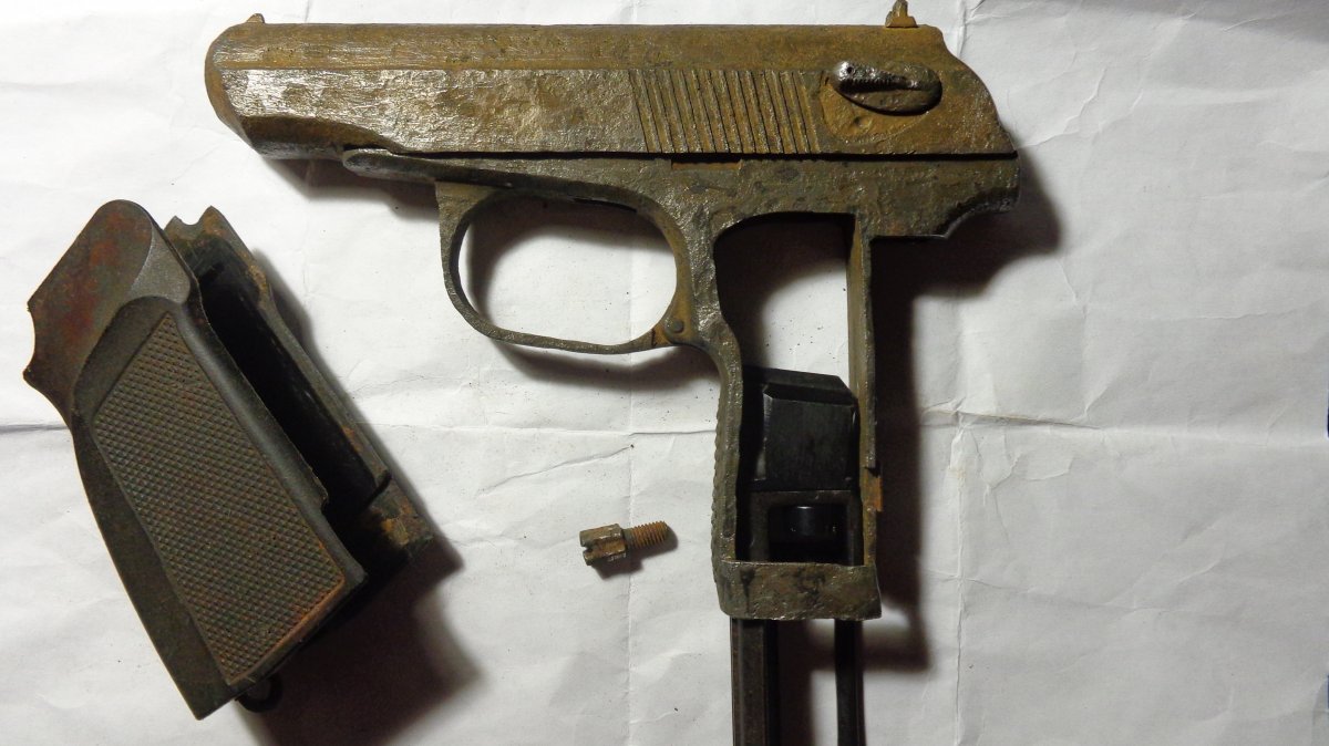

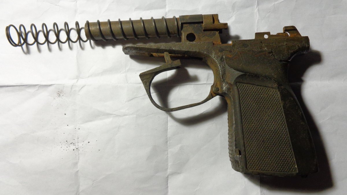

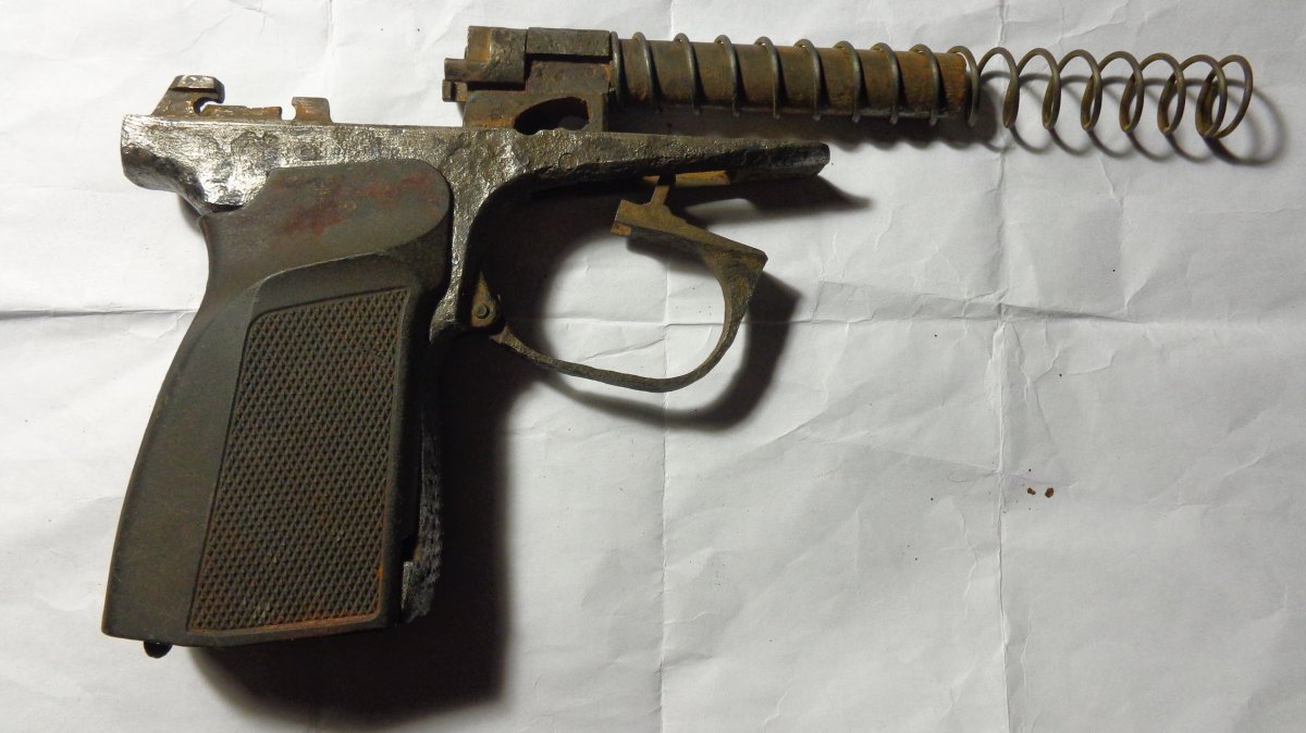

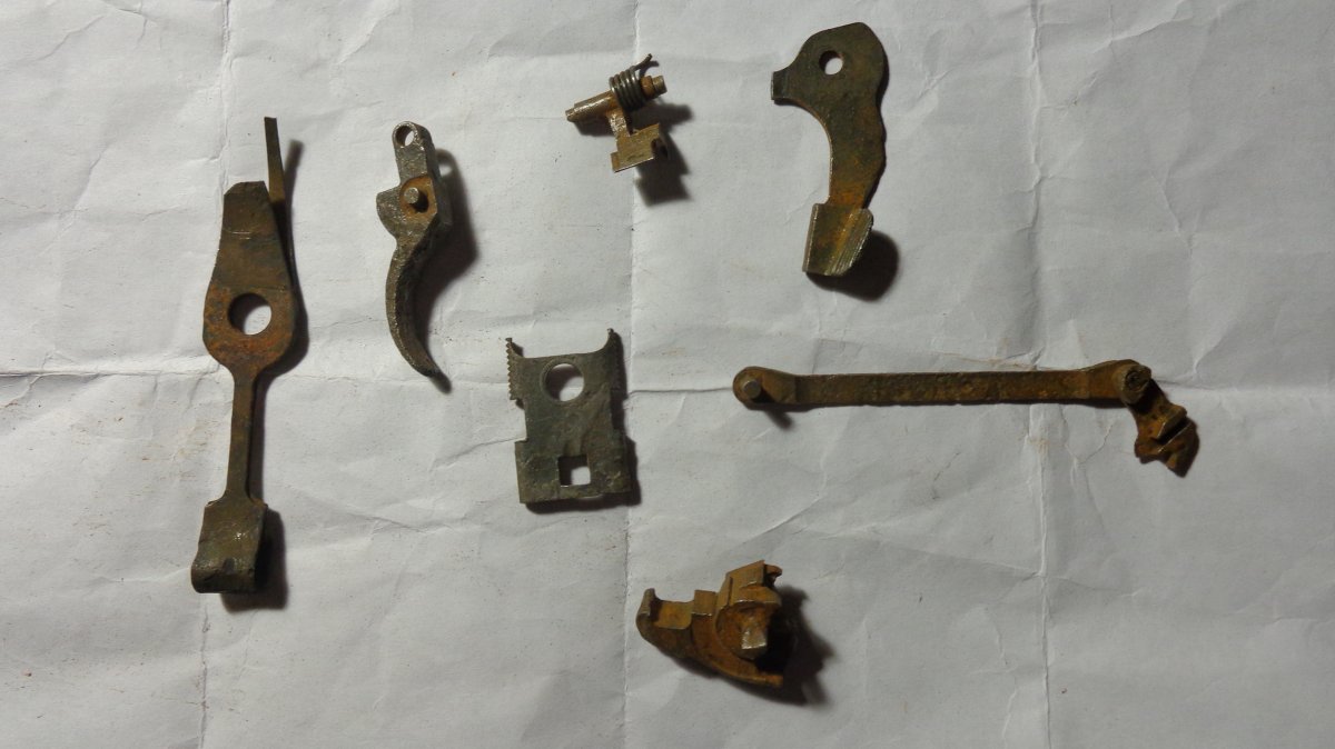

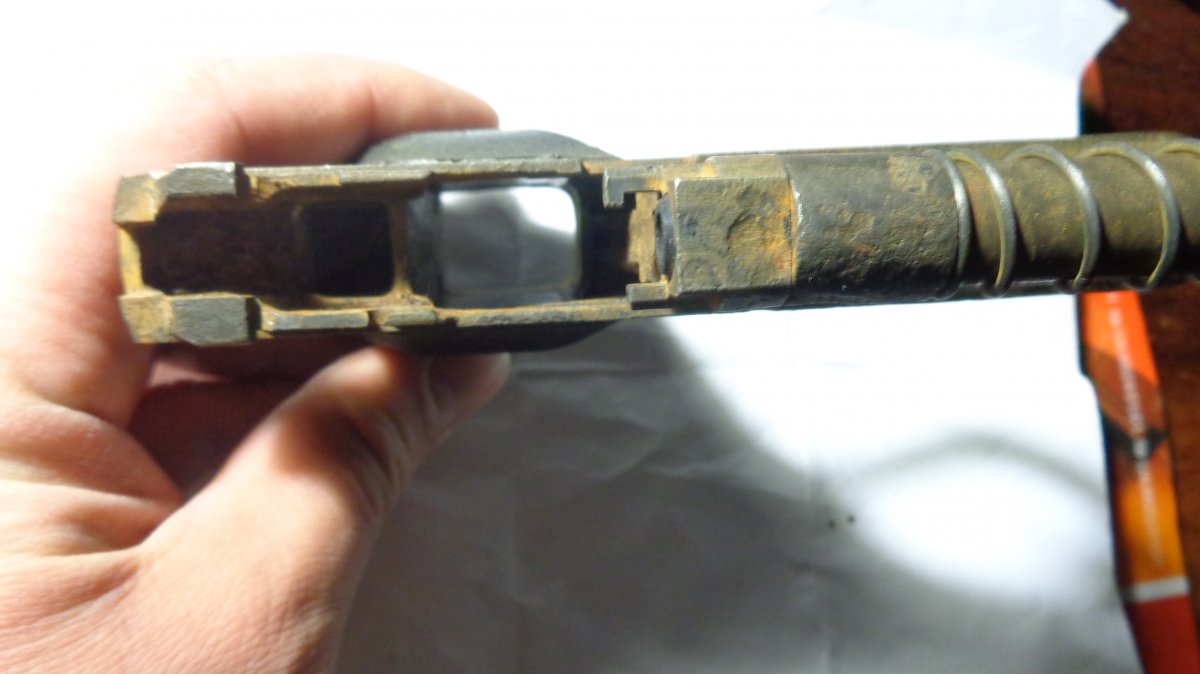

    История - по случаю был приобретён мной на рынке с рук "утопленник" без обоймы с целью его реанимации и применения по прямому назначению. Затвор снаружи коррозирован и слегка механически чищен продавцом перед продажей для придания более товарного вида - о наличии номера речь не идёт. Был отмочен в керосине, восстановлена подвижность затвора (на тот момент не двигался), разобран. Сгнила боевая пружина (была сломана), механически поверхностно чищен (без фанатизма), больше снаружи, меньше внутри. Серию определить не смог. Накупил кучу зипа для замены (всё остальное, кроме БП, живое, но видно, что жило в воде). Купил и пару б.у. магов, но они не подошли - полностью не входят. Есть ещё и рабочий девайс (его не предлагаю), пробовал маг с него - родной (собственно, с него и начал) - резельтат тот же, на него купленные маги ставятся без проблем. Затвор внутри красивый. Предохранитель свою функцию выполняет. Весь металл живой, крепкий. Ствол внутри практически полностью был забит ржавчиной - проходимиость восстановлена, слегка чищен (без фанатизма). Ствол и скобу не снимал. Застрял на проблеме с магами (или рукояткой?), прошло время - уже немного и перегорел, тем более что есть рабочий образец. Есть желание продать. Фото ниже.

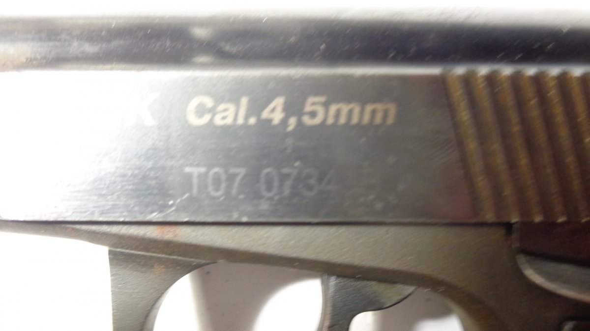

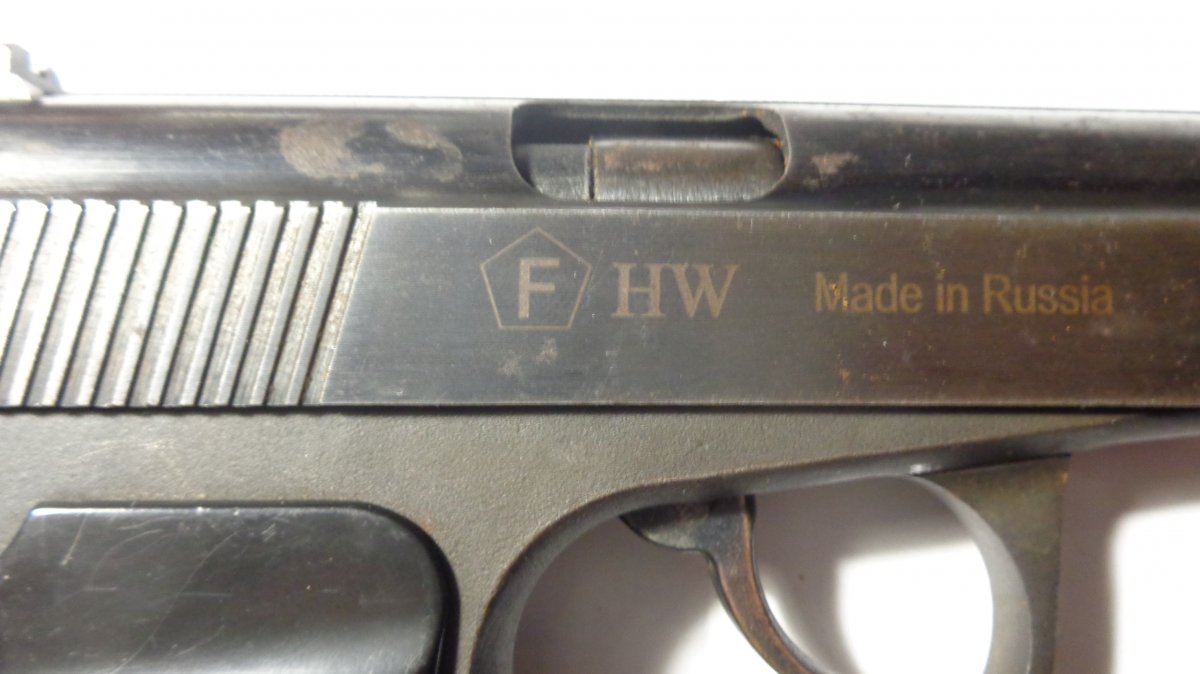

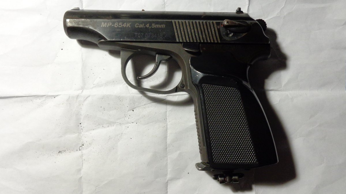

    на последних фото - рабочий девайс (для идентификации, 2007 г.в.), речь выше шла именно о нём, и все снятые детали с "утопленника"

    Деформация рукоятки при падении с высоты.
    Как вариант - удар о мостовую опору при падении в воду. Длительное подводное "хранение" с последующим подъёмом поисковым магнитом.
    А второй экземпляр - приличный экспортный пневмат.
    Лучше ему уделять свою любовь.

    Доброго.Одним словом "Металлом".Шахта деформирована потому магазин и не входит.Видится 20-я серия. Как по мне "овчинка выделки не стоит". С ув.

    Жаль, что он попался Вам на глаза! Лучше было бы пройти мимо.
    Нужно греть и восстанавливать геометрию, потом и магазин будет нормально в шахту входить.
    Насчёт отпуска металла не стоит и переживать - пневмат всё-таки.
    Придать первоначальную форму, шлифонуть слегонца, нагреть до вишнёвого цвета той же горелкой (газовой или бензиновой) и - в ведро с отработкой.

    Доброго, перший на поличку 100-200 грн як сувенір. Другий порядка 1500 грн новий в магазинах в районі 2000 грн стоїть.
