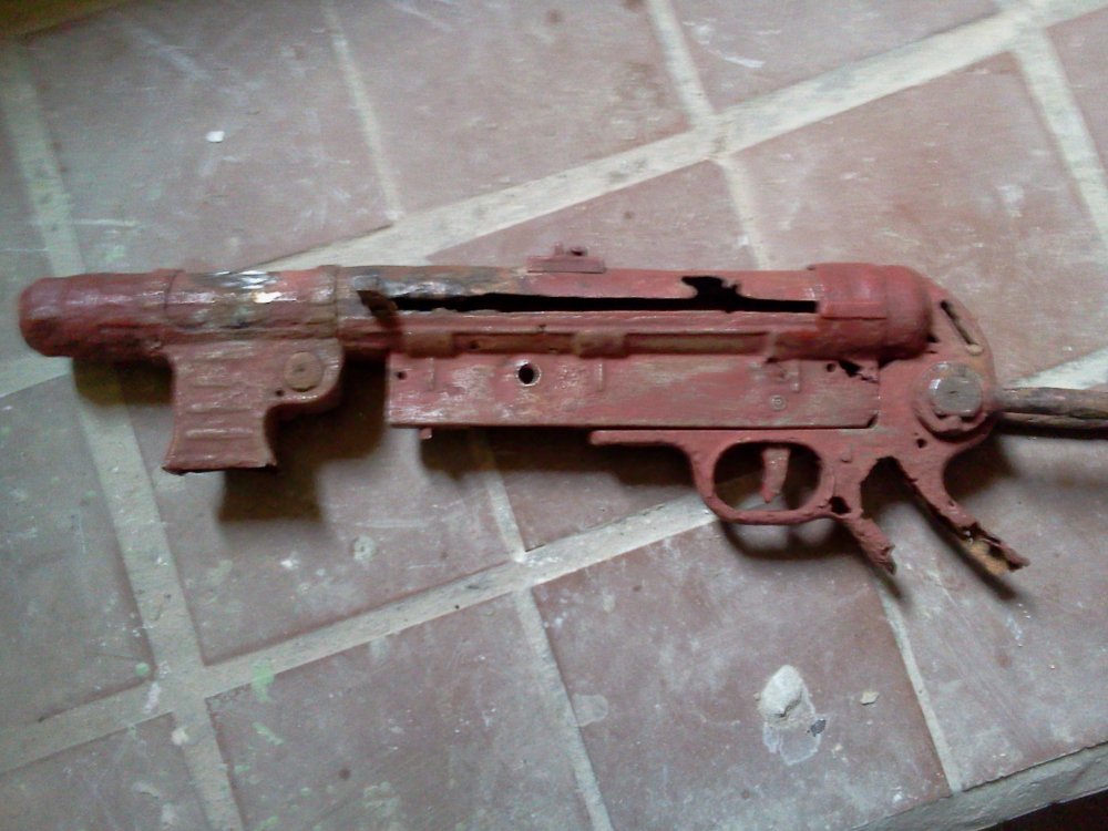

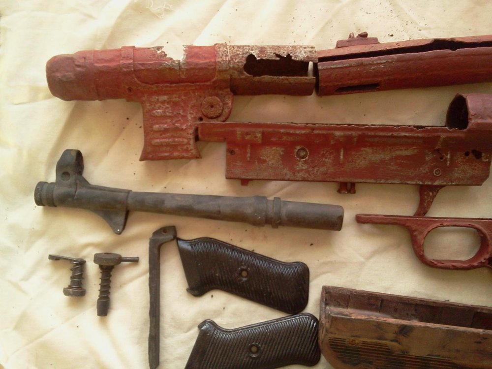

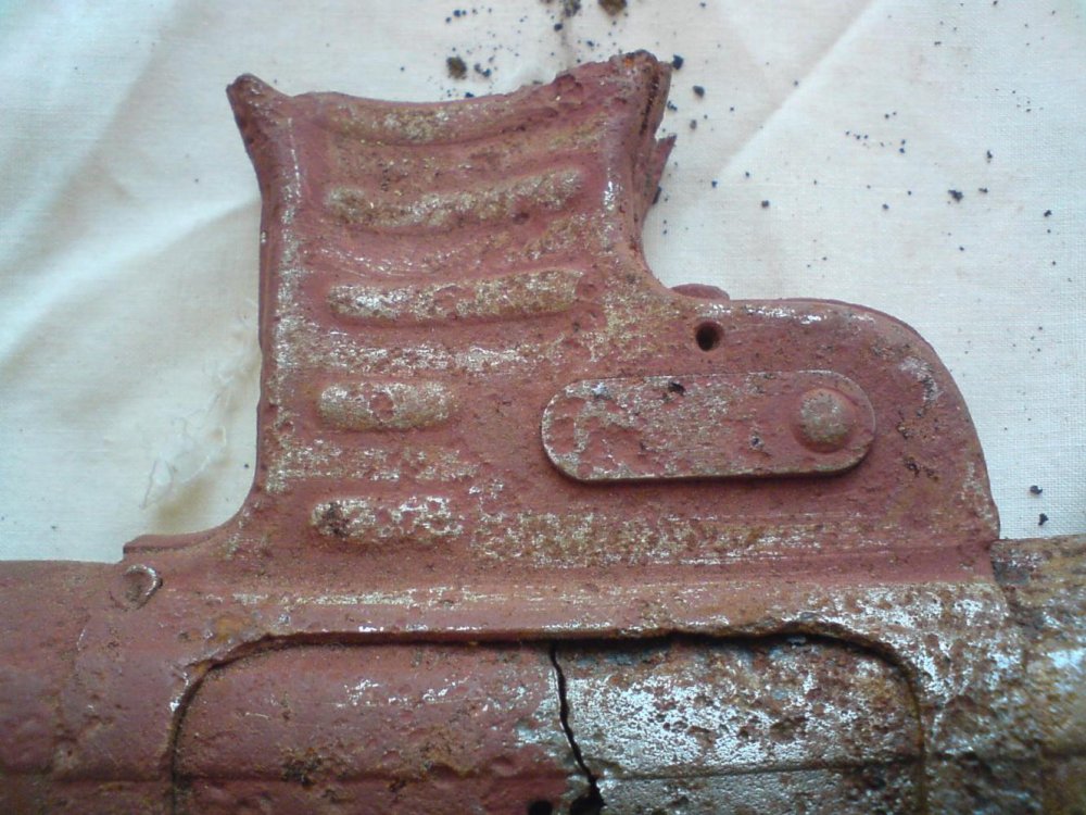

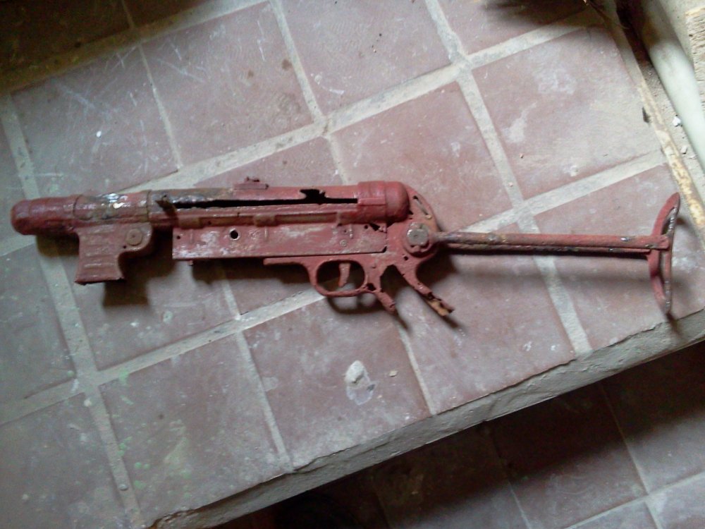

    приветствую всех камерадов вот решил отреставрировать мп что скажете реально восстановить?
    если реально с чего начать что посоветуите

    Начать с того что счистить красный грунт до метала,потом поподваривать все разорваные места метала,и зачистить потом видно будет с ув!

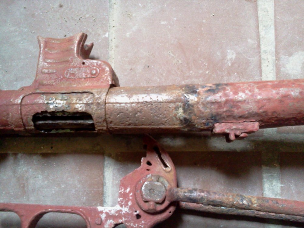

    Верхней левой части мпшки кранты, надо покупать, а остальной довольно бодрого состояния

    Уже и в реставрации опросы пошли. Какое может быть голосование? Это ж только от Вас и зависит, будет "вторая жизнь" или нет...

    Запчасти.

    восстановить реально,но настраивайтесь на долгую работу ...верхнюю трубу восстановить можно с помощью кузни(если таковая имеется)..подберите трубу грейте до красна и прокатывайте только не перестарайтесь(размер трубы от резьбы муфты 361мм,посмотрите чтобы небыло утрат,если таковые имеются то придется доращивать),а в остальном полуавтоматом заварите каверны ,рукоять дорастите есть полосы для перевязки листового железа,они подходят отлично,сгибаете по накладкам,можете попробовать http://ukrklen.com/index.php?option=com_content&view=article&id=86&Itemid=113 ета паста подлежит воронению ,или преобретите оружейную краску здесь на форуме и будет хорошо...с уважением

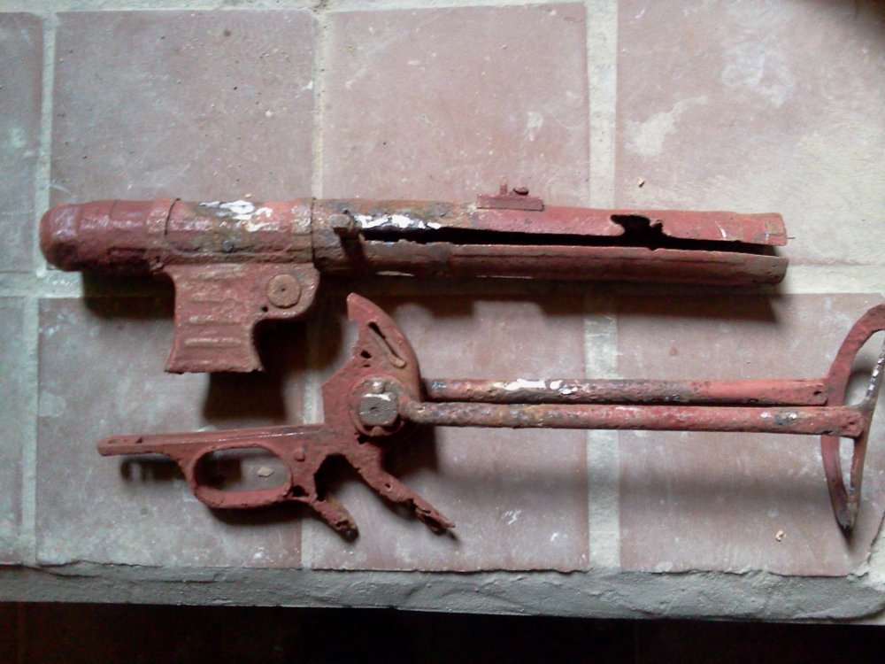

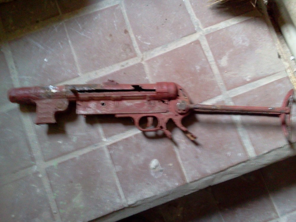

    немного по колдовал
    трещины и дырки убрал сварочный шов хороший после рихтовал и выгибал коробку ствольную шов не треснул метал в неплохом состоянии :) ручку думаю восстанавливать с оригинала токо надо донора найти может у кого завалялся кусок куплю иле поменяю

    ну вот и получается! а магазиноприемник перед тем как реставрировать (выгибать) лучше сильно нагреть,а то может лопнуть...а так уже вид преобретает!!!с ув

    Вот отлично получаеться у Вас Комрад теперь зачитить и рехтонуть с ув!
