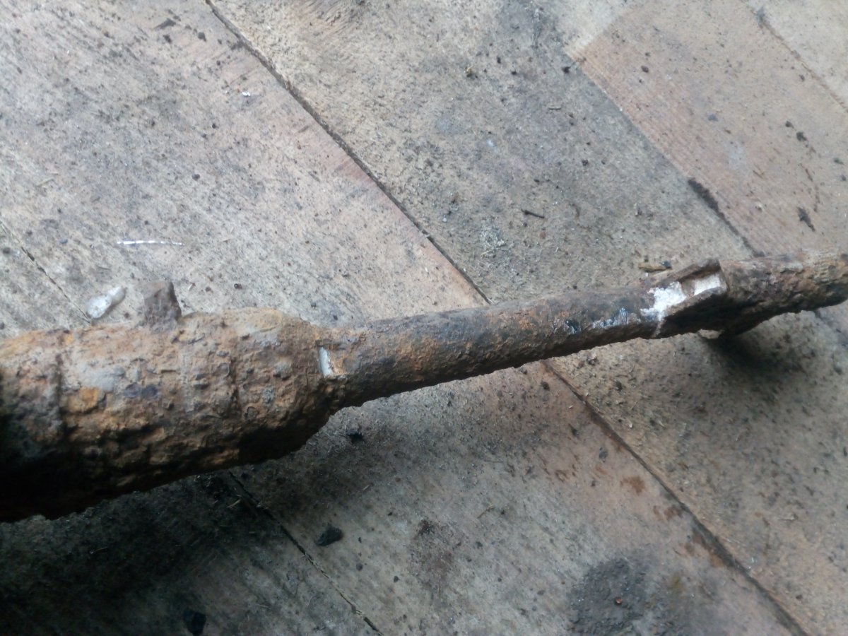

    Доброго дня! Знахідка трапилася на глибині в 50см на полі. Апарат раннього виробництва з гладкими стінками на прийомнику магазина та затвором без грибка. Я так розумію, що для подальшої оцінки необхідно розібрати хоча б на основні частини!? Власне саме прохання: в чому краще замочити? Взяти закинути в дт на певний період чи купити десяток балонів вд, задути всюди, замотати в тряпку та в целофан і дати покиснути? З задоволенням залишив би собі але почитавши тему про розборку трішки був вражений і боячись напартачити все ж таки вирішив продати. Якщо можливо необхідні додаткові фото прошу повідомити. Всим дякую за увагу та допомогу.
    Якщо промахнувся з розділом, прошу модераторів перенести.

    Доброго всім,як що є соляра дешевше буде ніж купувати ВД ,але після баньки кар щітка вода змити бруд тільки обережно з бакелітом не трітьйого щіткою. У вас здєтся рання 40ка. Помийте щіткой з милом та зробіть більше фото .

    Вітаю! Такі речі відмочую водою. Пробував і в солярі, але вода краще.

    Та купувати що те що інше, авто на бензині) якщо в дистиляті, то це напевно відмочувати його пару місяців? В воді ніколи нічого не тримав. Вдшка бекеліт не затроне? Бекеліт там і так трішки покоцаний. Фото постараюся вже на вечір закинути

    Я застосовую з водою ультразвукову чистку, колись таку штуку придбав для прання білизни. Але все одно щіточкою треба попрацювати.

    Ржавчина -продукт распада металла в результате действия влаги, т.е. воды....
    Замочите на недельку в простой воде, периодически вынимая и очищая размокшие слои жесткой капроновой щеткой и металлической с латунными/медными волосками.... простукивая наросты деревянным молоточком.... после сушки-замочить в соляре....и опять чистка с мылом... расшевелить и пробывать разборку. Если боитесь нарушить...-просто мойте и выставляйте качественные фото! Аппарат-гуд!

    Хозмило з теплою водою+ щітка по металу .Чекаєм на фото.

    Це власне те, що маю на даний момент. Бекеліт частково відсутній та покоцаний де мною, а де ще в той час. Сьогодні постараюся вимити його водичкою та замочити поки в воді, так як порекомендував Star64. Дякую всим за допомогу! Постараюся вечором скинути фото помитого під водичкою.
