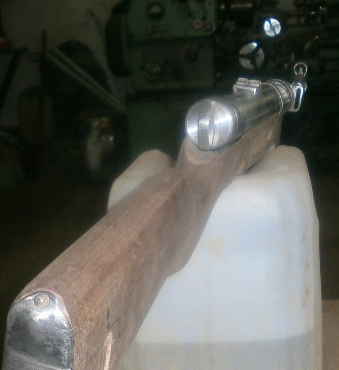

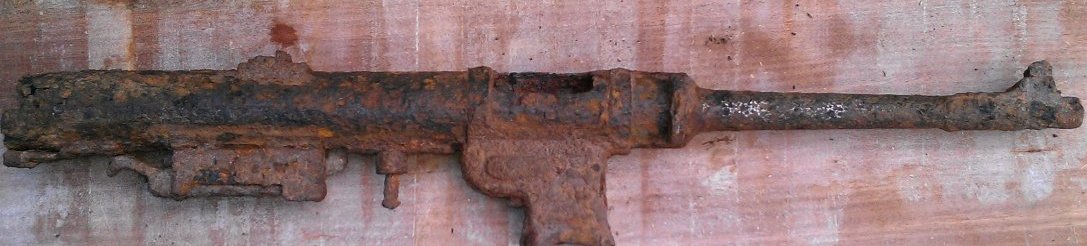

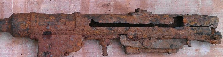

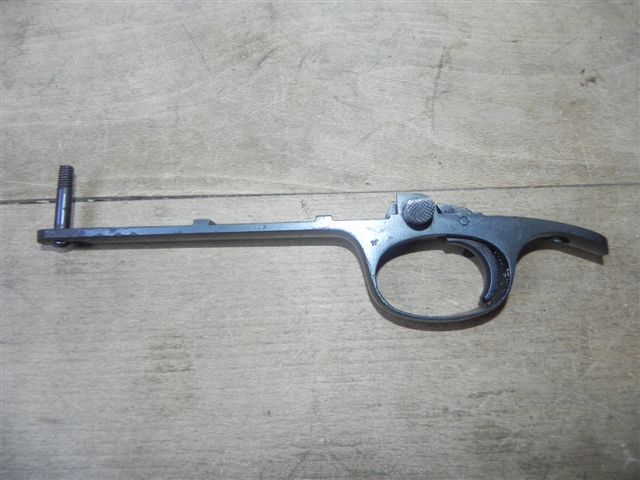

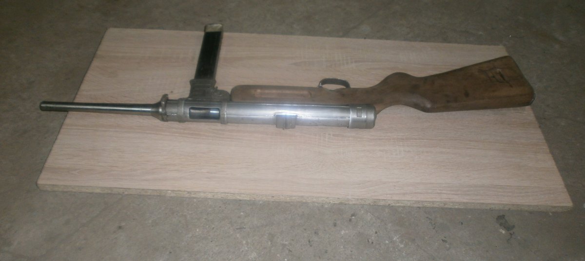

    Решил с трупа МП 40 что нибудь сотворить на тему МП41 пришлось половину с нуля смастерить но столкнулся с тем ,что не могу найти чертежи или подробные фото механизма переводчика огня, курковую скобу нашел а вот с остальным проблема. Может кто нибудь поможет зарание благодарен

    Хоть бы кратко описали, что доделано, что переделано.

    Ствольная коробка новодел задняя запорная новодел дудка новодел тыльник новодел курковая скоба новодел мушка частично от родного только четвертая часть гайка новодел

    Незнаю вроде посмотрел у Немцев на оригинале насечки на тыльнике, подсчитал и нанес. Может зря?

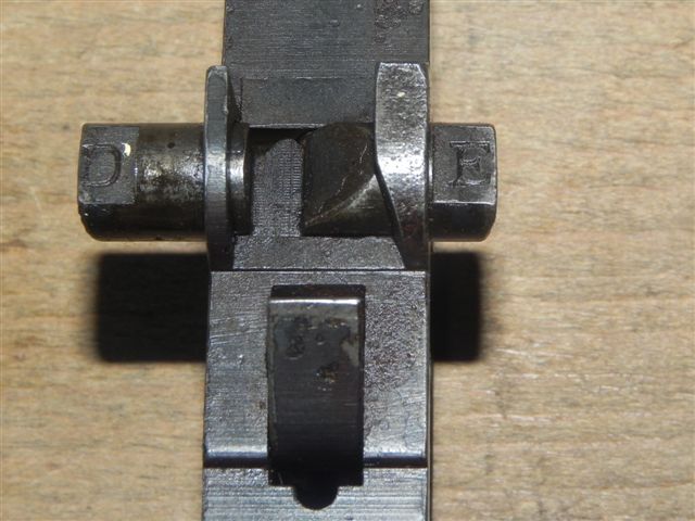

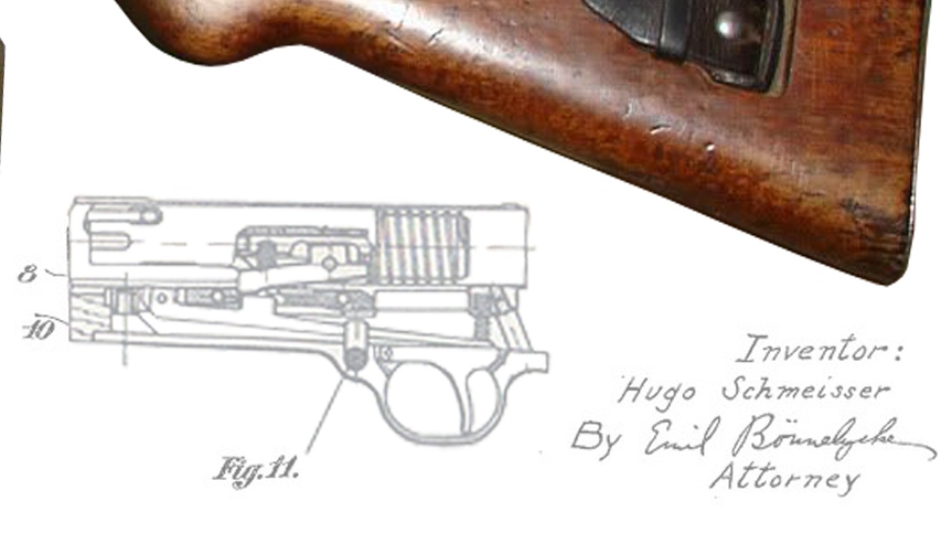

    Приветствую. По поводу УСМ ищите материалы по МП-28. С ув.
    artyr .1313 подобається це.
  7. БЛК
    БЛК General-major
    30
    66
    8.132
    artyr .1313 та Miklos подобається це.
  8. crx1991
    crx1991 Stabsfeldwebel
    614
    Да спасибо! Но к сожалению есть большие отличия Визуально подходит но совсем другое

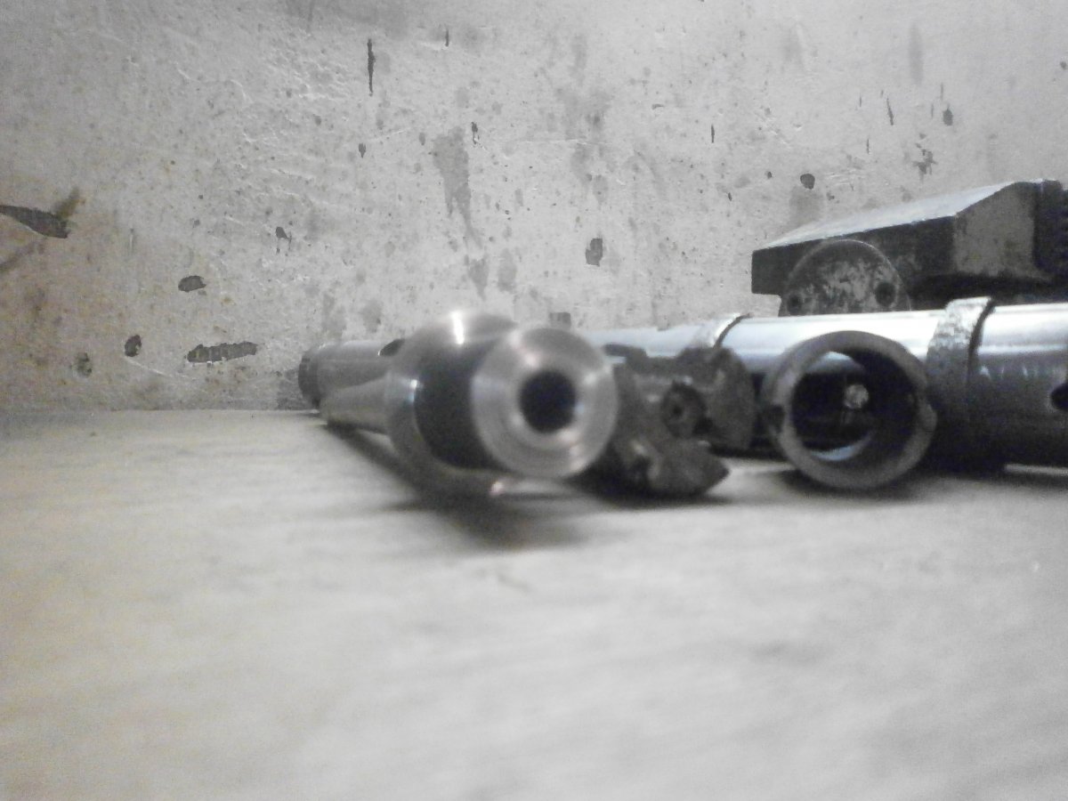

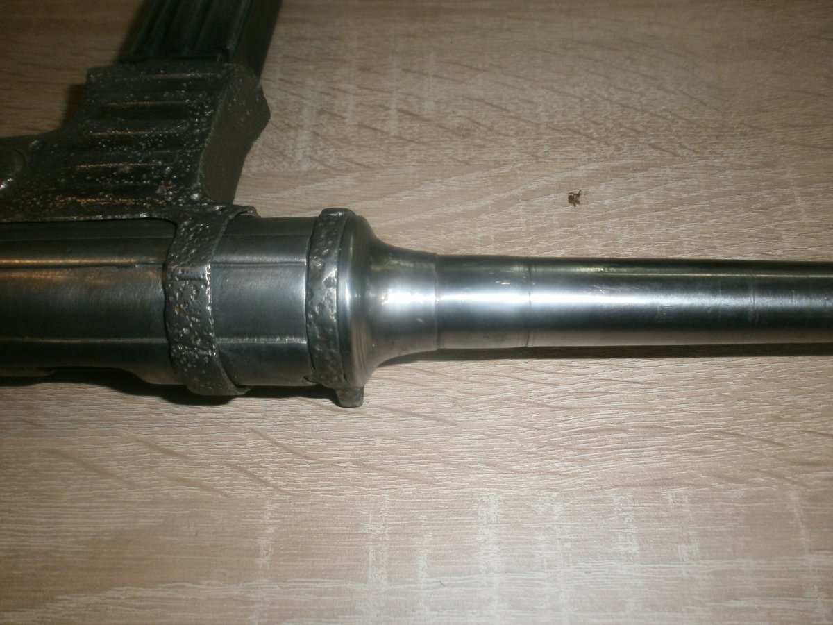

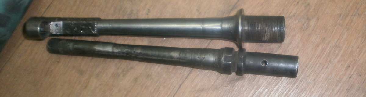

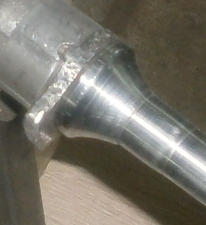

    У мр41 ствольная коробка од мп 40 розличается способом крепления ствольной гайки.
    мп40 закручивается с наружы(как у Вас) у мп41 же не гайка а муфта которая притягивается гайкой с внутри ресивера.

    Ничем к Вашему сведению не отличается. А различие Вы где увидели? Или под деревом это будет видно? Неправельное крепление ствола у Вас тоже в собраном виде непросматривается.

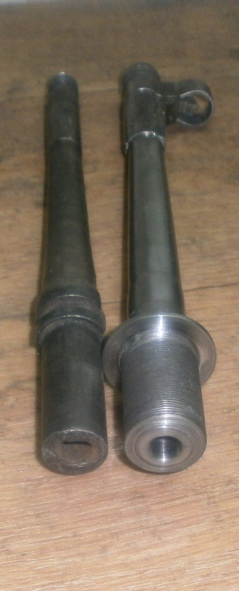

    Гайка внутри ствольной коробкиа вот 41 усм

    а вот 28 привод шептала разве одинаково да и курок?

    А где по вашему гайка? тем более еще до конца не доработал дудку

    вот после доработки

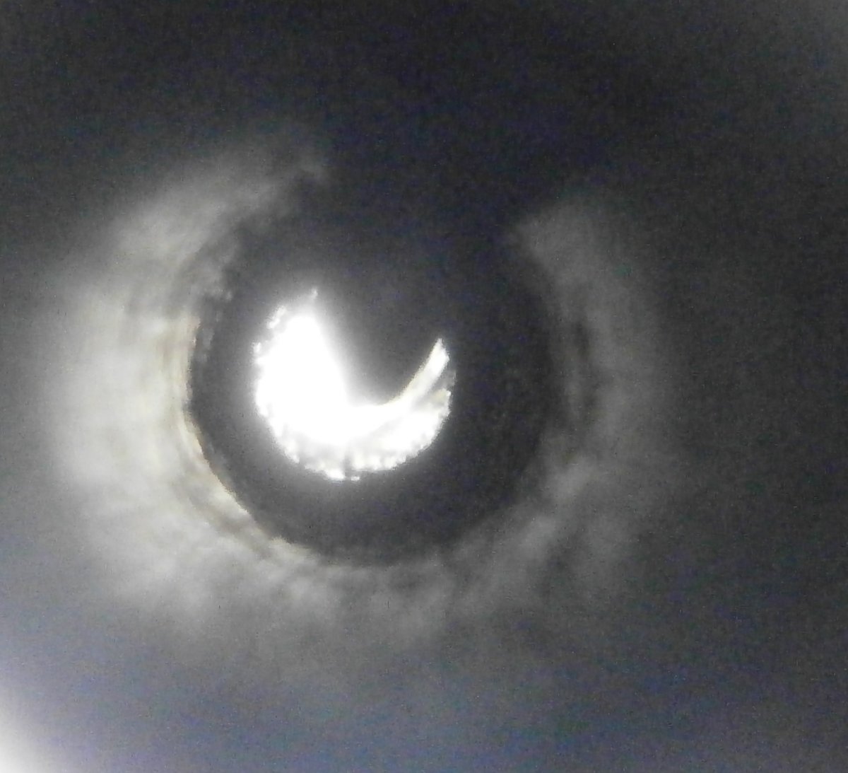

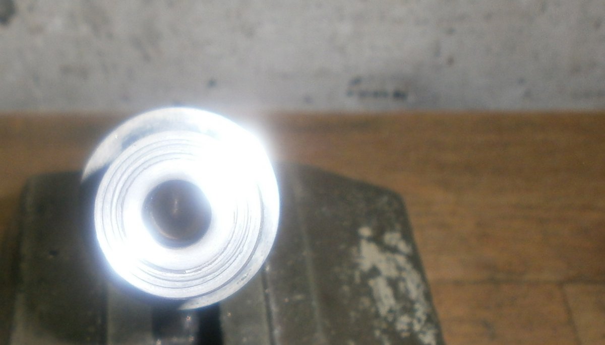

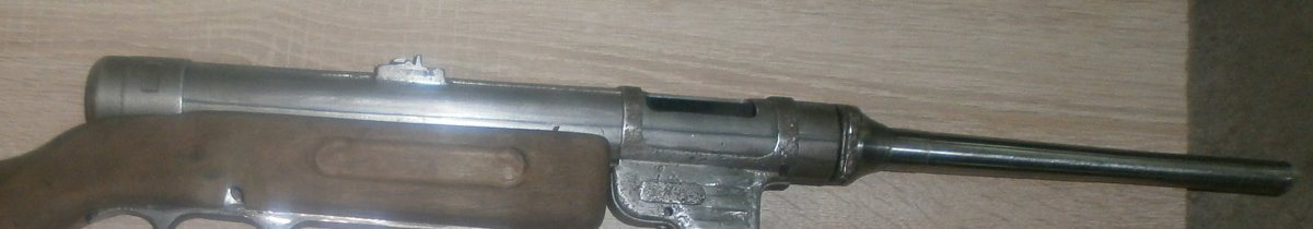

    По деактиву :: В стволе в районе патронника шпиня и на конце втулка2.8мм. Ствольная коробка новодел по внутреннему размеру меньше от штатной , затвор проточен немного под размер и вварен штырь. Сам ствол новодел и муфта переточена и нарезана резьба.

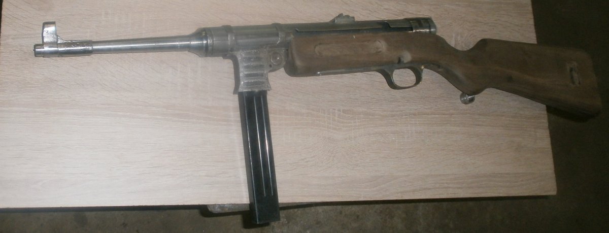

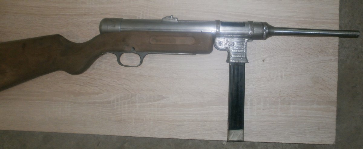

    Понемногу ожила 41, работает на расходниках мпу , в общем плане новодел удался.

    А чего возвратка не как у людей? И есче болванка внутри в задней части?
    Бес энтих пибамбасов неработает, или че?
    Телескоп вроде как и просматривается или я ошыбаюсь?
  18. crx1991
    614
    А был ли телескоп в 41? помоему из за этих прибомбасов Фольмер и Шмайссер посрались . А все 41 и деникс это им так в голову пришло. Я просил чертежи или фото усм 41 , никто не помог, типо в 28 такой , нифига подобного. Но факт в том, что у меня часть рого приемника родная , остальное новодел. И то что она лупит на мпу это уже не плохо. Или мне лучше Деникс приобрести ИЛИ мгг устроило ? В 41 был болт не в телескопе, а такой как в Беретте. Косяки устраню однозначно, Дело в том что перевести МП на МПУ проблема тоже не малая.

    Возвратный механизм, тоесть телескоп такий как и у МП38 или МП40.
    А нащет деникса я непонял - причем тут эта испанская игрушка для детей?
    Она только с виду и есче с далека похожа на МП41!
