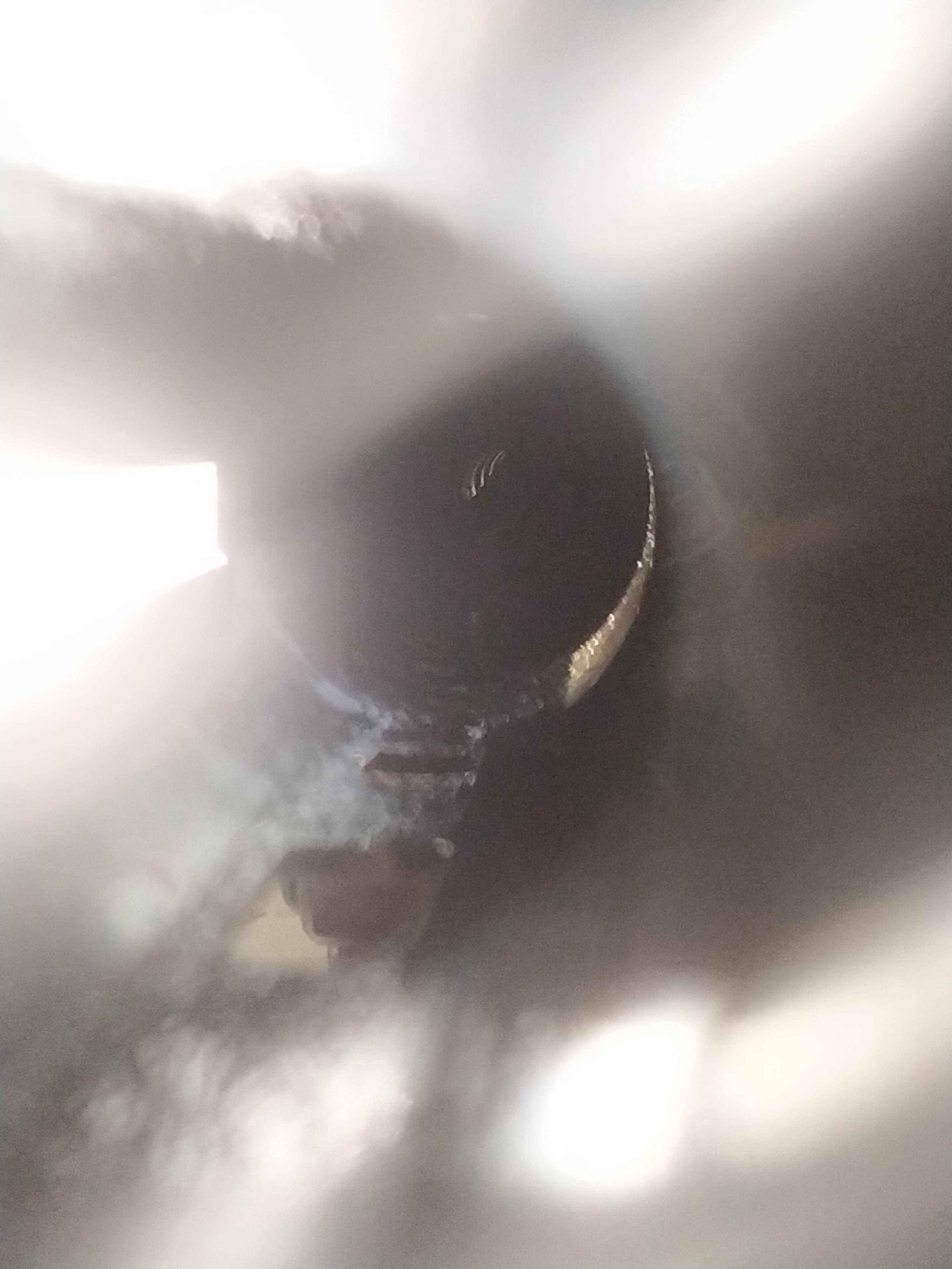

    Ствол на просвет не сделаю. Он заварен со стороны патронника. Свет не попадает. Единственное что смог увидеть, если светить фонариком в пропил, можно немного разглядеть поверхность ствола внутри. Он без нарезок. И поверхность обработки грубая. Скорее всего проходили фрезой. Вряд-ли кто-то бы старался убрать нарезы со ствола. Какой смысл? Только лишний "геморрой".

    так и подсветите прорез фонариком и с дульного среза (не с патронника) сфоткайте.
    теперь смотрите сами, кривые резы турбинкой и неясная надпись ММГ говорит о чем? об отсутствии инструмента и станочного парка (ну как на заводах) и тут же убраны нарезы фрезой, не находите несоответствий?
    если новодел, даже под СХП, то там и есть голая труба внутри и без нарезов, смысл в них?
    а в оригинале нарезы должны были остаться, если я прав про домашнюю кастрацию.
    опять же, удалял по заводу нарезы УОС (на других макетах) но при этом в патронник ставил шпильки или резал вместе с рамой.
    заварить патронник? смысл убирать нарезы? евродеактив? да те любят заварить патронник, но и фрезеровка там совершенно другая, как и пропил.
    а сварка как и турбинка дома на коленке не проблема думаю.
    вот такие вопросы, чисто по деактиву всплывают, а отсюда и оригинальность под вопросом.

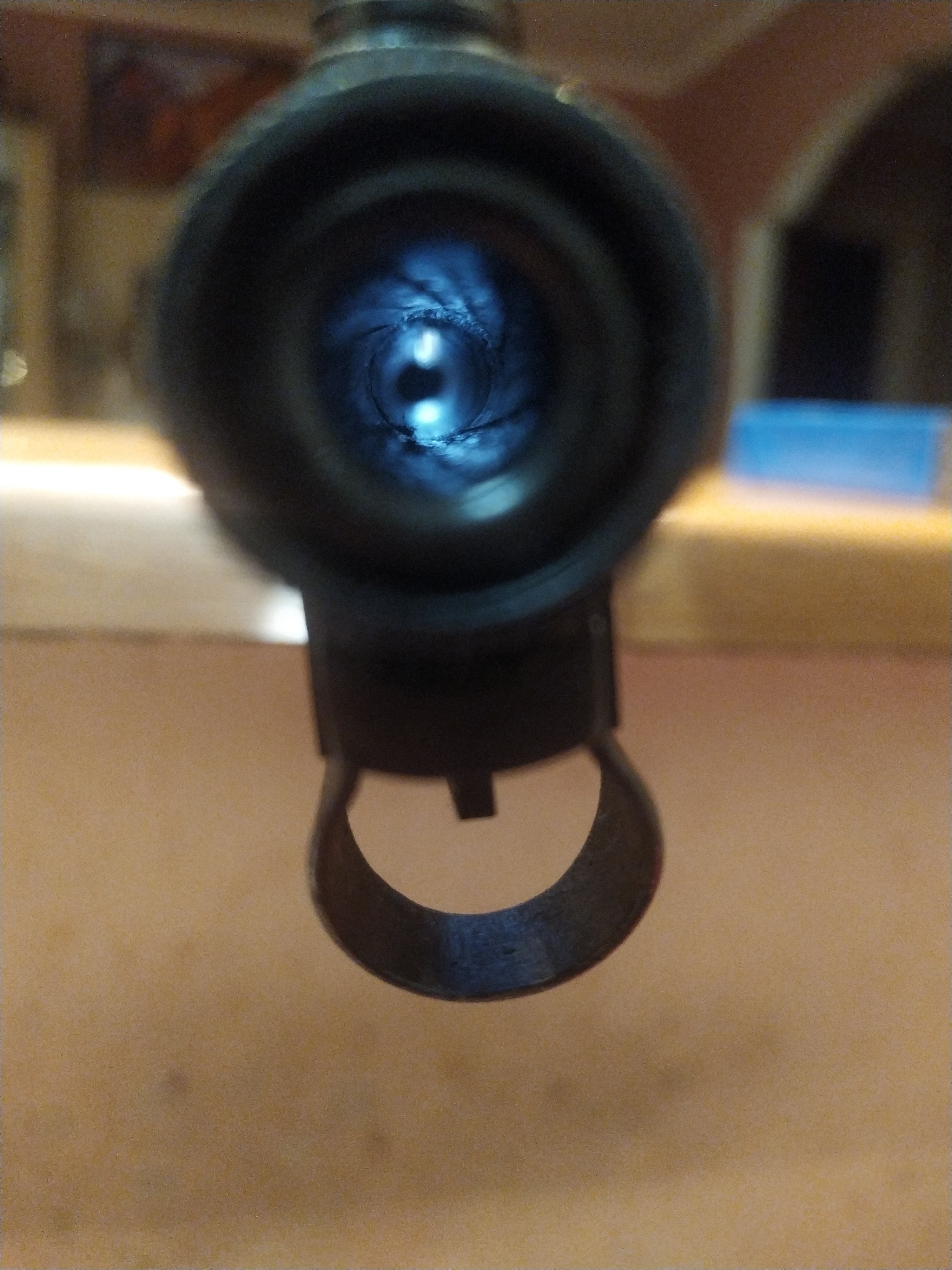

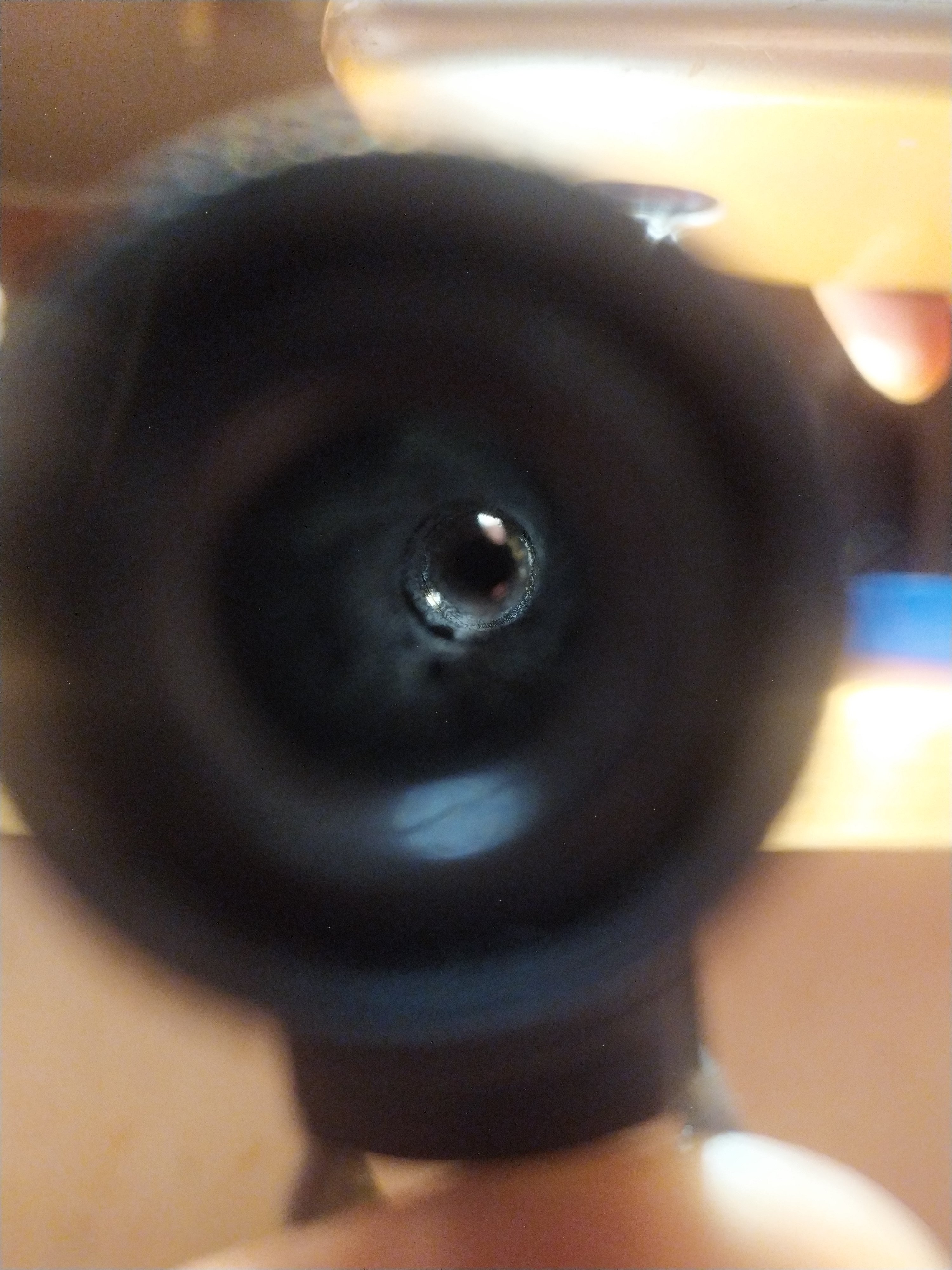

    Сделал кое как фотки. Кажется всё-таки есть нарезы.

    а теперь интересней, по этим фото вроде как это и есть нарезы, а не грубая обработка фрезой на скорости.
    предлагаю вам, с помощью модераторов, или самому, разместить тему в двух профильных разделах, благо фоток уже в принципе относительно достаточно.
    первую можно и сюда. оригинал-не оригинал
    https://reibert.info/forums/antik-copies/
    вторую сюда, это ж стрелковое и его фрагменты
    https://reibert.info/forums/arms-finds/
    потому как што это мы уже разобрались и быстро МР-38;)..
    а вот оригинальность там может быстрей подскажут.
    блин, аж самому интересно стало. пойду на днях копию рассматривать.
    мне все циферки покоя не дают, но и нарезы нарисовались, загадкаo_O

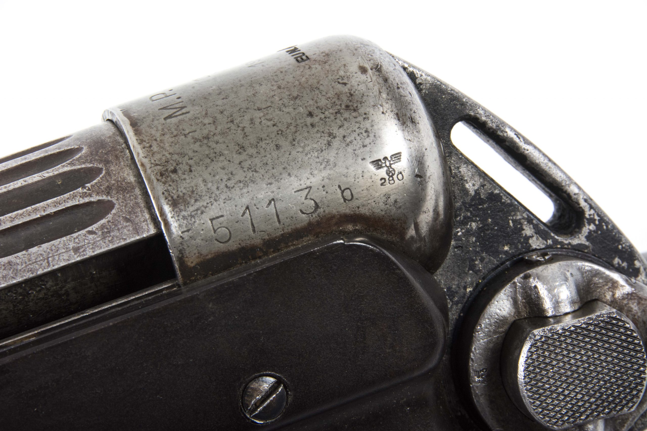

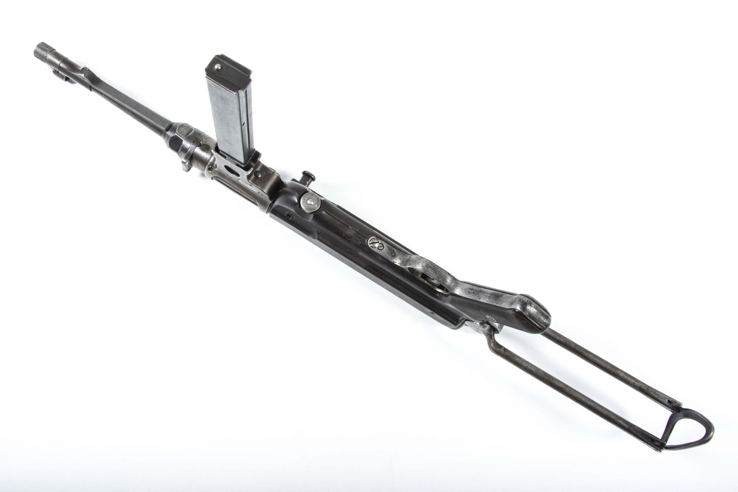

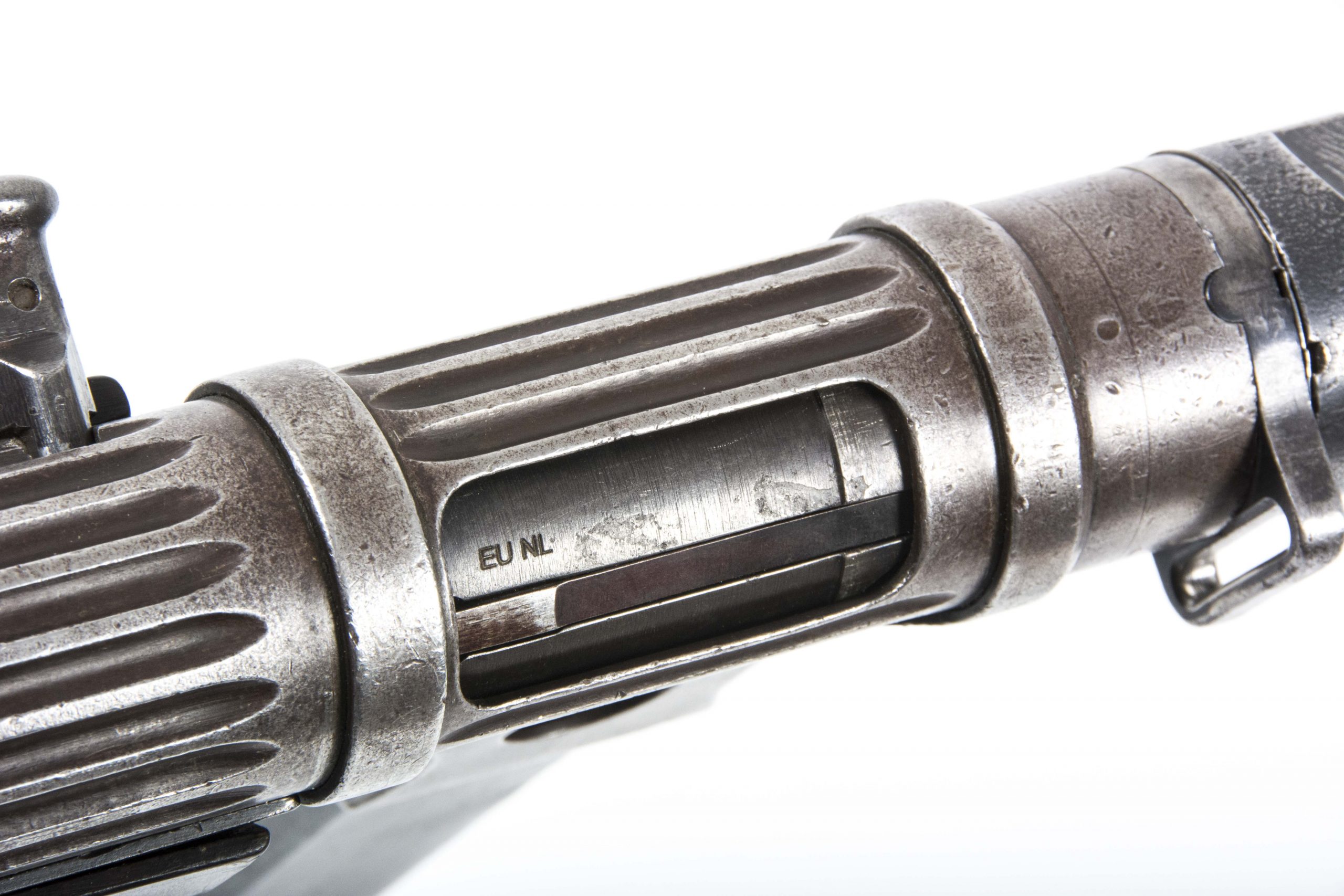

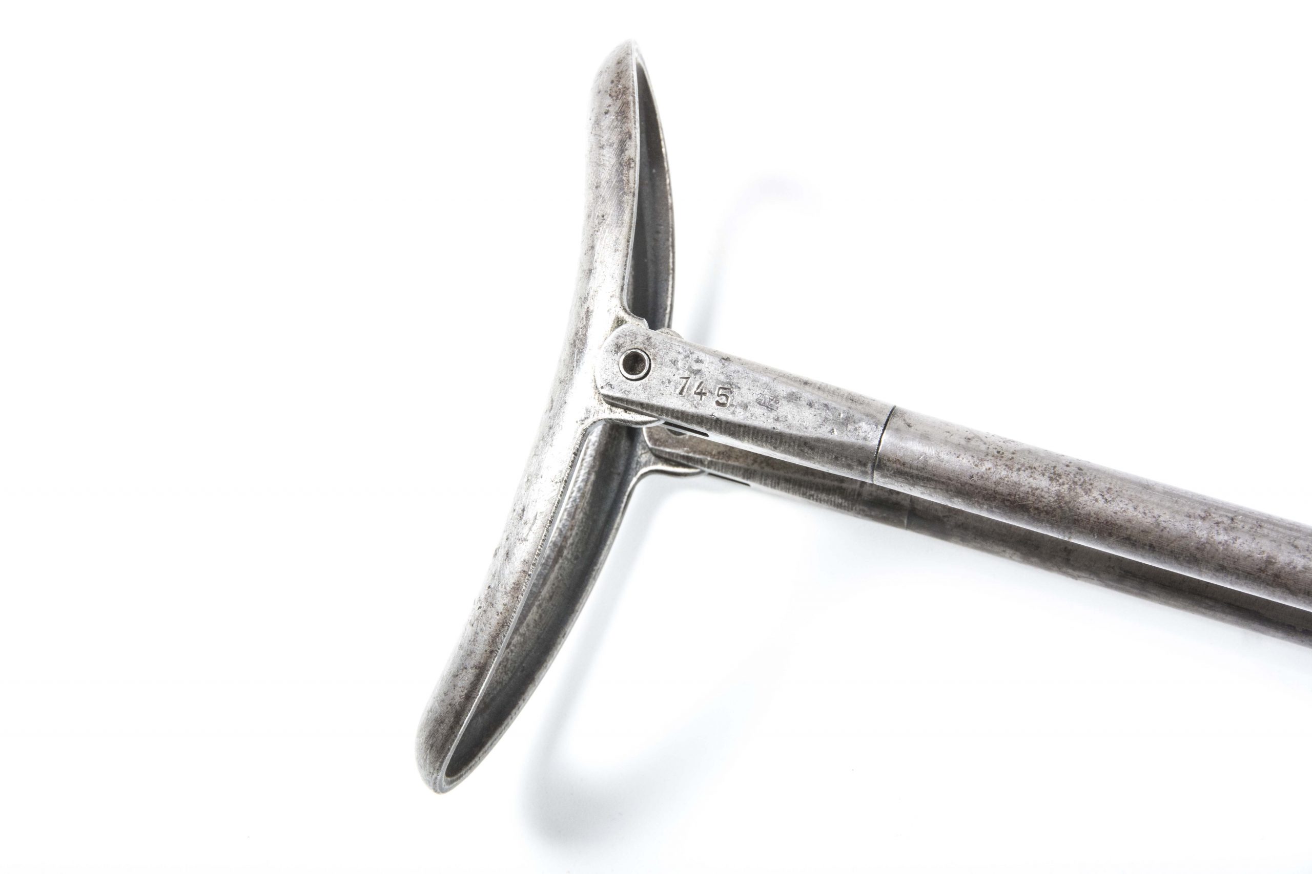

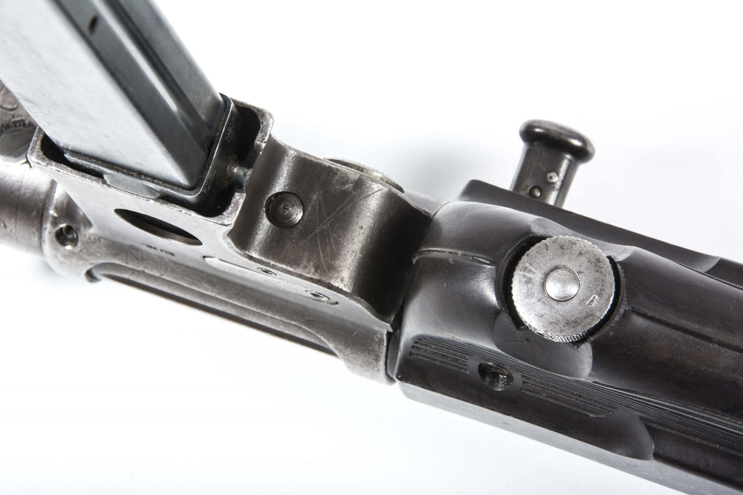

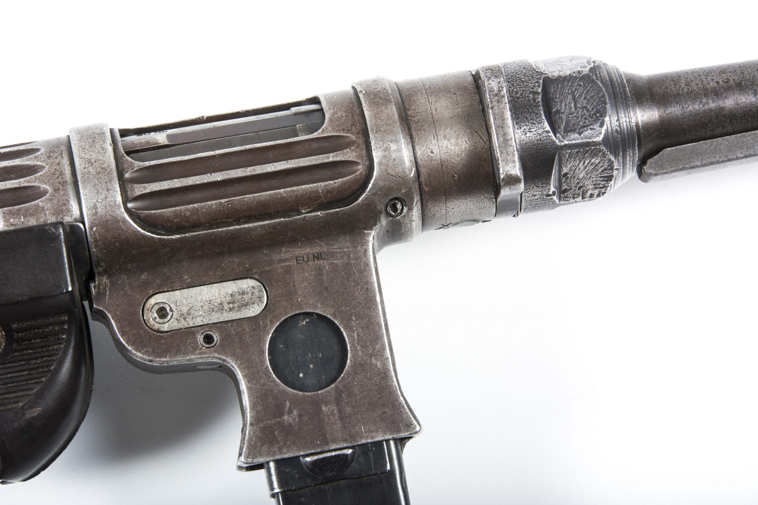

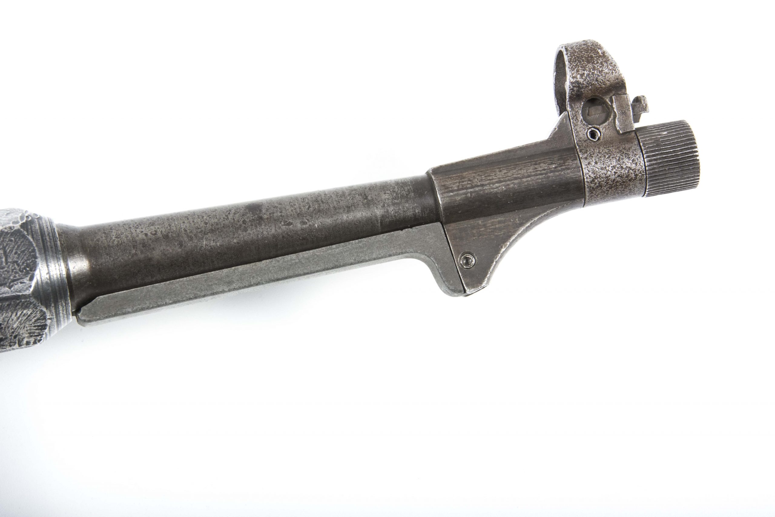

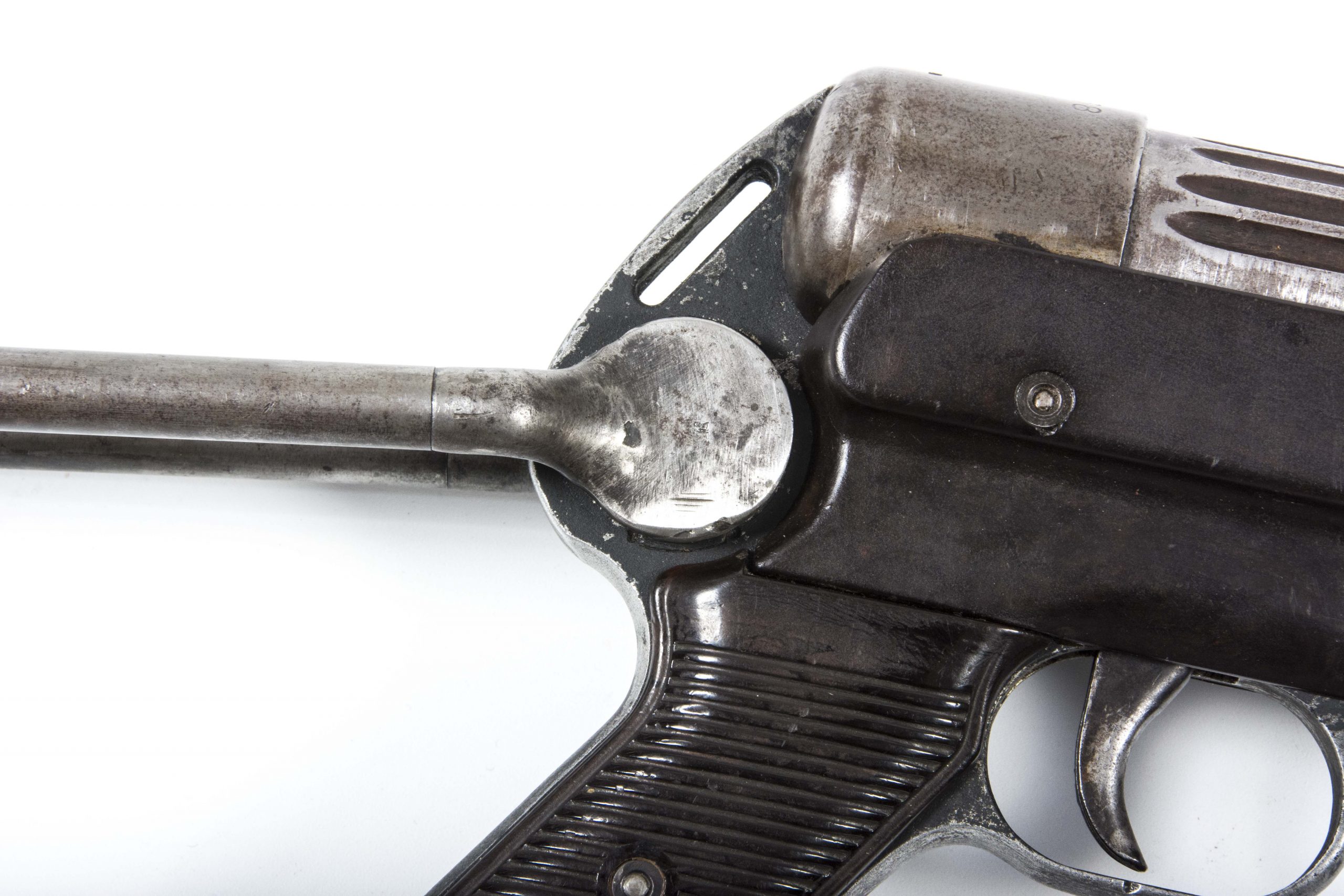

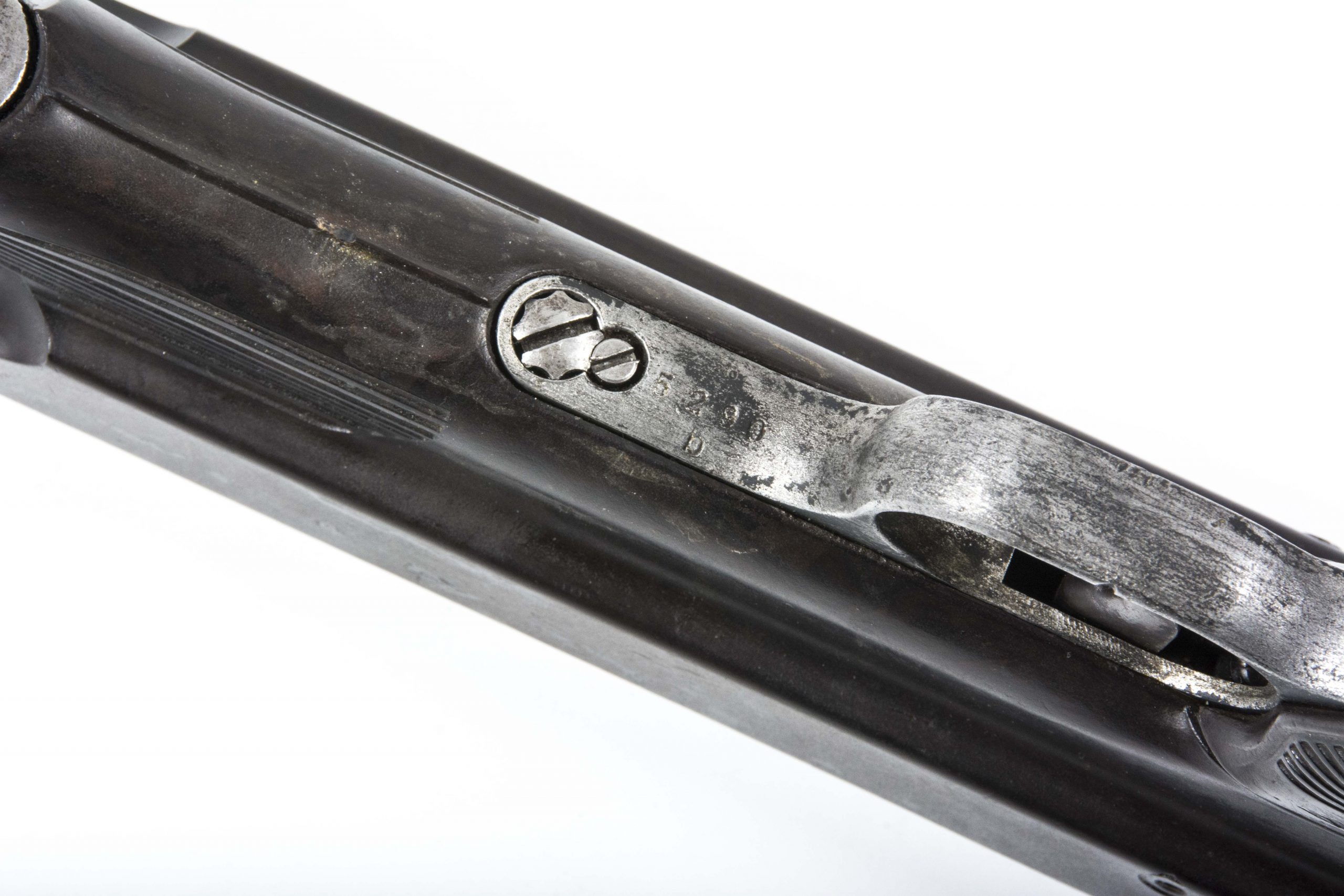

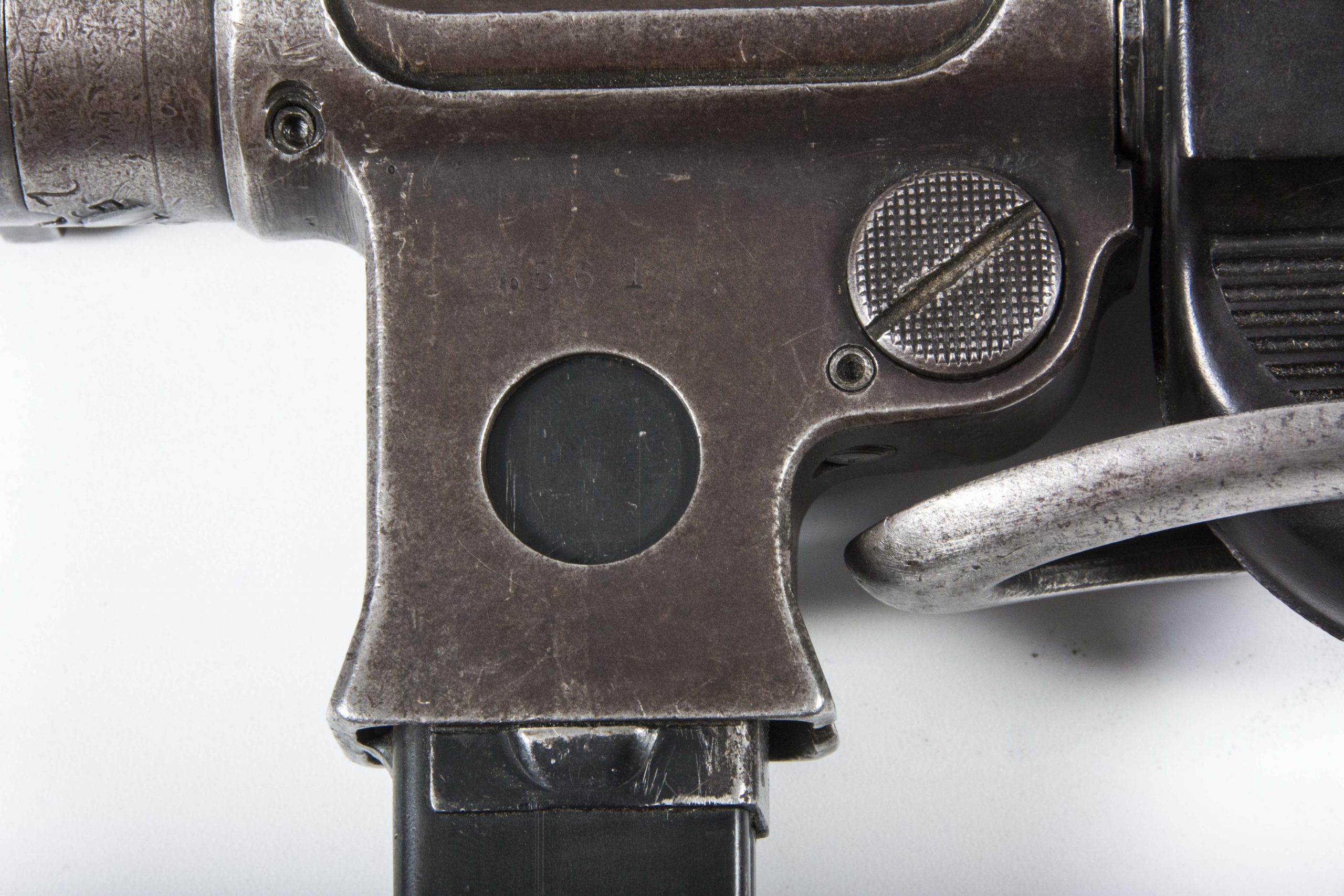

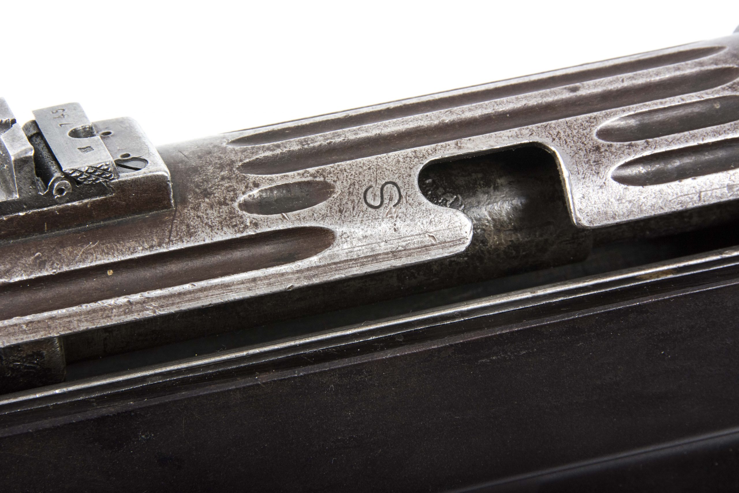

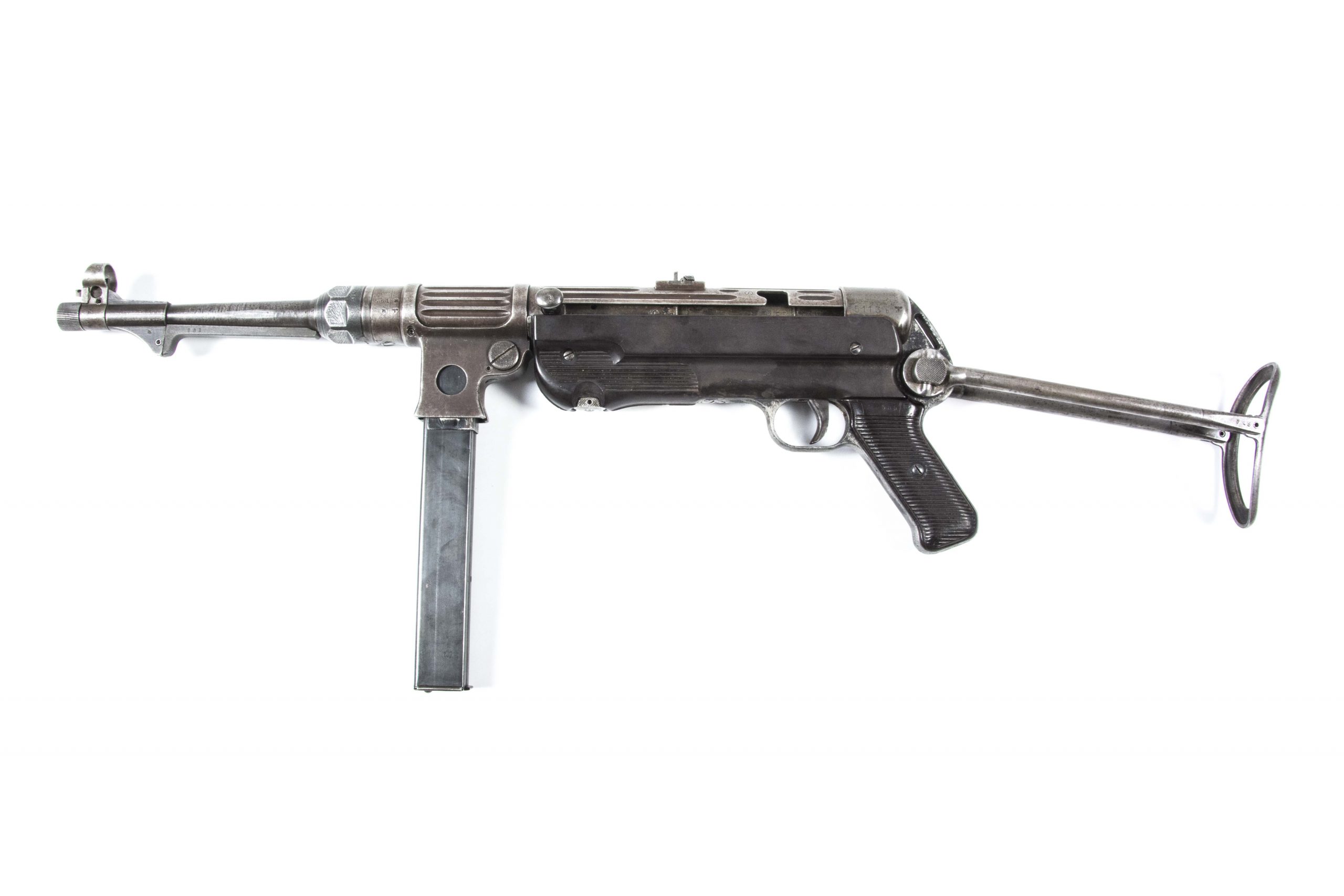

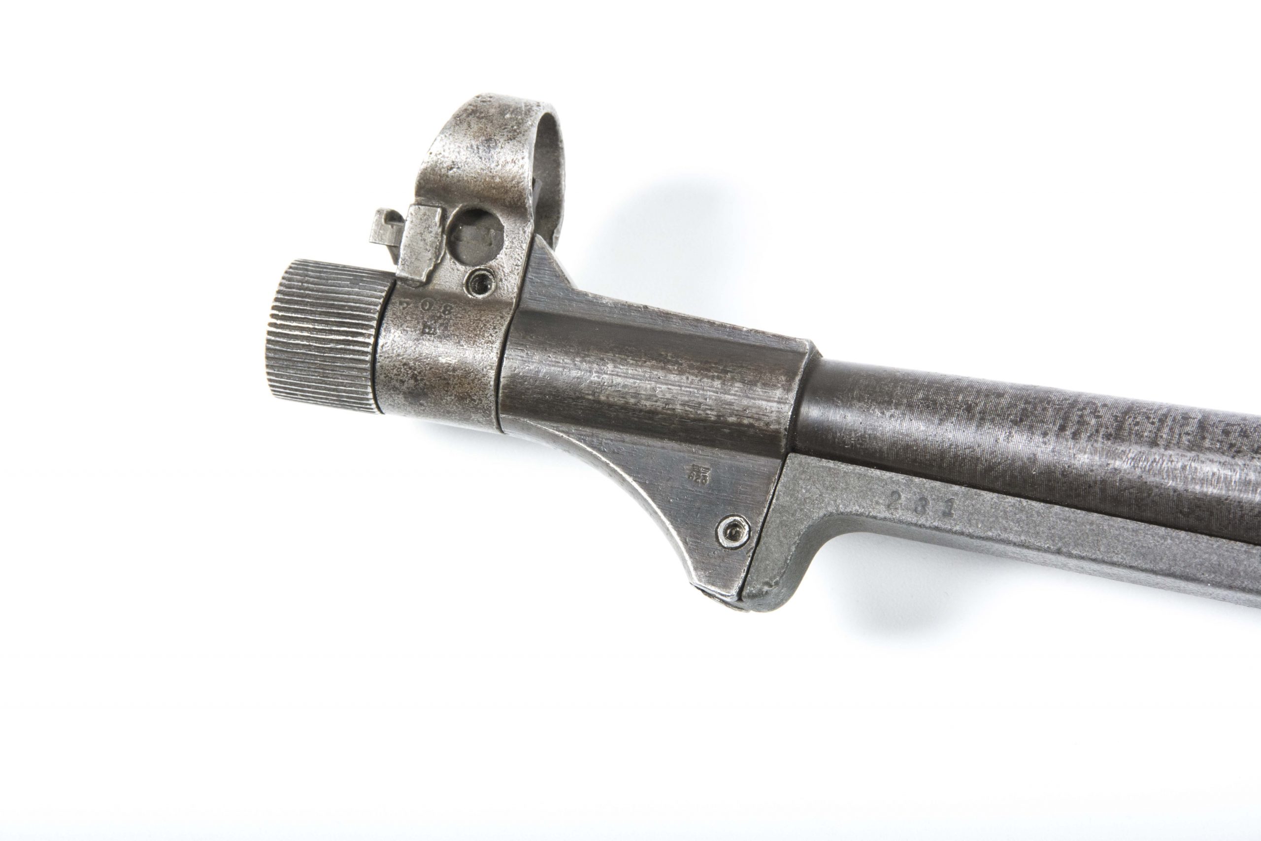

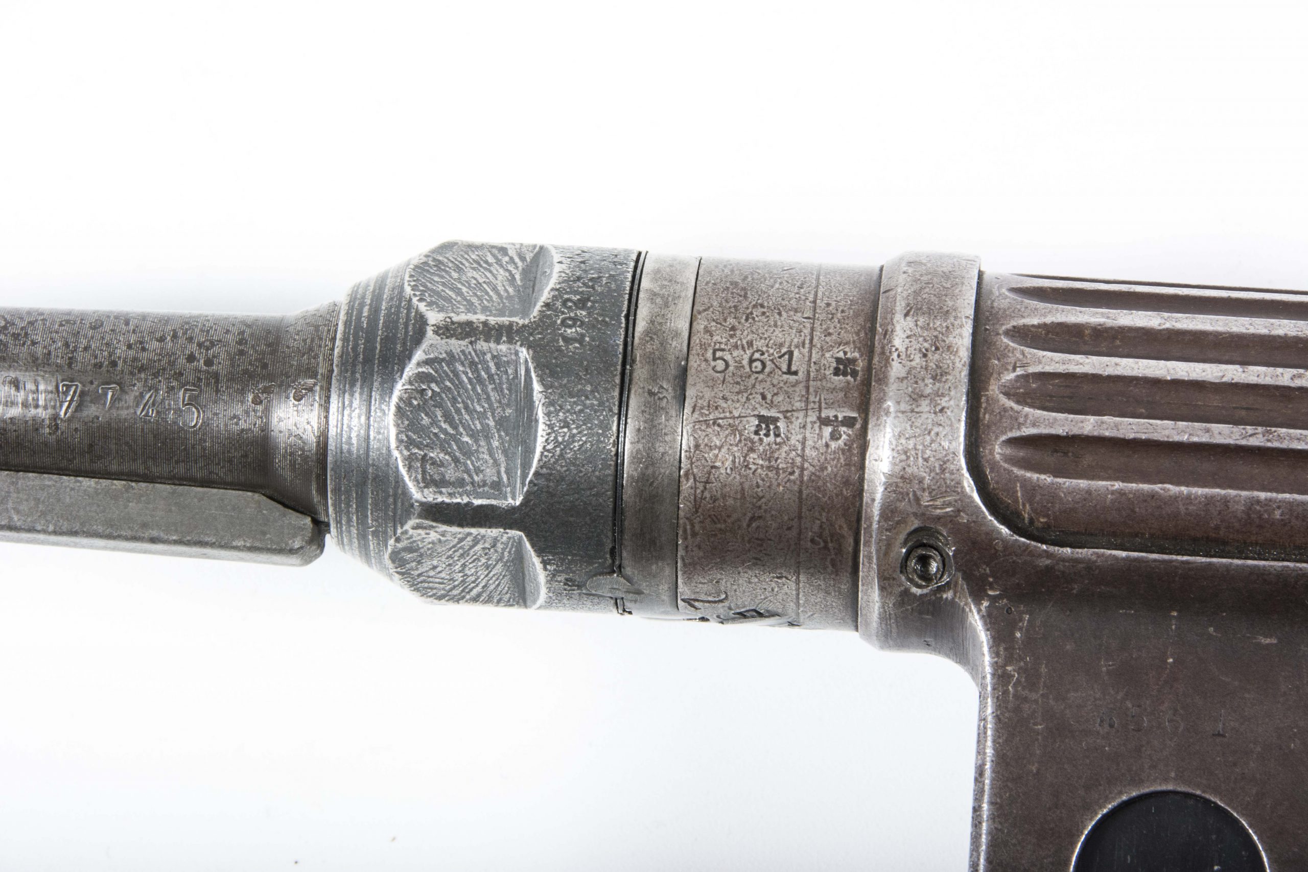

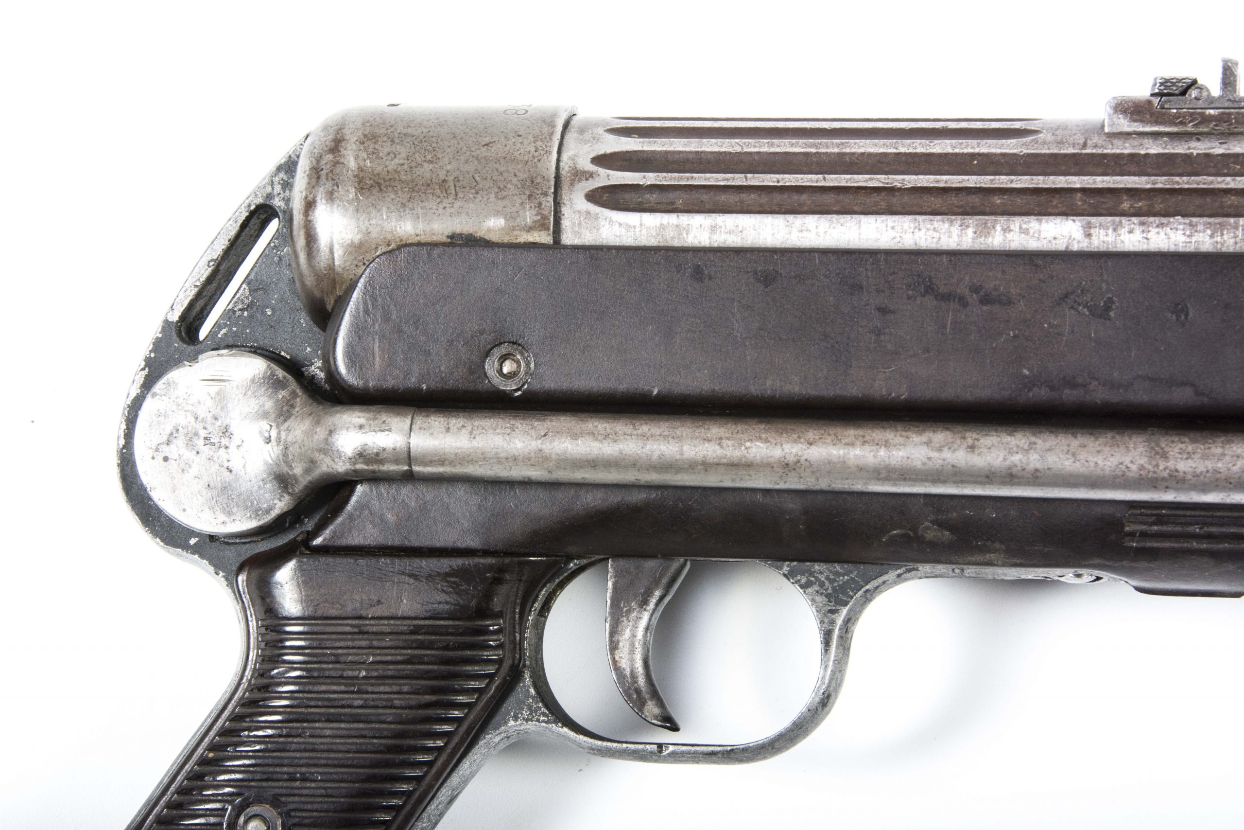

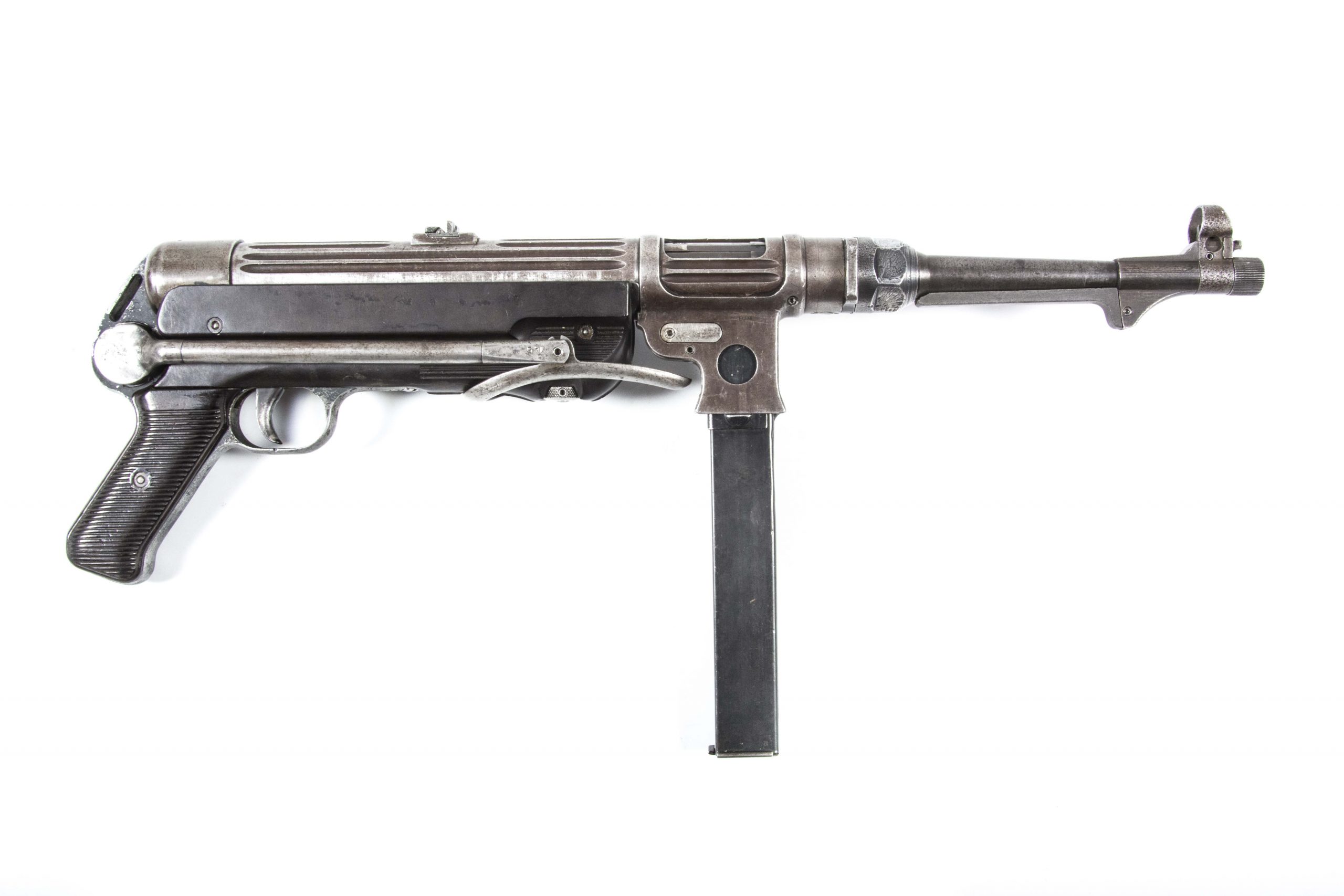

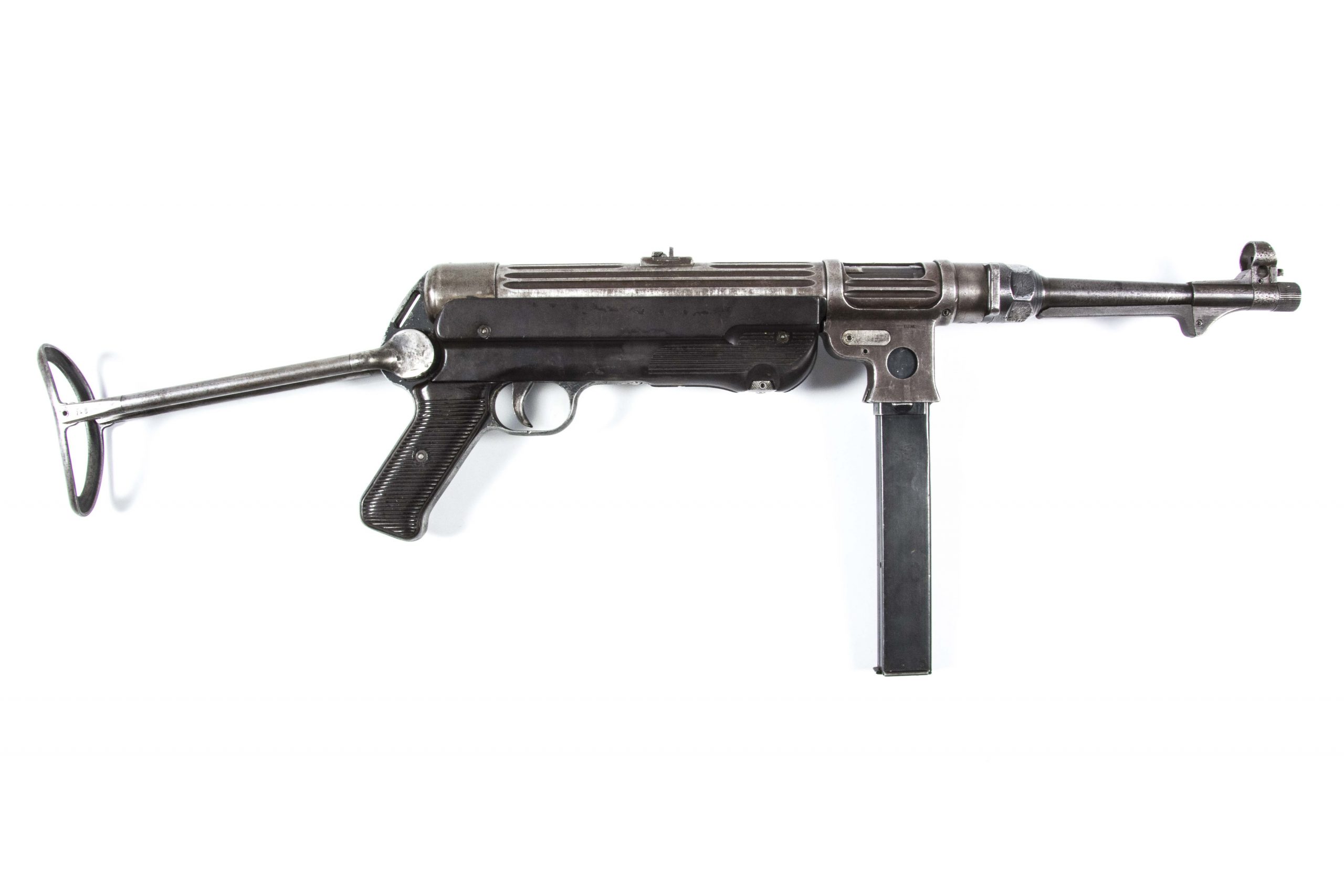

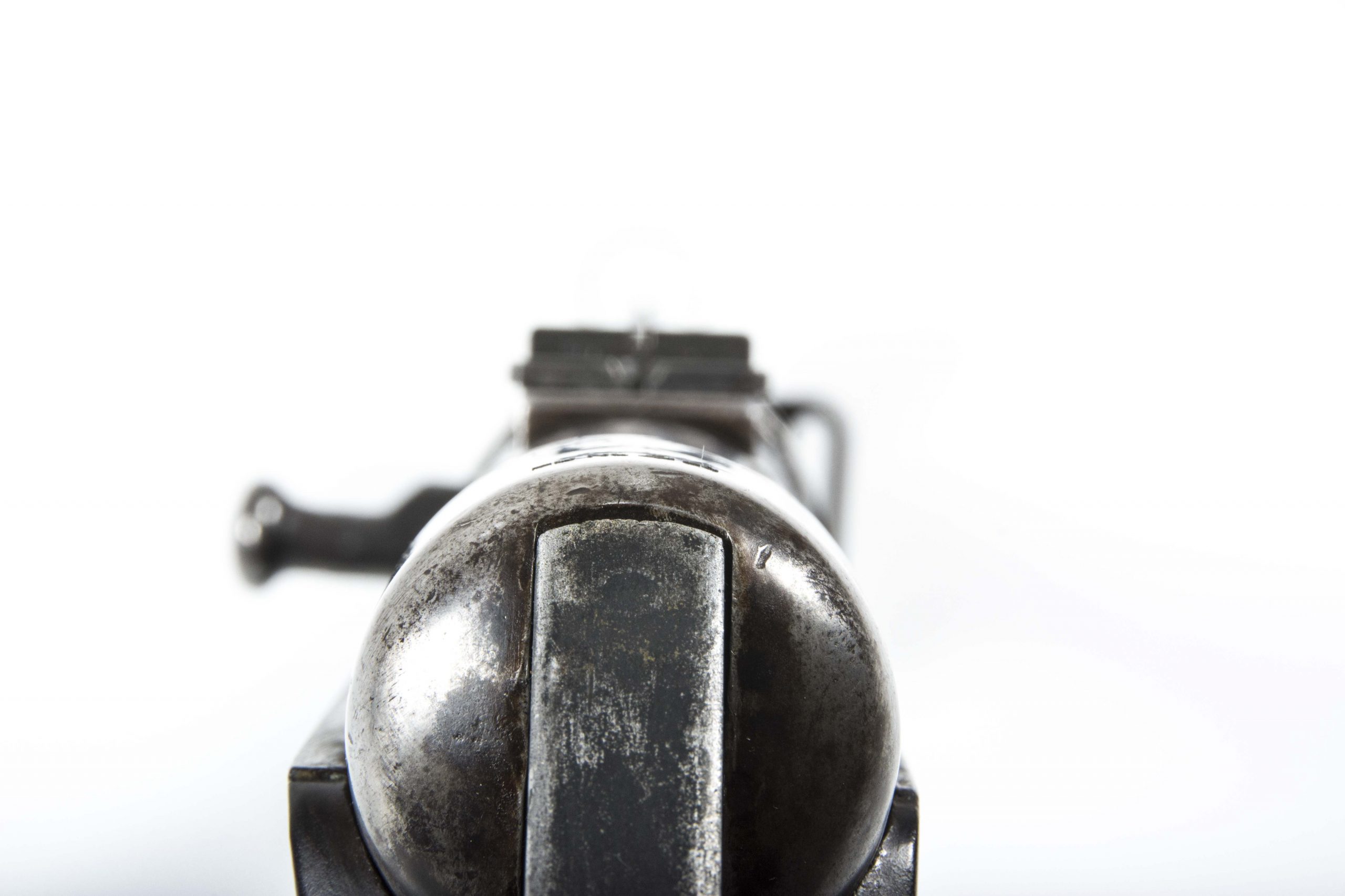

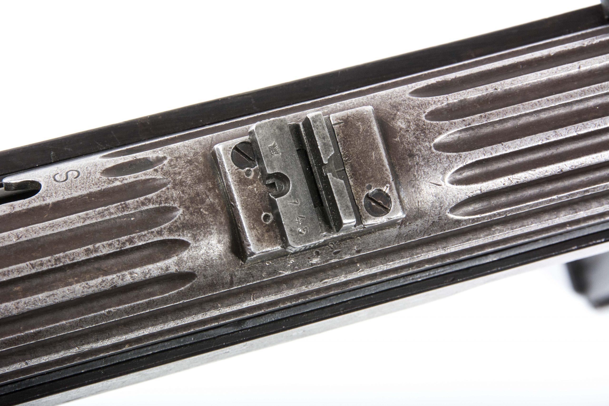

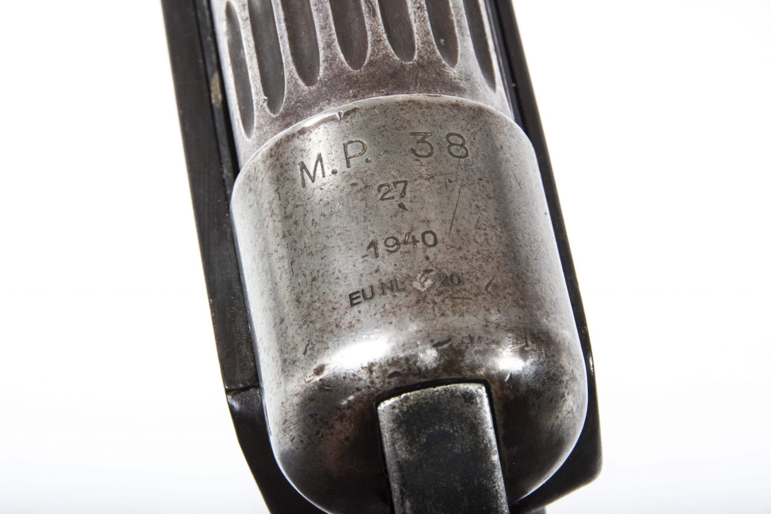

    вот фото оригинала МП38/40, как выглядят естественные потертости, изрядно повидавшего видов....

    Сорри! Сегодня утром при солнечном свете всё-таки удалось заглянуть в ствол. Есть нарезка. Удалось сделать несколько фоток.

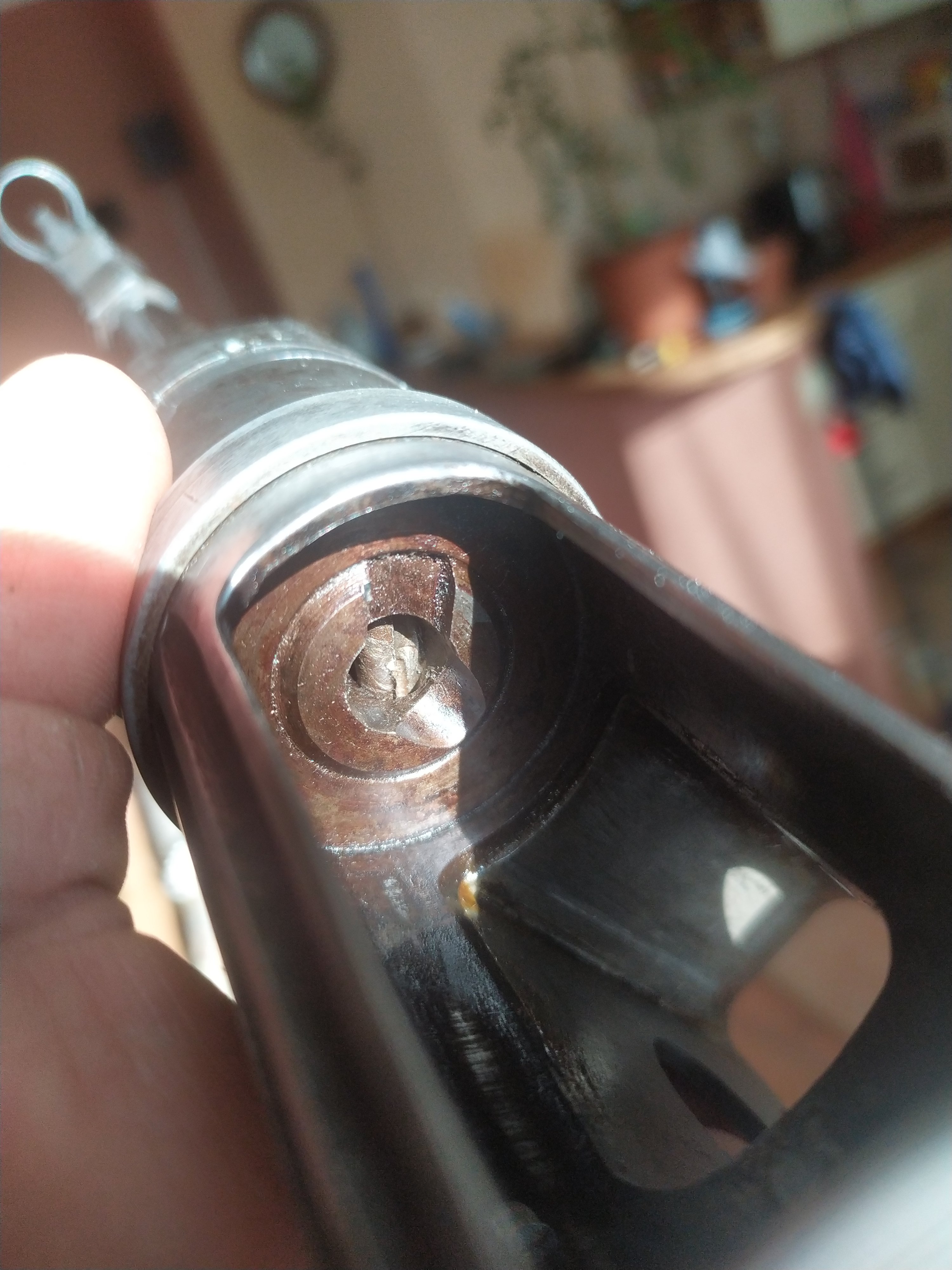

    Ствол не вынимается. Я так понимаю, что ствольная коробка просверлена вместе со стволом, вставлен штифт и приварен к стволу.

    ...видите лИ - никто и никогдА не будет "заморАчиваться" высверливанием нарезов внутри ствола. просто прорЕжут/профрезеруют паз, щель...
    То же касАется правильного нарезАния ствола с послЕдующей деактивацией оного !!!
    а теперь думайте - что там у Вас такое ?
    З.Ы. то, что на фото, это НЕ НАРЕЗЫ МП-38 (ИМХО)...
