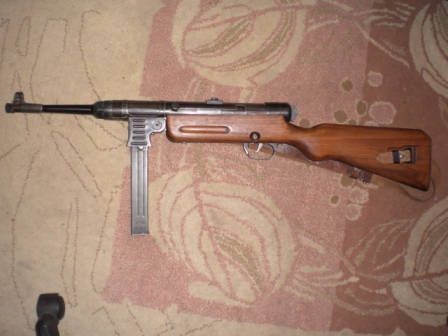

    Сделал, себе, не считайте что с жиру бесился...
    На моем АГМке ломалась рукоять управления огнем, вот такая ЗАСАДА меня постигла.
    Не мудрствуя лукаво. Бокс у меня тюненый и менять оружие как-то не собирался.
    При помощи токарей, столяров краснодеревщиков и офигенных мозолей на ладонях.
    Сделал таки. Ща освою вставку фото и покажу.
  10. arassi
    arassi Oberschütze
    46
    Russia Kazan

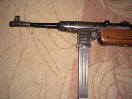

    основная проблема в толщине гирбокса и наличие проводов в передней части, несколько под замотался и с механизмом замыкания разборки.

    Что еще хочу сделать, в плане экстерьера, скруглю сильнее цевье, заменю ствол на метал, и уже заказал соответствующую гайку крепления ствола(не граненную)

    Делал чертеж, по музейному экспонату. хотя столкнулся на форумах с фотками , МП41 вариантов много, с расположением проточек

    у меня стоит очень габаритный акум, и внутри переводчик ставить некуда.

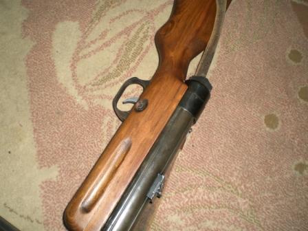

    Деталь только сымитировал, с чем столкнулся, замыкающий узел, внизу уменьшайте в диаметре, открываться все равно будет. и не так истончит ложе
