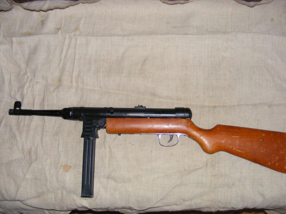

    Вошла ко мне мпэха АГМ без рукаятки и приклада. Сразу пришла идея сделать Шмайссеровсую МП-41.Вот что получилось. По сути это МП-40 АГМ ,только реализовано крепление деревянного приклада и небольшие детали характерные для 41 го,намушник без бороды.будут сделаны задний предохранитель и переключатель огня бижутерный ,ну и пропил в прикладе под ремень.

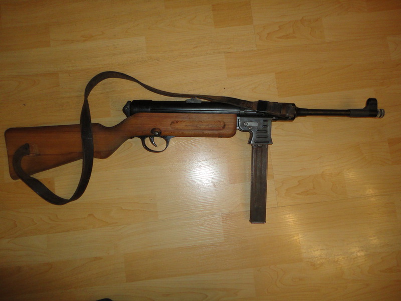

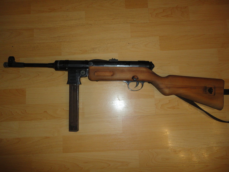

    Ну что можно сказать ))) кашмарик получился страшненький но для начала хоть что то!! вот переделка из МП-40 АГМ делал камрад мне под заказ!! остались только потроха и коробка ! все остальное точилось из стали ! посмотрите на гайку! предохранитель и ствол с бородой!! и переключатель огня! по моему достойно вышло!! размеры дерева брались с родняка обротите внимание на выточки для пальцев на дереве!!!Бог в помощь камрад!! post-13238-0-35146600-1383567812.jpg post-13238-0-50440100-1383567734.jpg

    ок. критику воспринимаю нормально.теперь по сути,что с гайкой ствола не так,она там что другая должна быть? насчет переключателя и переводчика написал-что будут доработаны. насчет проточки под пальцы ,тут не получиться потому как дерево использовал от какой то мелкашки,по бюджетности варианта,понимаю что под заказ идет другой прайс и дерево сварганят за сотку долларов. это ведь как говориться проба пера,а под заказ любой каприз. Только вот все дело в том что этих капризов стало очень мало,народ уходит со страйка,а очень жаль.как по мне то очень приятное хобби тема ВИС.

    да,гайка ствола должна быть другая.на мп от агм реализовать будет геморно,но возможно.
    ну а как проба пера-нормально.на чем приклад держится в верхней части?.а то я такую систему выдумал...сижу и думаю,а оно мне надо?

    чуть позже дам фото в разобраном виде,но ничего необычного.заднняя часть мп-40 где крепиться рукаять через кронштеин крепиться одним винтом со скобой спуска через дерево,а к крону винтом крепиться задняя часть. сам рессивер держиться за корпус гира и за заднюю часть.гир в свою очередь винтом в скобе спуска. на фото все будет видно.

    как устроен страйковый девайс-я знаю.просто хотел когда-то сваять подобное.но остановился изз-за гайки.и собсно-системы надежного крепления приклада.

    [​IMG] гайку только точить родная не подходит однозначно!! ну по прекладу главное закрепить тыльник к прикладу саморезами иль чем есче!! но главное удленнить язычек в который входит нижний болт на мп-40 он оттягивается с разворотом а сдесь именно болт должен быть!! и он должен вворачиватся в этот язычек по резьбе в оном!!

    сдесь виднее какая гайка должна быть!

    знакомый исходник...Юр это мой тот самый???
  11. Ulrich 1
    Ulrich 1 Oberschütze
    45
    Москва
    Да Дим он самый!! вот как преобразился))))
