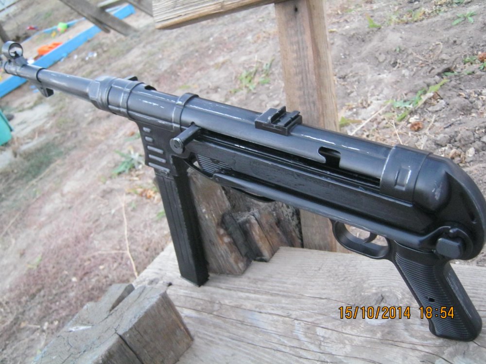

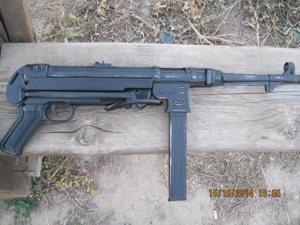

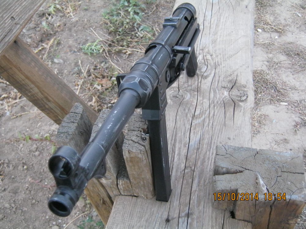

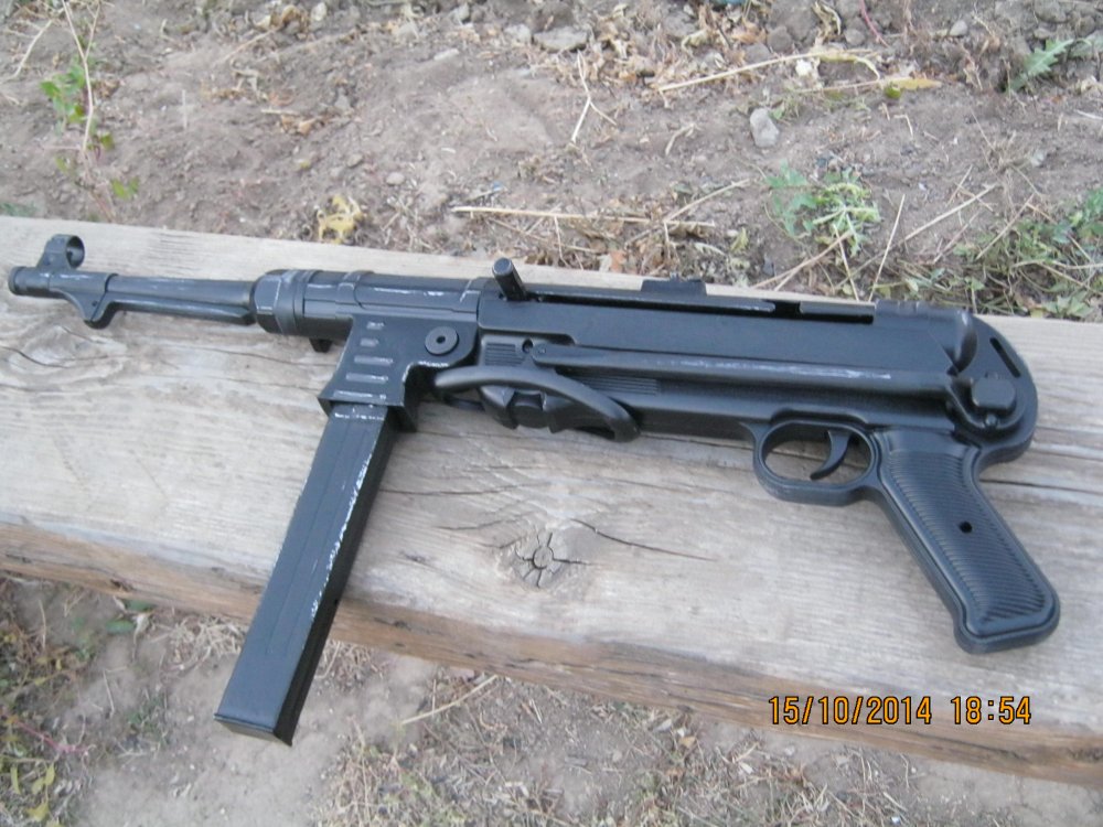

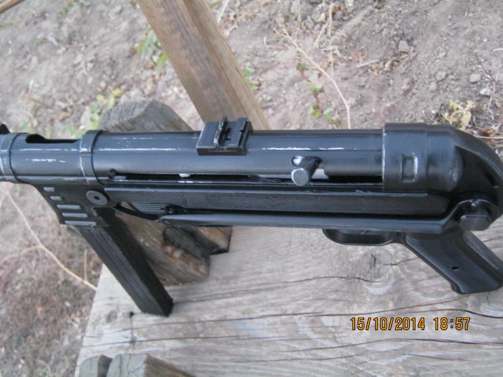

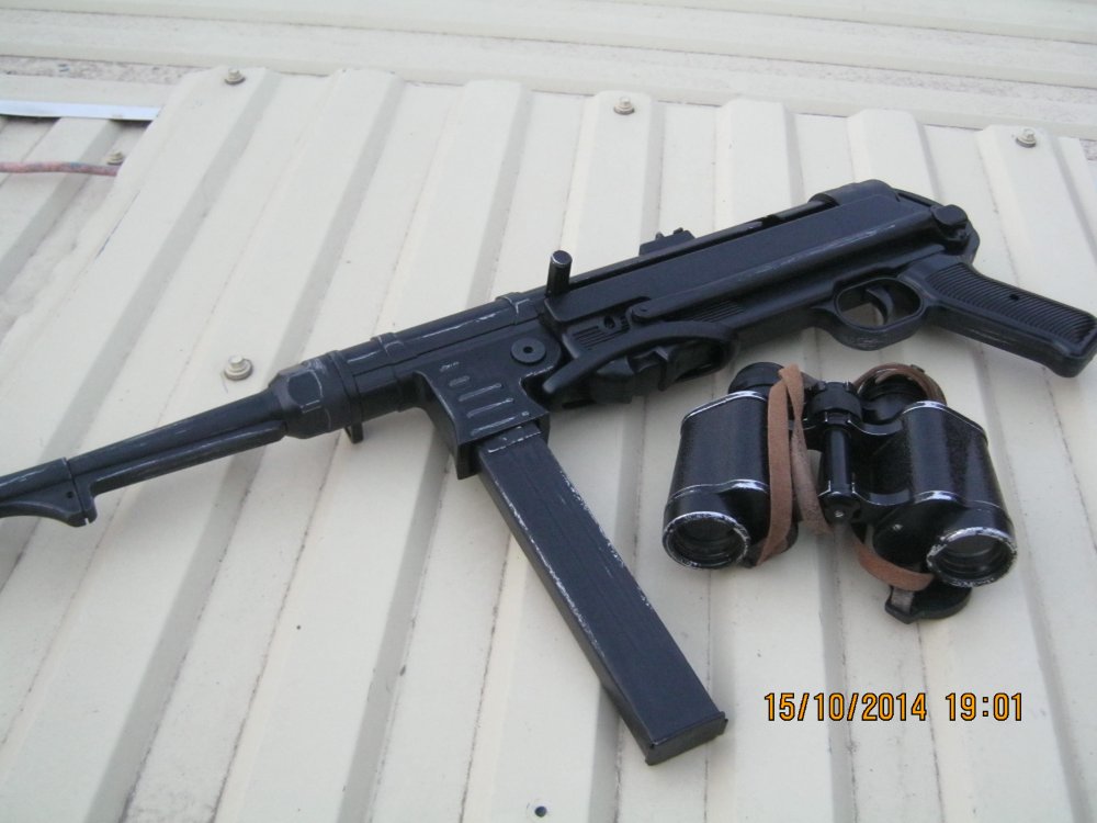

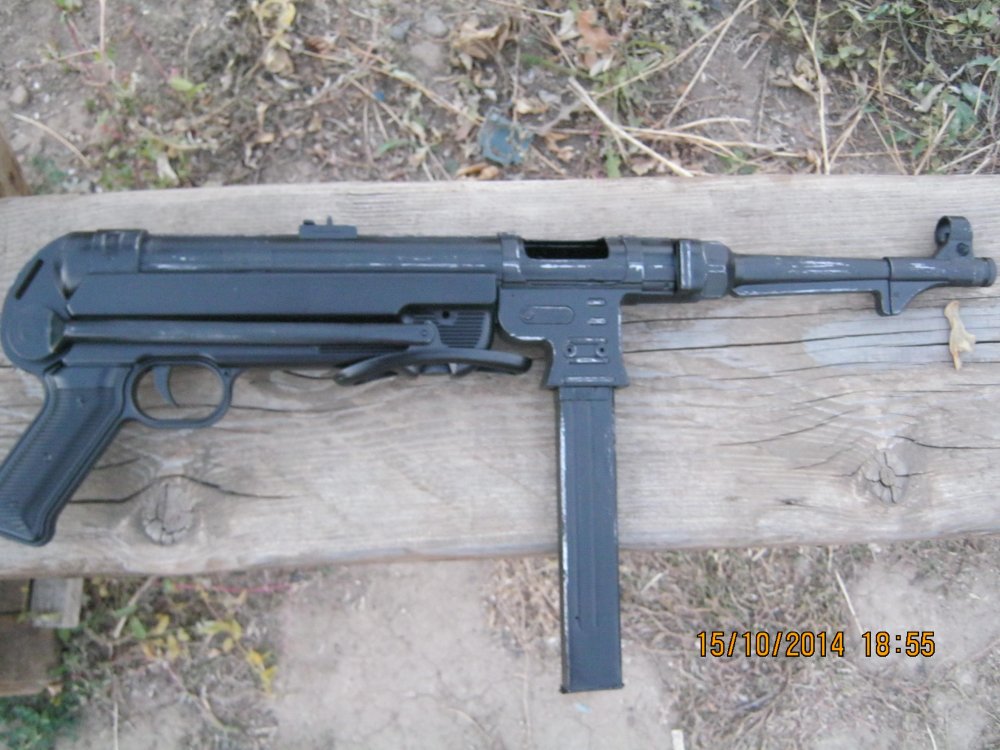

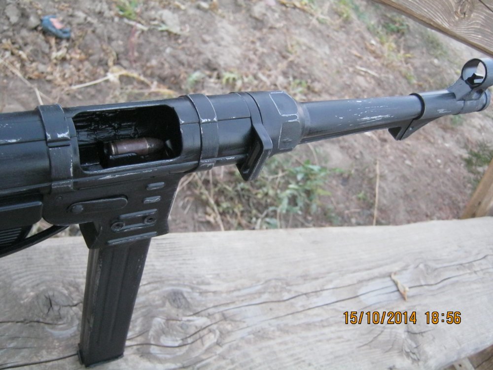

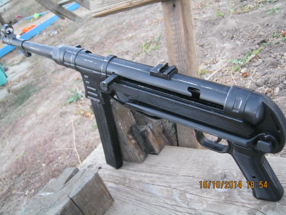

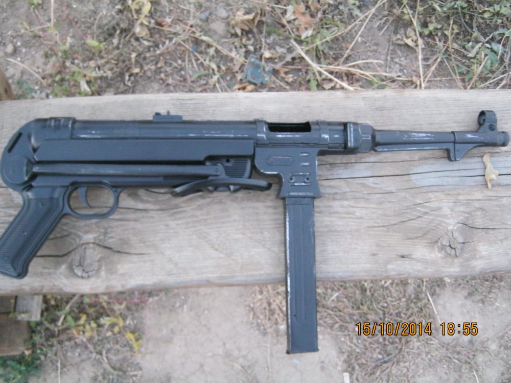

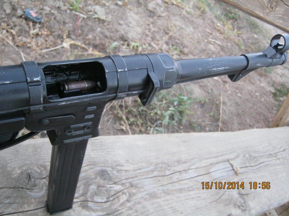

    Вот что получилось за два вечера возни с игрушечным китайским девайсом за 400 рублей.
    Помидорами прошу не кидаться-считайте,если хотите, это военно-историческим юмором.
    Макет пойдет на стенд в школьный музей, сами понимаете-денег даже на дениксовскую копию нет.

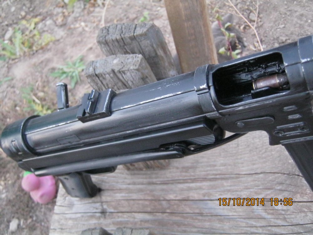

    Затвор и телескоп сделаны из старого велонасоса и обрезанной телескопической удочки,канцелярским ножом удалены все внутренности до состояния более менее гладкой трубы, где бы мог свободно перемещаться "затвор".Рукоять выточена на наждаке из ржавого прутка,магазин родной копаный, как и муляжи патронов(кстати, магазин встал, как родной,и самое прикольное, затвор "досылает" из него патроны...).

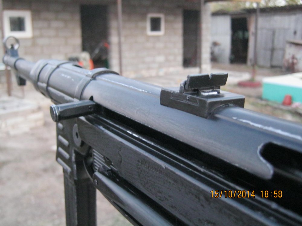

    Из пластмассы вырезал и вставил перекидной целик, колодка "родная" китайская.
    Финишем стало заделывание дырок от шурупов с правой стороны, покраска в металлик краской от машины, потом покраска черной матовой эмалью, оставшейся от авторемонта, сдирание наждачкой краски в некоторых местах и -собственно все.
    Затрат- ноль, кроме времени, не считая когда то купленного для сына пластмассового автомата за 400 деревянных.

    Бакелит бы покрасить. Да и саму МП-ху. Есть краски для моделистов, металлики, цвет - Gan mettal, вобще как натурный будет

    Спасибо за отзывы. Про бакелит тоже думал, только пока не знаю в какой цвет его красить.
    Делал все на скорую руку,можно более добросовестнее заделать правую сторону,отверстия от шурупов,срезать отливы на горловине приемника- но на стенд думаю и так сойдет- пыль сядет и паутина...

    Прикольно, особенно что патрон досылает. А из чего он вообще, из какого материала?
  7. marat1979
    marat1979 Gefreiter
    32
    Да это обычный игрушечный китайский автомат.стреляет шариками,пластмассовый весь,но точно повторяет все размеры и вид настоящего мп.полно таких на рынках и в магазинах игрушек было.сейчас в интернет магазинах есть.покупал сыну за 400 с копейками рублей.при переделке все нутро убирается,чтоб там свободно мог перемещаться "затвор" и колена телескопа.если постараться,можно и пружину вставить,чтоб совсем как оригинал сам досылал патрон.но это уже думаю мазохизм будет.;)

    Ууух) Весч! Только с размерами вы, уважаемый- загнули... побольше ж МП, не?

    В том то и дело, что размеры один в один-присмотритесь-там же рог родной стоит.
    Живого не держал-но перемерил линейкой с чертежами в нете-все сходится!

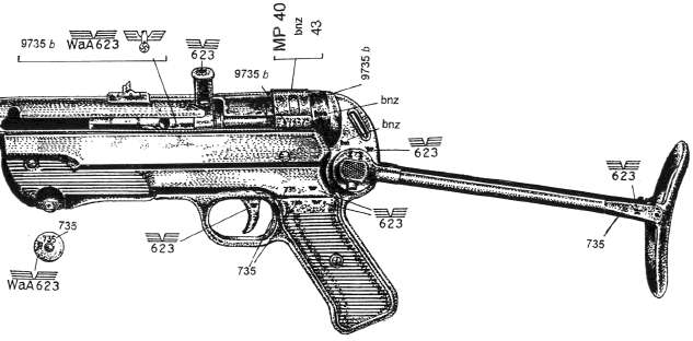

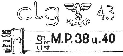

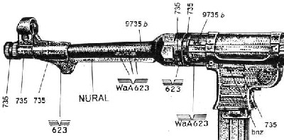

    клейма можно выжигатьлем по дереву аккуратно сделать затереть наждачкой не плохо получится

    Виталий Потапов Obergefreiter
    247
    вот еще фото клейм

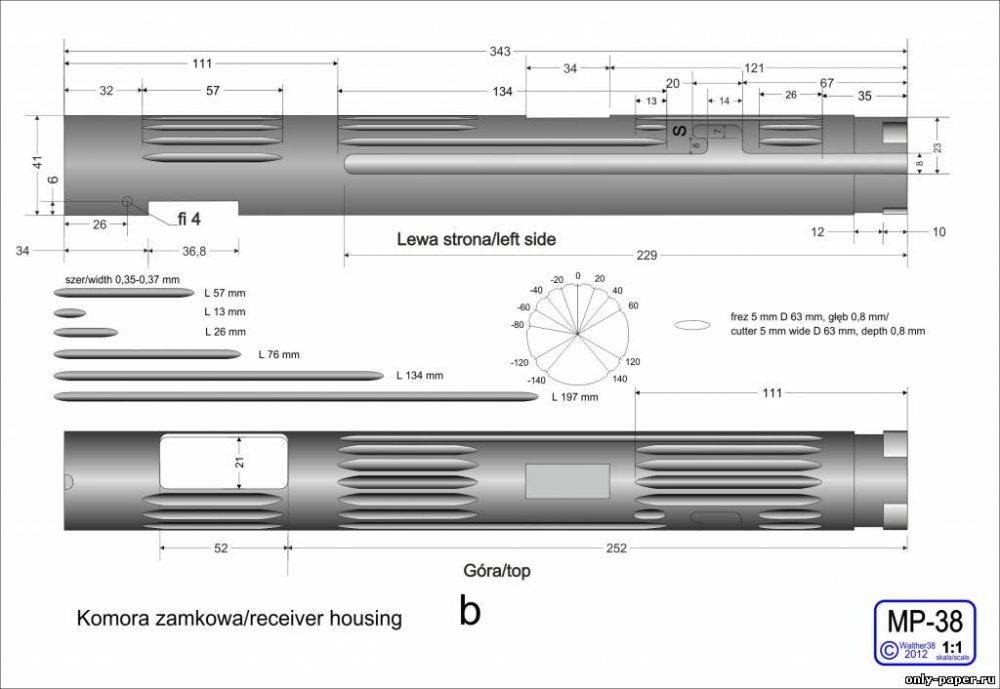

    еще точные размеры для переделки что бы было как надо правда с мп-38 разницы по моему нет
